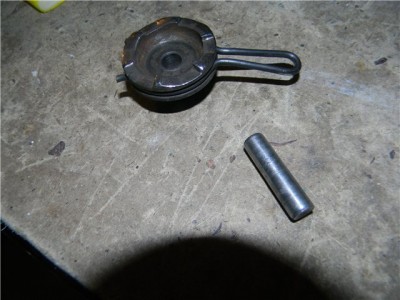

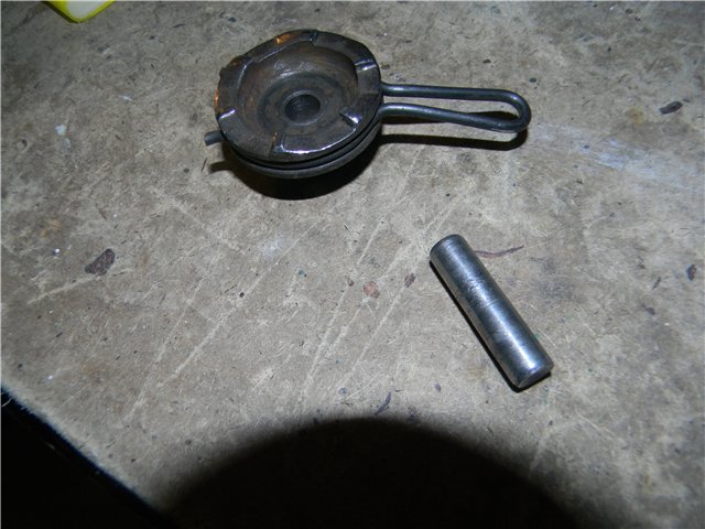

Сходил сегодня в гараж специально взял фотоапарат чтобы запечатлить и показать вам(думаю дадите правильный ответ)
ну так вот:
проблема в том что,когда я хочу завести мопед ножкой у меня всё хрустит,трещит и ножка обратно не возвращается
собирал внутри всё сам...
смотрите:
http://i064.radikal.ru/1104/e2/fd88b0c35009.jpg
http://i064.radikal.ru/1104/7e/e66a1ee1a203.jpg
http://i037.radikal.ru/1104/73/7166b108da6d.jpg
http://s010.radikal.ru/i313/1104/7a/453e3d5d8d3c.jpg
так ещё раз повторю собирал всё сам)
подскажите что собрал не так или в чём проблема?)

Все вроде правильно, пружинка на храповике загнутым концом к крыжке.
Зубья шестерни не внушают доверия. И храповики проверь, если зацепы стесаны заточи их нормально.
Оську надо почаще смазывать, какой нибудь жиденькой смазочкой.
Может пружина сектора слабо натянута.

жиденькая смазочка что то вроде моторного масла, место такое что быстро засирается пылью от ремня и густые смазки быстро коксуются и вот такие проблемы. Смывай все что есть и маслом оську или какой силиконовой для подшипников намазать.
Да ньюансик, когда ставишь храповик этот что на фотке, ножку маленько нажимай, а то шестеренка упирается в верхние недопиленые зубья (ограничитель чтоб полумесяц не вылетел), может у тебя до конца не встала шестерня.

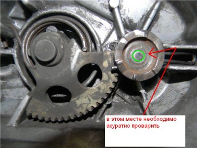

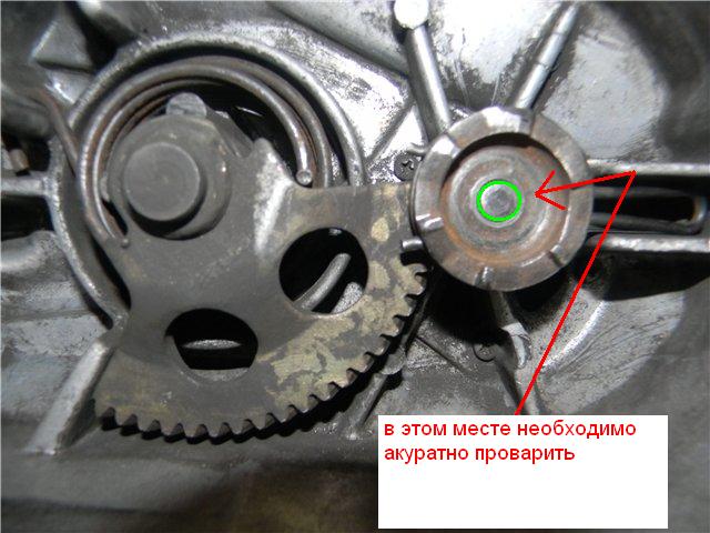

Сообщений: 78
Откуда: Казахстан, г.Актау
Скутер: abm flash 150cc, квадра 125cc
Стаж: с 2008
надо проварить
нп.JPG [ 55.63 KiB | Просмотров: 4993 ]

S.T.I.G. писал(а):
dj_fly
нет, это ж не 4т, эта втулка запрессована в крышку варика
а на фото всё раздельно , иль она сёмная?
ек.jpg [ 63.64 KiB | Просмотров: 4990 ]

она в крыжке как бы должна мертво стоять.

а она у меня получается что вываливается оттуда
как я понял нужно её приварить в крышку?

У меня вроде мертво, тоже все рассыпалось, но шпенёк этот оставался, может он разболтался и при попытке прокрутить киком все раком встает и трещит. Нужно его как то намертво в крыжку засадить, можно в крыжке нарезать резьбу и оську с резьбой туда закрутить.
