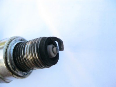

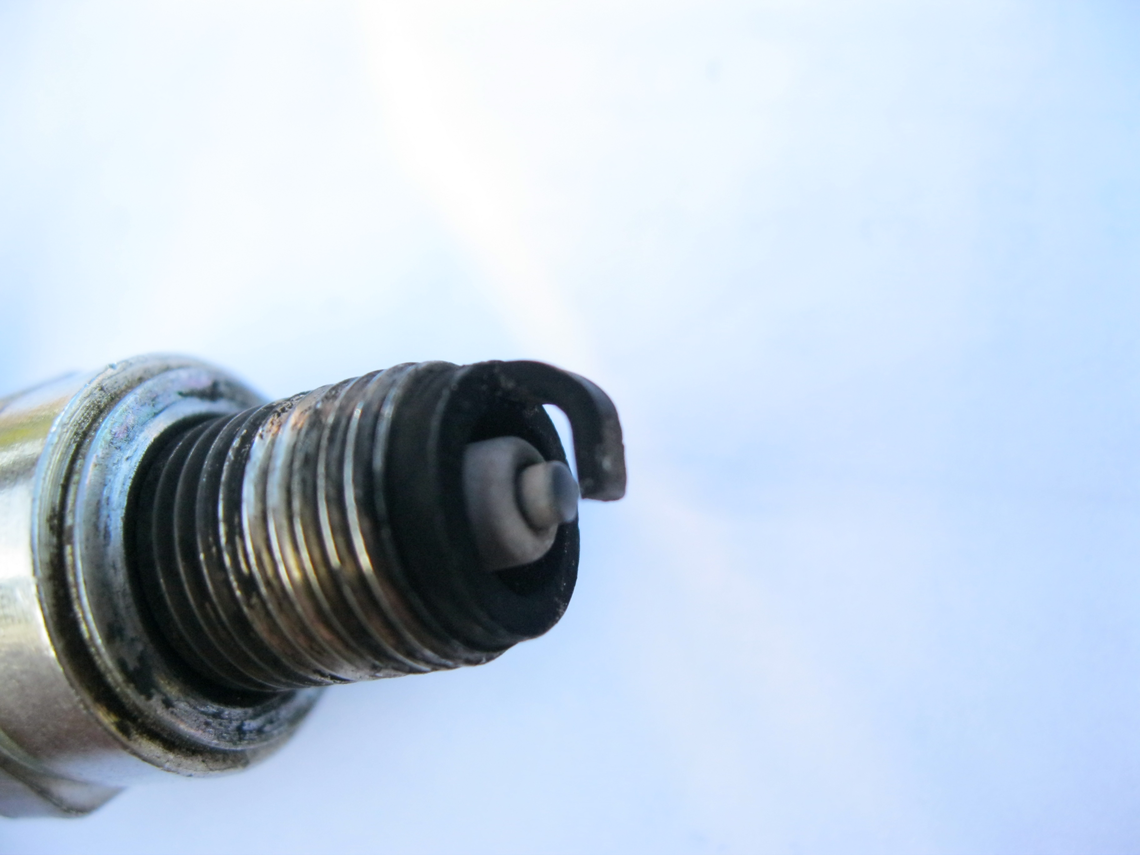

Только,что проехал 50км, заодно цвет свечи посмотрел. Что на средних, что на максимальных оборотах изолятор свечи и короткий электрод светло-серый, а с наружи загнутый электрод чёрный. Я так понимаю смесь бедная?

Подскажите как выкладывать фото? Хотел фото свечки выложить,но не знаю как.

свистит это значит либо сцепление че либо износ ремня.фото заливать под окном где сообщение писать внизу окно добавить вложение
