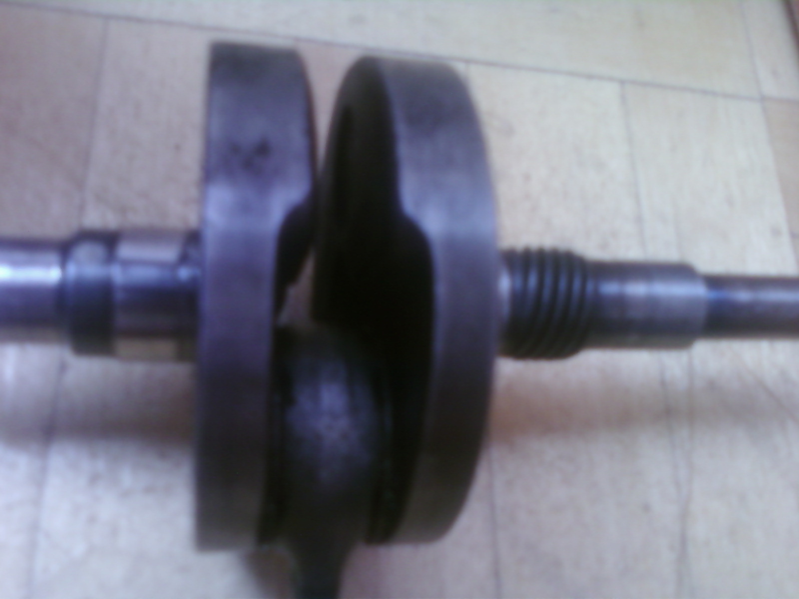

правая щека прокручена на примерно 3 градуса,относительно левой,вопрос можно ли ставить, или придётся восстанавливать

поможет новое колено это ставить категорически нельзя.

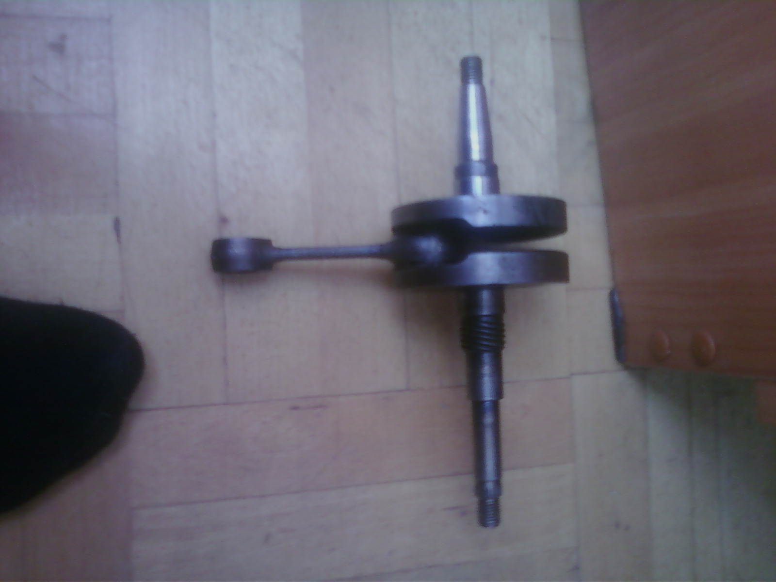

сегодня посмотрел ещё раз щека которая со стороны генератора прокручена на 1 градус, это после восстановления, померил расстояние между щеками, везде одинаковое, имеется несколько странный люфт как бы идущий по кругу несколько градусов,причём люфтит шатун только в верхней части где он крепится,а не как поршень на шатуне

Проверь соосность вала.

VVV,без специального оборудования можно как то проверить? И если он будет с нормальной соосностью можно ставить?

Проверить можно на хорошем токарном станке. Если соосность не нарушена, ставить можно.

Имхо мертвому припарки. Нужен новый вал. Этот снова провернет.

Я такой вал года три назад ставил, одному парнишке, ходит до сих пор....

Он же не устранил причину и даже не написал о ней. О чем тогда говорить. Было и у меня такое. Но тогда вал купить проблема была...
