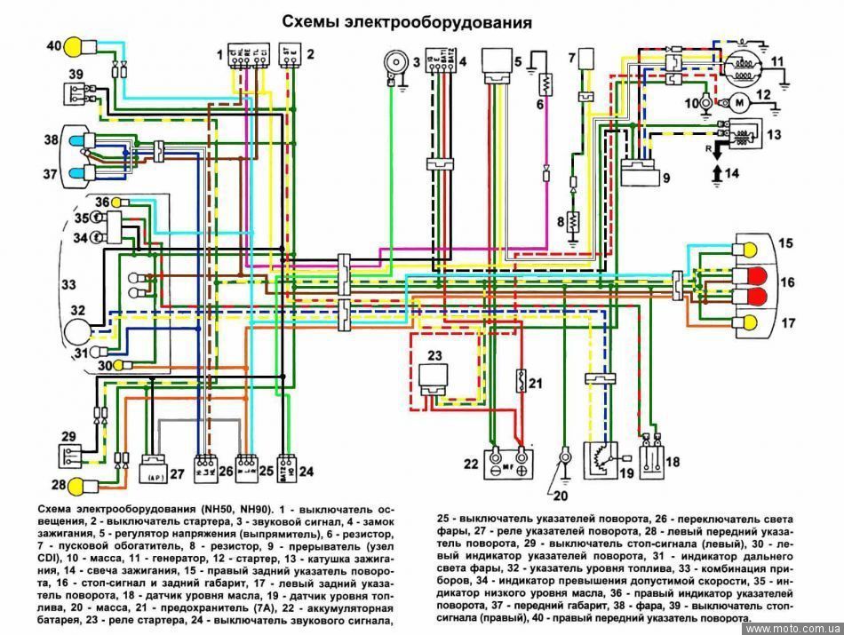

Резистор, которым одним концом подключен к массе, а другим .... аж к выключателю освещения. Обозначен цифрой 6 на схеме, фиолетово-розовый провод идет от него к выключателю освещения 1.
У меня тайванец, но электрика слизана с 90-го Лида.
107488_6.jpg [ 155.46 KiB | Просмотров: 9778 ]

Он у меня есть, сдвоенный вариант
Зачем нужен маленький я разобрался, через него включен пусковой обогатитель.
Вопрос зачем нужен большой. То есть какую функцию он выполняет.
На стелс альфе этих резисторов нет, а на симджете и 90-м Лиде есть.

Dj@gger
Он подменяет собой лампы.
Даёт нагрузку, чтобы регулятор не работал в холостую.

То есть, выключатель освещения, на самом деле - переключатель? При включении фар, он отключает резистор и подключает фары, при выключении фар наоборот?
Полезу изучать выключатель.

Dj@gger
Обычно это именно так и работает.

Выключатель изучил. Всё так и есть. К нему подходят 3 провода, средний желтый, по нему подается переменка, крайние: розовый - к резистору и коричневый - к переключателю "фара/габариты". Когда ничего не включено, то подключен резистор. Когда включены габариты или фара (на симджете нет дальнего света, тока ближний, 2 лампы по 15 Вт), резистор отключен. Габариты на нем жрут 20 Вт (4 лампы по 5 Вт).
