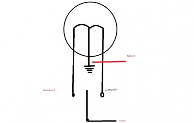

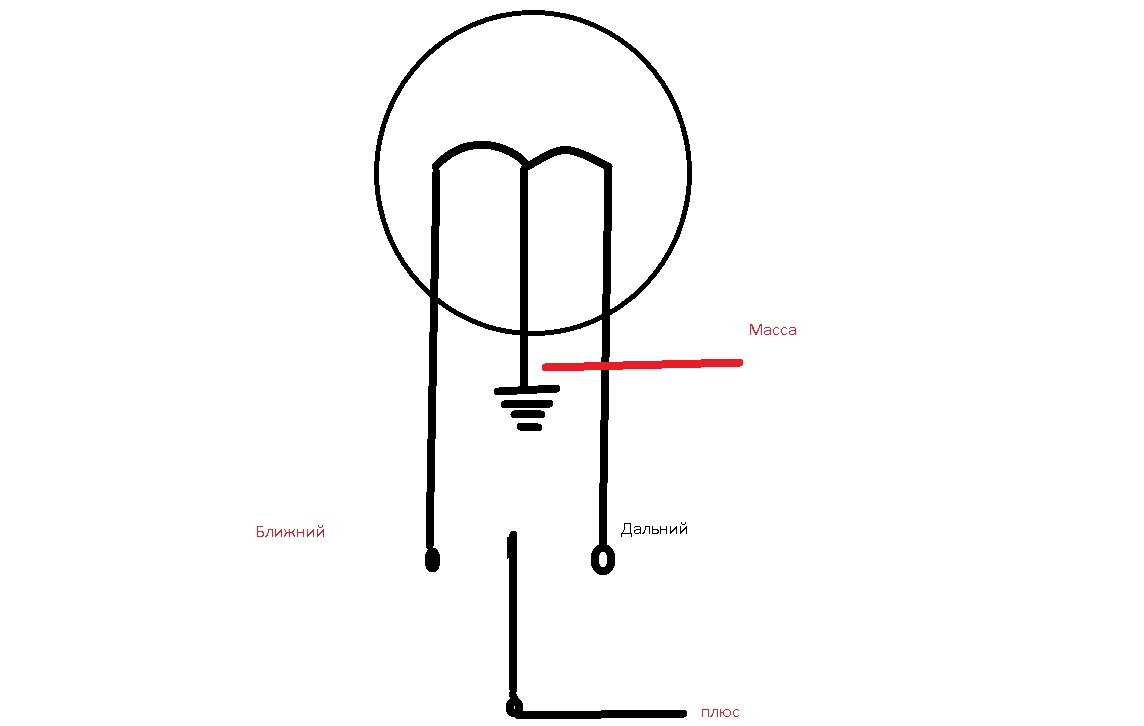

aser
aser писал(а):
Отгорел общий провод ближнего и дальнего света.
Не понял. При такой неисправности лампочка по смыслу не должна гореть, а у автора она горит, но тускло.
Безымянный.jpg [ 43.04 KiB | Просмотров: 11415 ]
