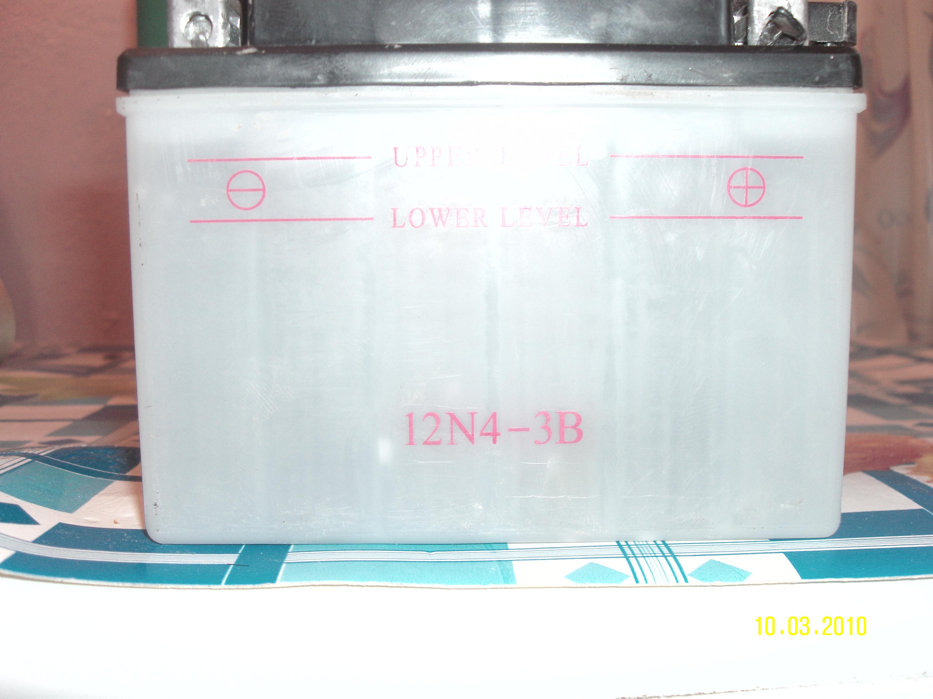

Есть у меня какой-то блок питания,на нём имеются надписи
ZS 12V/100
Input 220V 50Hz
Output 12V 100mA
Подключал к нему лампочку с габарита трёхватную,чуть светит.Можно ли из этой штуки сделать зарядное устройство для моего акума?Акум помоему 4 ампера
