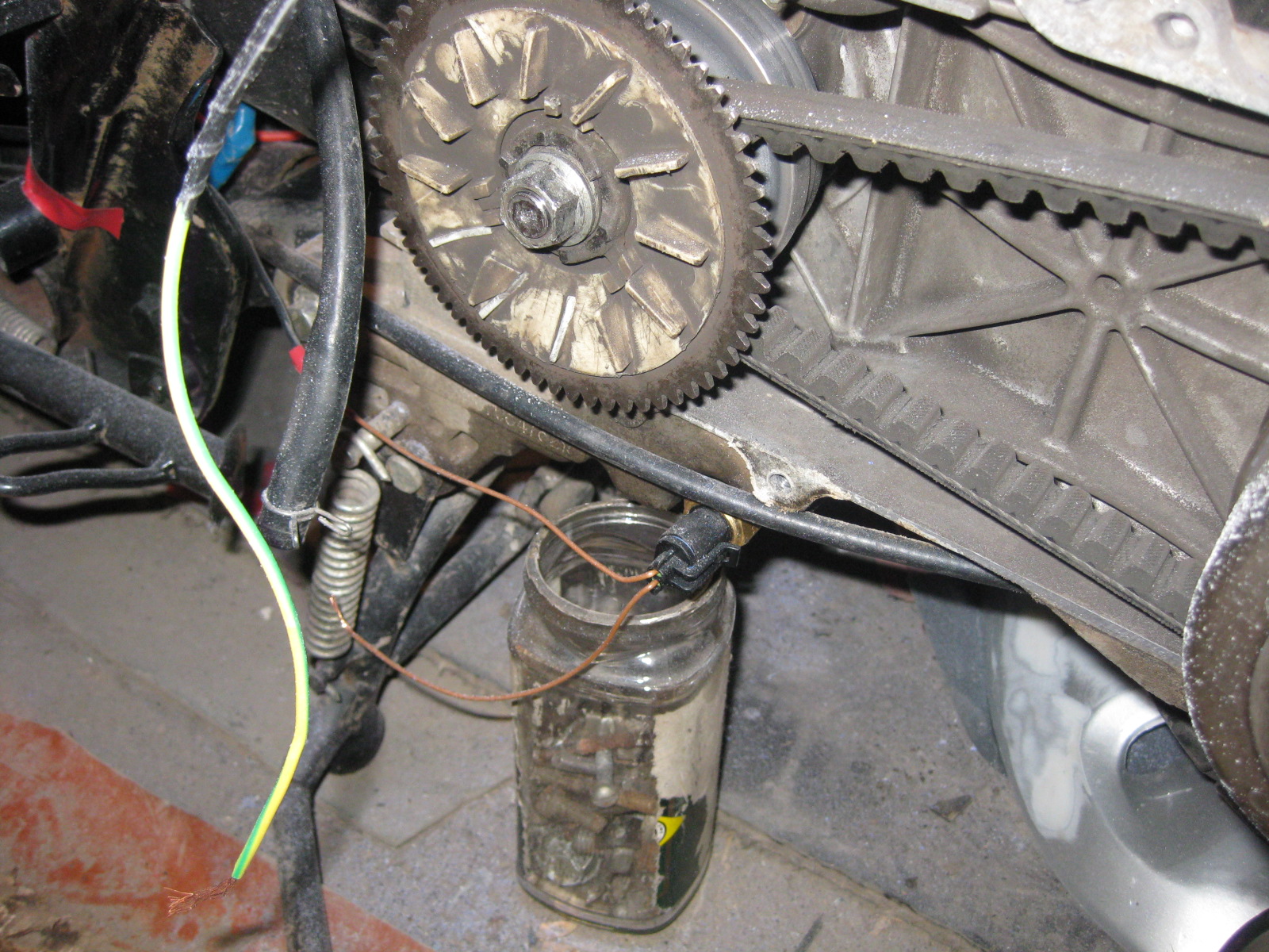

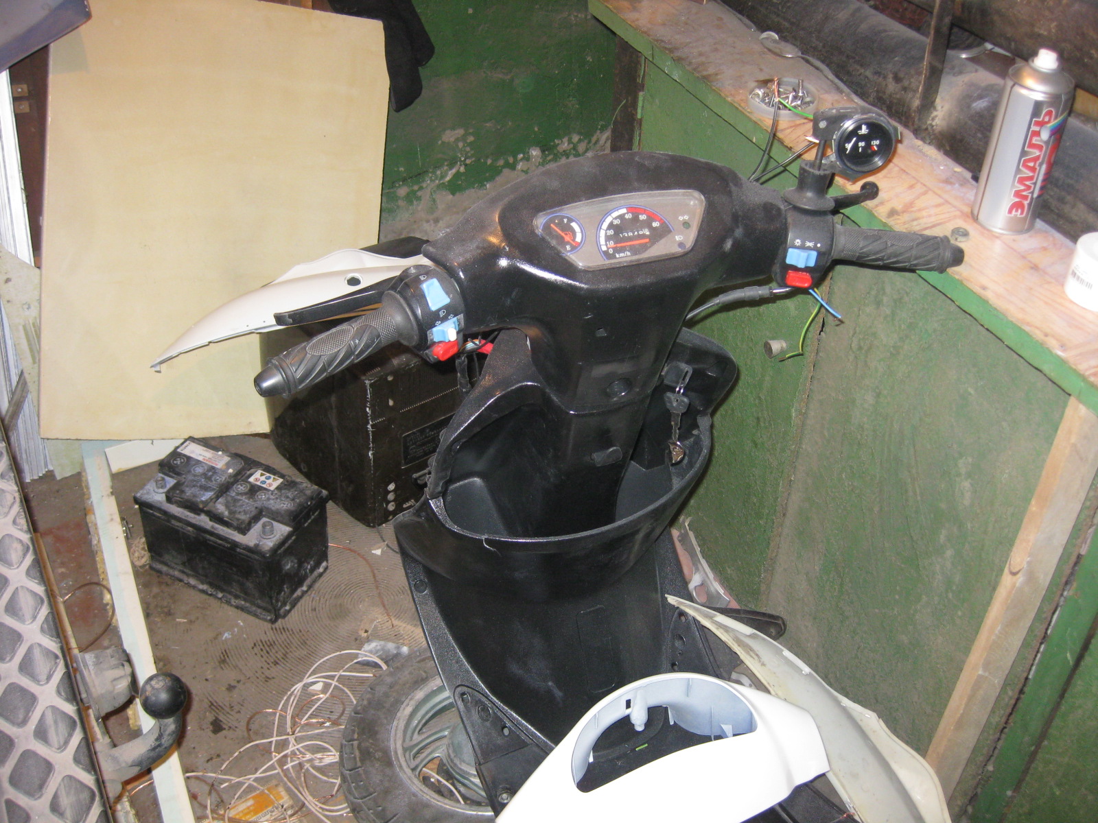

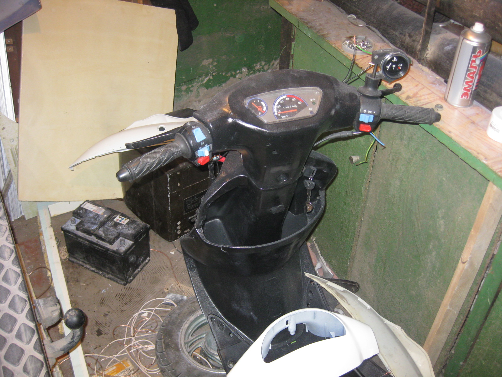

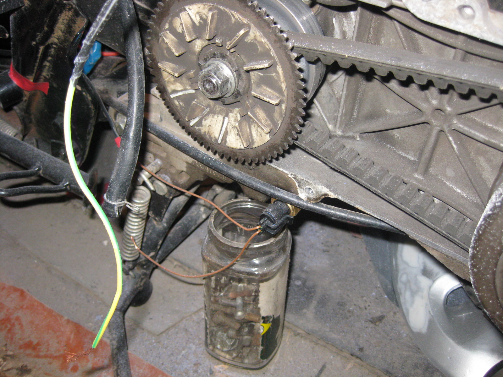

Вот чего у меня получилось. но естественно это черновой вариант
IMG_1665.JPG [ 587.05 KiB | Просмотров: 6901 ]
IMG_1669.JPG [ 659.72 KiB | Просмотров: 6901 ]

Вот так получилось у меня: http://www.youtube.com/watch?v=EUByBdszf1Q Сам термометр покупал у STIVa индикатор врезал в штатную панель (ЗЕЛЕНЫЕ ЦИФРЫ), датчик который шел в комплекте немного доработал, а именно; взял болт М10 и на ток.станке просверлил отверстие со стороны шестигранной шляпы но не на сквозь. Отверстие чуть более диаметра датчика. Дальше разогрел газ. паяльником этот болт внутрь отверстия капнул кислоты потом припоя. Берётся много проволочный провод диаметром 3-4мм. и вставляешь в отверстие болта, крутишь что бы облудить внутреннюю поверхность отверстия в болте. Датчик изготовлен из латуни и лудится хорошо, но сильно не перегревать т.к. датчик полупроводниковый. Потом в разогретый болт кидаем припоя, он плавится и вставляем в отверстие сам датчик. Быстро охлаждаем. После остывания торец с выводом провода заделал ещё сверху холодной сваркой до полусферы. Когда разбирал движок просверлил отверстие в левой картерине около сливной пробки, вставил получившийся датчик и закрутил изнутри гайку. Соответственно через прокладки. Можно вкрутить и вместо сливной пробки. Резьбу не стал нарезать в картере потому что тонковата стенка картера.
