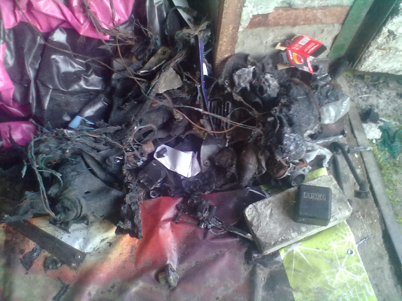

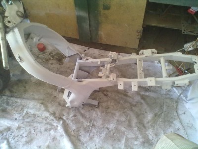

Груда хлама, что висела на раме. Так сказать, "остатки роскоши"))

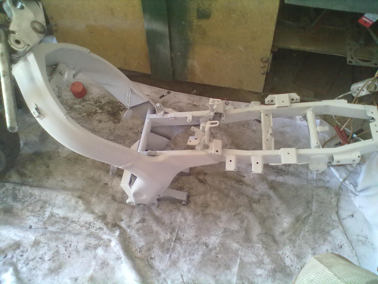

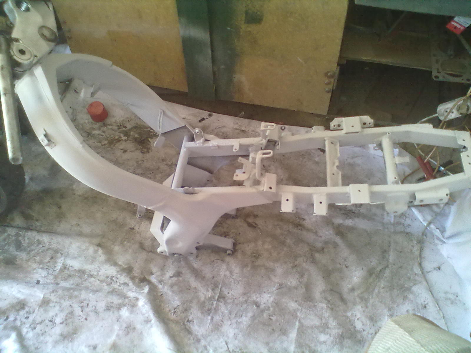

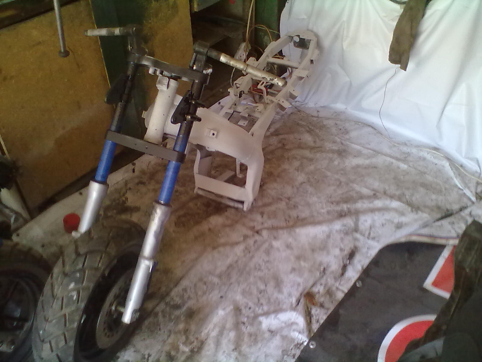

И грунт! К сожалению далее фотографий нет, но рама уже покрашена, вскрыта лаком, и благополучно стала на ход. вопрос стоит на пластике... Никак не пойму, как его можно сделать... даже примерно не пойму.

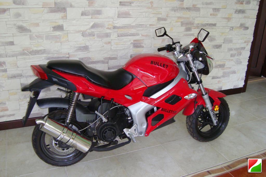

Gab
Вот фото оригинала. Колесная база даже немного больше, чем у моего (аналог нирваны)
