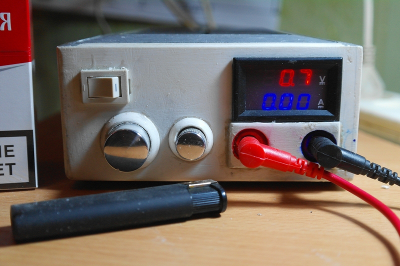

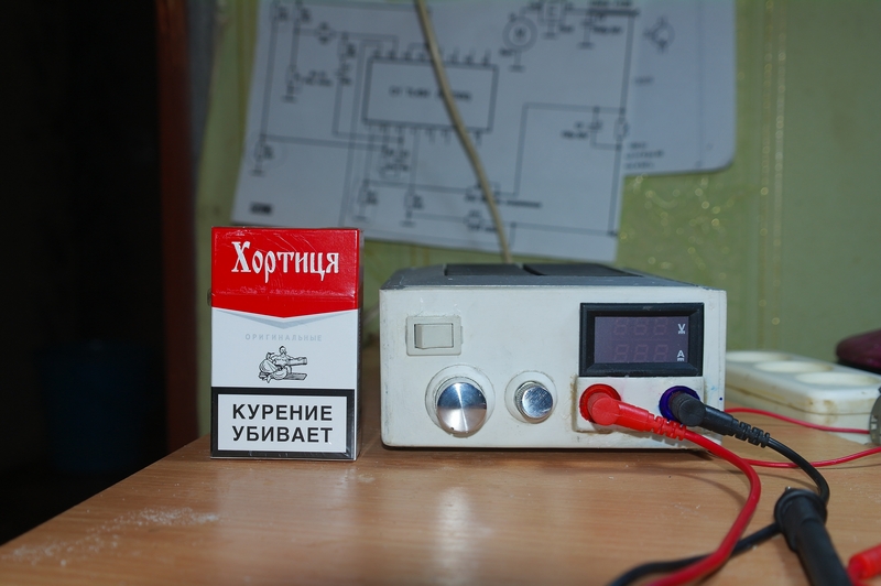

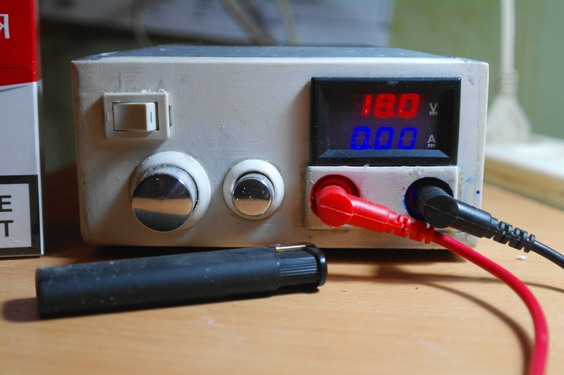

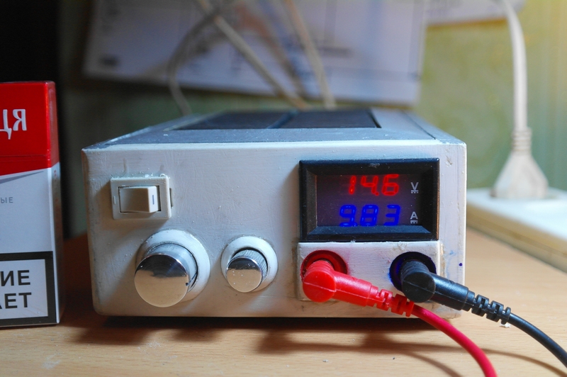

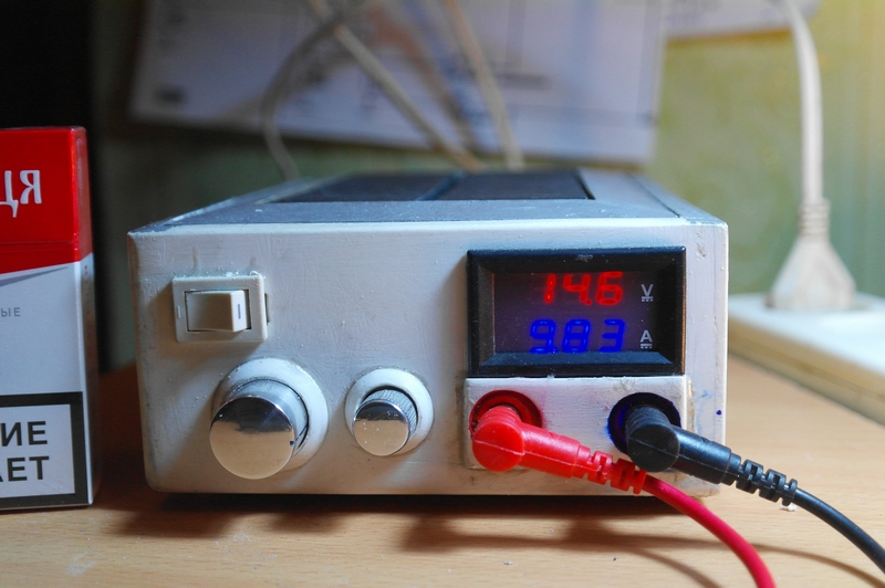

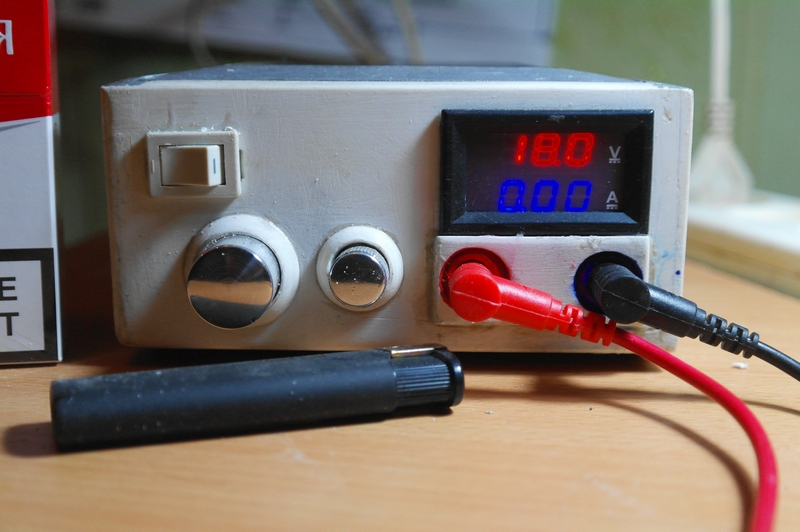

Вот почти полностью согласен с вышесказанным. Комбинировать, и выдумывать что либо не надо. Все уже придумано. В инете масса схем - только выбирай нужную. От зарядных для АКБ до лабораторных блоков питания. И всё не так сложно как порой кажется. В свой первый я уронил пинцет и он умер. Умерло и желание его реанимировать. Взялся за другой. Сделал именно для заряда АКБ. Проверил, работает. Так же он лихо крутит 6-12в эл моторчики. (Рег. напряж. от 4,5в. до 16в). Потом вошел во вкус.... Решил повторить схему ,,Итальянца,,. В принципе тоже ничего сложного, но я умудрился спалить штук 6 транзисторов, и примерно столько же диодов Шотки. Зато научился быстро чинить БП. Тоже ничего страшного в этом нет. В итоге у меня получилось - мин. напряжение 0,7в. Можно ниже опустить, но лень. Предел 18в. + ограничение выходного тока. Под замену попали - Диодная сборка на входе, конденсаторы поставлены большей емкости, транзисторы покруче. На Шотку присобачил человеческий радиатор. Нутро не показываю, но если кому нужно, могу показать. В итоге получилось....
Мин напряжение.jpg [ 277.56 KiB | Просмотров: 36375 ]
Внешний вид.jpg [ 225.76 KiB | Просмотров: 36377 ]
Макс. напряжение.jpg [ 274.05 KiB | Просмотров: 36377 ]
Тест в течении часа..jpg [ 275.8 KiB | Просмотров: 36377 ]

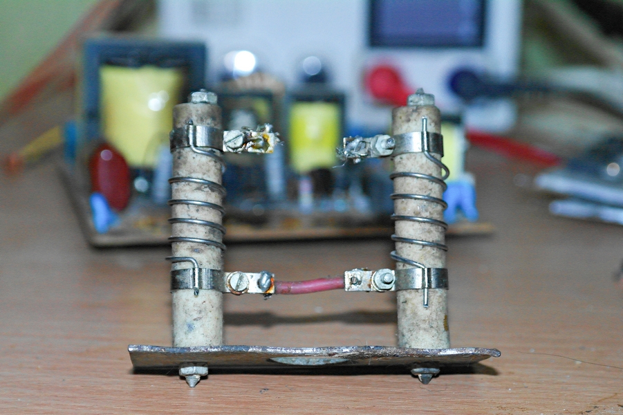

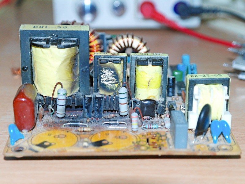

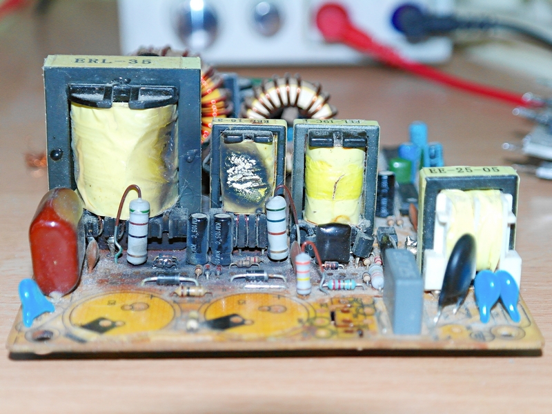

Продолжу. Просмотрел свои запасы. 24 БП.... Из них 3 явно рабочие, один под сомнением, остальные - дрова. 2 уже сделал, 2 спалил. Ничья. Вспоминаю Игоря, когда он говорил ,,Не боись Рома, БП убить невозможно,,. Путем всяких экспериментов я пришел к выводу - убить можно всё. Причем не прикладая особых усилий. Для этого я использовал одну фигню, забыл как называется. Короче подключаю её последовательно. Идет легкий дымок, ток около десятки. Чепуха. подключаю одну секцию. Тока не вижу, но чувствую что прет. Нет, не то. Подключаю их в параллель. Эффект превзошел все ожидания. Особенно меня впечатлил взрыв предохранителя. Фото последствия прилагаются. Но у меня есть еще один такой, правда мертвый. Возможна реанимация. Отчего бахнуло сам не пойму. Должен диод вылететь, ну тразистор умереть
, но это происходит в полной тишине. А тут в два часа ночи как с ружжа....
Desktop_001.jpg [ 351.94 KiB | Просмотров: 36349 ]
Desktop_002.jpg [ 391.18 KiB | Просмотров: 36349 ]

ДОМОВОЙ
Я на копии блока что у меня в ЗУ, взрывал выходной конденсатор.
Просто в момент отстройки пропал контакт, напряжение скакануло выше крыши.
Эффект был похож на извержение вулкана.
Только вместо пепла произошёл выброс бумаги пропитанной электролитом. :-D

Я к примеру загонял БП в такой режим, что он умирал. Так я ,,определил края,, за которые лучше не заходить. И ,,отступив шаг,, от этого края я создал то что хотел. При размере 130х60х200мм. и весе не более 400гр. он практически свободно выдает 10А. Напряжение регулируется от 0,7в до 18в. Плюс к этому - ограничение выходного тока. Что одновременно является защитой от КЗ.
