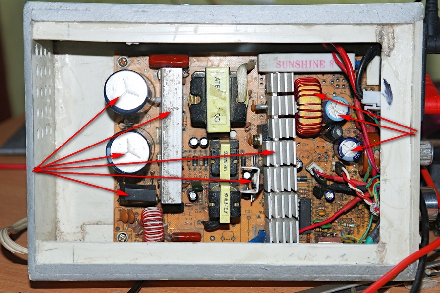

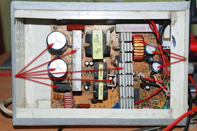

Сейчас сниму крышку и сделаю фото ,,кишков,, И напишу что менялось.
 Заголовок сообщения: Re: Зарядное устройство из компьютерного БП
СообщениеДобавлено: 24 Mar 2017, 21:21
Всё то, на что указывают стрелки менялось. Фильтр групповой стабилизации был смотан, и намотан более толстым проводом. 5-и вольтовый стабилизатор дежурки убрал, поставил КРН на 12в. для питания вентиляторов (2шт. карлсона) и прибора А\V. Убирал с платы все, кроме ШИМа и трансформаторов. Может еще чего прибрал, не помню. Короче после первого прохода плата почти лысая. Да, свободное место оставил на случай дальнейшей ,,модернизации,,.

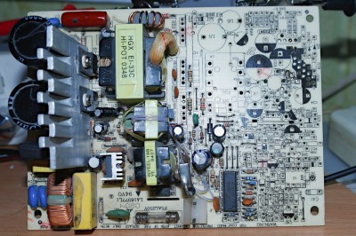

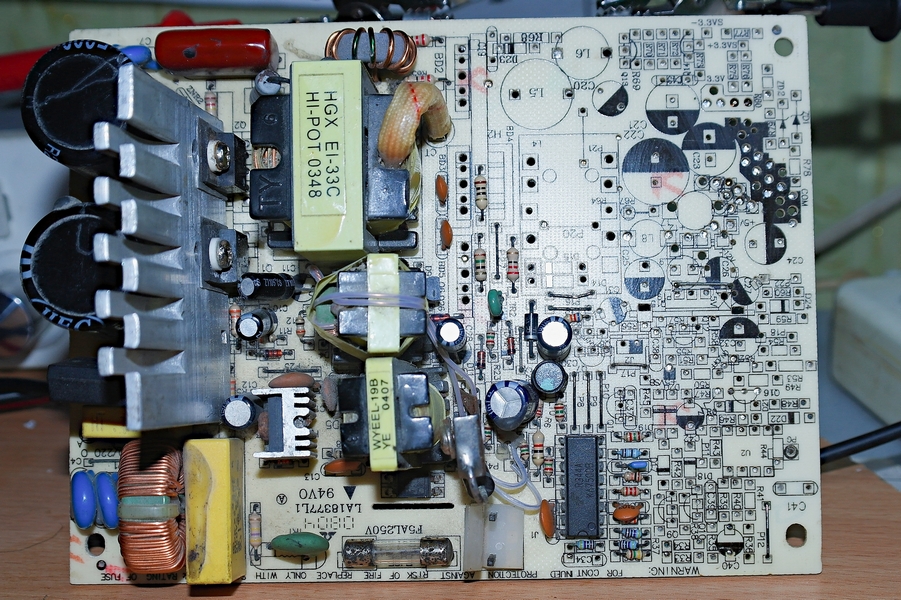

А я продолжу. Не знаю как кто, а я подхожу к делу с ,,творческим размахом,,. Сначала убеждаюсь что БП рабочий. Если нет - лечу. Когда БП запустится и выдает хоть кривые напряжения продолжаю. Включаю паяльник и сношу всё лишнее. Остается - Высокая с транформаторами и дежуркой и ТL с обвязкой. Вот давеча запустил мертвый БП. Потом почистил лишнее. Даже в таком убогом состоянии он пытается выдать 11,8в. Фото до и после чистки. Можно еще маленько почистить, но это позже.
Комментарий к файлу: До чистки.
Desktop_001.jpg [ 483.82 KiB | Просмотров: 140903 ]
Комментарий к файлу: После чистки....
Desktop_002.jpg [ 492.69 KiB | Просмотров: 140903 ]
