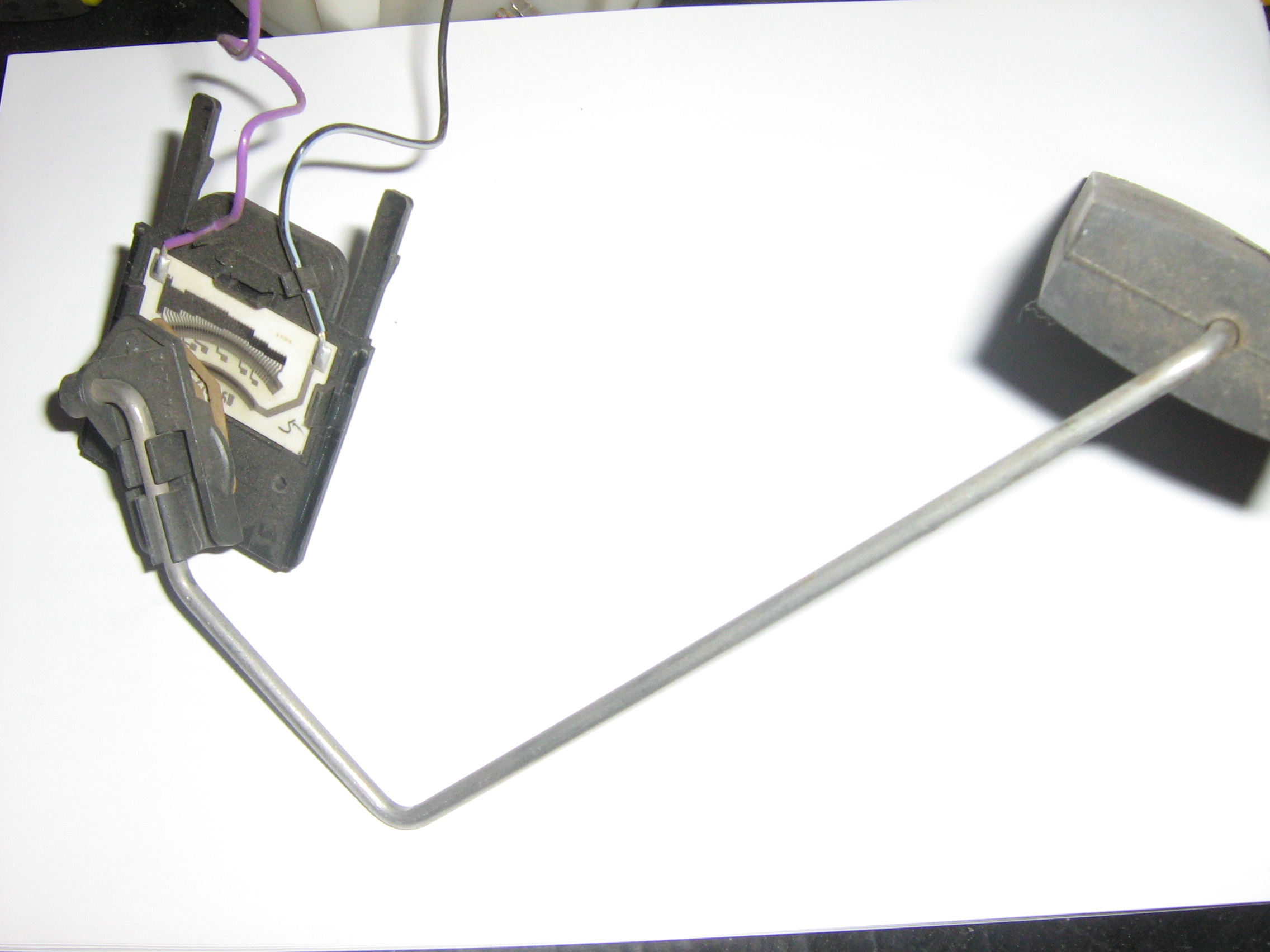

Имеется датчик уровня топлива от десятки, но там всего два провода а не три.Как подсоединить к жужику.
IMG_5916.JPG [ 714.78 KiB | Просмотров: 27775 ]
