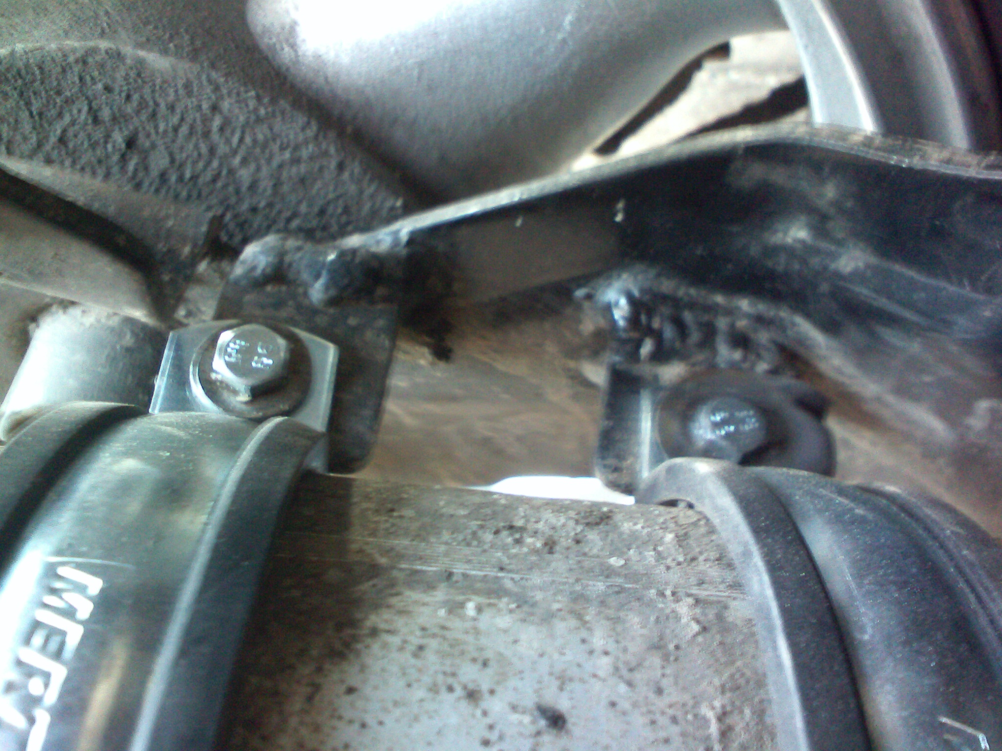

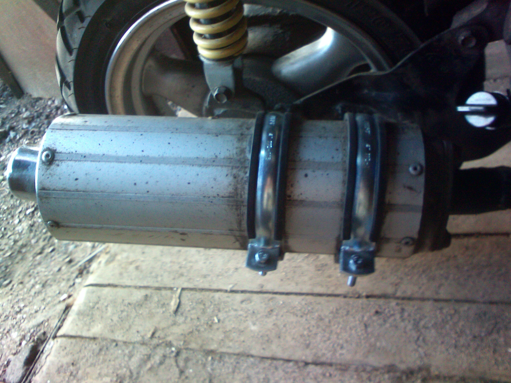

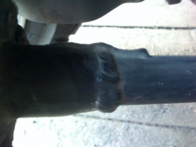

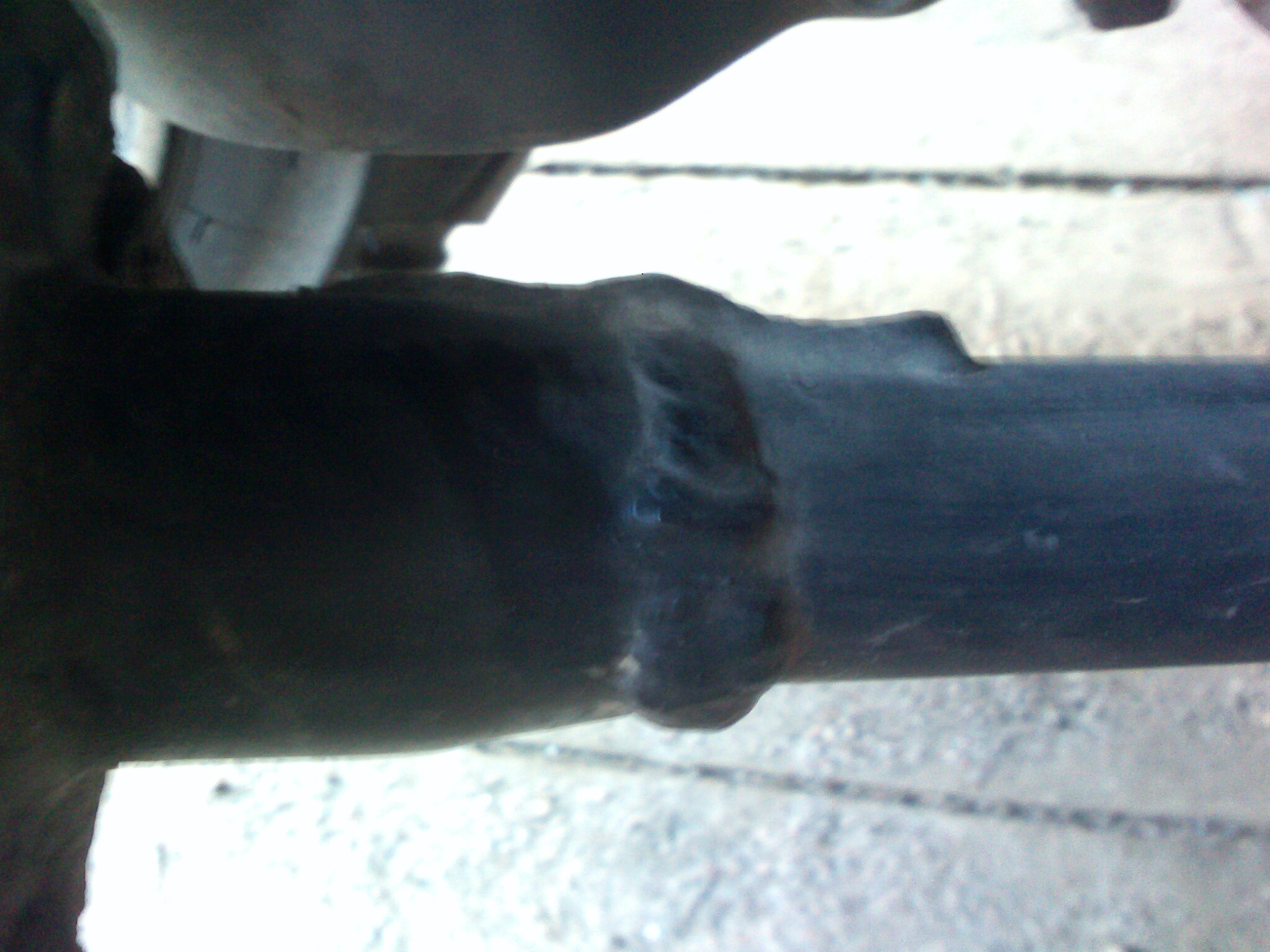

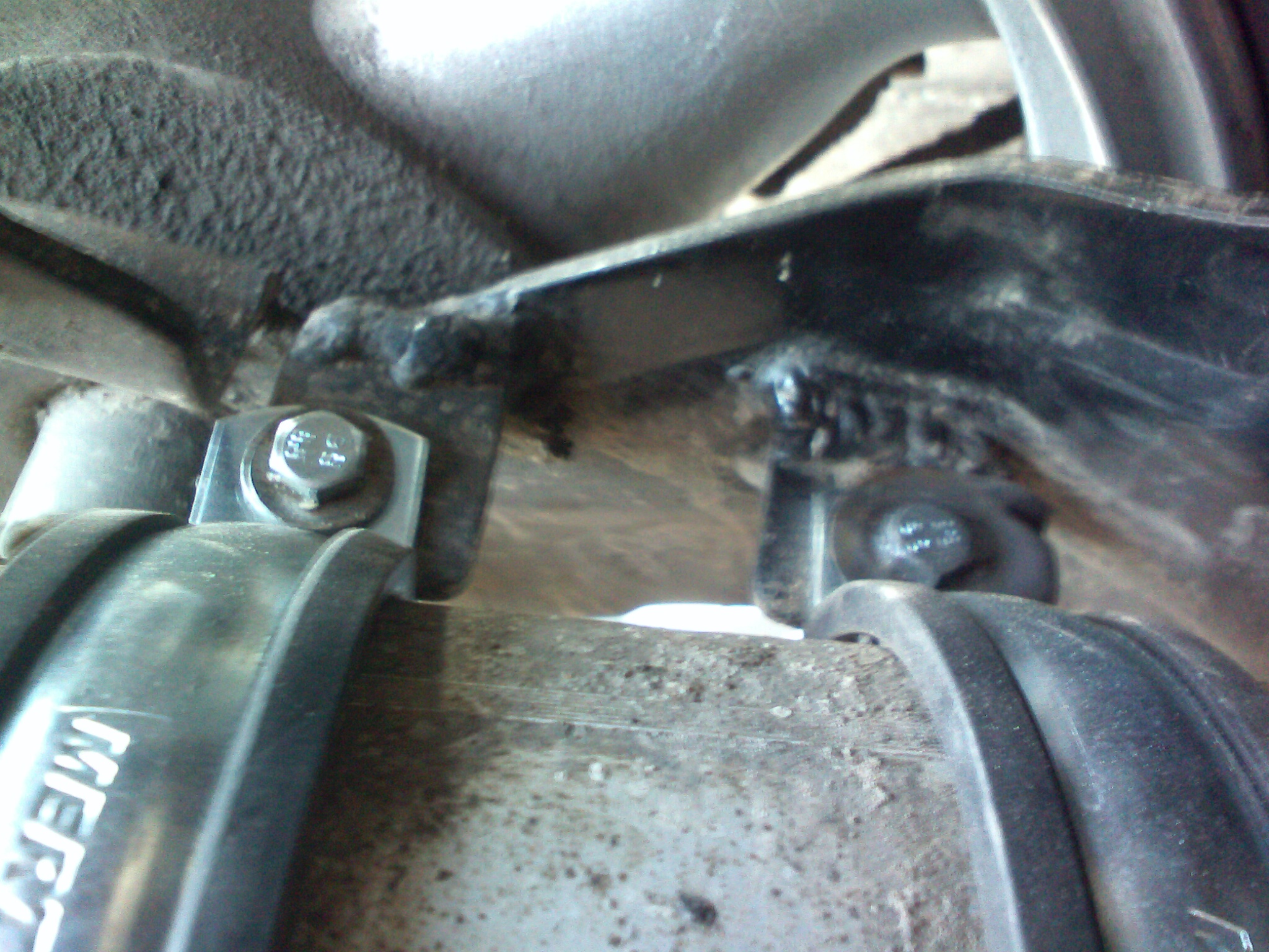

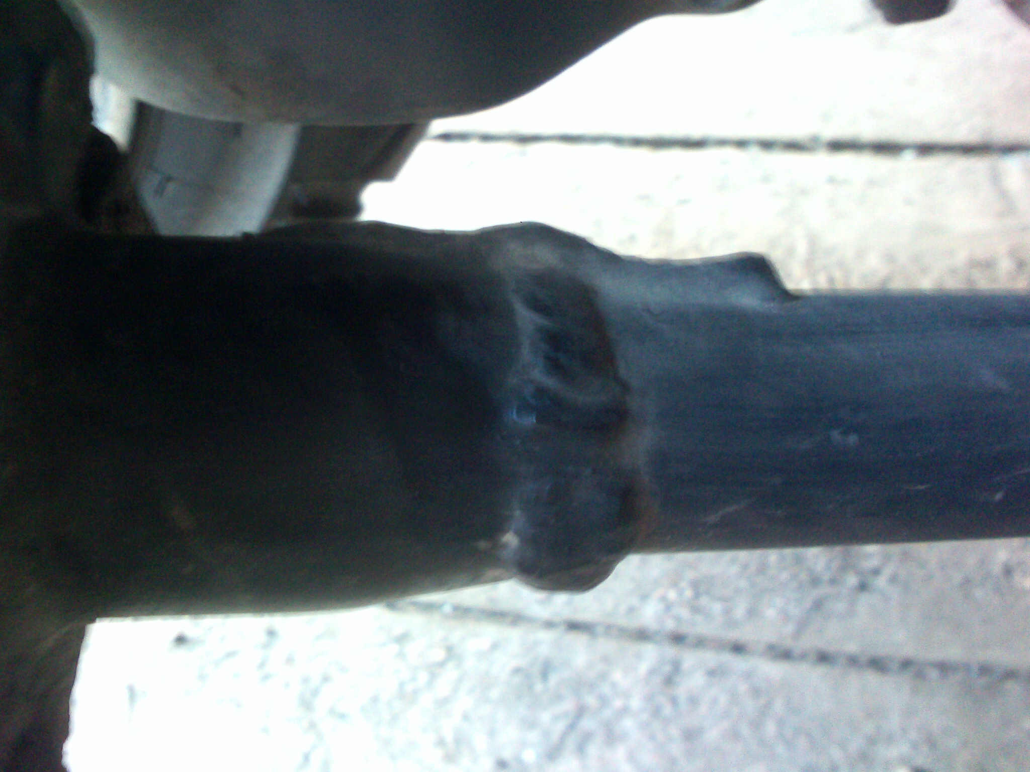

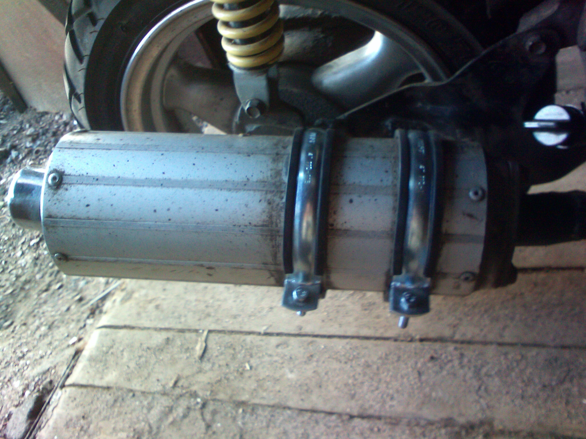

Привет всем! Долго мучался с креплениями сам то хомут сломается, то ухо крепления на месте сварки, варили 2 раза!!! На второй раз усилили сварку уголками под низом! Щас закрепил глушак на хомуты для труб, будем надеятся что это будет лучше чем китайское говнецо.
