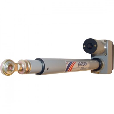

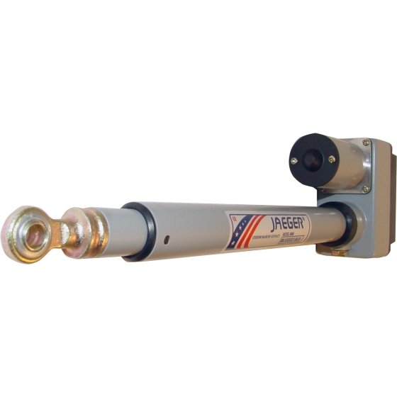

Вот актуатор стоит около 20-50 € вот его приспособить.

конти
Он тоже через чур длинный и не позволит сесть на днищще(((
Не все так просто..

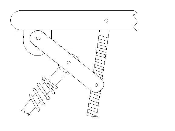

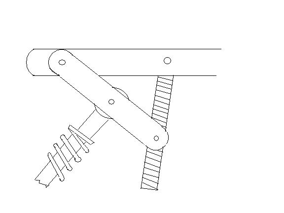

Схематично это так:

GRO
Вот еще вариантик.
вот если я напрмер буду ехать на высоком просвете,то смортик будет прямой,а как только я его согну,я сяду на днище,и буду катиться на колесиках,которые будут на дне,за место централки..вот
так что амортик уже не нужен будет по сути.
надо только привод сделать

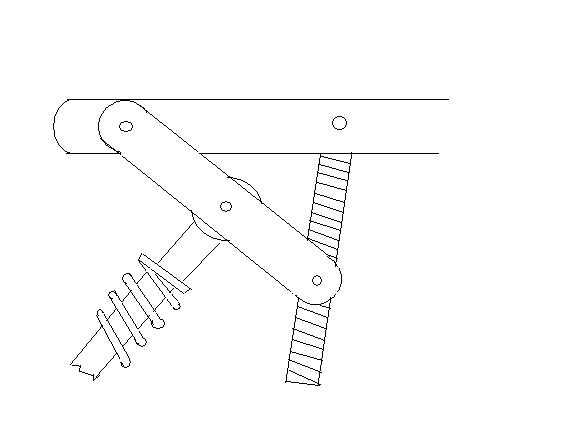

Точнее вот:

GRO
Что думаеш насчет идеи со сгибающимся по полам? это вообще простетский вариант
 Заголовок сообщения: Re: Задний амортик,меняющий длинну от кнопочки (пока чертежи)
СообщениеДобавлено: 14 Dec 2010, 19:17
Надёжность лучше простоты.

GRO
Моя конструкция надежна,мотор имеет червячную передачу,в каком положении мотор выключить в таком тяги и остануться,а их можно сделать очень даже крепкими,
в положении прямого амортизатора там все будет упираться в ограничитель каторый на чертеже
Мне кажеться жесткость будет достойная

Ну как ? Кто там хорошо понимает в динамических нагрузках ? И тому подобное *JOKINGLY* Скажете у этой конструкции есть право на жизнь ?
СообщениеДобавлено: 14 Dec 2010, 20:24
Не потянет.
В том редукторе ведомая шестерня пластиковая.
