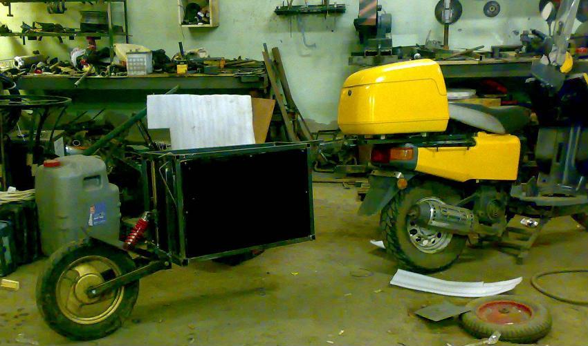

Всем спасибо за отзывы, тема была создана не только для изучения спроса но и просто услышать мнение в том числе и критику. Конструкция из квадратного профиля конечно технологичнее но как то не глянулась :
p16kqasnorrq1pspnaqstdehl1.jpg [ 71.37 KiB | Просмотров: 11279 ]

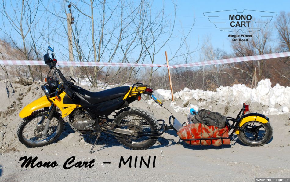

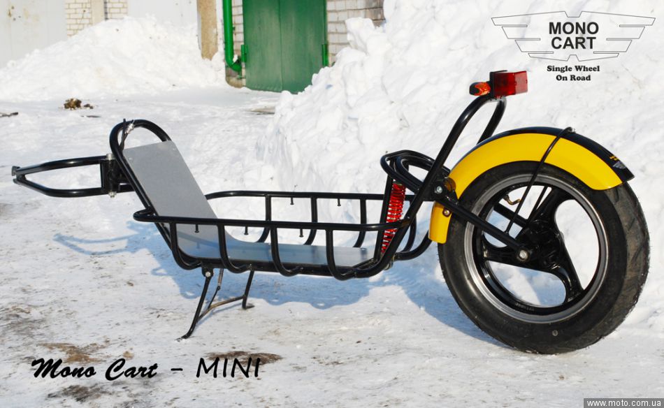

Такая конструкция больше по вкусу пришлась:
1116650_2.jpg [ 135.49 KiB | Просмотров: 11279 ]
1116650_1.jpg [ 91.69 KiB | Просмотров: 11279 ]
