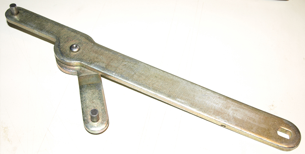

Philin писал(а):
Есть у меня такая штука, делал под короткий вариатор двигателя 139QMB (неизвестно насчёт её использования на длинном вариаторе).
Летом делал себе фиксатор под короткий вариатор, а осенью попробовал на длинном. Разницы в креплении никакой, встает одинаково на короткий и на длинный.

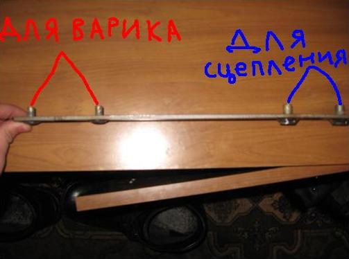

Вод какой у меня съёмник варика и сцепления
Безымянныймп.JPG [ 21.29 KiB | Просмотров: 18647 ]
Безымянный.JPG [ 39.86 KiB | Просмотров: 18643 ]

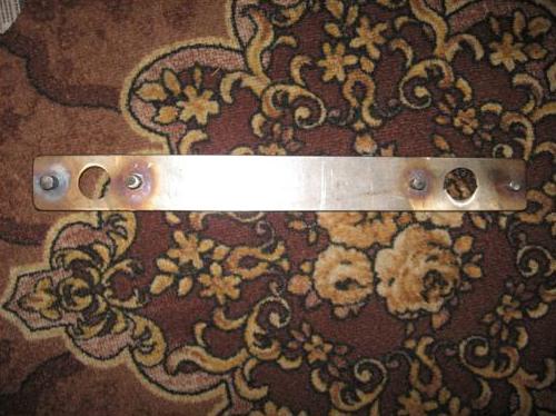

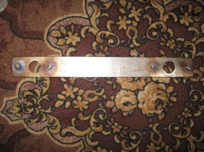

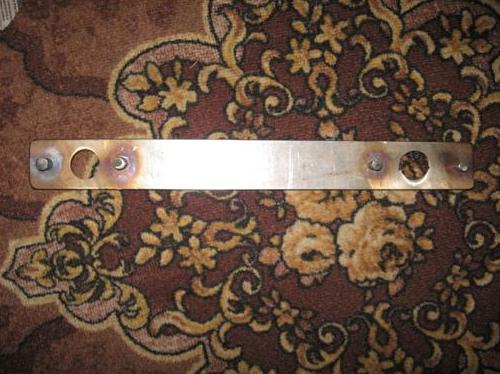

Я вже давно користуюсь такою приспособою(підходить для любого двигуна).Зроблена з полоси30*4.Довга деталь-350мм,коротка-120мм.
Photo-0008.jpg [ 58.17 KiB | Просмотров: 18636 ]

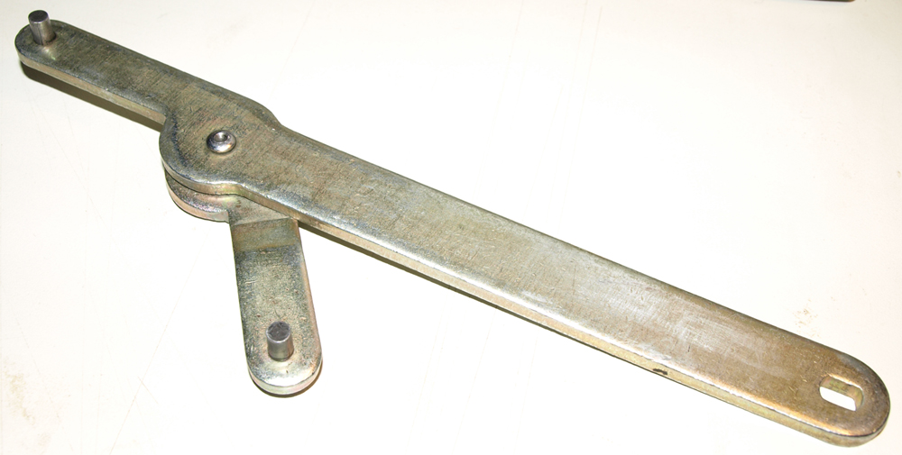

А я просто купил в АВТО49 ключь для амортов Жигуля. Вот он:
P049.jpg [ 256.26 KiB | Просмотров: 18639 ]
 Заголовок сообщения: Re: опять фиксатор шестерни
СообщениеДобавлено: 03 Apr 2009, 20:52
Гуру экипа
Сообщений: 2037
Откуда: Moscow
Стаж: 31
+1 для сцепления нового, одолжил, думаю надолго, у Петра)) а старое и съемником масляного фильтра фиксировалось - новое БГМ так уже жалко фиксить - там обод по окружности моднявый...

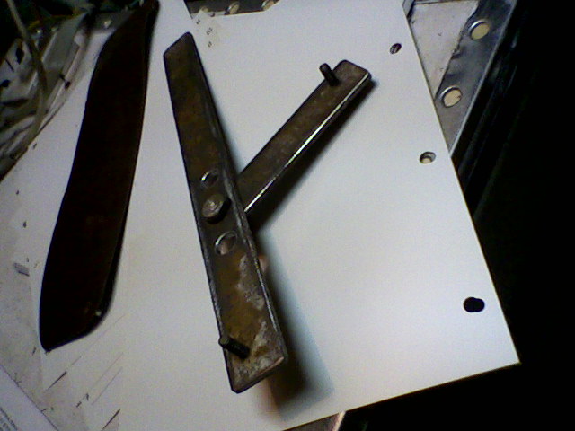

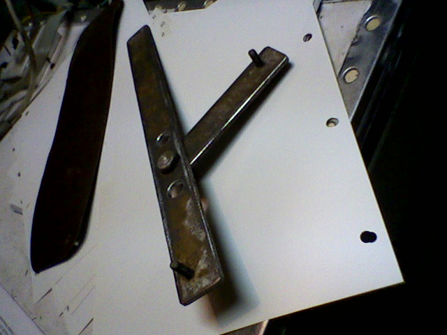

Вообщем давно собирался-обещался.
Попросил у Пенсионера его фиксатор. Отсканировал, совместил со сканом шестерёнки. Поправил.
Вот результат.
На фиксаторе Пенсионера отверстия образованы запресованными втулками. Высота (от поверхности) 17 мм.

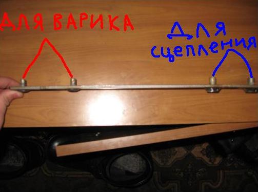

какие размеры снимать если самому мастерить съёмник варика и сцепления?! расстояние противоположных дирочек на колоколе сцепления?!
а как снимать варик, стопорить опять же сцепление?! или как то подругому?! плиз поподробней если можно отпишите с фотами) или если есть статейка на форуме про снятие варика и сцепления то ссыль дайте))) плиззз)))
а сделать очень просто. если знаешь где отверстия, то берёшь пластину, или что то ещё, вобщем рычаг, в нём по размерам сверлишь отверстия и закручиваешь болты с гайками. проще некуда)))

гЫк!) невнимателен))) первые страницы несматрел. конструцию которую я предложил ведь можно использовать?! помоему такаяже конструкция у kobra (первый пост этой страницы) только у него болты или чё там приварены. как стопорить то варик таким?! на крыльчатке чтоли есть отверстия?!
