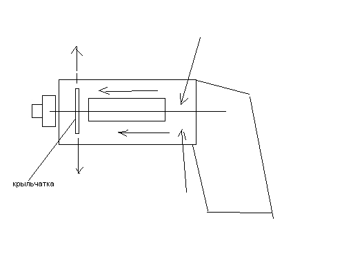

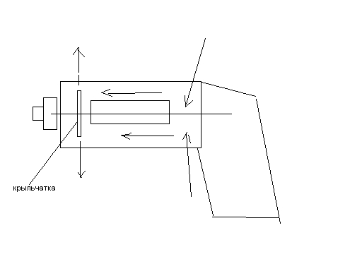

Учи физику 8 класс. Вентилятор дрели засасывает воздух через отверстия у ручки, раскручивает воздух и он под действием центробежных сил вылетает через отверстия со стороны патрона.Закрой отверстия со стороны ручки. Со стороны патрона останутся два отверстия, через которые он мог бы и засасывать ,и выдувать, но он работать не будет.
Без болтовни-------возьми попробуй.
Центробежный (радиальный) вентилятор
Данный вид вентилятора имеет вращающийся (ротор), состоящий из лопаток спиральной формы. Воздух через входное отверстие засасывается вовнутрь ротора, где он приобретает вращательное движение и, за счет центробежной силы и специальной формы лопаток, направляется в выходное отверстие специального спирального кожуха. Таким образом, выходной поток воздуха находится под прямым углом к входному.
И смотри рисунок.
