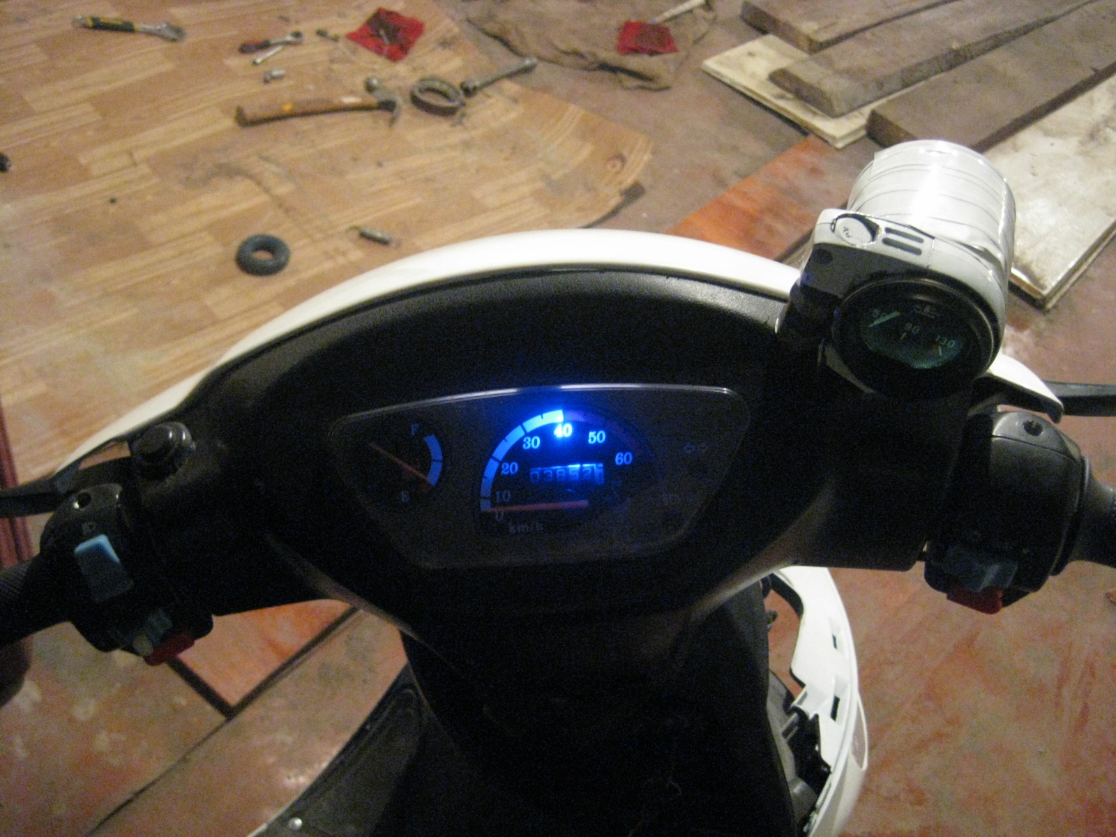

вот выложил фото. правда там зеркала не прикручены вот прибор от скутерок можно врезать выше спидометра там как раз место есть
VVV у тебя совсем другая приборка...

Я уже понял...

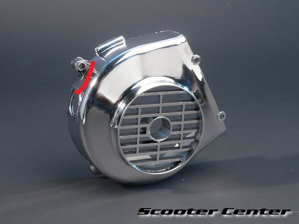

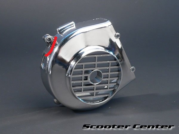

а что про цилиндр скажеш? вот еще фото выложил у меня там где красным показал какбы трещина и дырка. смертельно ли это ?

Эта дырка нужна для установки генератора по меткам, при регулировке клапанов.(Через неё видно метку "Т" и прилив картера)Она должна закрываться пластмасовой крышечкой (если потерял-подбери от чего -нибудь) . Трещину с обратной стороны зачисти и положи обыкновенный бинт на эпоксидной основе-3-4 слоя)

т.е. кожух по бокам должен быть герметичен ?

Ну герметичным это сильно сказано, на самом деле желательно, чтоба крупных дырок и щелей небыло. Эта штука , называется воэдушная улитка. Она организует воздушный поток, создаваемый вентилятором, в направлении верхнего и нижнего кожухов охлаждения цилиндра. В этой улитке воздух разгоняется и подпором ему служит периметр , поэтому любая дырка или щель снижает производительность воздушного потока (происходит утечка).
