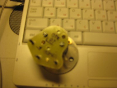

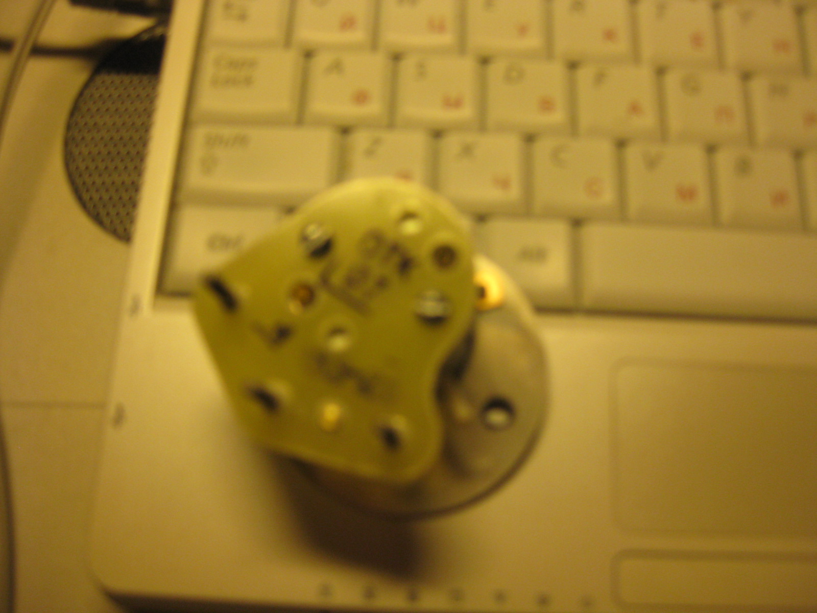

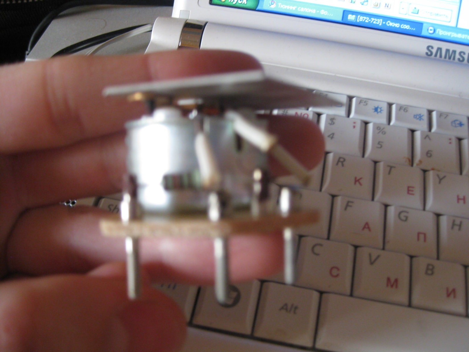

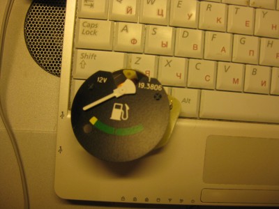

Мне вот подогнали прибор от ВАЗ 2108. щас вот думаю как подключить его если смогу куданидь врезать то выкуплю его. щас дали на время эксперемента :012

А что его подключать? На один вывод подаёшь + , от другого тянешь провод к датчику вкрученному в картер, а с датчика второй на массу.

ну вобщето там не подписанно че куда цеплять там есть 3 выхода. 1 выход с резистором как я понял это к датчику. второй выход на + акб а третий наверно на массу ? как думаете ?

Смотри по схеме слева в верху.

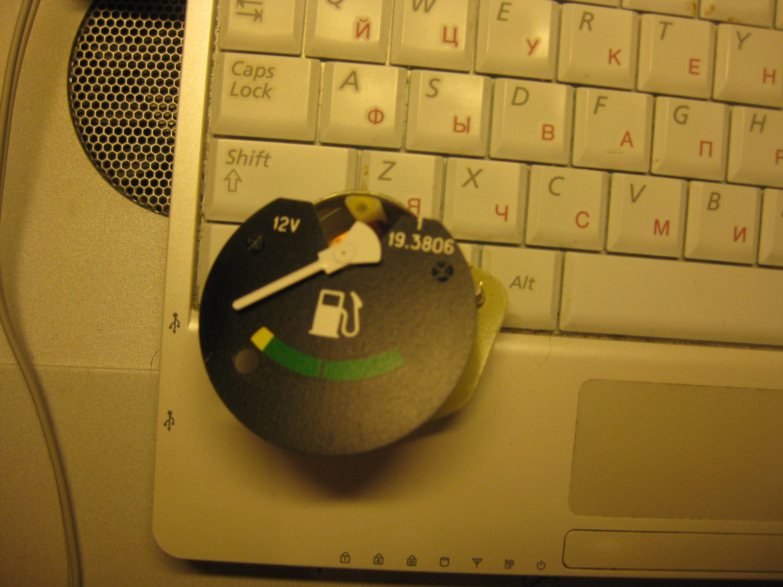

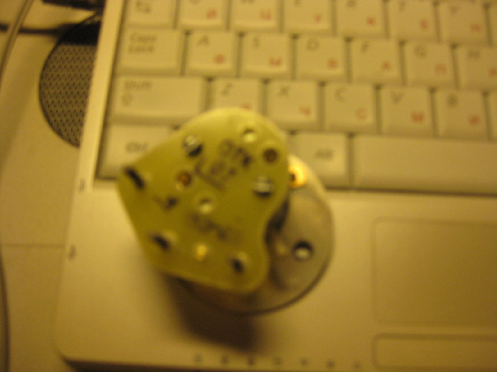

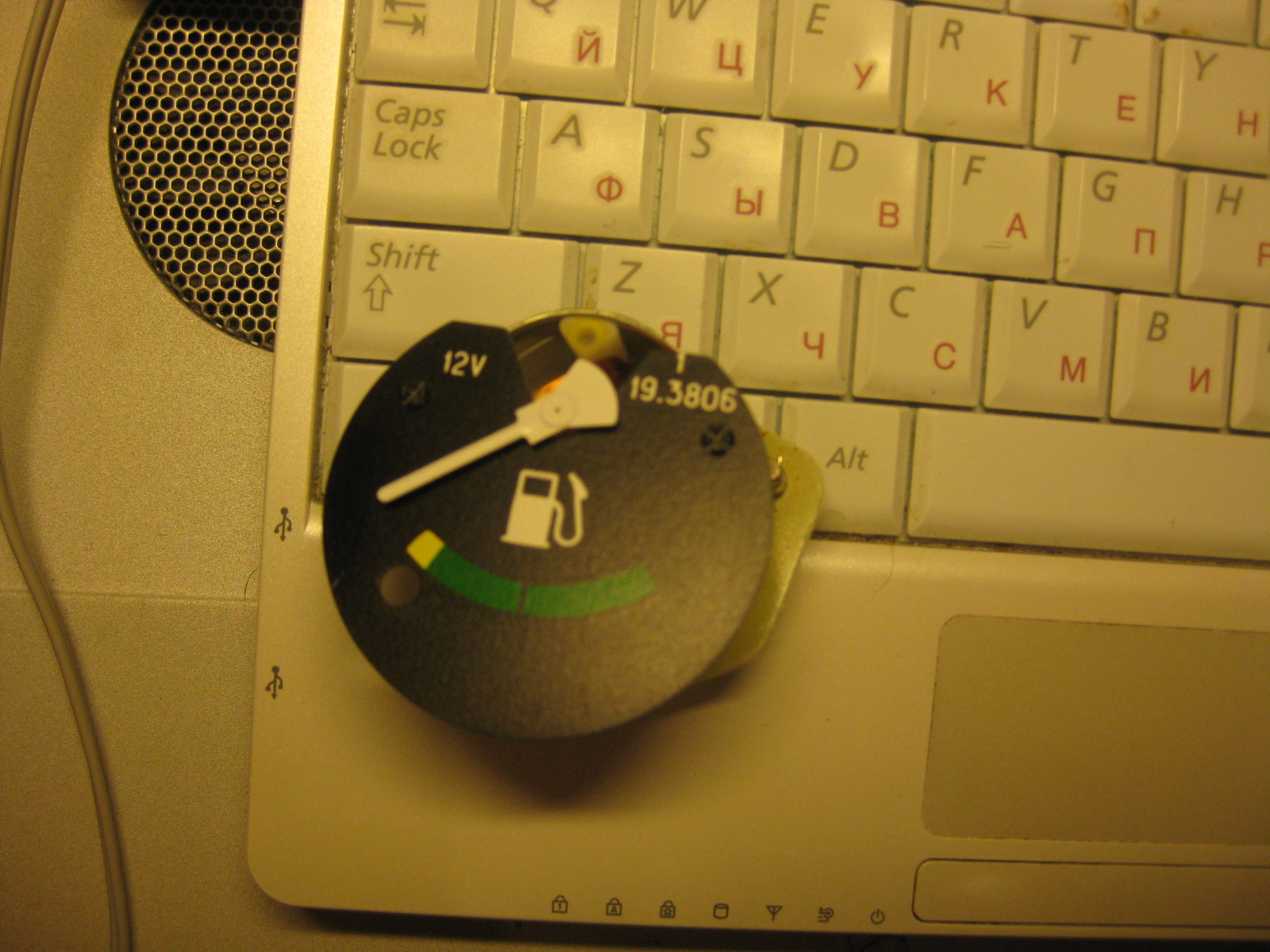

Вот флеш тебе фотки прибора топлива от ваза он трех контактный.... у скута вроде родной тоже трехконтактный. но как я посмарел по схемам у скута 2 провода на него идет с датчика и 1 с + акб :004

по вазу написанно что туда идут:
1 - указатель уровня топлива, подключить серо-красный провод.
2 - лампа резерва топлива, подключить розовый провод.
3 - 12В с акб

Вопрос в другом: Одинаково ли сопротивление на самом датчике в баке у жигулей и скутера. Это нужно делать замер. Если одинаково то ОК! А если нет будет врать.
