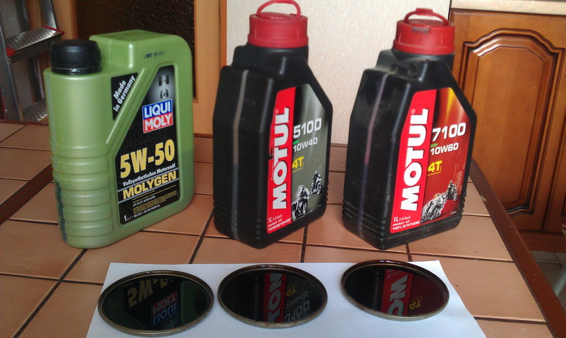

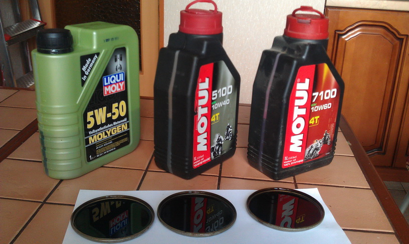

Итак: (новый тест 3-х масел)
Motul 10w40
190 начинает дымить
250 начинает закипать
300 маслу хана
LIQUI MOLY 5w50 molygen (зеленое)
190 начинает дымить
270 начинает закипать, начинает чернеть
300 масло полностью почернело
После остывание имеет черно-зеленый оттенок
Motul 10w60 (типа подделка :-D )
190 начинает дымить
300-320 начинает закипать
*THUMBS UP* *THUMBS UP* *THUMBS UP*

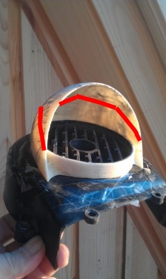

Че за хрень не понял
а ты попробуй сделать небольшой захват (те обреж половину), типа как у меня на фотках и перемычку попечечную приделай .
потом попробуй .
просто не ты первый не ты последний , кто делал большой захват для воздуха а получал вместо охлаждения обратный эффект. лучше все же копировать БГМовский воздухозаборник .
На скорости 60кмч при ~14градусов тепла
с воздухозаборником масло 84градусов
без воздухозаборника масло 78градусов
в прошлые выходные тоже ставил эксперимент- условия те же (65 кмч и на улице примерно 14-15 градусов)
результат с воздухозаборником -70-75 градусов
без воздухозаборника -80-82 градуса.
IMAG0214[1].jpg [ 31.55 KiB | Просмотров: 9577 ]

ГРЕГОР
Согласен днище и пластик перекрывает этот воздухозабор. Уже думал наклонить на 45' вниз.
Forestrash
Можно попробовать!
ЗЫ. . . .Толку от этой приблуды в любом случае будет меньше, чем нужно нам!!!
