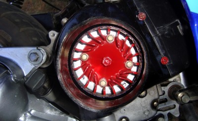

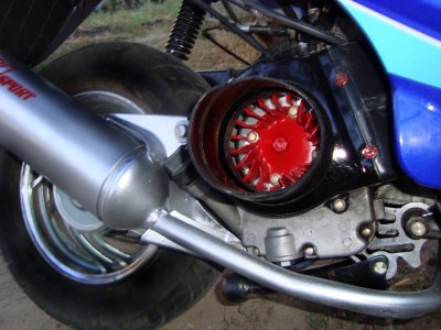

СообщениеДобавлено: 25 Jul 2009, 07:11
Сообщений: 596
Откуда: СпБ
Скутер: Ноги
Вот и я замутил.
DSC02884.JPG [ 214.63 KiB | Просмотров: 8981 ]
DSC02890.JPG [ 199.51 KiB | Просмотров: 8978 ]

 Заголовок сообщения: Re: ВОЗДУХОЗАБОРНИК, Пока только раздумья, что думаете вы?
СообщениеДобавлено: 25 Jul 2009, 15:16
Ну...с, начнем с того, что:масло греть выше 100градусов считаю большим грехОм !!!!
никогда не езжу больше 5-10 минут при сто градусах. и никому не советую.
Для раздумий - температура масла в двс с жидкостным охл., при рабочей температуре дв., составляет порядка 100-105 по Цельсию.
Далее, все дополнительные устройства , как то:дефлекторы, масло-охладители, то бишь, радиаторы, по своей сути предназначены стабилизировать процесс, т.е. не допустить в данном случаи роста температуры выше критической.
Читая темы, решил проверить на своем Хорсе(дв.157QMJ) какова температура масла в реальной эксплуатации - поездка на рыбалку вдвоем: t +28-30, вес порядка 140-145кг, скорость по асфальту 70-85, по проселкам и луговине 20-40км\ч.
Замерял ртутным термометром со шкалой 200 гр.С.
Асфальт - растояние 35км, t- 110.
Проселки, луговина - 10км, t- 118.
Двигателю перекуров не давалось - чистота эксперемента :-D
P.S. скут в стоке максималка 110км\ч по радару.
Захотелось добавить для наглядности по поводу аэродинамической тени.
И, для раздумий - зачем на кожухе решётка сделана именно так, а не иначе.
