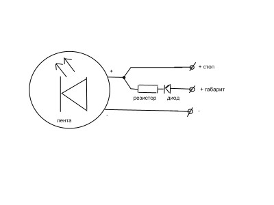

Красиво смотрится *THUMBS UP* . Надо себе также сделать. Схема как я понял такая
схема.jpg [ 39.98 KiB | Просмотров: 5016 ]
какой диод использовали?

Elegant
Да там любой диод пойдет,главное чтобы не ламповый

Elegant
Спасибо. Да так, только у меня диод и резистор поменяны местами, но это не принципиально.
EkaT_Resp.POMA
Спасибо, диод любой.

При статичном сопротивлении и стабильном напряжении - ток неизменен.
Это верно , только с КРЕН -кой меньше возможностей для маневра ....... так как у них фиксированное напряжение стабилизации
вот прога калькулятора рассчета стабилизатора ( хочешь напряжения, а хочешь тока ) .......... в варианте стабилизатор тока нужен всего один резистор :)

xJIeXaRUSSx а в фонаре пластину с наклеенными лентами канибудь крепил? как вобще ее можно там закрепить не испортив отражатель на случай если не понравится вернуть обычную лампочку не портя внешний вид?
бабай нафига городить стабилизаторы всякие? у меня такой лентой подсветка на днище сделана и подключено напрямую к габаритам, езжу постоянно с включеными габаритами и ниче не перегорает *THUMBS UP*
логично ..........зачем нужны презервативы , если итак
:-D
 Заголовок сообщения: Re: Моё творение) [трафик]
СообщениеДобавлено: 07 Feb 2011, 17:51
Elegant
И на старуху найдётся проруха.
Если убрать грабли, то наступить на них будет практически невозможно.
А в твоём случае, грабли детские, лучше на них вообще не наступать.
Производитель гарантирует нормальную работу этих лент при напряжении питания не выше 12 Вольт.
Вот именно по этому надо ставиь стабилизатор.
А не держать ногу на граблях, и кричать всем, что наступать на них безопасно!

Elegant
..Вот именно по этому надо ставиь стабилизатор.
Для габаритов в моем случае стаба не надо, там и так напряжение снижено R1VD1. Для тормоза нет смысла - несколько секунд работают.
