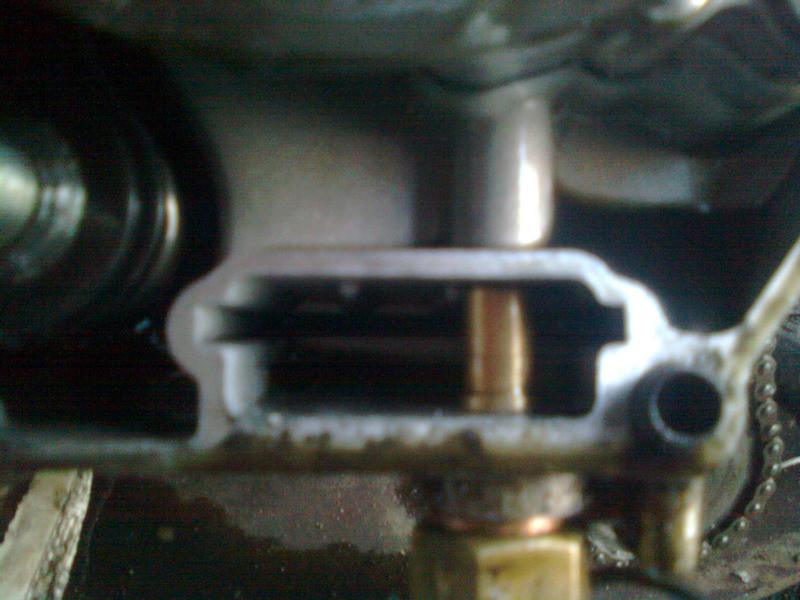

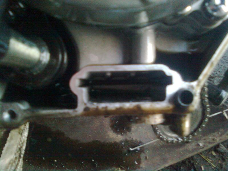

Внимание,обладатели мопедов и скутерет с движками 139FMB,кто ставил датчик темпиратуры,какой показан на фото,или снимайте этот датчик немедленно,или переделывайте как нибудь по другому.
Дело в том,что датчик при вкручивании перекрывает канал забора масла,при чём очень герметично,и пробивает маслофильтр!!!
смотрим фото.Извиняюсь за качество,фотоаппарата с собой небыло,снимал на телефон.

я так понимаю что в 139fmb только одна пробка, и находится она внизу(указано стрелкой)?
тогда есстественно туда датчик вкручивать нельзя.
остается вариант вкрутить датчик вместо щупа(если он есть на этом движке). а так как я не видел вживую 139fmb то ничего путного
сказать не могу.
интересно а что скажут владельцы двигателей 139QMB.?
Если вместо щупа,то датчик не будет доставать до масла,а это не есть гуд!
ну это не такая уж большая проблема. можно выточить наставку , полую внутри и заполнить ее тем же маслом например.

Не вариант.проще просверлить отверстие в другом месте,причём более удобном.
