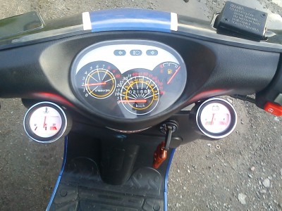

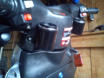

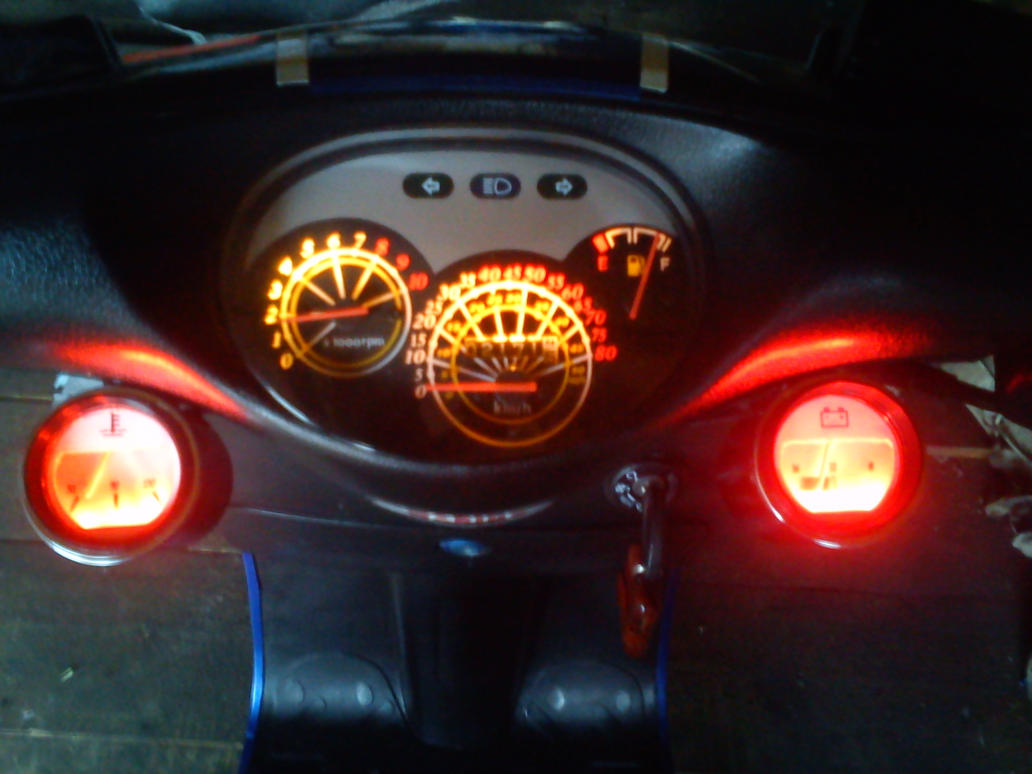

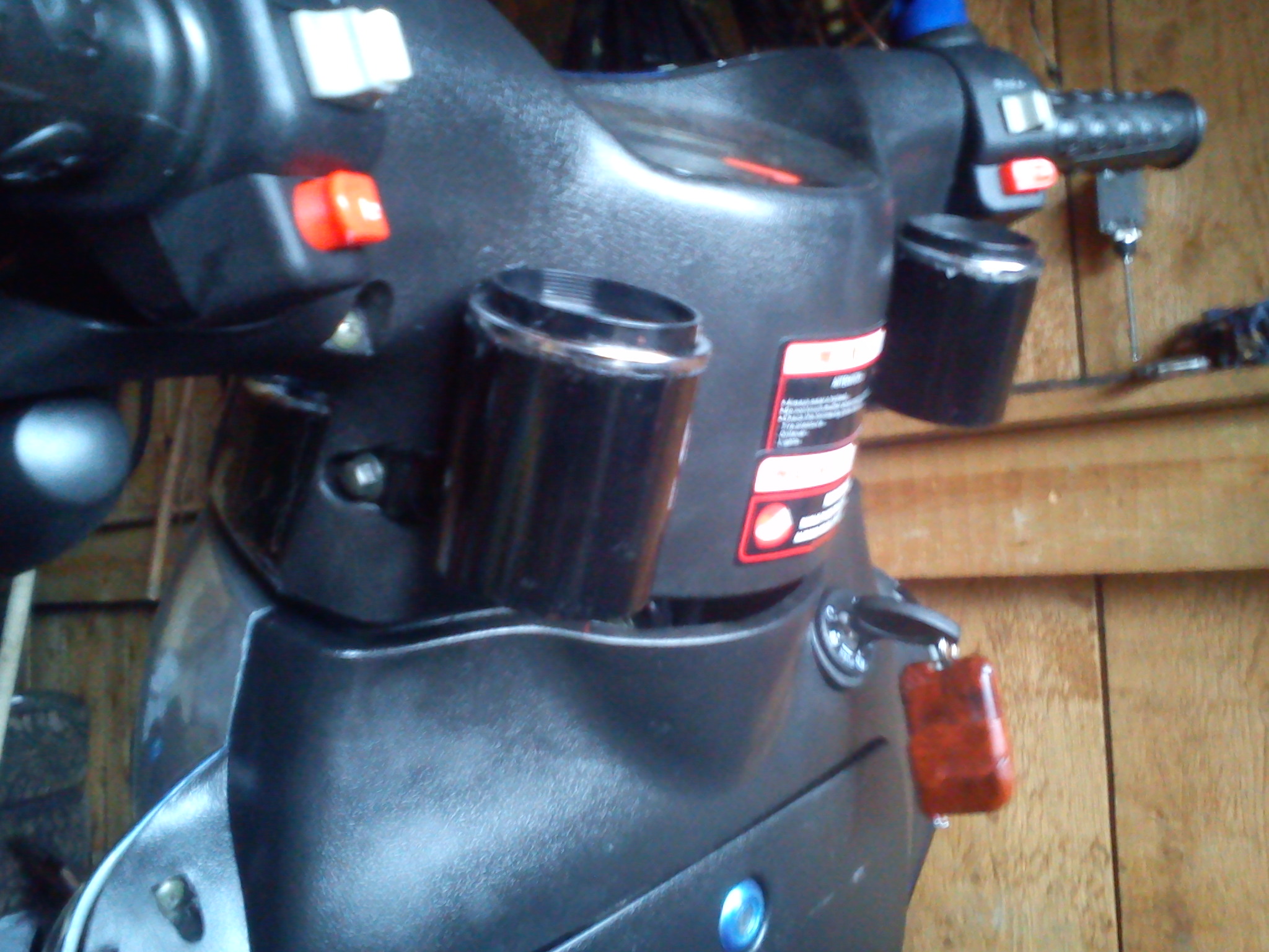

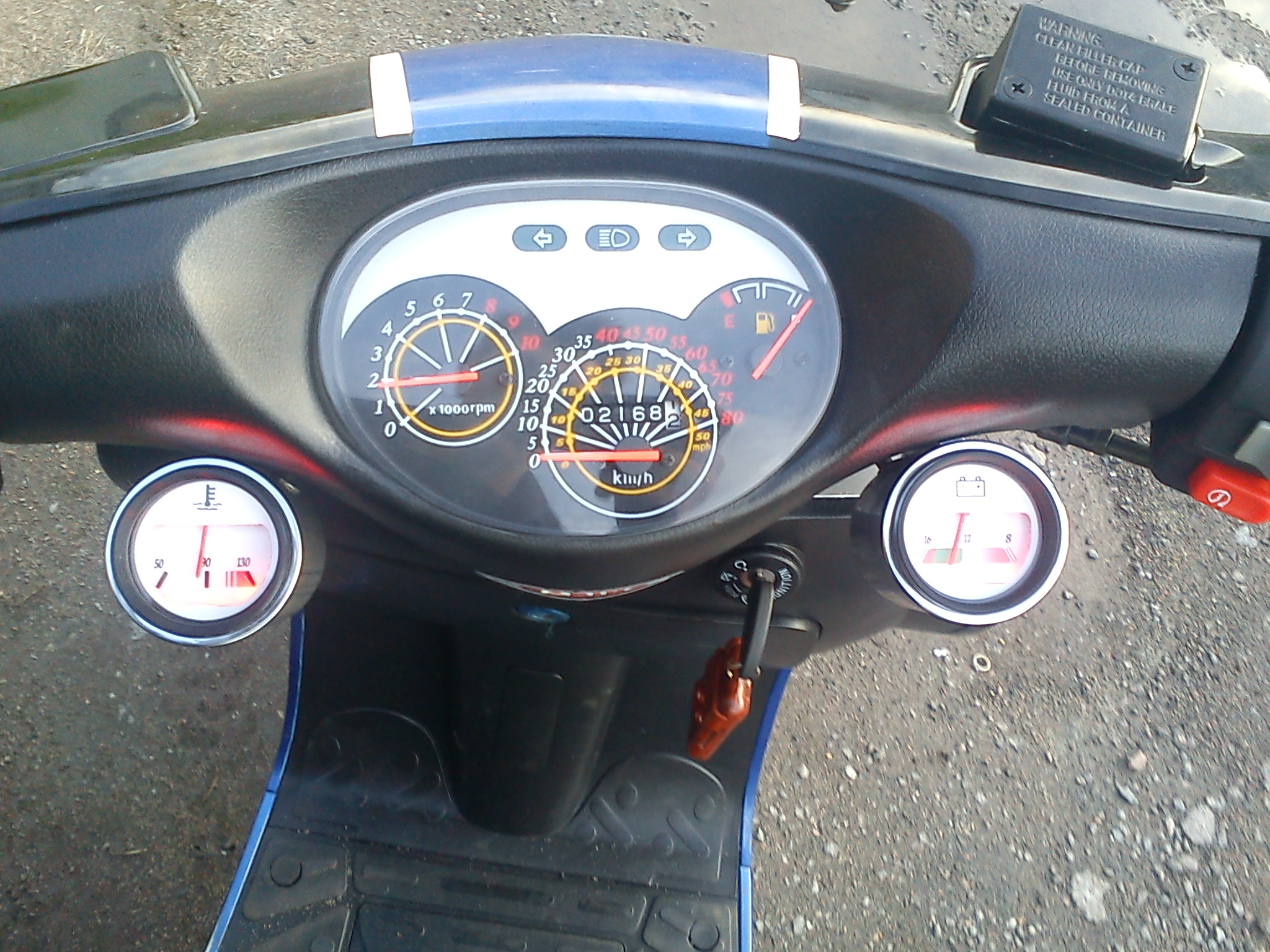

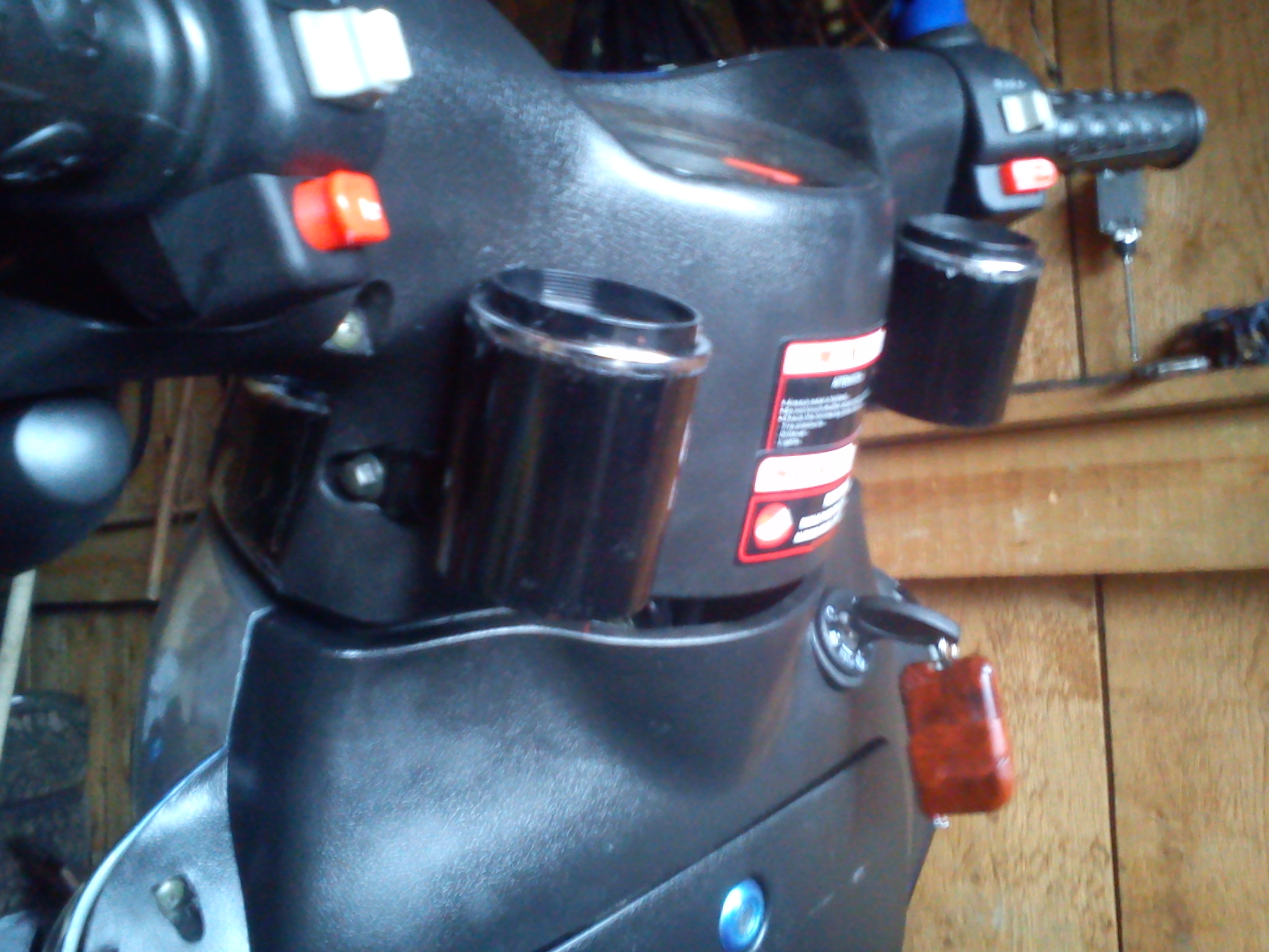

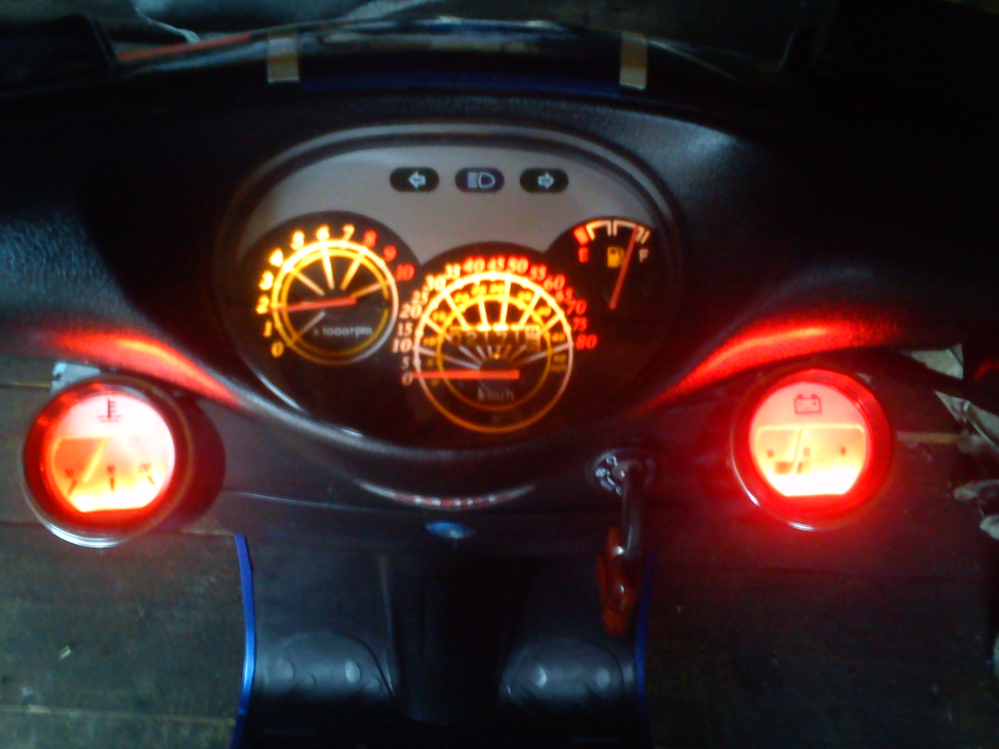

Мой вариант установки приборов. Для симетрии установил ещё и вольтметр .

Хороший вариант, правда не ясно, с места водительского, читается хорошо ли?

Читается на 5+ и ногам не мешается .Друг сначала высказал критику : " Мол ногам мешается " . Проехавшись пару кругов оценил читаемость показаний , убедился в удобстве инсталляции и извинился *JOKINGLY*

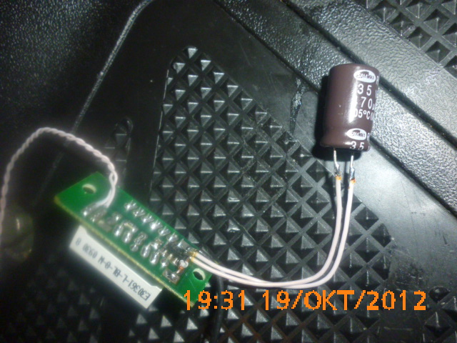

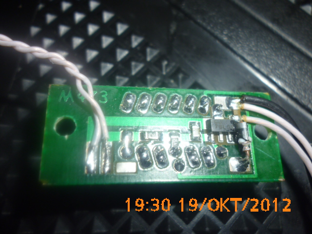

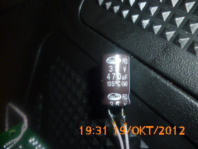

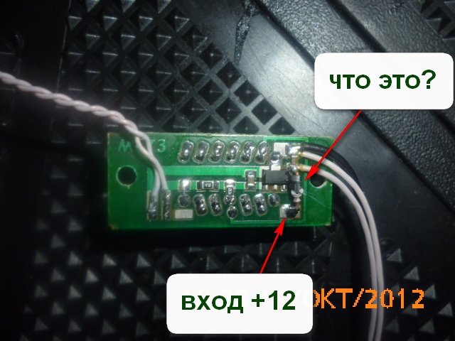

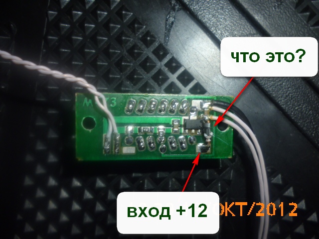

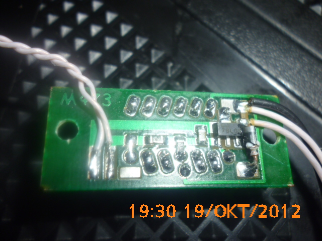

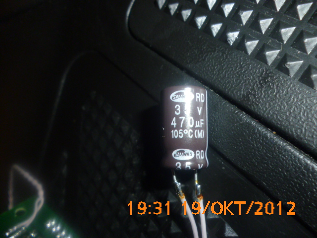

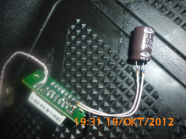

Здравствуйте всем! Подскажите пожалуйста по электронному термометру из скутерка! Подключил его к аккумулятору что бы проверить, работает, температуру показывает! Подскачила доча и дернула за датчик,в результате кондер(вроде он) замкнул на вход плюс. Заискрило и взорвалась(или лопнула) деталь на входе питания(стрелка). Скажите можно ли ее заменить и что это, диод или резистор? Или вся микросхема могла сгореть от этого? P.S. если не там написал переместите пожалуйста, сильно не ругайте я здесь новенький!

видно плохо на фотке,но похоже -диод для того что бы если полярность попутаешь,чтобы схемка не пшикнула.
А конденсатор на входе зачем там?сам поставил или был с завода?

Кондер так и был. Думаю нести электронщику знакомому или опять новый взять? Просто не знаю поймет он что это сгорело или нет, он так любитель.Лучше снимок вряд ли получится.На вид это был черный цилиндрик,с уцелевшего края вокруг серая полоска. По виду похож на этот :http://www.chipdip.ru/product/1.5ke15.aspx
 Заголовок сообщения: Re: Датчик температуры
СообщениеДобавлено: 19 Oct 2012, 23:34
в принципе диод то впаять и сам сможешь,но лучше покажи тому кто лучше разбирается,т.к.,как правило,в блоке питания выходят из строя сразу несколько элементов по цепи.Кренку скорее всего пробило.

И еще вопросик,подал питание после диода и несколько сегментов на дисплее не горят.Ему кердык?
СообщениеДобавлено: 20 Oct 2012, 13:28
Зарегистрирован: 23 Apr 2007, 23:43
Сообщений: 389
Надо проверить вольтметром приходит ли питание на все ножки семисегментника. Если да, то в магазин за семисегментником(они бывают разной полярности). Если нет, то заказывай новый.
