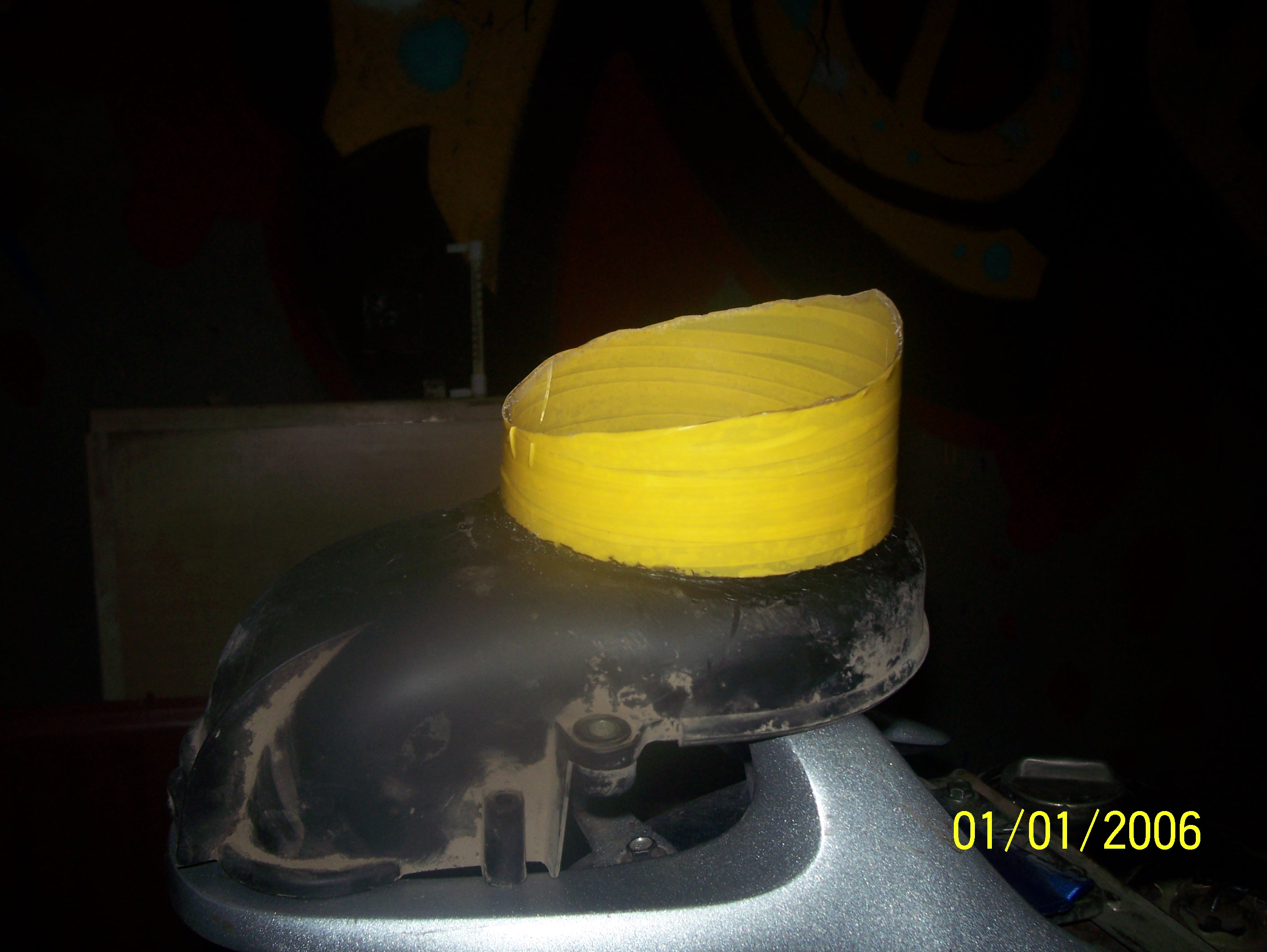

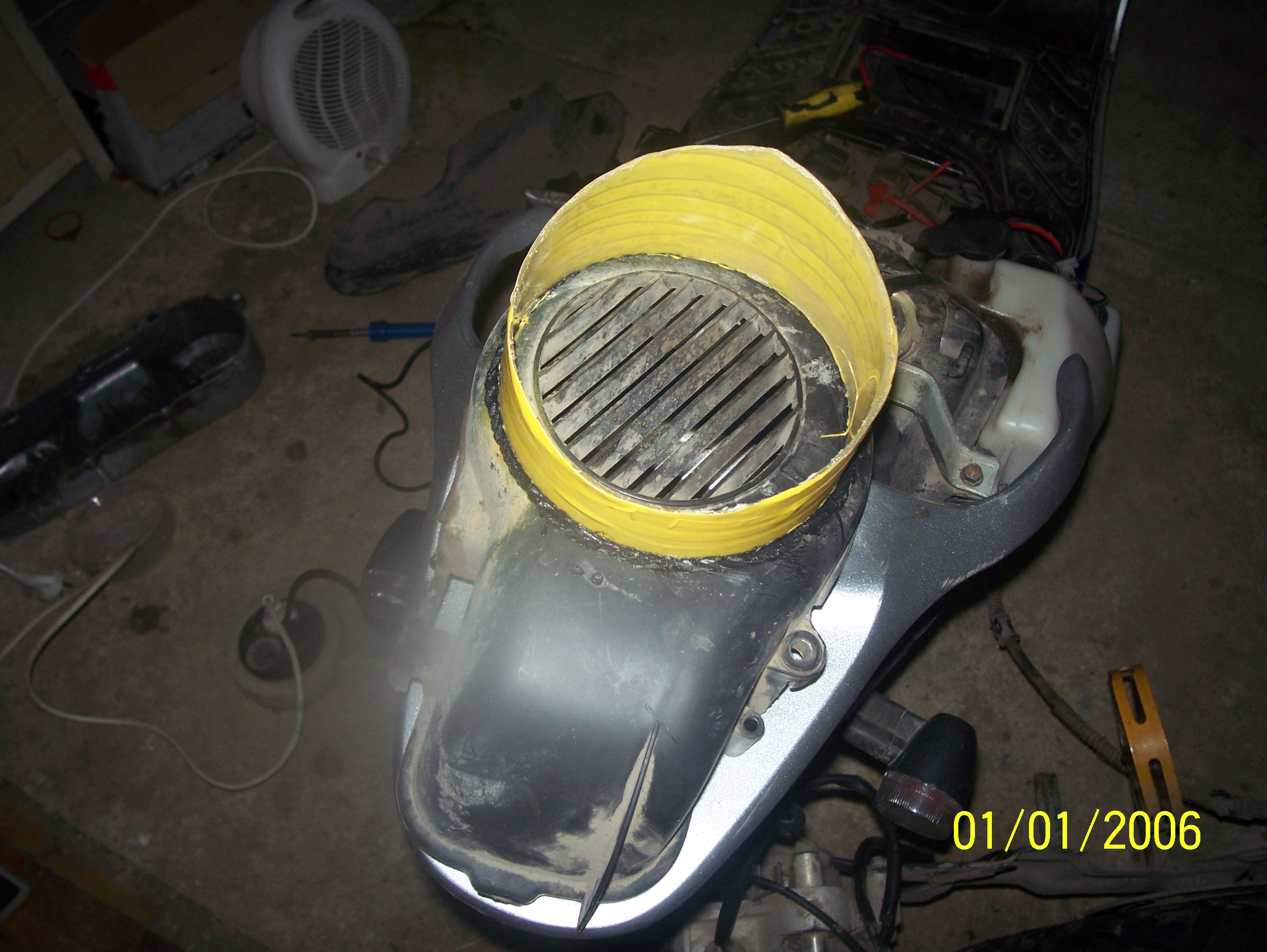

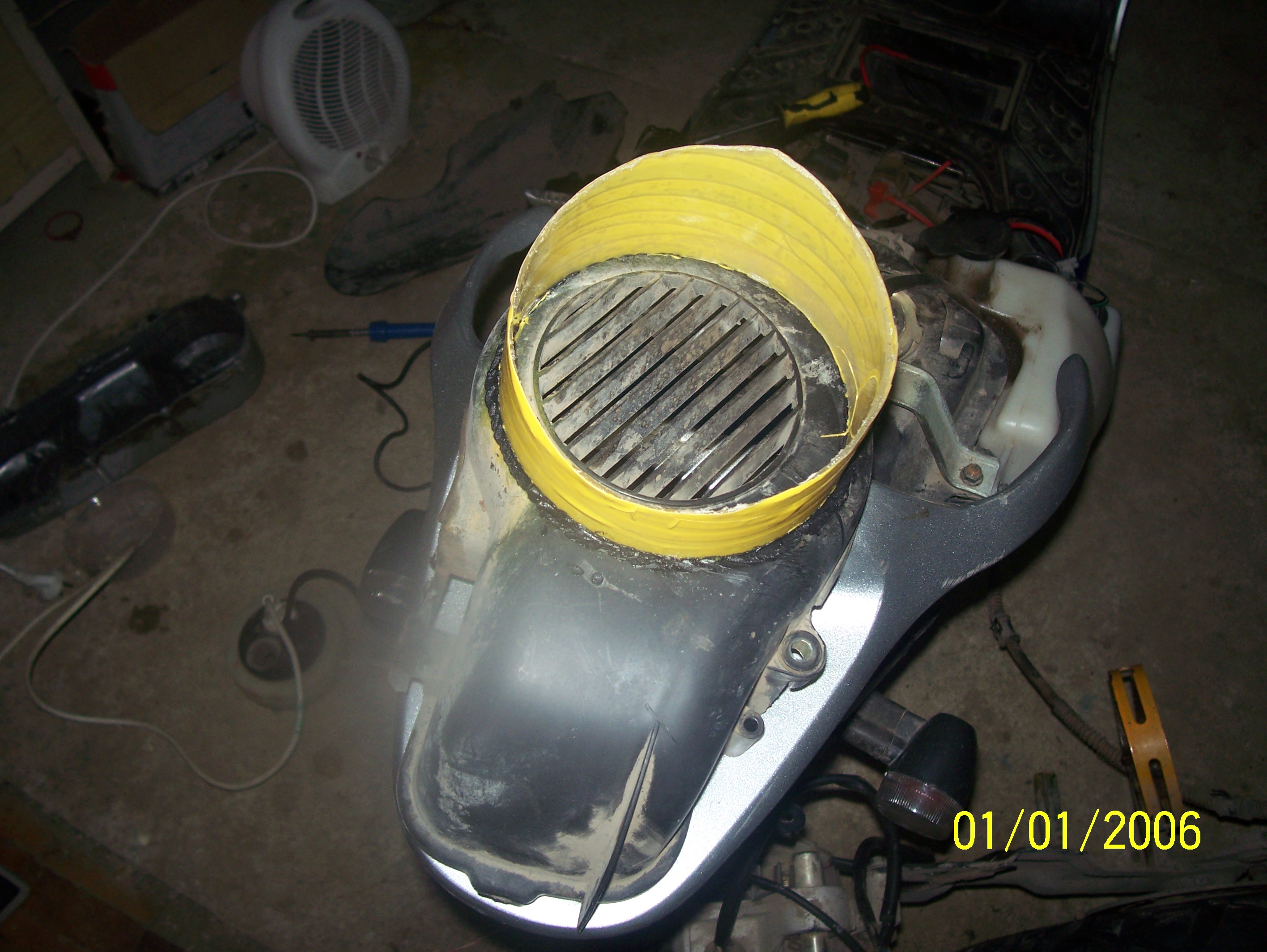

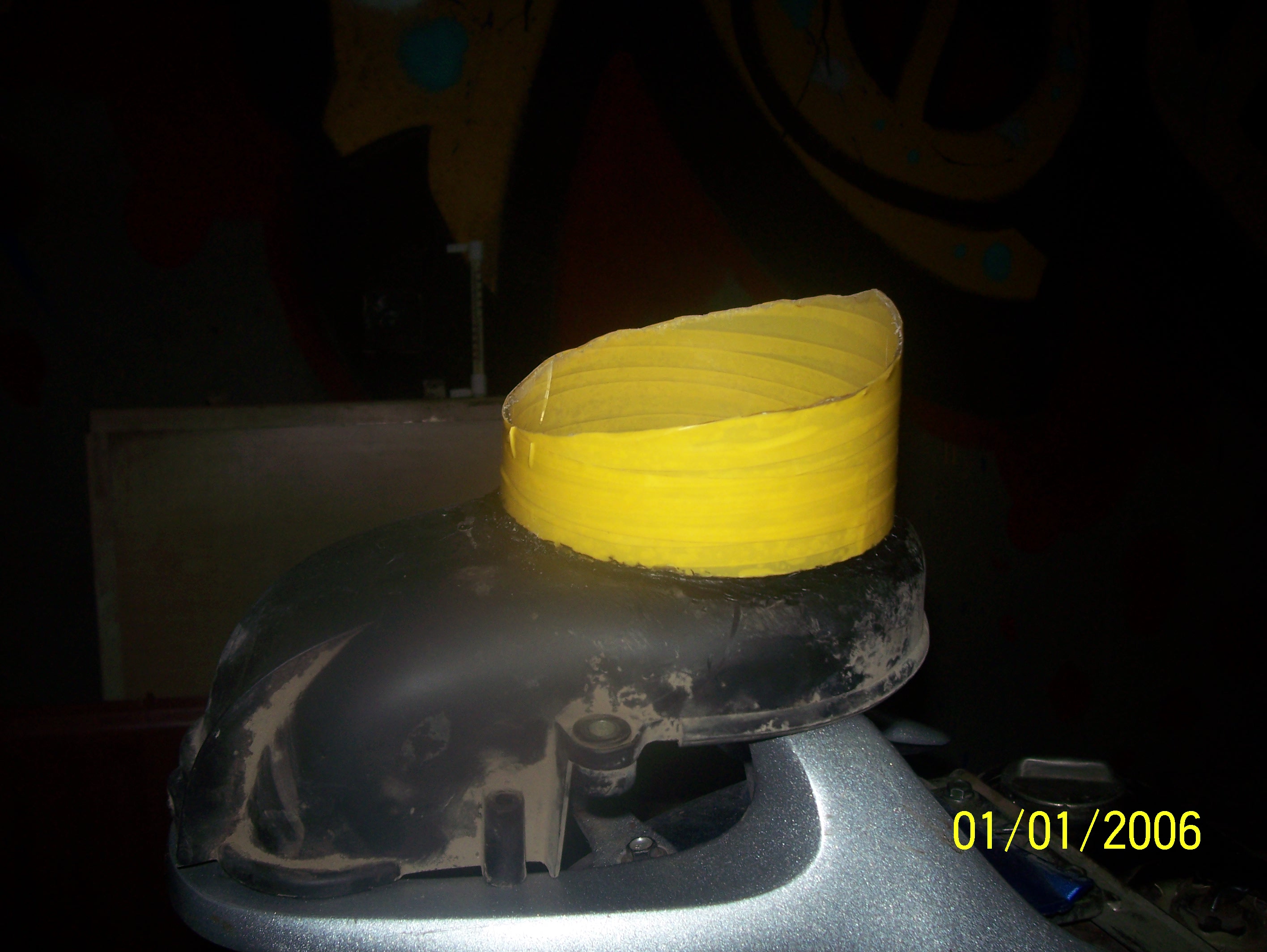

 Заголовок сообщения: Re: воздухозаборник
СообщениеДобавлено: 07 Jan 2010, 00:22
Зарегистрирован: 25 Dec 2009, 19:21
Сообщений: 223
Откуда: Волгоград
Скутер: irbis z50r 2т
Стаж: с лета 2010
вот фото. Ну как?
100_2322.JPG [ 919.33 KiB | Просмотров: 8047 ]
100_2320.JPG [ 580.12 KiB | Просмотров: 8047 ]
СообщениеДобавлено: 07 Jan 2010, 00:28
Сообщений: 381
Откуда: Елец
Стаж: c 2008г.на скутере
Купил такой воздухазаборник в скутермаге в середине осени,у меня 125сс,на решотку по шурупным креплениям не подошёл,пришлось новые дырки сверлить.
Поставил,температура на улице была не выше 10 градусов днём:так вот,поездил,выше 45 не поднялась,без него поднималась до 65 гр.плюс-минус 5гр.(температура масла)
Думаю летом эфект будет ощутим.
Скутермаговский конечно смотрится по приличней,но воздухазаборное отверстие там меньше.
