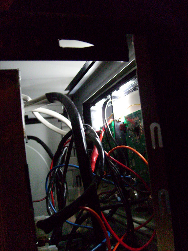

Ну и ракурс. Рома, я с трудом понял что откуда. Там еще что нибудь будет? Места как на футбольном поле. Я бы конечно посоветовал сделать все на разъемах или общий разъем разделяющий измерительную и силовую части.Обычно потом приходят мысли например,-уменьшить скорость вращения вентилятора, сделать регулировку тока, отрегулировать показания, просто лампочку в подсветке заменить. Да мало ли...
 Заголовок сообщения: Re: Зарядное устройство из компьютерного БП
СообщениеДобавлено: 10 Jan 2011, 20:05
Лампочек в подсветке кстати нет.
Там по шесть диодов, валялись ненужные.
Всё припаяно или посажено под гайки.
Места много, так как блок питания немного нестандартный по габаритам.
Обычные блоки крупнее.
Делал с возможностью замены блока.
Ну и ширина корпуса изначально была хорошей.
Второй будет более компакным.

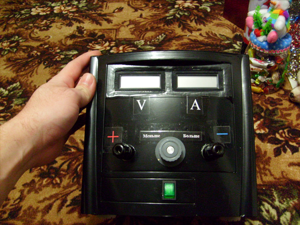

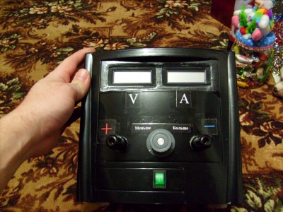

Итоговый внешний вид блока:
S7300614.JPG [ 322.7 KiB | Просмотров: 11723 ]
СообщениеДобавлено: 12 Jan 2011, 22:20
GRO
Не пойдёт. Ты с цифрами показувай, чтоб было видно подсветку и индикацию ....
СообщениеДобавлено: 12 Jan 2011, 22:50
Сообщений: 3176
Выход +и - надо было рядом (имхо) а так все эстетично

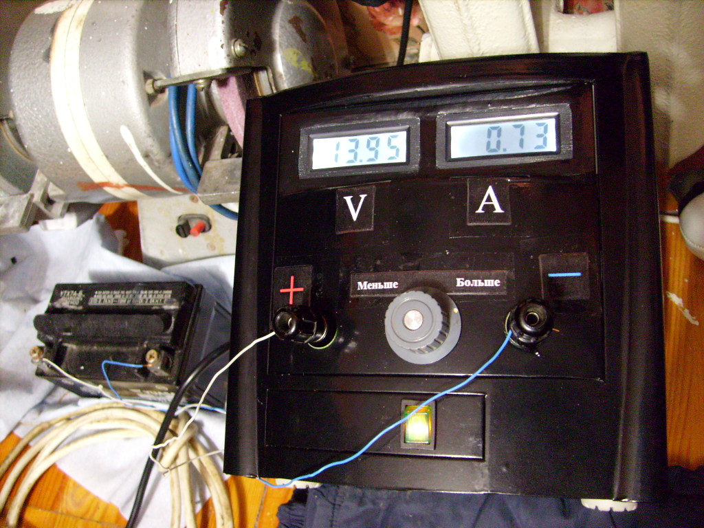

Вот с цифрами:
S7300625.JPG [ 349.75 KiB | Просмотров: 11736 ]
СообщениеДобавлено: 12 Jan 2011, 23:27

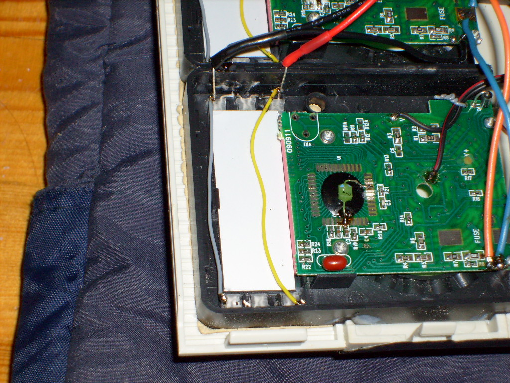

*THUMBS UP* Качественно. Это на светодиодах подсветка? Широкоугольные? Или лампочки?
СообщениеДобавлено: 13 Jan 2011, 01:36
Диоды были не широкоугольные.
Но, после из знакомства с заточным станком, они стали малогабаритными широкоуголными.
Приклеены изнутри к корпусу, подсвечивают стёкла с торцов.
Все иные способы подсветки не имели успеха.
СообщениеДобавлено: 13 Jan 2011, 01:45
У меня имели, я поставил экран-рассеиватель из молочного стекла а на него приклеил лампочки.
СообщениеДобавлено: 13 Jan 2011, 01:50

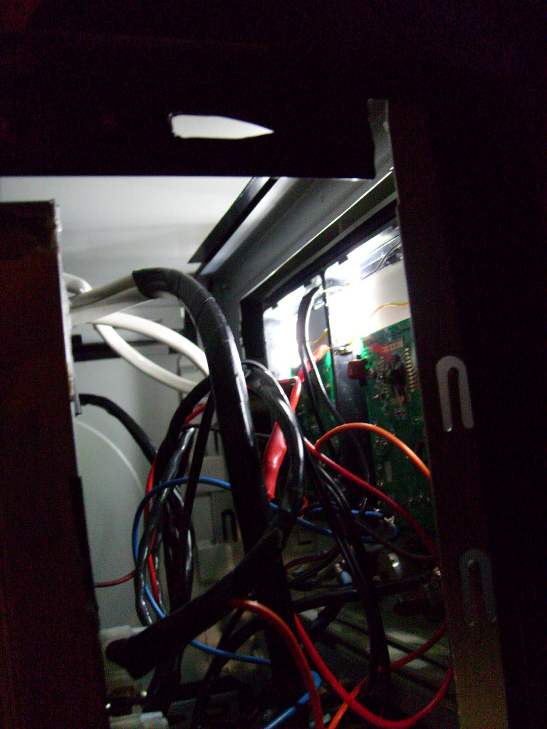

Лампы не хотел ни под каким соусом.
Кроме того, плёнка на задней части экранов плохо пропускает свет.
Прищлось пойти по самому простому пути.

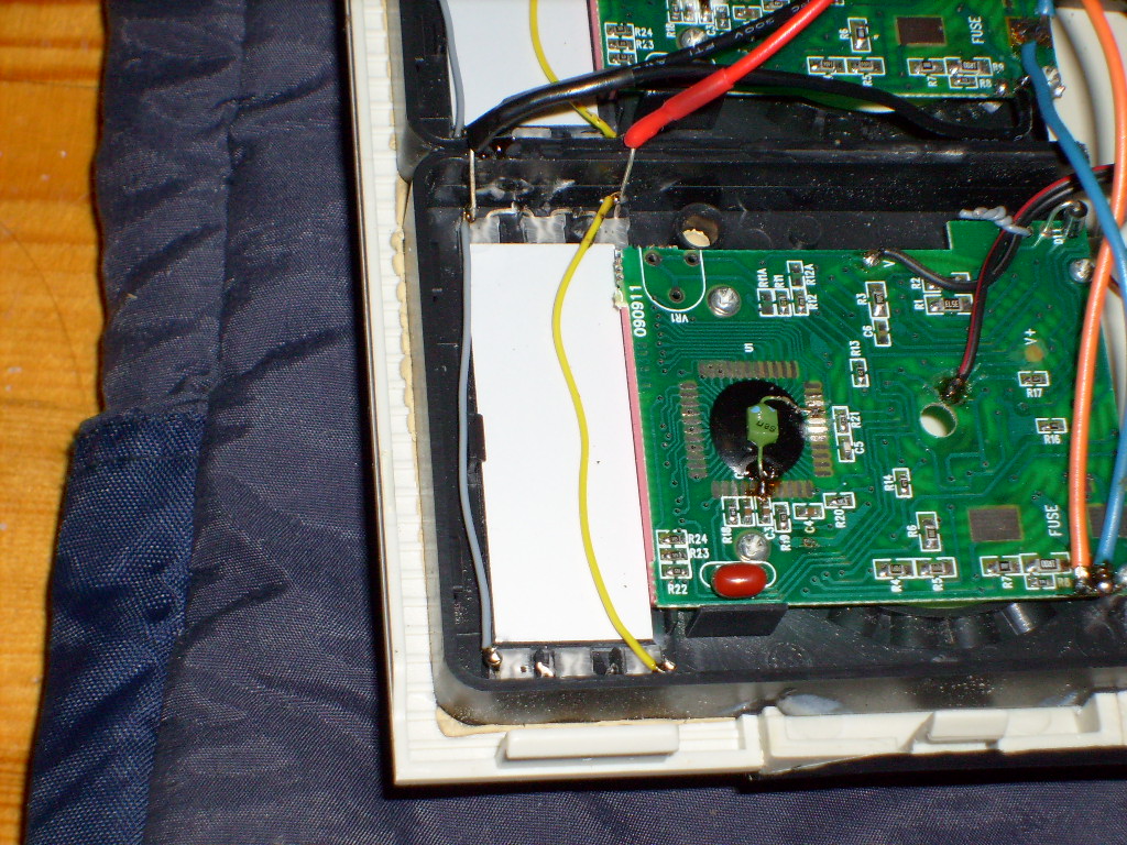

S7300631.JPG [ 196.77 KiB | Просмотров: 11726 ]
S7300639.JPG [ 381.81 KiB | Просмотров: 11726 ]
СообщениеДобавлено: 13 Jan 2011, 04:16
А провода по людски уложить в корпусе не получилось? На нижнем фото красный не оторвется?
