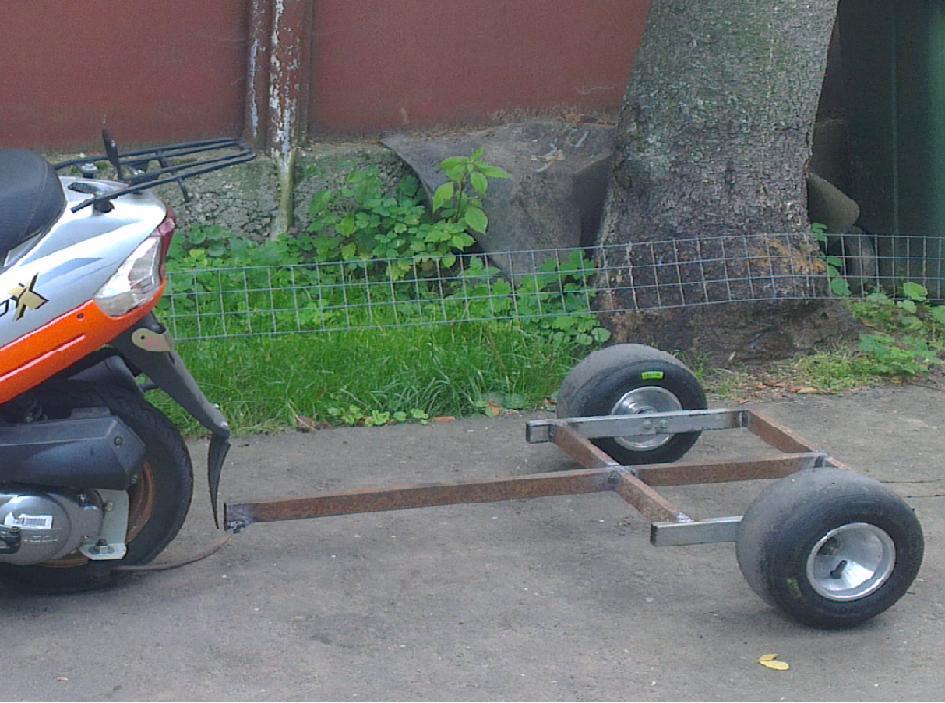

Ну вот поначитался я ваших идей и решил тоже малёхо захендмейдить))) Вот что получилось.
Катаюсь с ним уже с пару недель. Испытания показали хорошую устойчивость благодаря широкой колёсной базе и шикарную управляемость благодаря штатной автомобильной сцепке.

ИМХО..Прицепное высоко...Нужно делать на уровне оси заднего колеса скутера...
Однако испытания с грузом показали жизнеспособность и такого варианта сцепки))) Кидал в него 20 листов шифера и 4 больших поддона и с этим мотался по нашему бездорожью... всё отлично. Тем более багажник был сделан год назад, под багажник в раму вварены толстостенные трубы... вот я и рискнул прикрутить фаркоп в самое надёжное место.

У меня на Восходе изначально фаркоп стоял так же высоко, намучился я ездить. После поездки все мышцы ног ужасно болели, от постоянного напряжения, да и управлять было очень тяжко.
Потом просек фишку и сделал фаркоп на уровне оси заднего колеса. Управлять стало не труднее, чем мотоциклом без прицепа.
Правда на скутере, сложновато будет закрепить фаркоп внизу у колеса.
 Заголовок сообщения: Re: Самодельные прицепы к скутерам и мопедам
СообщениеДобавлено: 12 Nov 2013, 09:12
Здесь еще от распределения веса зависит, у автора осбешного прицепа похоже ось прицепа отцентрирована, поэтому и управлялось хорошо. Но обычно вес смещают немного на скутер, чтоб жопа не прыгала, тогда и управляемость резко ухудшится.
ИМХО, чем ниже фаркоп тем лучше, крепить дугой к месту крепления двигателя к раме, сверху от багажника поддерживающую тягу.
Я именно так на "Восходе" крепил.
Горизонтальную дугу прикрутил через пассажирские подножки и от верхней части рамы пустил вертикальные подвесы.

По поводу распределения веса задумка была такая. Амотры стоят спереди и на пустом прицепе они максимально удалены от центра что даёт хорошую управляемость при порожняке. Когда прицеп грузится амотры выжимаются и ось на рычаге маятника смещается к центру что частично переносит вес груза с скутера на саму ось и на управляемость при этом груз не влияет. Как то так оно и получилось на практике))) Амотры поглащают колебания на ямах и в при относительно небольшом весе самого прицепа не наблюдал скачков в сторону. А вот когда один раз неправильно распределил груз по поверхности и перегрузил сторону с сцепкой ехать было туго... на кочках прицеп раскачивало здорово вперёд-назад вместе с скутером... но после перераспределения груза проблема исчезла, хотя вес остался тот же. Короче с недельку учился с ним ездить а потом иногда даже забывал что он сзади)))

Тема что то подзаглохла. Делаю для скутера прицеп (уже второй) и тоже двухколесный, начинал наверно как и все, приделал к багажнику - полная хрень (извиняюсь). Верхнее крепление - это жесть, устойчивости никакой, решение переносить как можно ниже. Для этого, на первом прицепе, я разбирал весь задний пластик скутера, и делал съемный фаркоп (вставлялся в трубы рамы и фиксировался креплениями амортизаторов), но как показала практика такого мощного совсем и не требуется (грузить то не 300кг). Сейчас делаю по другому, к двигателю пластина - переходник, к которому крепится дышло (тяга стабилизатора от джипа). На фото еще не конечный вариант. Пробовал перевезти 3 жигулевских колеса (в сборе) - идет оч. хорошо. Дальше что будет напишу. П.С. кому интересны фото старого прицепа, могу выложить, но позже (не под рукой).

Сделай крепление хотябы из 20 трубы, такое крепление прицепа у тебя оторвется и погнется, потом проблем не оберешься, если им никого не зашибет! :-o
Кстати для крепления самого прицепа к раме мопеда можно использовать любую крестовину или кардан попиленный, это даст 2 свободы, горизонтальную и вертикальную, нужно только придумать что то с наклоном в повороте, чтобы дать 3 свободу. И тогда получится офигительный прицеп по всем правилам, который не отвалится через 300-500 километров и будет одинакого устойчив.
Мы как то в далеком прошлом на макаке на базе карпатых, присобачили тележку сзади, на болте и креплении из нержавейки, тележку обыкновенную, на ней мы перевезли чермета через весь город килограмм 2000, наш вес был под 220, чермета за раз везли под 350 кило...
Так делать не стоит конечно, колеса у тележки отлетели после первого вжаривания с пустым брюхом на проселочной брусчатке...
