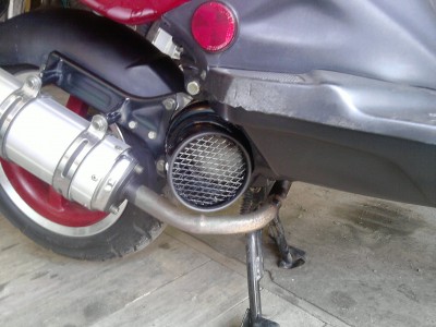

ceed писал(а):
из чего сделал?
это был горшок из под цветка=)) :-D :-D :-D

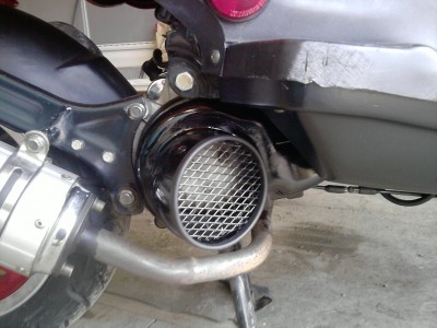

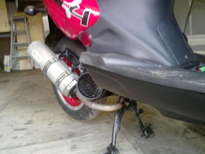

g-max писал(а):
Пока самый красивый воздухозабор у ceed.
Спасибо. Сейчас ещё красивей))

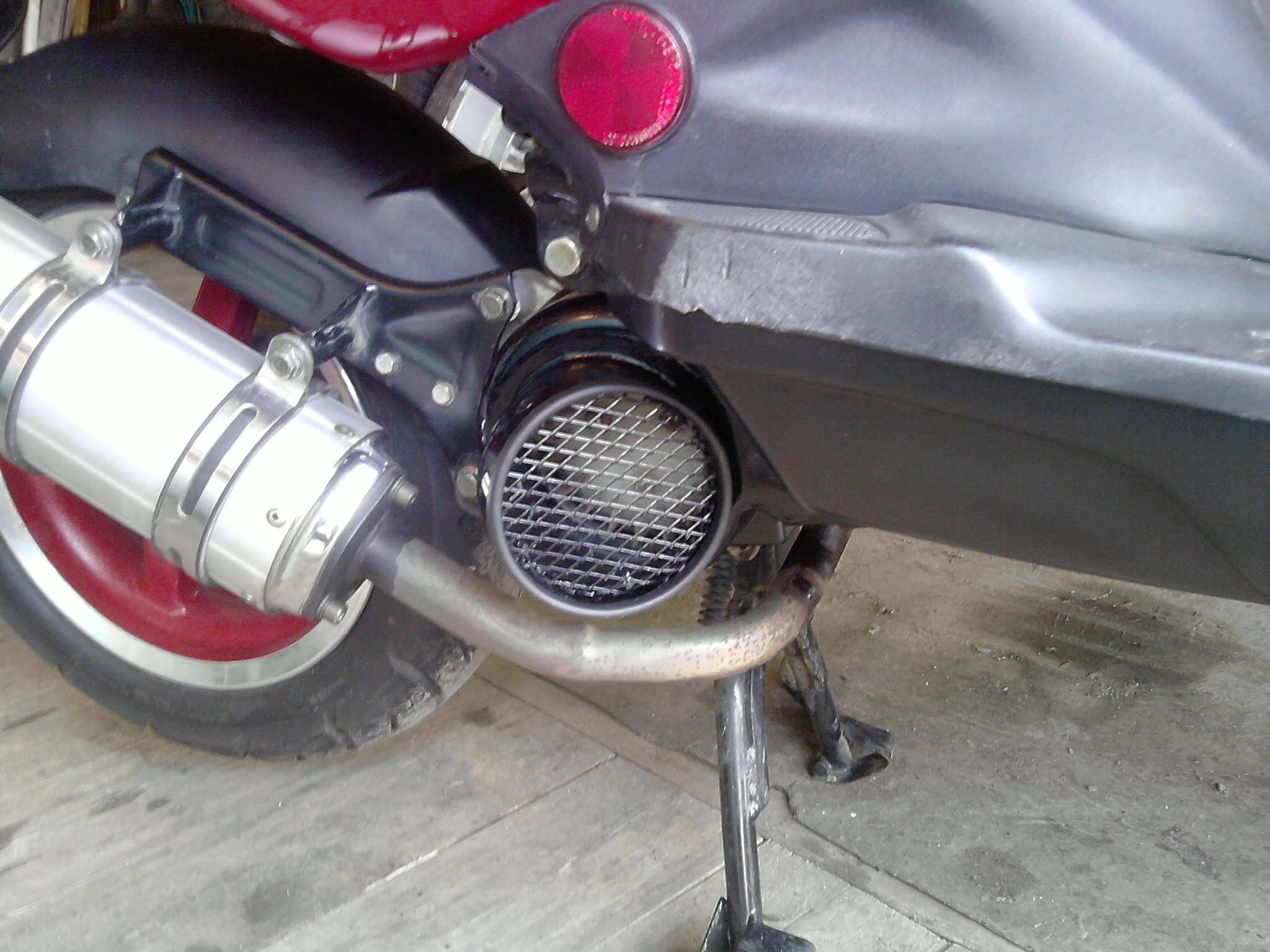

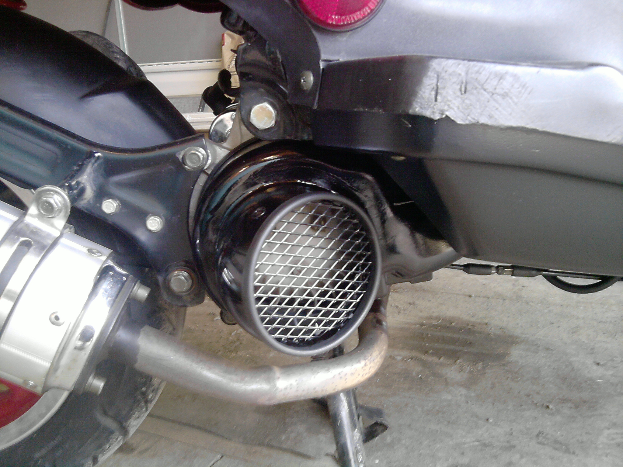

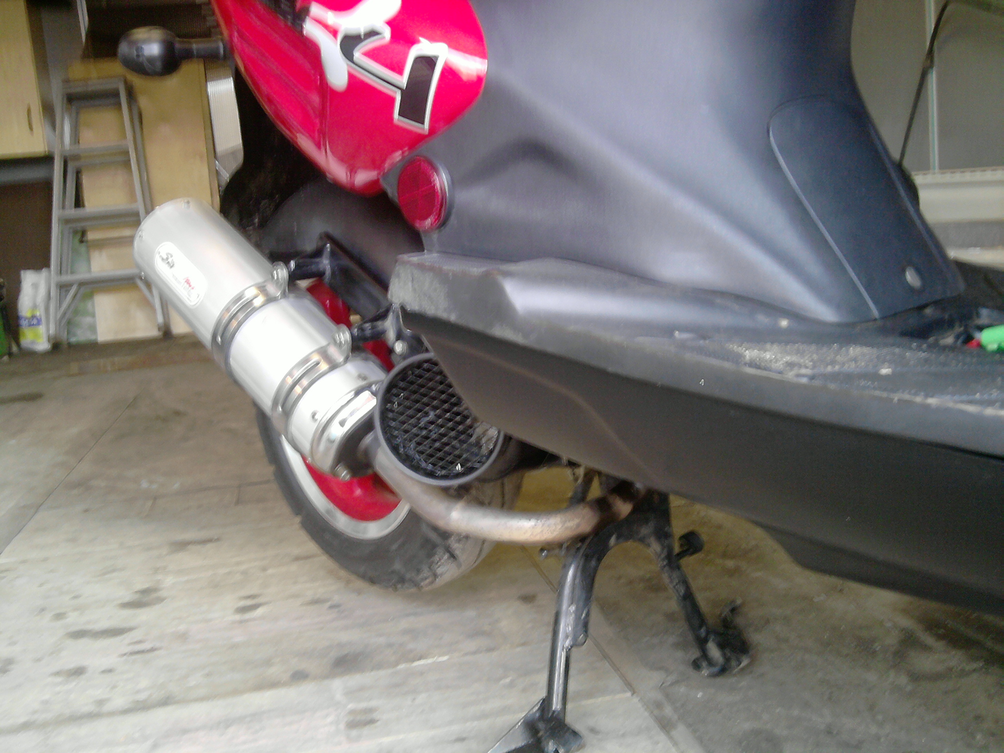

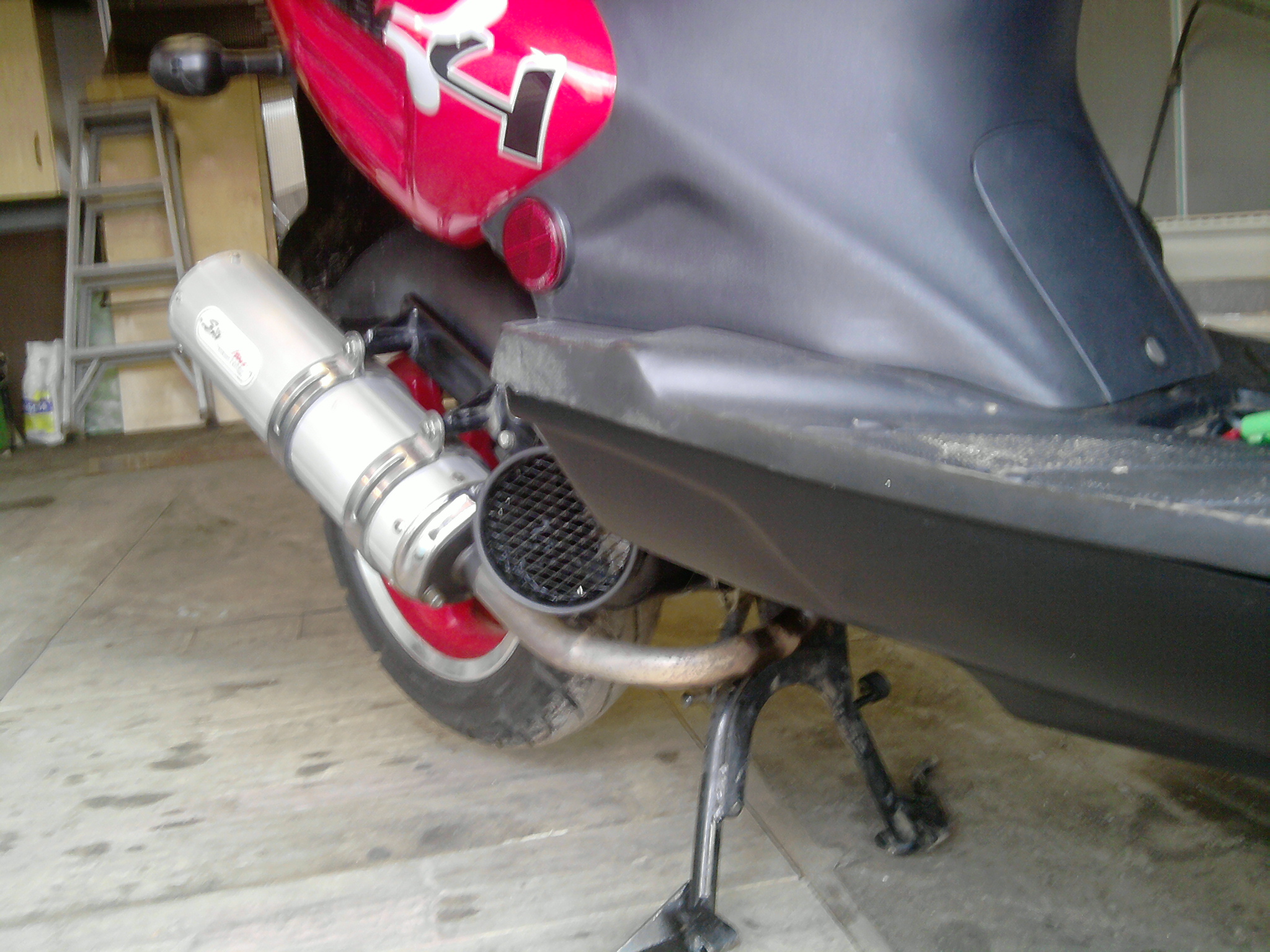

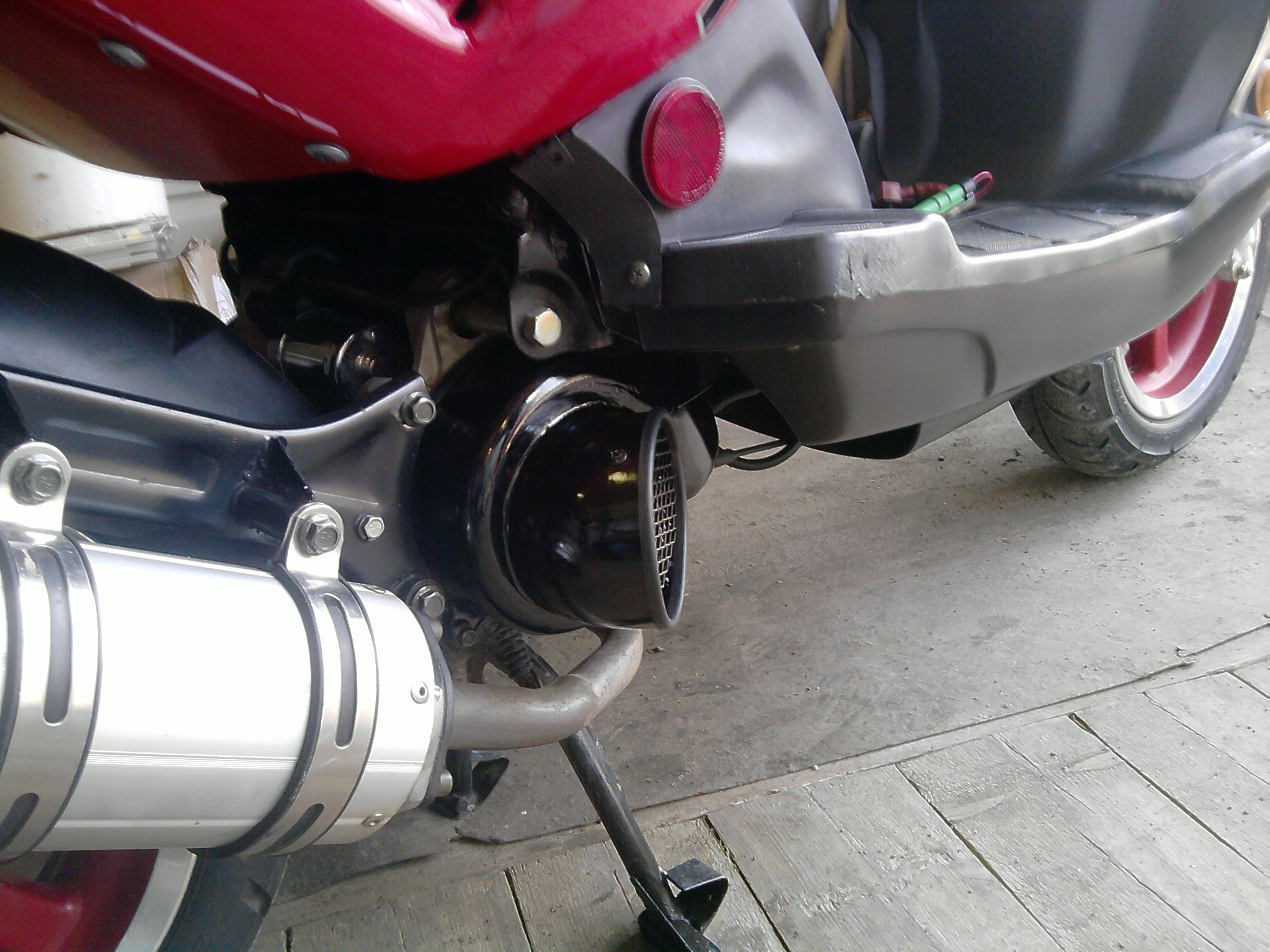

СообщениеДобавлено: 01 Jun 2010, 12:08
Сообщений: 443
Скутер: stels tactic 100
Стаж: 3года

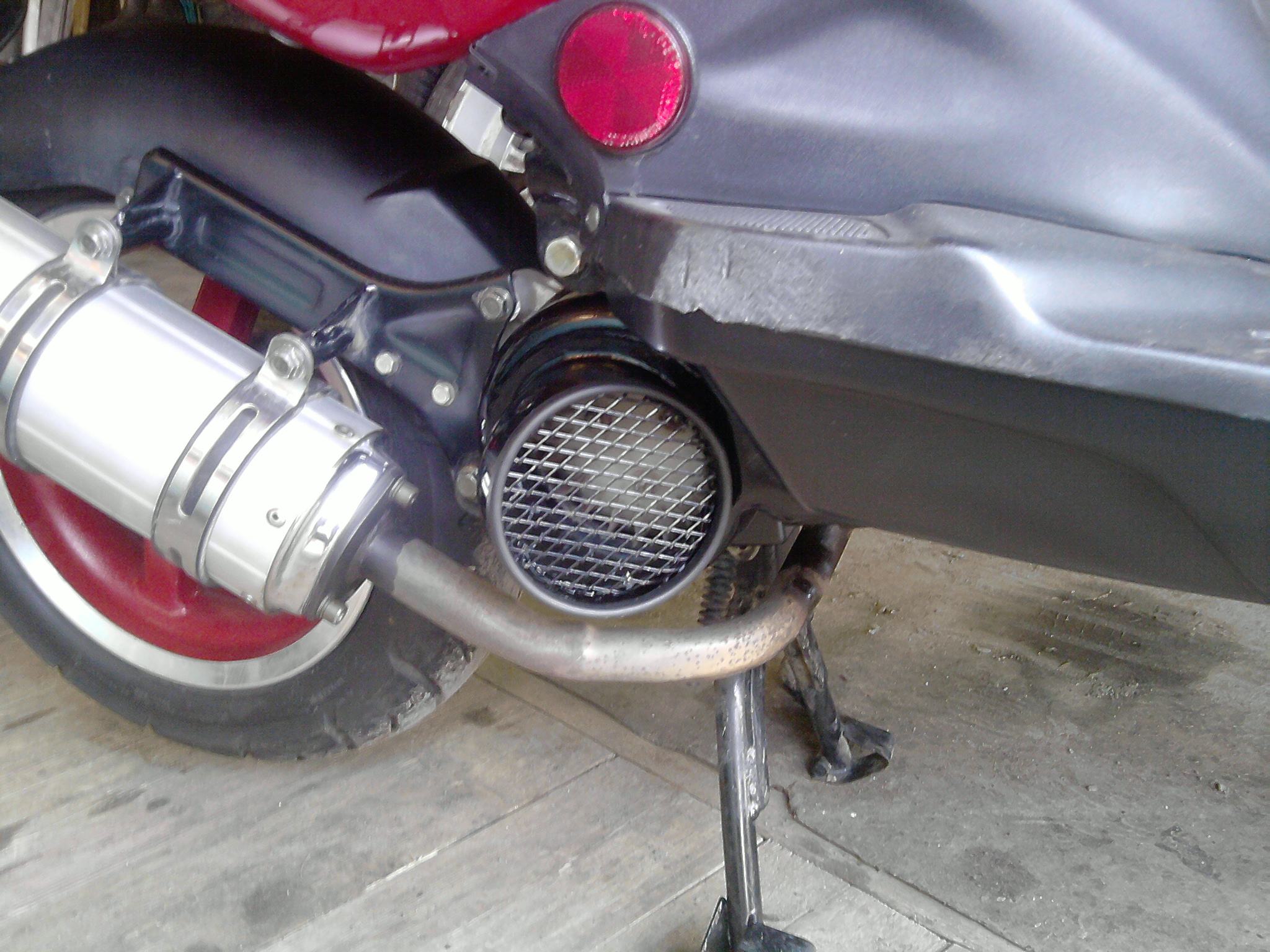

мой)
P310310_14.27.jpg [ 1.23 MiB | Просмотров: 7062 ]
P310310_14.27_[01].jpg [ 1.19 MiB | Просмотров: 7062 ]
P310310_14.27_[02].jpg [ 1.25 MiB | Просмотров: 7062 ]
P310310_14.28.jpg [ 1.05 MiB | Просмотров: 7062 ]

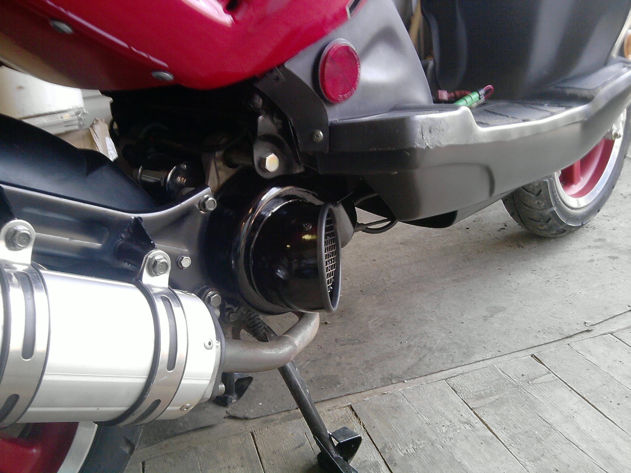

а я себе сделал из канистры из-под масла.
обрезал дно с изгибом,развернул к потоку,и закрутил на два самореза, в пластике перед генератором(там 3 отверстия,так вот я из них и занял).
и самое главное:вся конструкция достаточно гибкая,и при увеличении скорости дно отходит,таким образом попадает больше воздуха.
не дрын-дын-дын-дын,а рррррр)

я себе тоже сделал из сантехнической трубы , размеры брал похожими на оригинал и разницы в охлаждении не заметил.(стоит датчик температуры от жигулей).
потом подумал и поставил перемычку как в оригинале, и вот тогда разница появилась. двигатель стал грется меньше , примерно на 10 градусов не больше, эффект проявляется если ехать быстрее 50кмч.
если кто устанавливал кухонные вытяжки наверняка видел такую же перемычку после двигателя перед трубой. да и у реактивных самолетов воздухозаборник как правило именно так устроен.Для чего и почему я не знаю. Может кто обьяснит ?

размеры брал похожими на оригинал(точно не скажу , но по памяти высокая сторона 12,4см(или 12,6см) , низкая сторона 2,4см(или 2,6см), внутренний диаметр трубы по моему чуть больше 9см, перемычка в верхней части 1,2см в нижней 0,7см(или 0.8см).

ну так есть у кого какие мысли по поводу перемычки в воздухозаборнике?
немного покурив интернет , нашел примерную аналогию с бытовым феном имеющим воздухорассекатель. там перемычка(воздухорассекатель) нужен для сглаживания турбулентного потока и превращения его в ламинарный. другими словами струя с турбулентным потоком имеет меньшую направленность по сравнению с ламинарным.но дело в том что в нашем случае все наоборот,воздух проходя через воздухорассекатель попадает на крыльчатку.

Я не ХАИ, но исходя из даных в вышеизложенном посте смею предположить, что у турбулентного потока скорость меньше а сопротивление больше. Таким образом воздух как бы "толпится" в трубе, мешая самоме себе походить к крыльчатке. Ламинарный поток идет быстрее в виду своей лучшей организованности. То есть на крыльчатку при прочих равных попадает больше воздуха, который больше охлаждает цилиндр.
