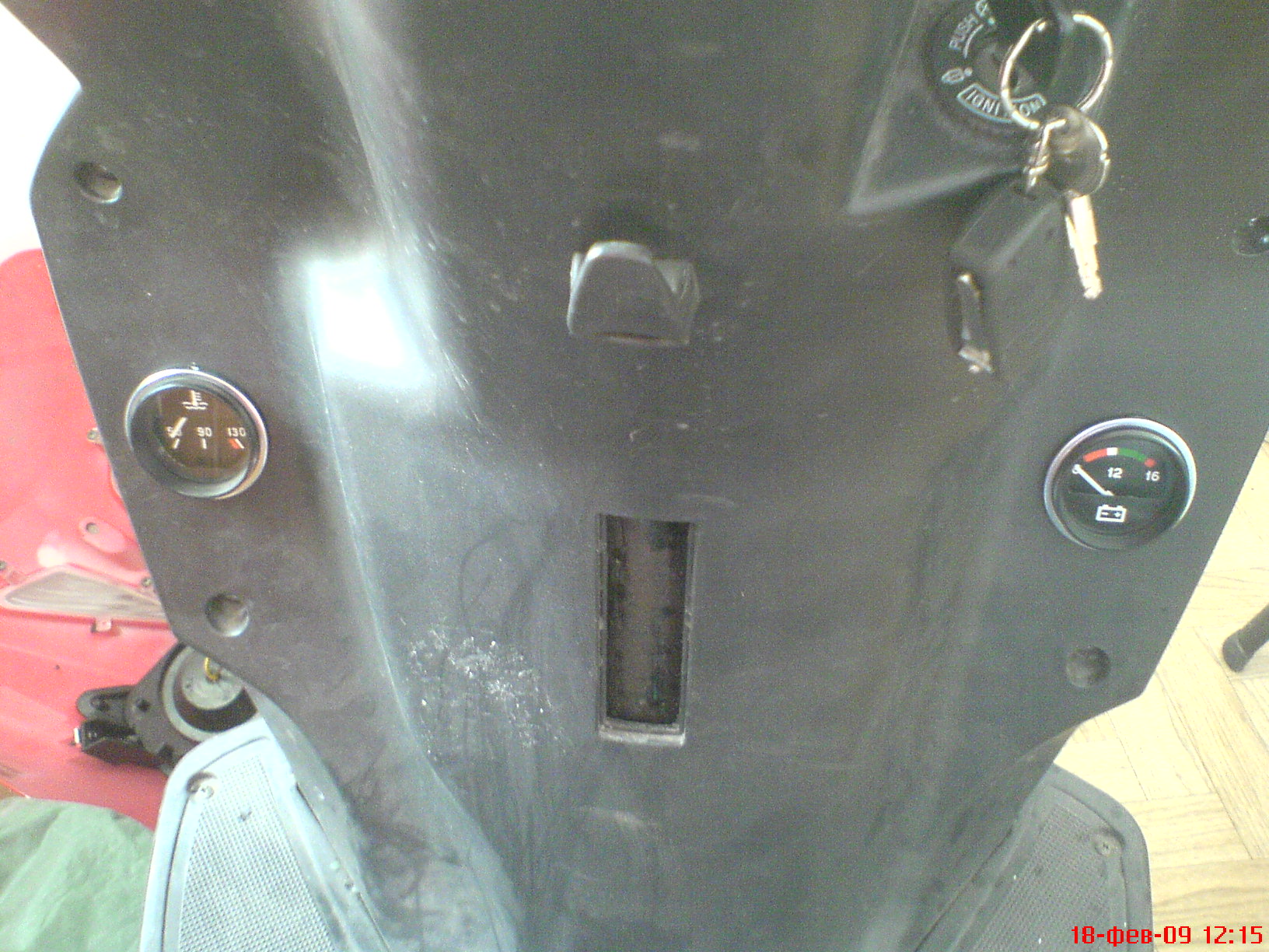

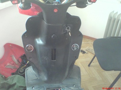

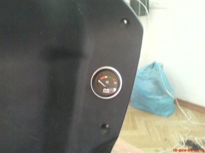

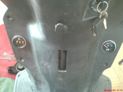

Сначала мне попался датчик температуры от ВАЗовской впрысковой десятки
Datchik-tempepatupyi-568_JFAxet.jpg [ 10.38 KiB | Просмотров: 17778 ]
, затем нашелся прибор от 03 модели, старенький но рабочий. Путём скручивания проводов и окунания датчика в кружку с кипятком, пришел к мысли о работоспособности конструкции. Датчик вкручивается вместо сливного
20.JPG [ 11.4 KiB | Просмотров: 17778 ]
болта, один провод на массу, другой на прибор. Для симметрии пришлось воткнуть вольтметр. Насколько помню все датчики по характеристикам одинаковы, только от классики на корпусе минус, на проводе плюс, на впрысковом два провода плюс - минус. В датчик лучше вставить "родного папу" он герметичен, проблем не будет. Один минус цена всего барахла (мне свезло, я купил в магазе только папу датчика, всё остальное нашлось задаром).
От БМВ или Мазератти приборов не нашлось, поставил что было, так что помидорами не сильно бросайтесь!
DSC00597.JPG [ 23.95 KiB | Просмотров: 17771 ]
DSC00595.JPG [ 18.79 KiB | Просмотров: 17771 ]
DSC00596.JPG [ 461.61 KiB | Просмотров: 18507 ]

Всё работает! Нагрев контролировал термопарой мультиметра. На улице было -8, так что не удалось разогреться более 60. Даже с прикрытым воздуховодом. Датчик от "шестерки" пойдет, но надо резьбу перерезать.
Других мест для размещения приборов не нашлось, но видно всё хорошо, да и температура с напругой не скачут, смотреть каждые две секунды не обязательно. Давно хотел контроль температуры замутить, доволен!

Нет ничего лютче старой, доброй стрелочки! Рабочая температура 90-95, критика - 115? Ничего не попутал. На "жопарожце" вроде так? Вольтметр тоже рулит, ранее у меня был простенький на трех светодиодах, атстойный, теперь продвинулся! Думаю приборов уже хватит, ну разве только тахометр поменять на аналоговый. Да датчик топлива выставить, а то показывает фигню.
