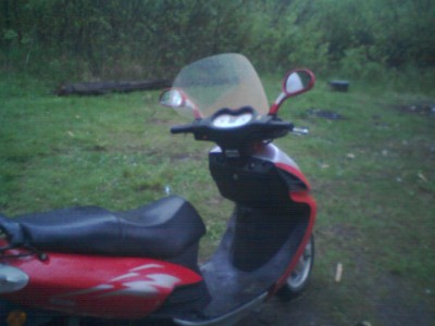

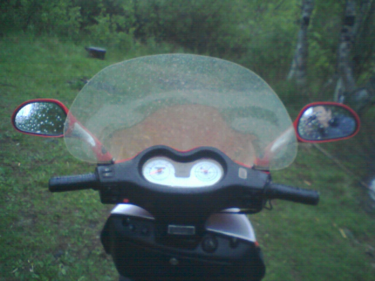

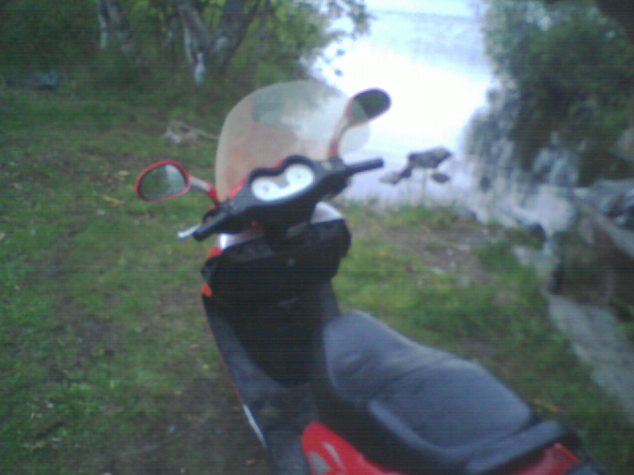

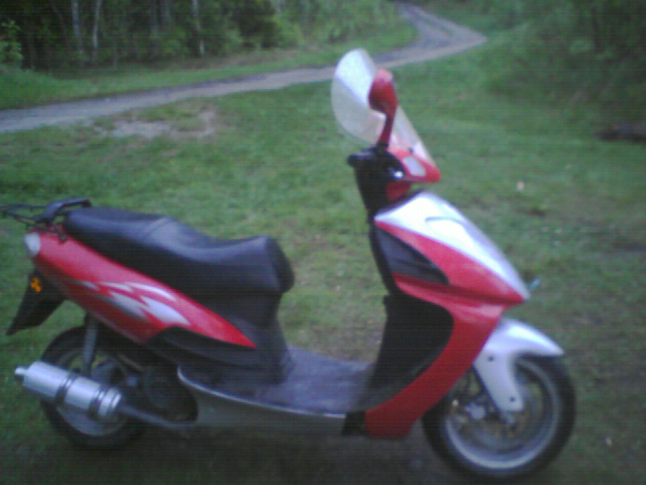

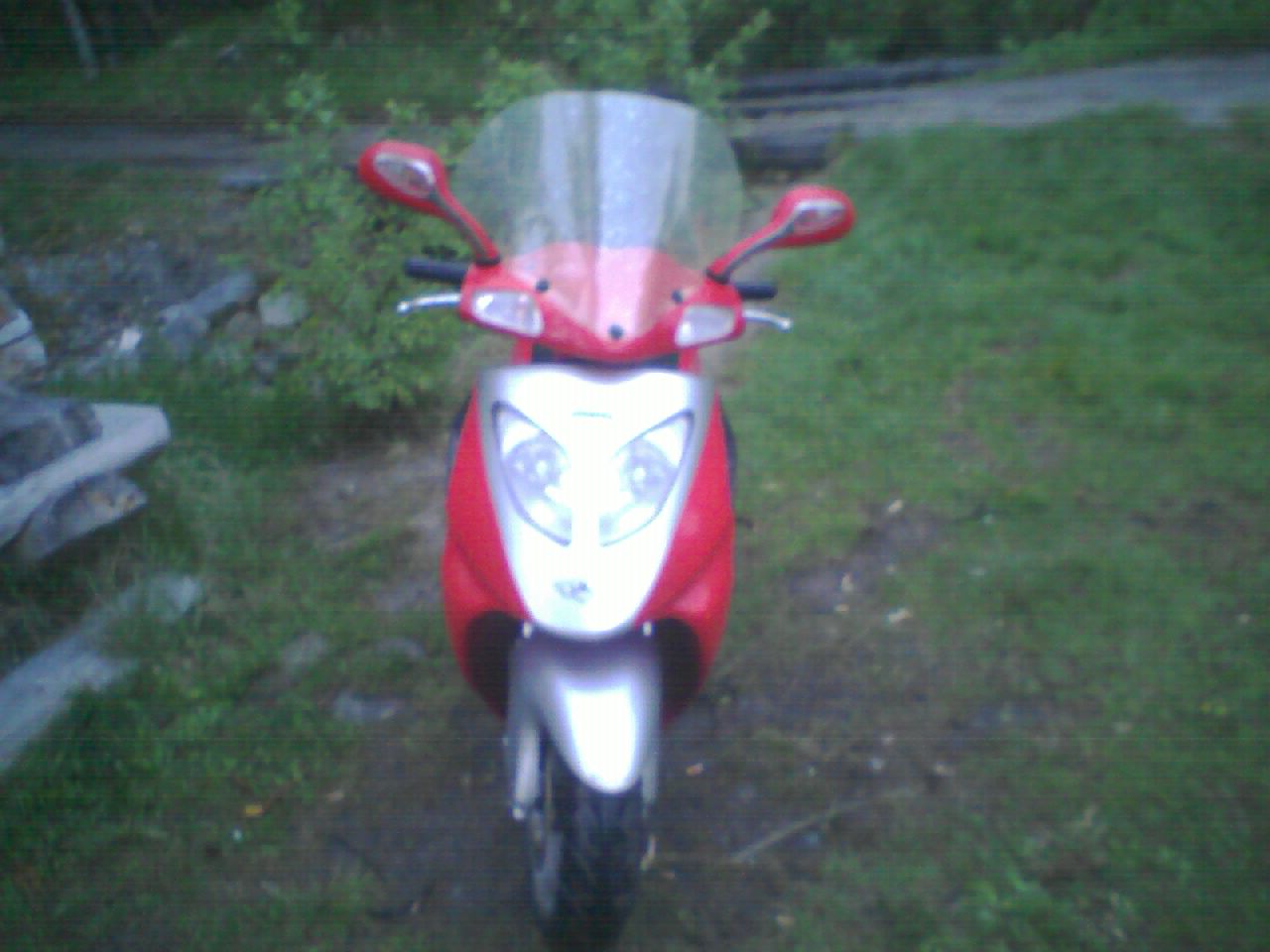

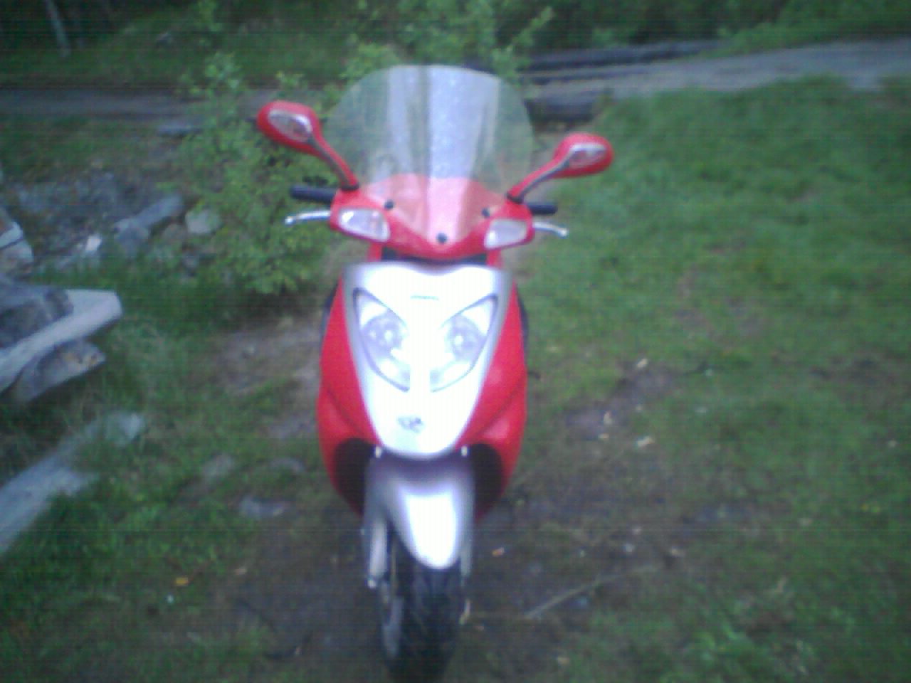

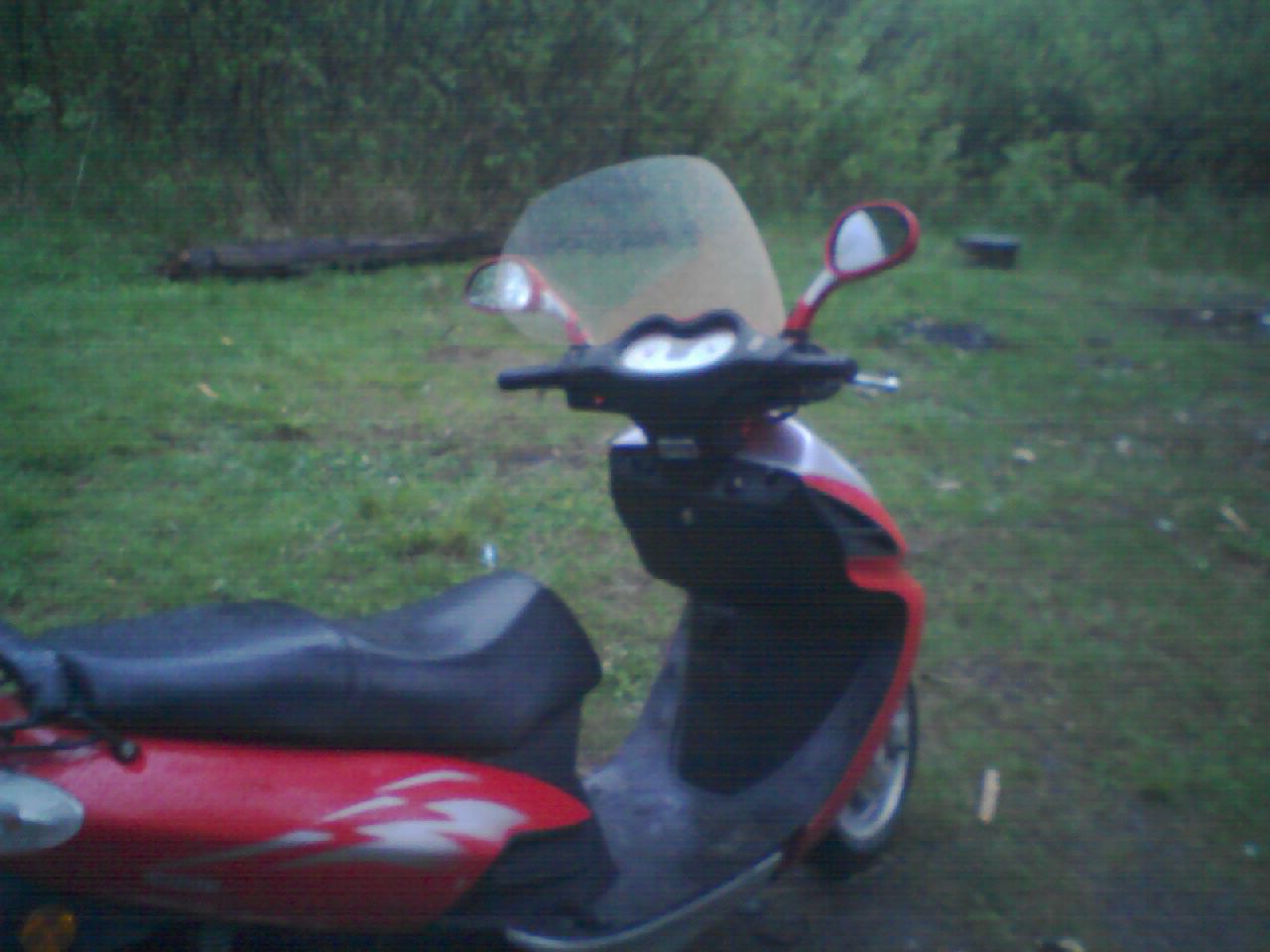

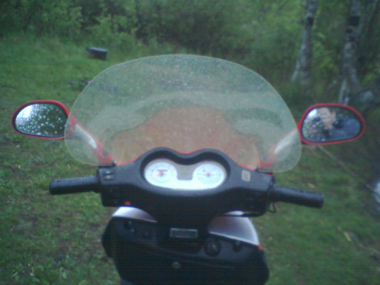

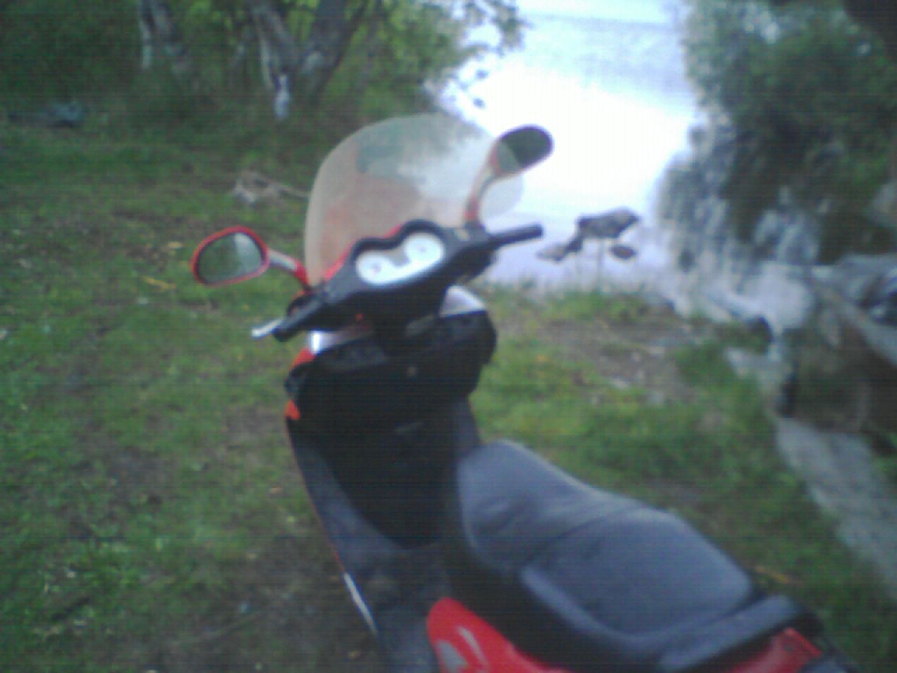

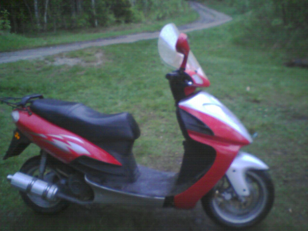

Стекло или обтекатель сделано из "бронепленки" (этой пленкой обклеиавают стекла чтоб они не разбивались). Взял на работе. Сама пленка имеет толщину 0,3мм, и с одной стороны с клеем. Сделал 4 слоя для прочности, жесткость достигается за счет формы, и не гнется при макс скорости, однако стекло довольно эластичное и не способно лопнуть. Времени потратил часа 4. Сперва может показаться большим, но рост у меня 185см и получилось самое то, поток воздуха отбивается в визор шлема. Мне очень нравиться. Хочу выслушать ваши мнения.

От тряски или от напора воздуха постепенно вырвет крепление. Либо из самого "стекла", либо из верхней части облицовки руля, что более вероятно.

Очень даже ничего получилось. Один совет: возьми кусок провода диаметром миллиметра 3-4 (лучше всего тонкий телекабель), аккуратненько лезвием прорежь по центру оболочку, извлеки провод и вкруговую обклей края стекла.
Станет красивее в плане эстетики и безопаснее в смысле пореза физиономии :-D

Обклеивать изоляцией от кабеля специально не стал, думаю лишнее. Этим стеклом и так не порежешся.

На последней фотке видно что не хватает куска лыжи - последствие столкновения с пеньком, а так с пластиком больших бед больше нет.
