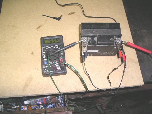

ИзображениеКупил в магазине электротоваров вот такой блок питания цена 220 р
Изображениетам же два крокодила 30 р, отрезал заводскую фишку, с помощью тестера определил полярность и соответственно припоял крокодилы.
52a76683587c.jpg [ 65.74 KiB | Просмотров: 6724 ]
напряжение

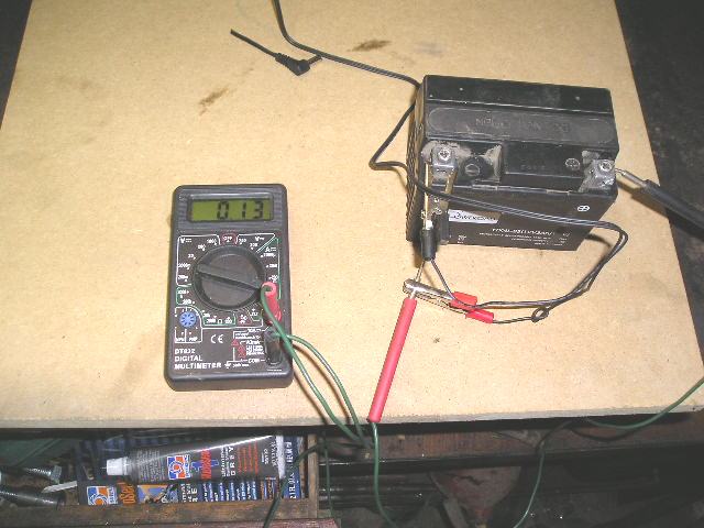

414bb0f2f6d9.jpg [ 65.42 KiB | Просмотров: 6724 ]
ток, аккумулятор подключал нормальный

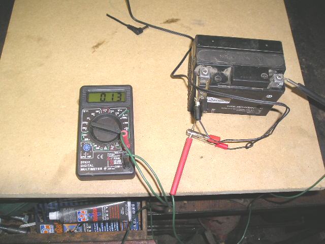

Изображение для подзарядки на скуте вывел для этого провод чтоб не разбирать облицовку, после зарядки провод прячу.

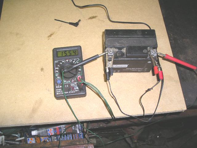

Изображениенапряжение с подключенным прибором (аккум другой более дохлый)
Всё затевалось для данного Джога аккумулятор на нём 4 Ач так что 500Ма блока питания за глаза а где аккум побольше блок питания можно взять помощьней на 1А стоил 320 р.
