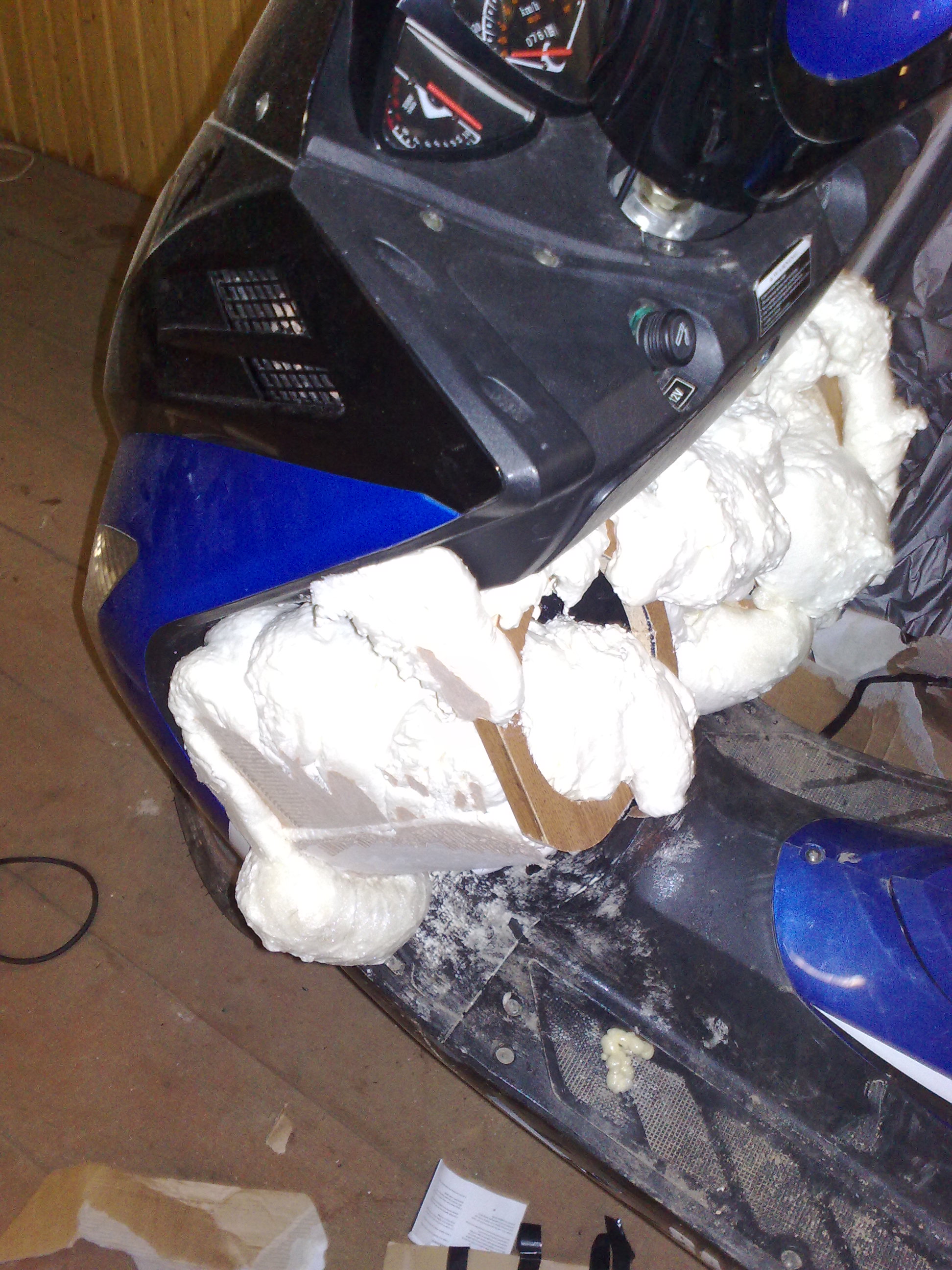

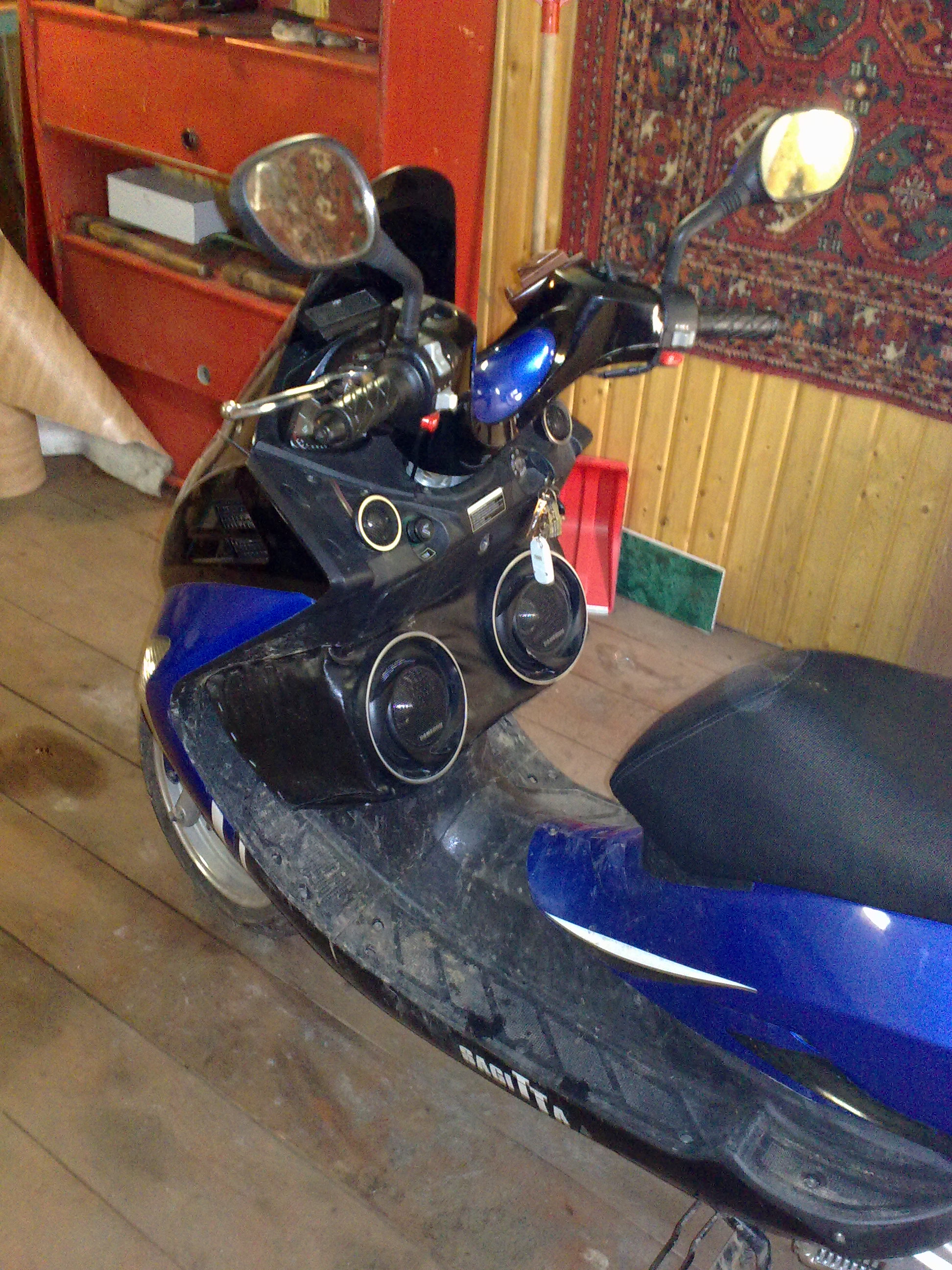

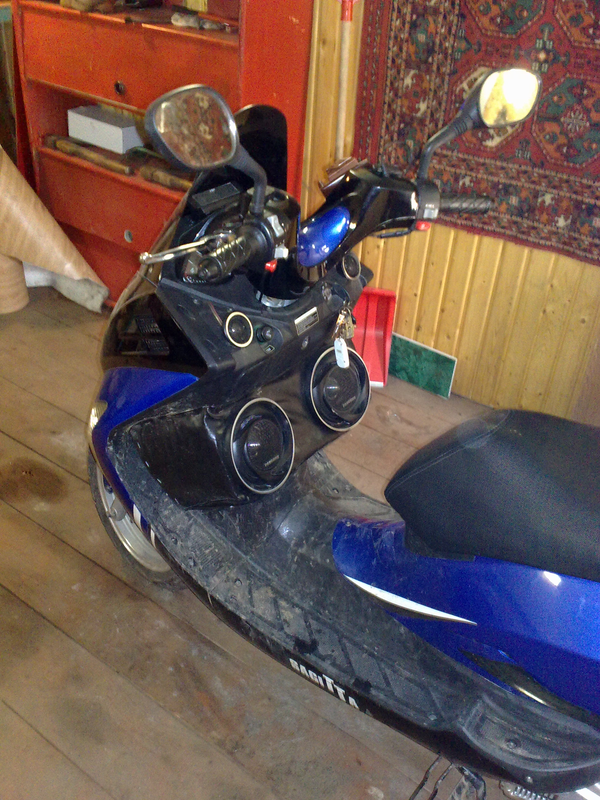

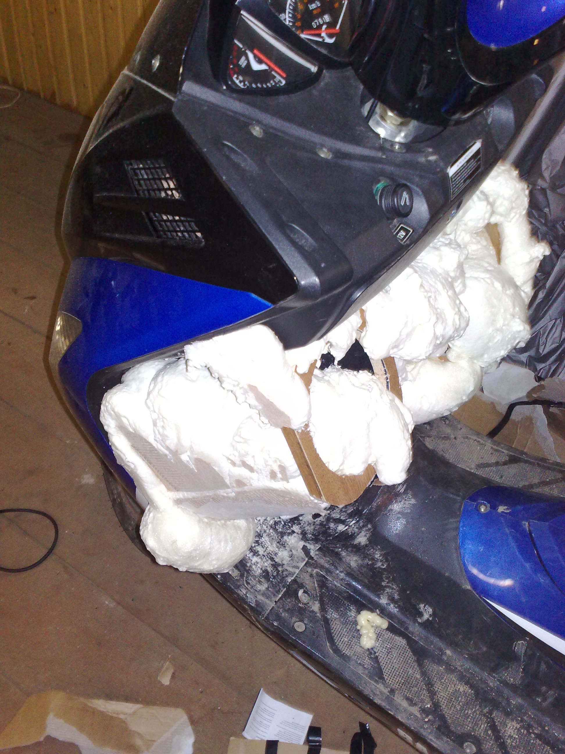

я сделал проще пару дней и ящик пива кстати пиво было лишнем можно было сделать лучше.

без обид,но правда можно было бы сделать и лучше.может снять эту кожу молодого дермантина и покрасить?не знаю че там под ней просто))идея хорошая,но исполнение на 3ечку.=)

граждане тюнеры,подскажите,а как макрофлексом заливать?он же вздуется и пистон всему,что ему форму придавало)))хотел взять 2 листа орголита,прикрутить его на саморезы к пластику и внутри вбразованной формы всё залить макрофлексом.или мож залить?не раздует ли эта пена орголит вбок?!

пена давит до 6 атмосфер при вздувании - ничего не поможет...пену нужно ложить на поверхность, а форму придавать внешней обработкой, затем получившуюся "вырезанную! форму облепливать слоем ткани со смолой...
