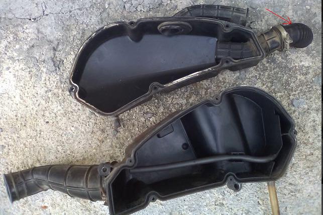

Конечно ты молодец что спросил, но сегодня специально для тебя решил сделать фото воздушного фильтра, де лов 5 минут.. Ну заодно глянуть что там с пылью мусором и грязью, хотя более чем был уверен что все там в порядке и с тем и с другим. Снял фильтр бокс, посмотрел все там чисто и хорошо, пробегу то всего 700 км когда он в последний раз мылся. Ну что снял помыл все заново и поставил на место.. При установки заметил что вот то что показано стрелочкой можно поворачивать в разные стороны, поэтому отвернул в сторону двигателя и не стал пока накидывать тряпочку.. Поэтому каналу и подается основной поток воздуха, как я понял пока промывал его в ванной.

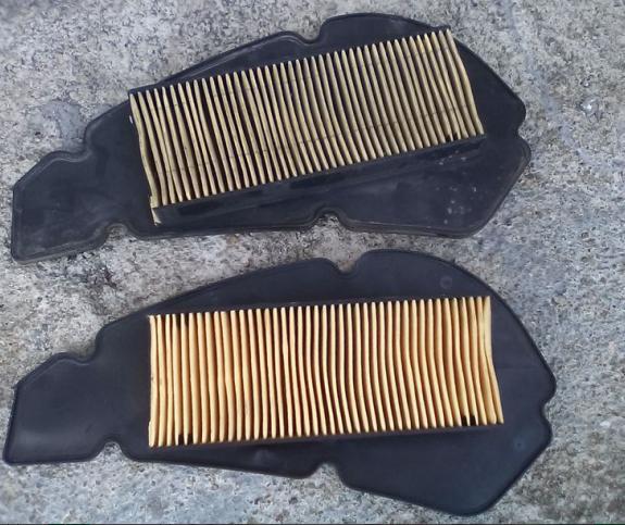

Что касается самого воздушного фильтра то он у меня вот такой, и никаких не прок леев там не обнаружил.. Сзади это фильтра стоит просто металлическая пластинка с дырочками. Просто думаю что эти фильтры есть разного качества, одни хорошего, другие не очень, также и цена у них разная.. Тут у меня на фото старый фильтр и тот что чище новый..
Ну и о вчерашнем, все лампы которые у меня светят при каждодневной поездке, потребляют не больше 18 Ватт. И когда их включаешь то это никак не отражается на оборотах двигателя, он их просто не чувствует... Хотя такого же нельзя сказать о лампах ближнего и дальнего света, как только их включаю, обороты сразу же падают.. Это все о том, что 2 лампы ближнего света по 35 W потребляют уже 70 W, в отличие от 18W.. Плюс добавьте сюда еще стандартную лампу стоп сигнала которая потребляла 21 W, и еще 5 W габарит, и лампочку панели приборов. От этого набегает гораздо больше того, что у меня установлено сейчас. Поэтому сейчас езжу везде и всегда со светом, как положено и как то не жалко. В ночное время конечно включаю фары, отрубаю ходовые огни..

Это хорошая конструкция. Бумага залита в пластмассу, там клея нет вообще, у меня на кимке и хонде такие, всё пучком.
