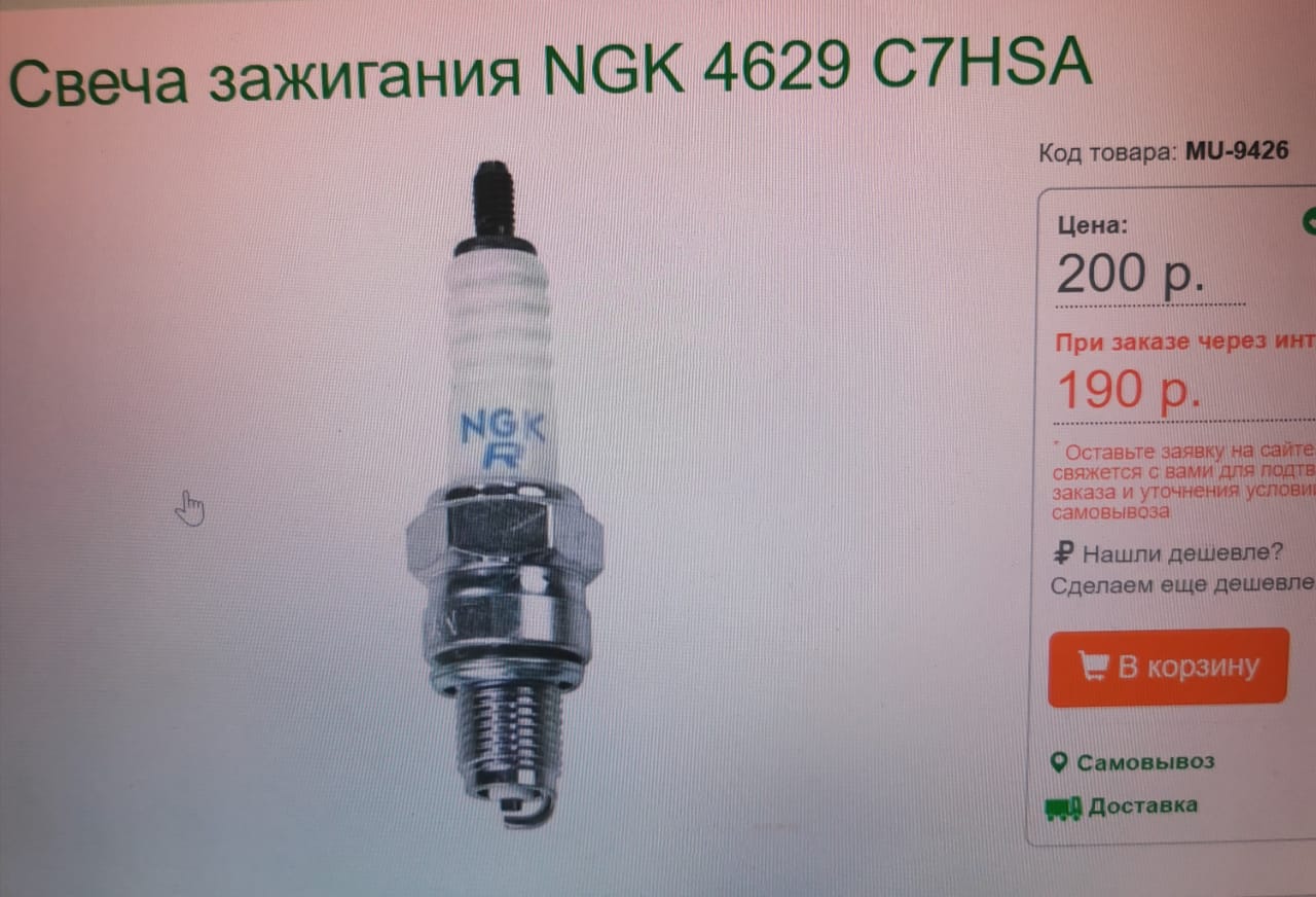

Вот и я без Вашей подсказки не вспомнил о "родных" инструментах! Обдумывал, как обточить свечной ключ ... . Слава Богу, не успел! Я нашёл в продаже вот такую свечу - NGK 4629 C7HSA. Судя по информации из интернета, она и есть А7, только новое обозначение.
Свеча.jpeg [ 115.79 KiB | Просмотров: 22221 ]
Последний раз редактировалось SanchSanch 26 Aug 2020, 16:37, всего редактировалось 1 раз.
параметры - длина резьбовой части 12.7 мм, резьба 10х1мм

Hors писал(а):
corsar3894 писал(а):
Маркировка свечки DF7REC2 NHSP LD
Трудно найти параметры, но если судить по аналогам - размер резьбовой части: 19мм длина, 12х1.25 шаг резьбы.
NGK 4629 C7HSA - не подойдет. я сначала за ней и приехал, хорошо что у меня с собой образец для сверки был, резьба у нее короче.
вот эти параметры для нашего скутера верны:
Размер резьбы M12x1,25
Длина резьбы [мм] 19

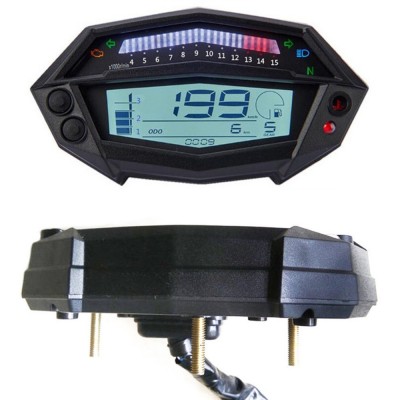

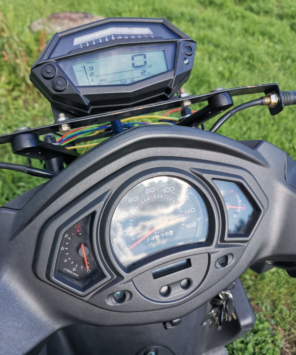

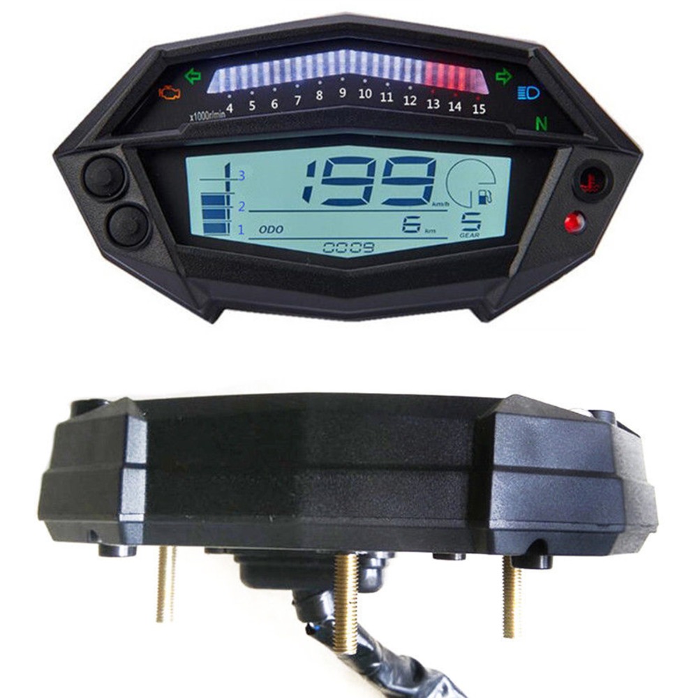

Поставил вот такую приборную панель Пока использую только Повороты, Скорость. Как, точнее, куда подключить Тахометр? Штатный, родной у нас куда подключается? Блин, вот что значит - нет родной схемы!
Общий вид_cr.jpg [ 142.13 KiB | Просмотров: 22115 ]
Прямо вот так, вторым этажом?
Классная приборка, но может помучиться и вставить в штатное место?
Тем более, что по габаритам прекрасно помещается.

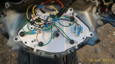

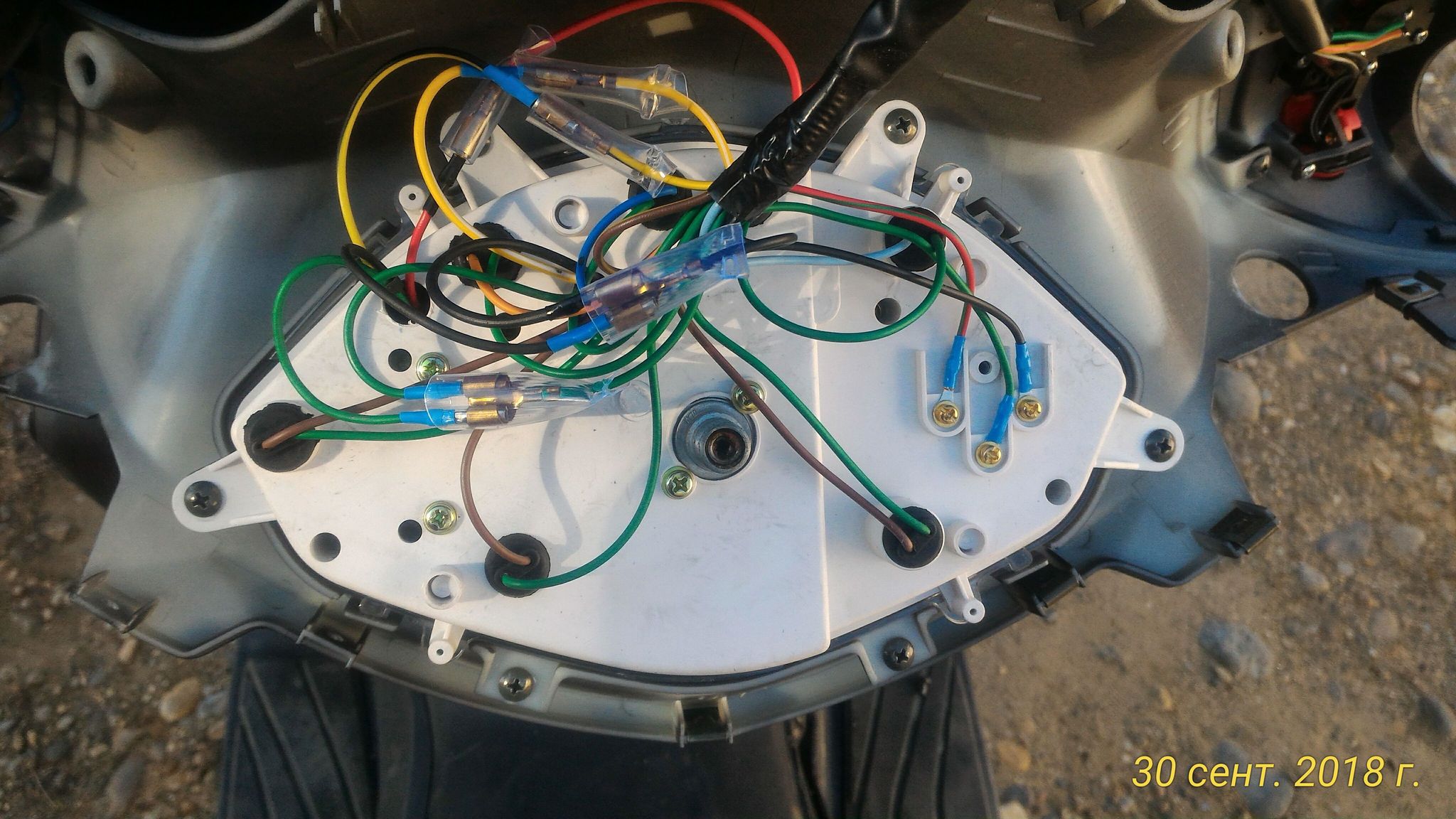

Я, когда ставил себе универсальную, вскрыл нашу и определил провода от тахометра.
Там, по моему, из зоны тахометра выходят три провода, два жёлтых и белый или наоборот.
Два на освещение, один управляющий.
Я попробую посмотреть, вроде я фотки делал.
Hc90f9a1988244fa5a14a7024617538b7g.jpg [ 152.25 KiB | Просмотров: 22109 ]
Неа! Я очень нерешительный.
Буду очень благодарен за уточнения по подключению.

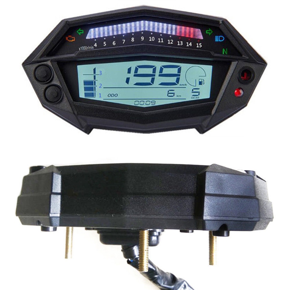

Фото приборной панели.jpg [ 360.96 KiB | Просмотров: 22108 ]

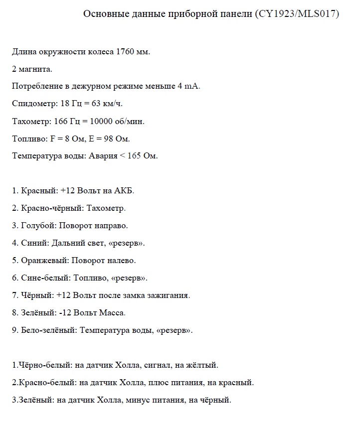

Вот такая распиновка у меня.
Инструкция к приборной панели_cr.jpg [ 100.81 KiB | Просмотров: 22108 ]
У меня принцип, не менять ничего штатного без возможности возврата к первоначальному виду.
Я же себе сделал вставку по форме штатной приборки и поставил универсальный спидометр.
Причём в твоём случае и напрягаться сильно не надо, плоская вставка вместо штатной и к ней прикрутить новый.
Я специально дал фото такой приборки. Она очень удачно раскрывается на две половинки.
Располовинить и прикрутить верхнюю часть к вставке.

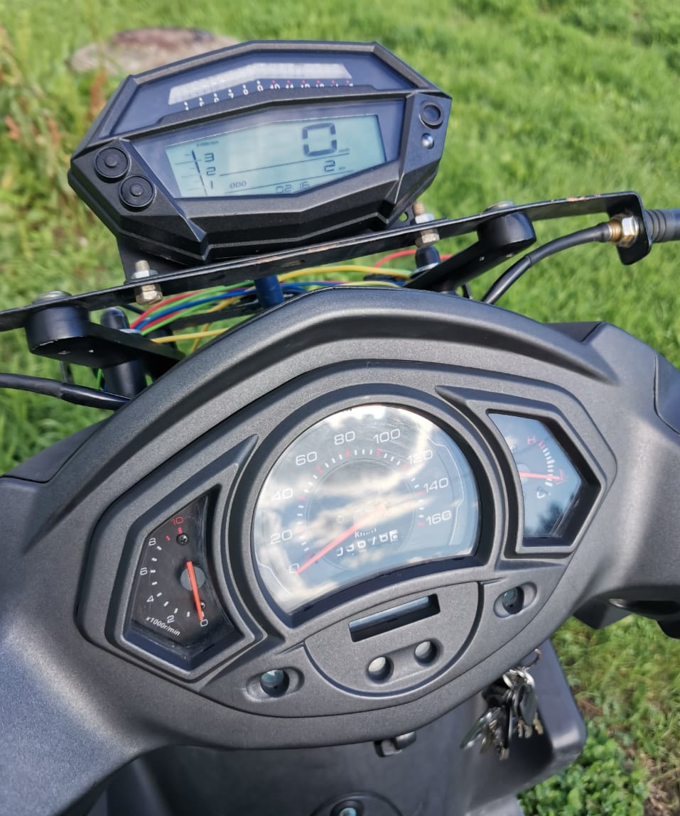

СообщениеДобавлено: 05 Sep 2020, 03:29
Зарегистрирован: 14 Oct 2018, 12:29
Сообщений: 78
Скутер: Radium 300i
Была и у меня такая мысль, но из-за своих габаритов родная панель как-то слишком низко и близко к телу! Приходится наклонять голову для "просмотра" приборов. А это мне не нравиться, отвлекает от дороги.Индикаторы поворотов и дальнего света вообще не видны. Поэтом и решился на такой вариант. Если эта панель покажет себя в эксплуатации хорошо, то твой вариант применю для каких-нибудь ещё девайсов-прибамбасов.
