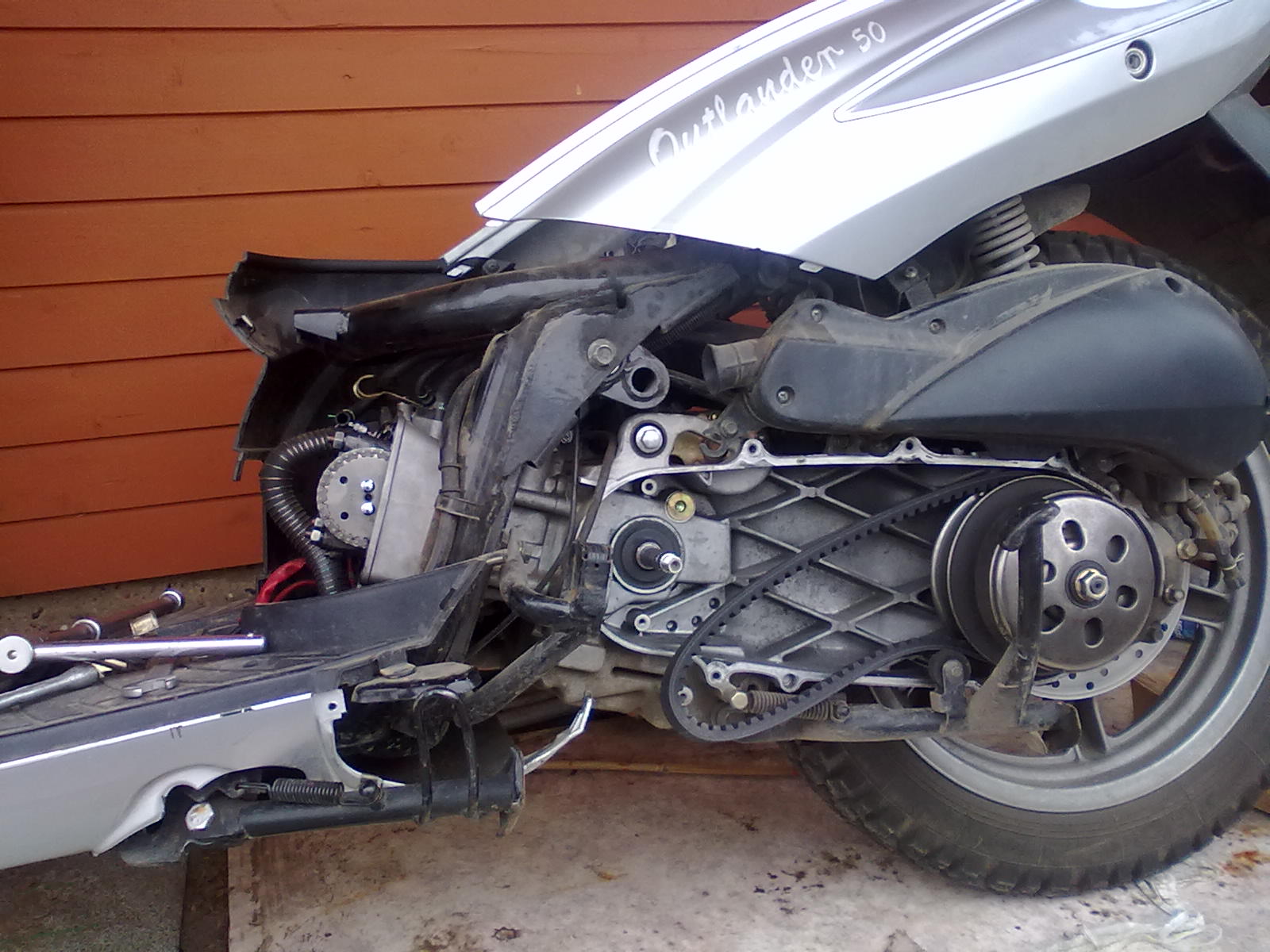

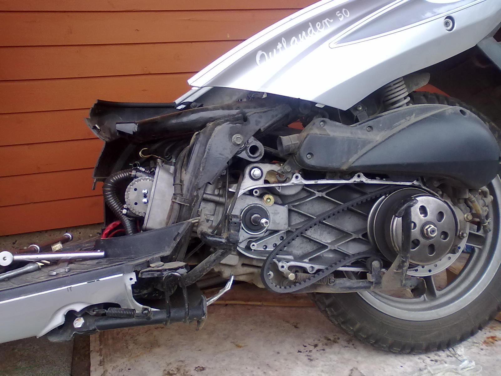

в общем как и обещал, статья про замену распредвала и рулевого подшипника.
мой сезон начался с ремонта, при предыдущем ремонте я заметил, что болт который крепит звезду распредвала к самому распредвалу, сорван и вкручен криво, заводской брак, уже второй(!).
началось все утром пятницы 13того
пошла разборка аппарата.
снимаем унитаз
и разбираем черный боковой пластик, подножки, облицовки подножек с обеих сторон, и снимаем крышку вариатора, для чего нужно снять еще и крышку воздушного фильтра.
для удобства советую сделать прорезь в крышке как на фото:
когда все снято будет все выглядеть вот так:
далее откручиваем клапанную крышку, там болты на 14.
снимаем натяжитель цепи ГРМ, ну и собственно откручиваем звезду привода ГРМ.
на фото видно(хоть и размыто) что в нижнем отверстии распредвала резьбы нет, а в верхнем есть.
далее снимаем вариатор, после него откручиваем пластину-держатель пробки-сальника(2 болта на 8), а затем откручиваем башмак натяжителя(шестигранник на 8).
далее отверткой вытаскиваем саму пробку и через образовавшееся отверстие вытаскиваем цепь:
теперь нам ничего не мешает вытащить распредвал.
вынимаем стопорное кольцо у "большого"(6905) подшипника и с стороны "малого" подшипника(6902) легкими постукиваниями, через резинку выбиваем его. сходит он достаточно легко, но так как мне нужено было чтобы (6902) остался на месте, то мне пришлось вбить его обратно.
распредвал снялся очень легко, не помешали коромысла и не потребовалось снимать постель.
теперь переходим к новому распредвалу.
его нужно бросить в пакет и в морозилку
а новый подшипник(6905), можно бросить в духовку градусов на 70, но я положил просто на масляный обогреватель и пошел кофейку хряпнуть.
через 30 минут все согрелось и охладилось. соединяем. у меня соединилось легко, на место все встало прям сразу. бросаем его опять в морозилку.
далее изготовление новых болтов. старые болты восстановлению не подлежат(да и они под 7мой ключ), поэтому решил изготовит новые с резьбой 6 и под 8мой ключ.
нашел какието болты с похожей резьбой, укоротил и нарезал новую.
вынимаем из морозилки наш продукт и фпихиваем все на место. залезает распредвал неохотно, но просто потому что разница температур была не большая, на улице было +4 а в морозилке -18. ставим стопорное кольцо.
дальше все в обратной последовательности.
и именно протягиваем цепь, устанавливаем башмак, надеваем цепь на звезду но не прикручивая к распредвалу выставляем метки. прикручиваем звезду, взводим натяжитель и прикручиваем его, регулируем клапана, снизу вставляем пробку(лучше новую), прикручиваем упор, надеваем варик, ремень, и все-все-все прикручиваем туда откуда взяли. все с распредвалом покончено.
время работы 5часов
