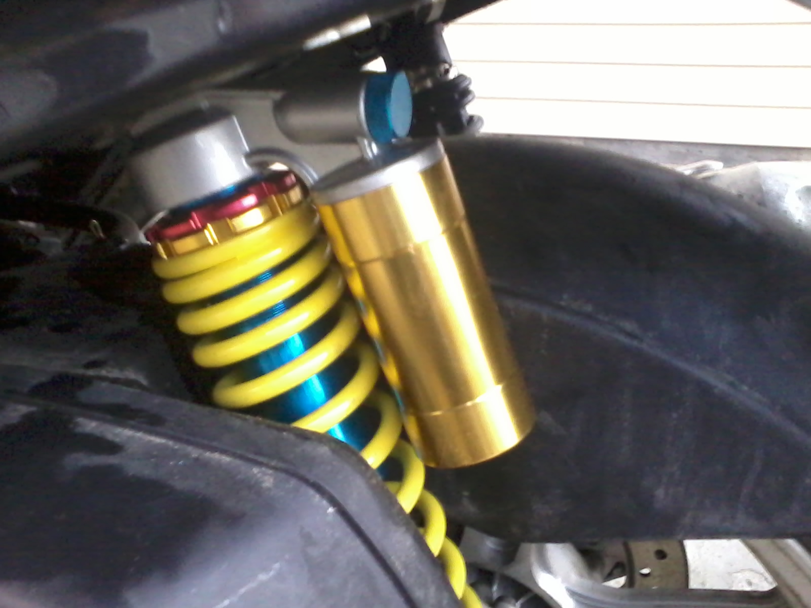

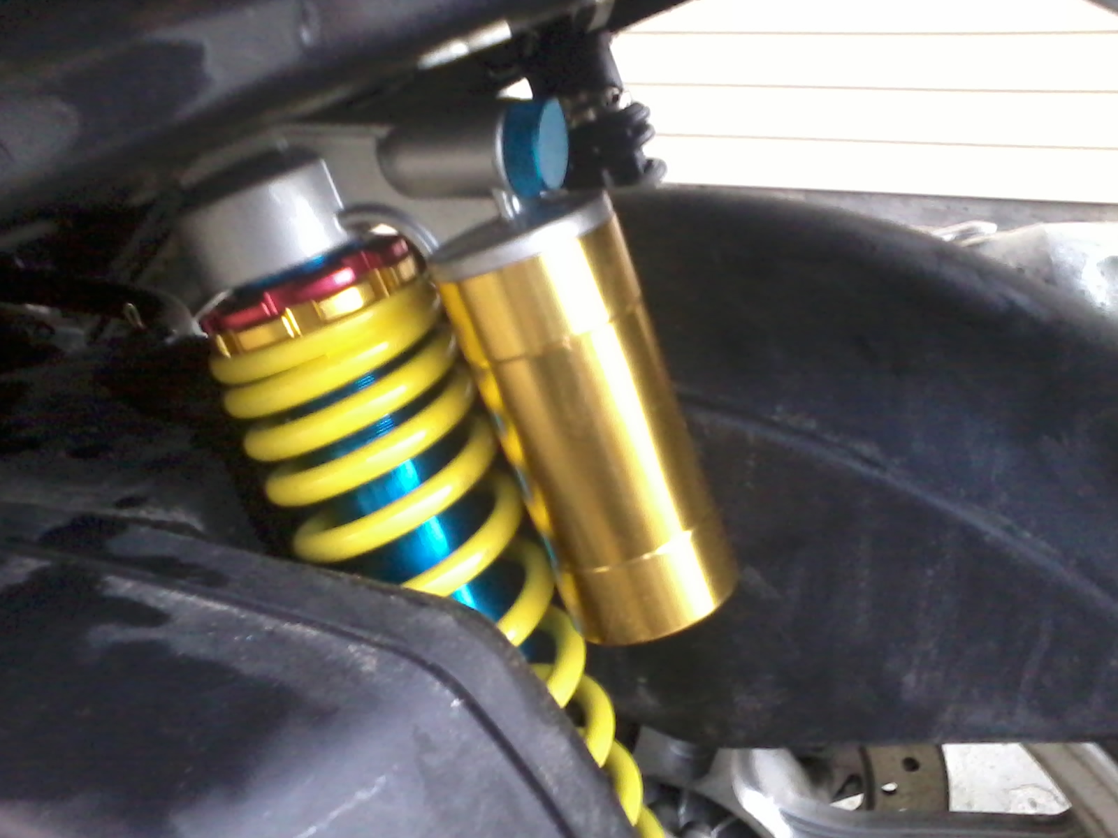

Такие вот амморты гламурные поставил
2012-08-27 21.04.50.jpg [ 402.33 KiB | Просмотров: 5572 ]

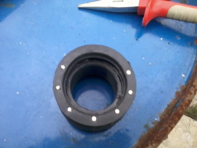

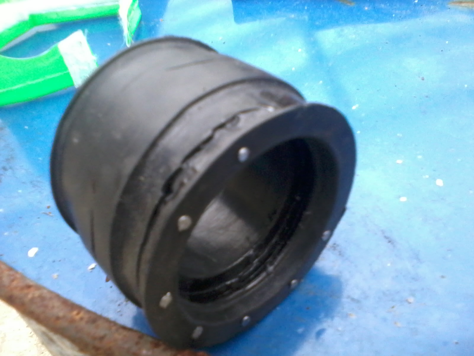

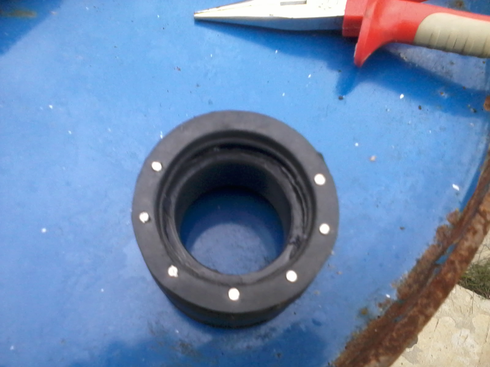

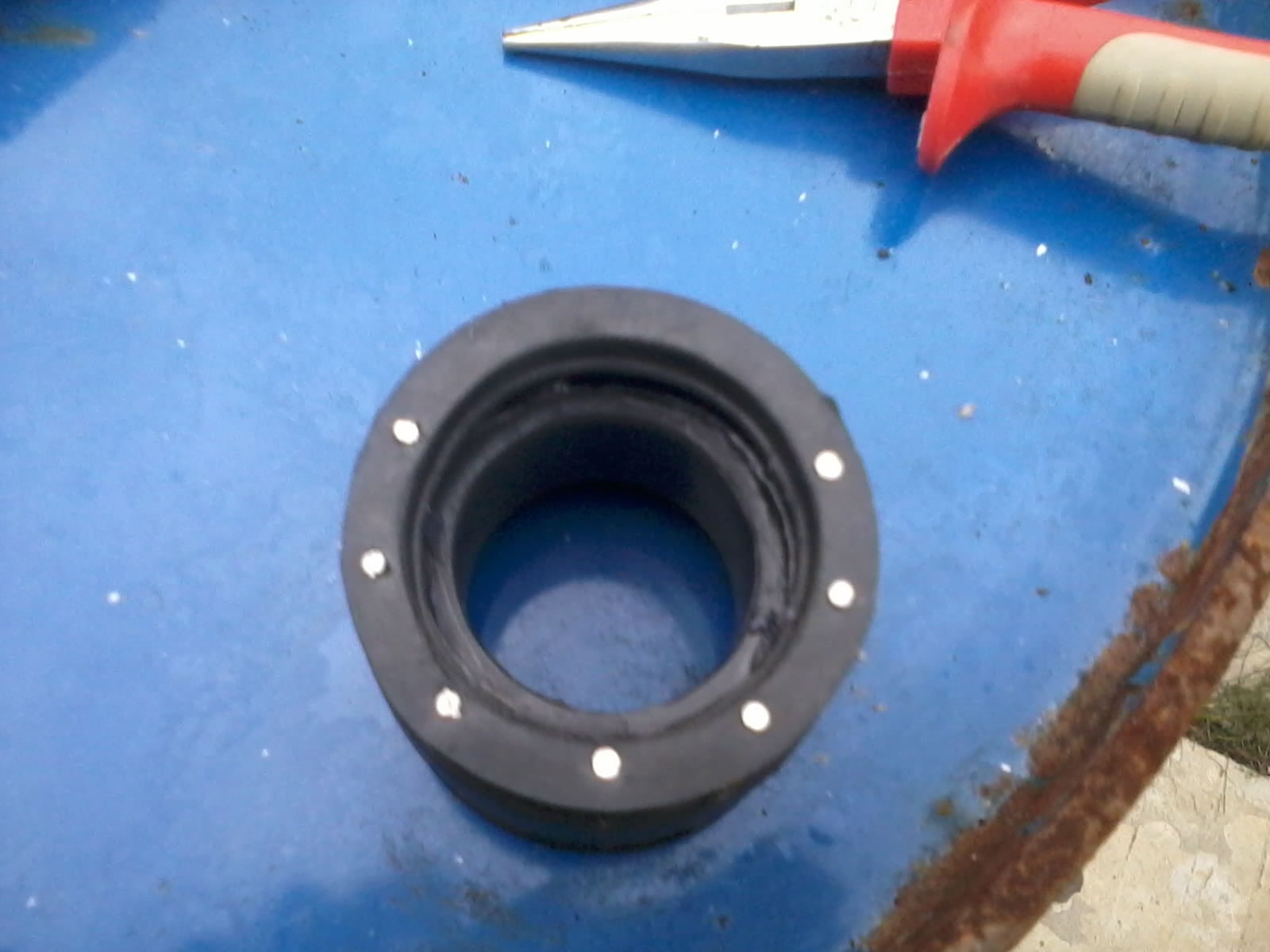

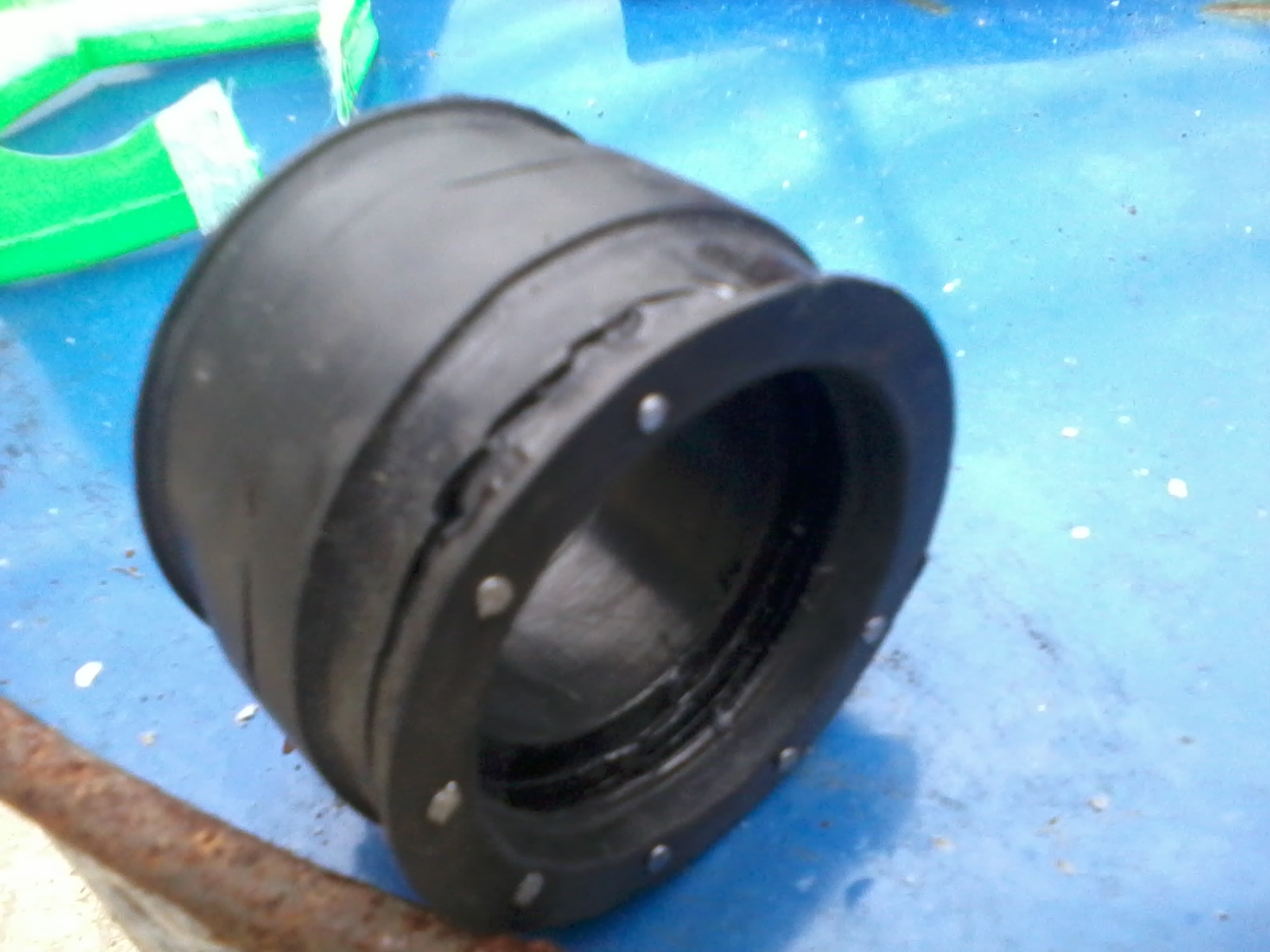

У меня с завода еще был треснут резиновый патрубок (под хомутом) между карбом и впускным коллектором. Поначалу трещина была небольшая и проблем не было. Но со временем из-за вибраций манжета почти на две трети отвалилась и начался подсос воздуха и все вытекающие из этого проблемы. Искать подходящий патрубок не было времени (а патрубок этот хитрый, со стороны коллектора внутренний диаметр 45 мм, а со стороны карба 42 мм) и было решено ремонтировать. Сначала склеил поксиполом. Но, как оказалось, этот чудесный клей клеит все что угодно кроме резины. Тогда сделал так. Сначала приклеил надорванный кусок секундным клеем. Затем взял 20-мм тонкие штапиковые гвозди, нагрел их до красна на газу и вогнал пасатижами через каждые 10мм по кругу. Таким образом получилось некое армирование и хомут как раз лег на гвозди в резине Подходящий патрубок я уже купил в автозапчастях, но с отремонтированным езжу неделю без проблем. Так что может кому пригодится мой способ ремонта патрубка.
2012-08-26 20.33.47.jpg [ 475.74 KiB | Просмотров: 5571 ]
2012-08-26 20.33.38.jpg [ 450.75 KiB | Просмотров: 5571 ]
Почем взял аморты? Чего ни будь переделывал?
СообщениеДобавлено: 03 Sep 2012, 20:44
Сообщений: 1485
1900 рублей штука. Ничего не переделывал. Амморты стандартные. 33 см в длину, диаметр дырок сверху и снизу под 10мм болт (бывает нижняя дырка под 8 мм, рассверливаешь и все пучком). Расстояние между лапками (с внутренней стороны) 20 мм.
СообщениеДобавлено: 04 Sep 2012, 12:42
1900 рублей штука
Я фигею, если чесно. "Рюкзачковый" аммор причем не для полтоса а для кубатуры, приличных размеров и расчитанный под приличную нагрузку. Что там могли за такие деньги засунуть, страшно представить.
Нормальные рюкзачковые газо-маслянные амморты для серьезной мототехники стоят 4000-5000 и более. И это нормальные аммортизаторы которые работают бесшумно, и которые могут ходить чуть ли не по 30-50 тысяч.
Если у тебя есть лишние деньги шли мне, я найду им применение. Видимо цену с мегазипа взял, где карбюраторы по тридцатке. Разумная цена на амморты от 1800 до 3000 рублей за штуку.
Нет, на него даже не смотрел там цены такие что будешь пол года работать что бы купить один несчастный аммор, цены там как правило пятизначные. Что использовали при изготовлении этого аммора за 1900 мне страшно представить...
А обижаться на меня не надо. Лучше на пиве и сигаретах сэкономить, или чем-то еще, тогда и хватит денег. Будешь хотя бы уверен что твои амморты не из пластелина сделаны и не застучат после месяца(хотя не буду спорить, бывают попадаються бракованные и среди таких).
