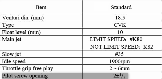

На самом деле, в мануалах, нормальных мануалах, дают установочные данные по кол. оборотов винта "качества".
свк18.jpg [ 37.84 KiB | Просмотров: 8747 ]
 Заголовок сообщения: Re: IRBIS RZR
СообщениеДобавлено: 15 Jul 2013, 19:51
Ну зачем так его шокировать?
Он опять пропустит словосочетание "установочные данные" и вцепиться в слово "мануал" и картинку.
Reds064
Нормальным языком говоря, с 2,5 оборотов винта, производится пуск двигателя и подготовка карбюратора к регулировке.
По окончанию регулировки, тебе уже не захочется знать, на сколько там вывернут этот проклятый винт. :-x
