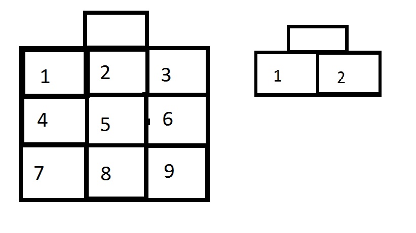

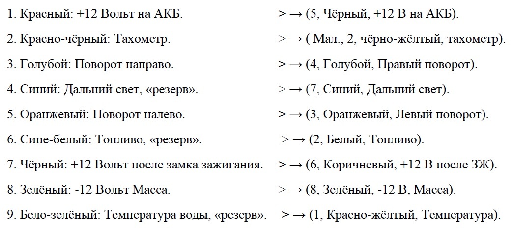

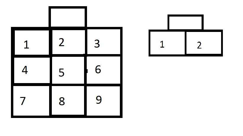

Итак, смотреть нужно на разъёмы , уходящие внутрь скутера от рулевой колонки.
Малый двухпроводной разъём:
1) Красно-синий- Чек энджин.
2) Чёрно -жёлтый- тахометр.
Большой девятипроводный разъём:
1) Красно-жёлтый- указатель температуры.
2) Белый- Топливомер.
3) Оранжевый- Левый поворотник.
4) Голубой- Правый поворотник.
5) Чёрный - Плюс.
6) Коричневый- У меня не используется, плюс от зажигания, возможно габарит или ближний свет.
7) Синий- Дальний свет.
8) Зелёный- Минус.
9) Отсутствует.
Провода просто соединял с выводами на универсальной приборке бех сопротивлений, диодов и т.п.

Для уточнения посылаю таблицу соответствия присоединения электронной панели к штатной проводке. Не понял твой вариант присоединения к +12 В до Замка зажигания и +12 В после Замка зажигания. Если ты не используешь плюс до замка, как же часы? Каждый раз устанавливаешь? Ведь дежурного режима не будет?

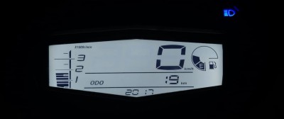

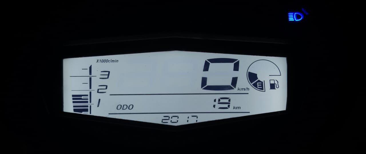

Подключил приборную панель. Пока параллельно штатной. Кроме индикации "Топливо". Этот параметр отображается только по одному. Или старая панель, или новая. Вместе - никак! И по параметру "Температура" пока непонятки. Когда, при какой температуре сработает красная лампочка на электронной панели. И сработает ли?
А тахометр всегда до трёх с половиной или циферки меняются?
И как решён вопрос с сигналом на спидометр?
Встраивал датчик холла в наш корпус на колесе или в комплекте со спидометром шёл и подошёл?

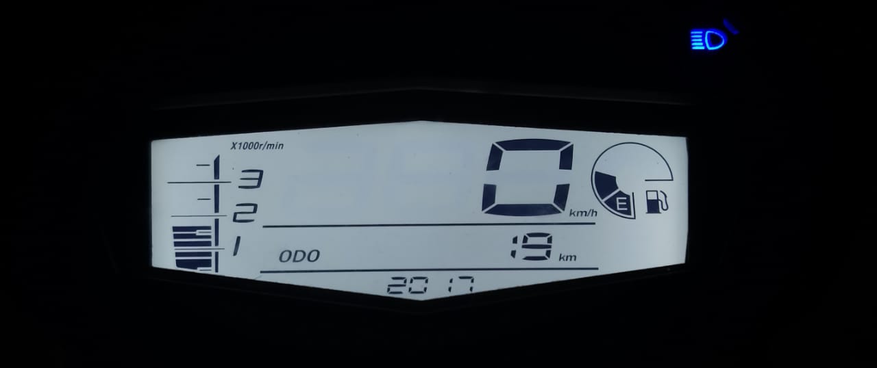

Это холостой ход. Газануть выше 3500 не было возможности. Спускался с горы, темно, а разъём на клюве при сборке забыл подключить ]:-> . Завтра проверю.

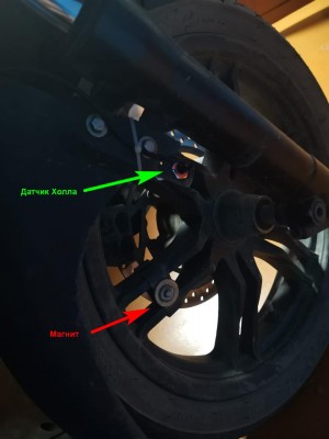

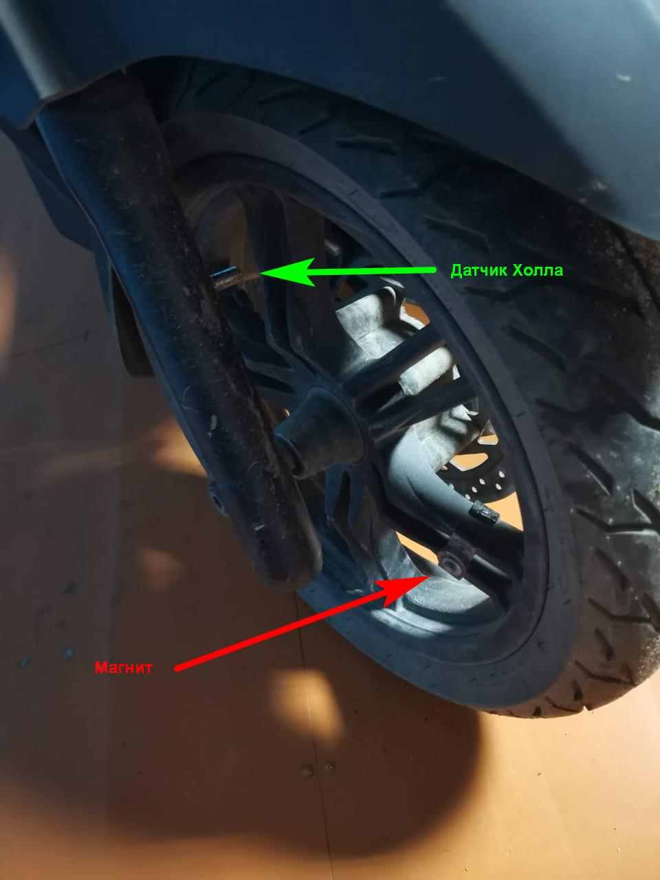

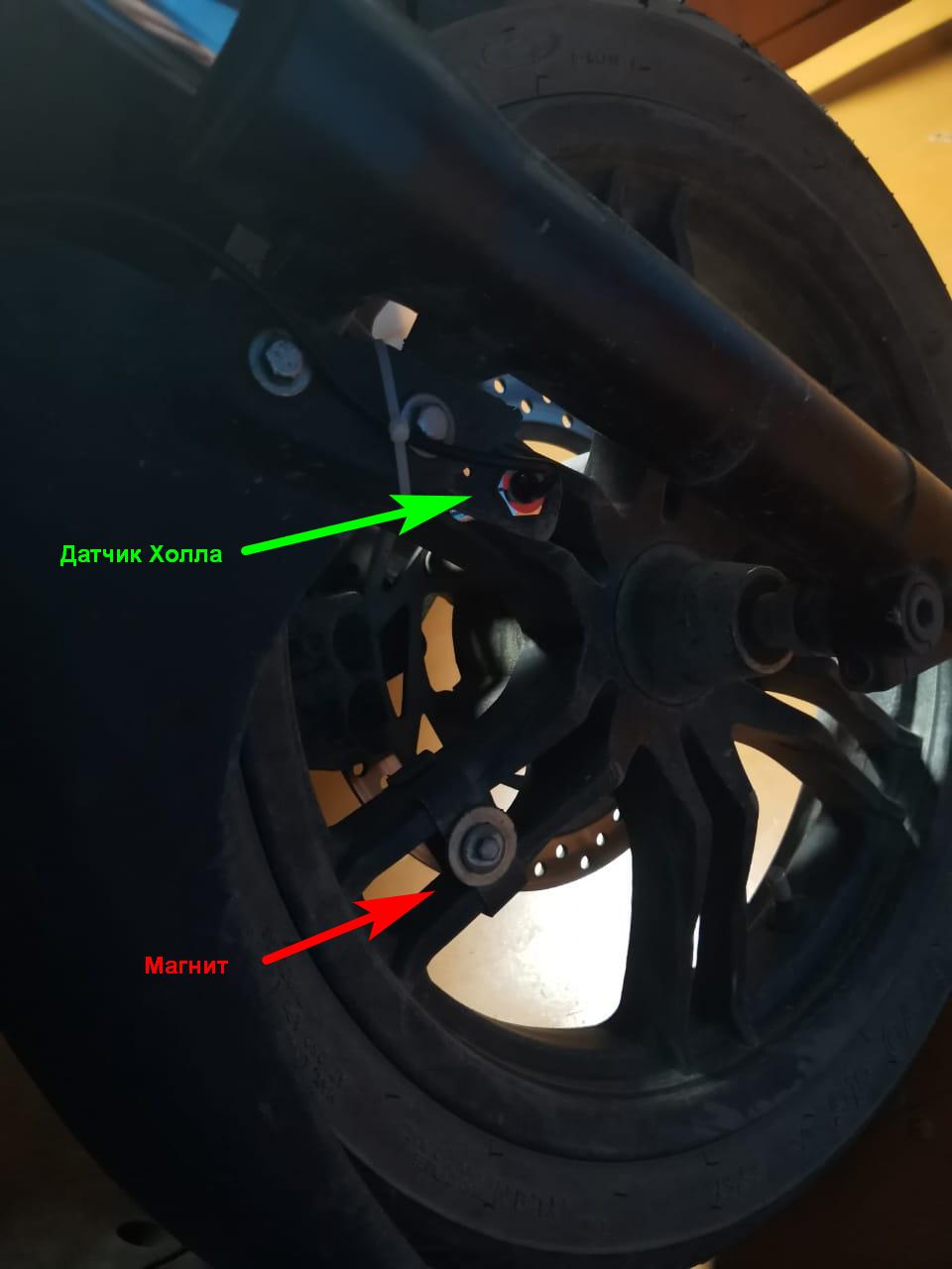

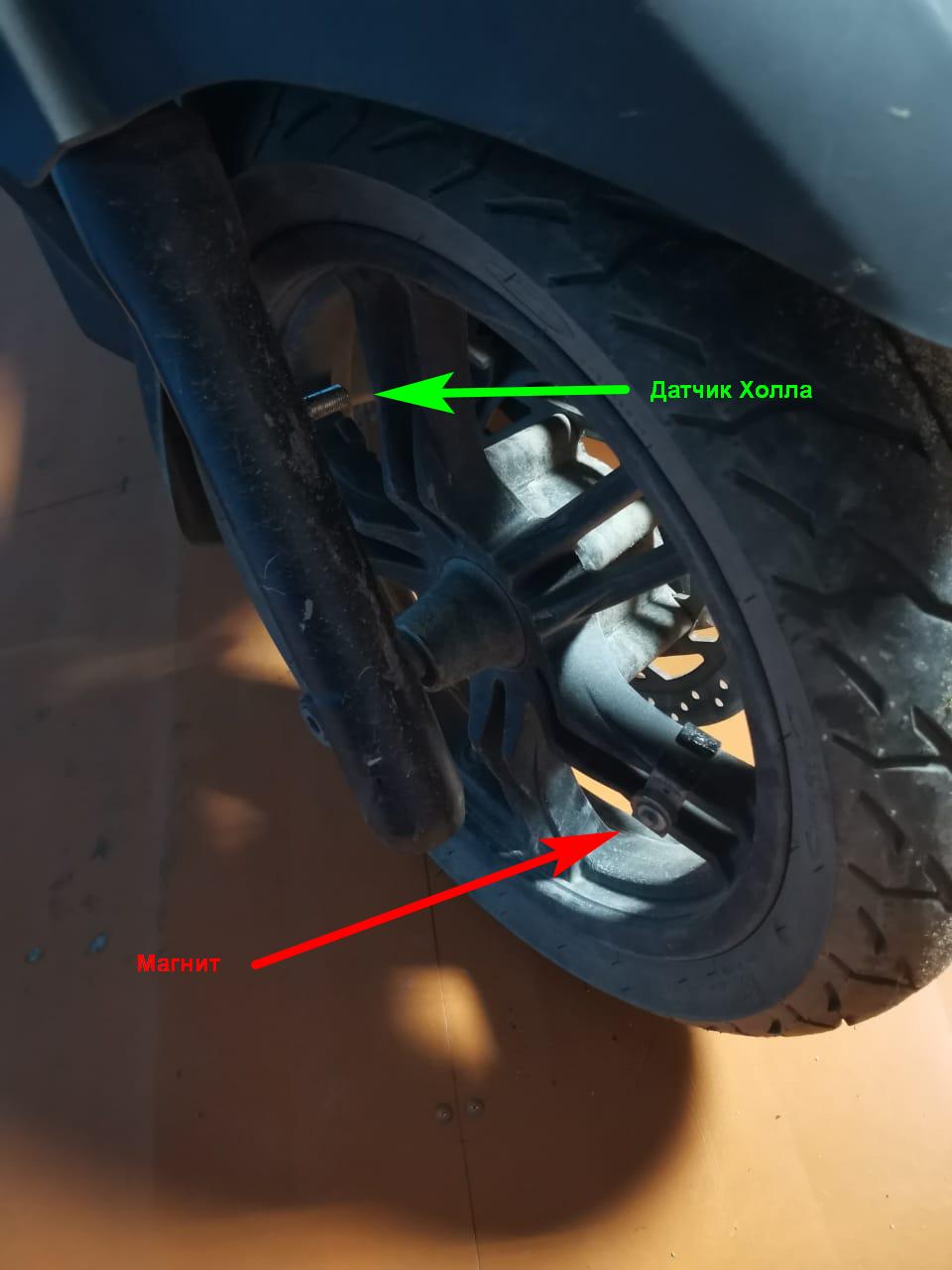

Датчик Холла шёл в комплекте. Сделал кронштейн с правой стороны переднего колеса. На колесе поставил два неодимовых магнита. На малой, до 40, скорости чёткое срабатывание. Завтра же проверю и на скорости побольше.

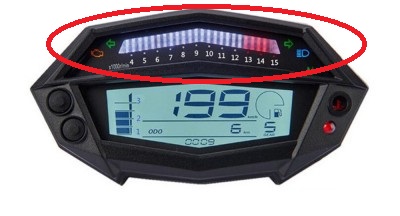

Стоп, а это тогда что? Вроде тахометр?
Хотя, наверное, понял.
До трёх с половиной внизу слева, остальное сверху.

Да, обороты свыше 3500 - начинает светиться верхняя шкала тахометра. Сегодня проверил тахометр на скорости до 80 км/ч. Во всём диапазоне от 2000 до 4500 показания с большой точностью соответствуют показаниям штатного тахометра. Новый тахометр мне понравился.
Теперь о спидометре. Показания сравнивал с GPS-ским и программой-трекером на смартфоне. Один в один. С 4 до 80 км/ч без задержек, рывков, скачков. Выше 80 не проверял. День был солнечный. Показания (цифры) видно отлично. Размер цифр достаточный. Понравился.
Одометр. Сравнивал в режиме TRAP. Расстояние до дачи трекер показал 12,696 км, а одометр 12,6 км. Нормально. Цифры небольшие, но читаемые. Понравился.
Бензин. Пока работает в режиме "что-то есть в баке". Начал мигать сектор "E". Заливаю пять литров. Индикатор показывает полный бак, "F". Надо калибровать.
Индикация температуры ОЖ. Красная лампочка, она справа верхняя, загорается при стрелке штатного индикатора на делении 30, чуть выше. Но так как сейчас у меня обе схемы контроля температуры работают параллельно, то какая это температура - неизвестно! Сама лампочка горит бледновато, на мой взгляд. Не бросается в глаза. А хотелось бы. Кстати, все лампочки-повороты, чек, дальний свет. мелковаты. На мой взгляд.
Вот пока и всё об этой панели.

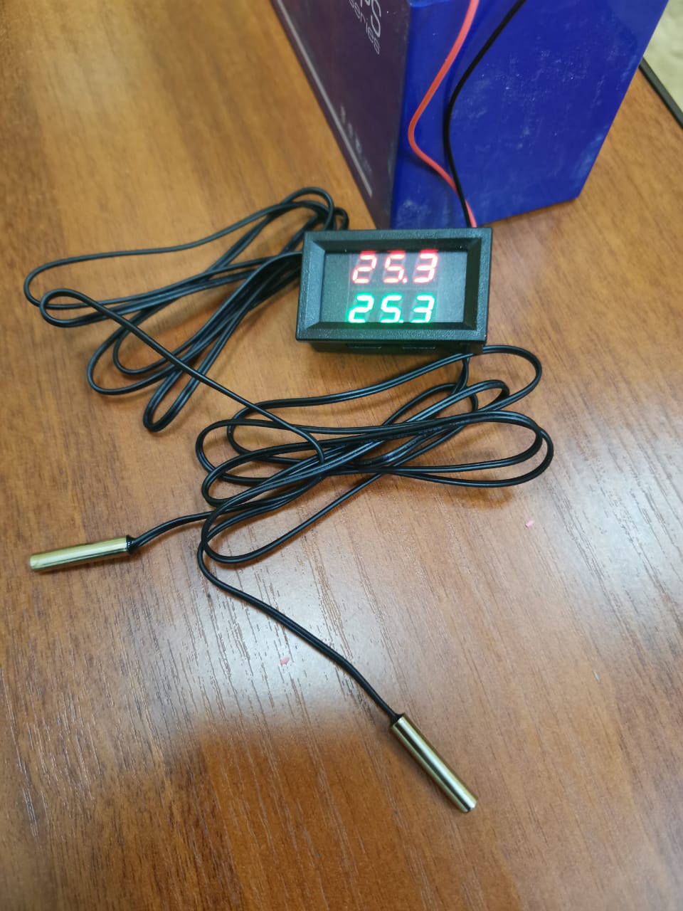

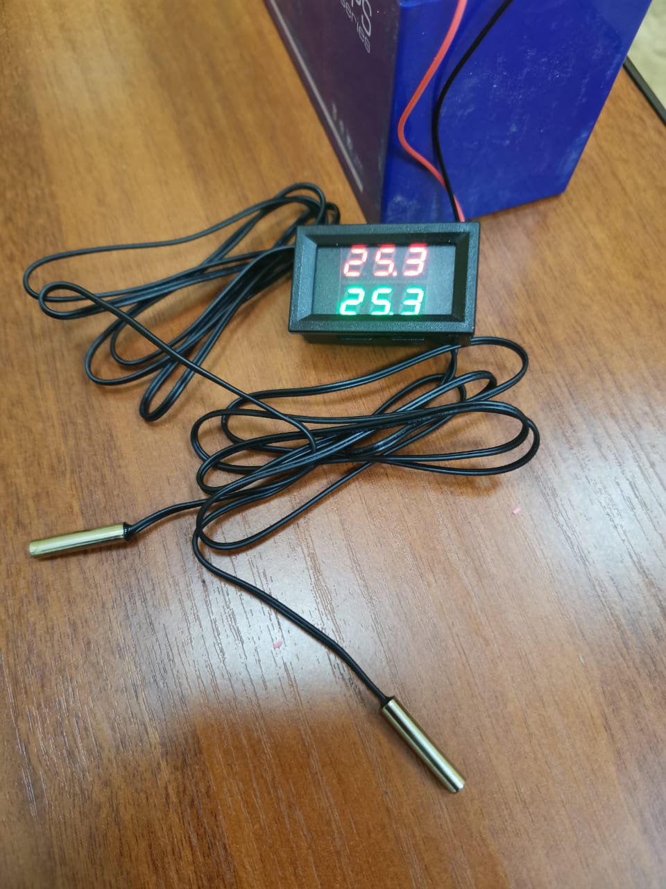

Измерение температуры ОЖ. Есть у меня вот такой термометр. И есть мысль прикрутить его к нашему аппарату. Нужен дельный совет. Где расположить датчики? С меньшими трудозатратами... .

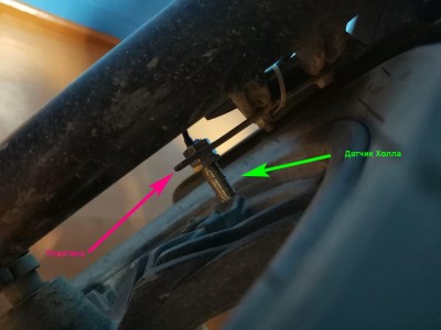

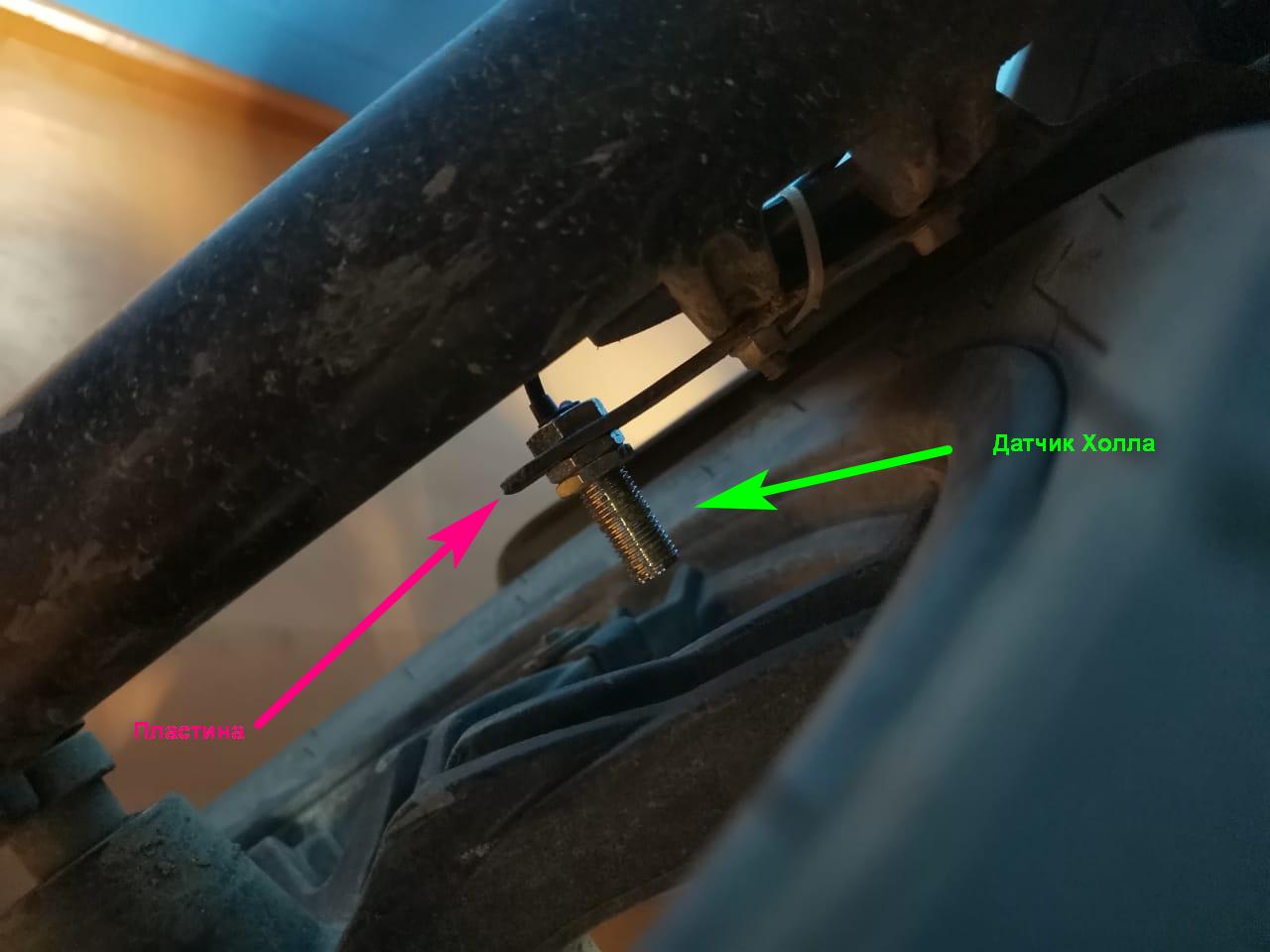

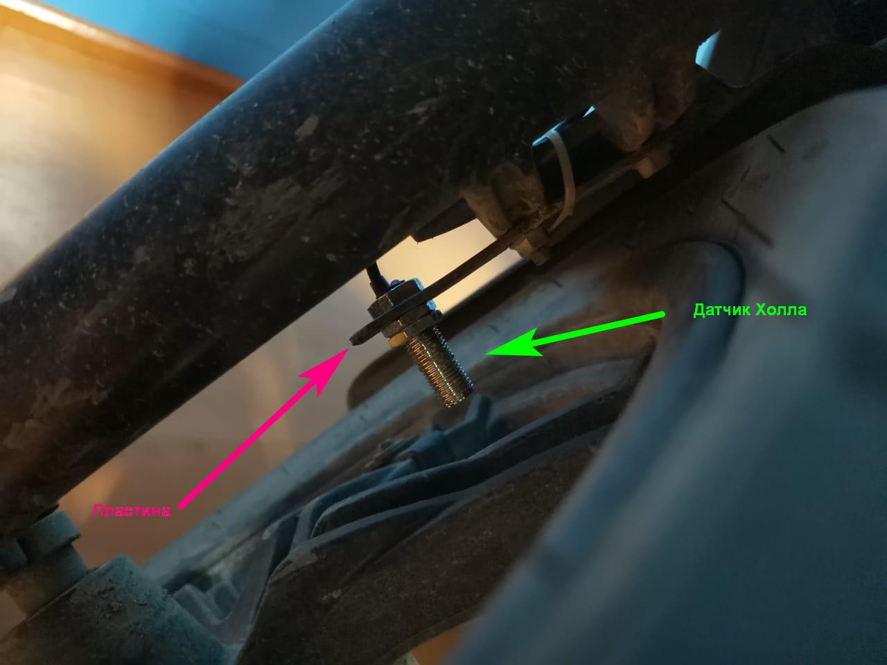

Прилагаю фото с расположением датчика Холла и магнитами. Магниты на П-образных пластинах крепятся к спицам.
Датчик Холла.jpeg [ 65.62 KiB | Просмотров: 20000 ]
Вид.jpeg [ 64.52 KiB | Просмотров: 20000 ]
Вид на магнит.jpeg [ 53.29 KiB | Просмотров: 20000 ]

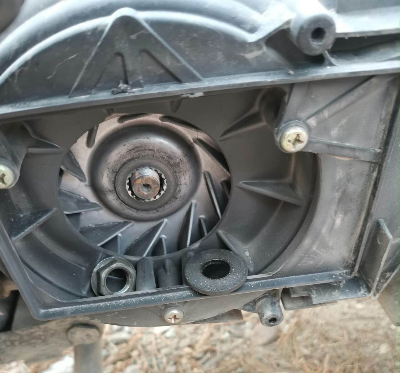

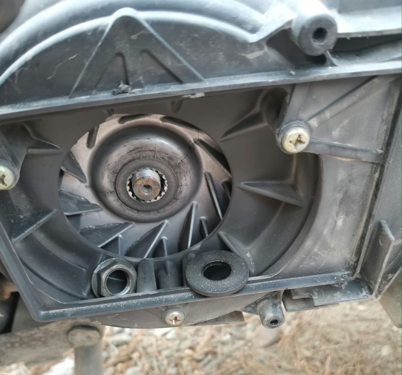

Сегодня полетел ремень. Скорее всего. Ещё не разбирал. Оставил на временной стоянке у знакомого. Метров триста пришлось катить. Повезло, что не за городом. Нужен совет. Заменить ремень, не разбирая ведущий узел, не получится?
 Заголовок сообщения: Re: Innocenti Radium T5 300i
СообщениеДобавлено: 14 Sep 2020, 11:06
Сообщений: 93
Откуда: Москва, Измайлово.
Скутер: Инноченти, Малагути
Стаж: 12
По моему, совсем не разбирая не получится.
СообщениеДобавлено: 14 Sep 2020, 13:48
Зарегистрирован: 14 Oct 2018, 12:29
Сообщений: 78
Скутер: Radium 300i

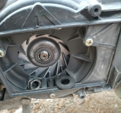

Да, картина складывается печальнее, чем я думал ... . Ремень не порвался. ОТКРУТИЛАСЬ гайка!!! Шлицы слегка примялись. На четверть длины примерно. И на щеке просматривается радиальная "паутина". Похожая на трещинки. Появились они? Или были изначально? Фиг знает. Местные "механики" заверили, что если не буду рвать с места, то можно долго ещё ездить. Дай Бог, дай Бог!
