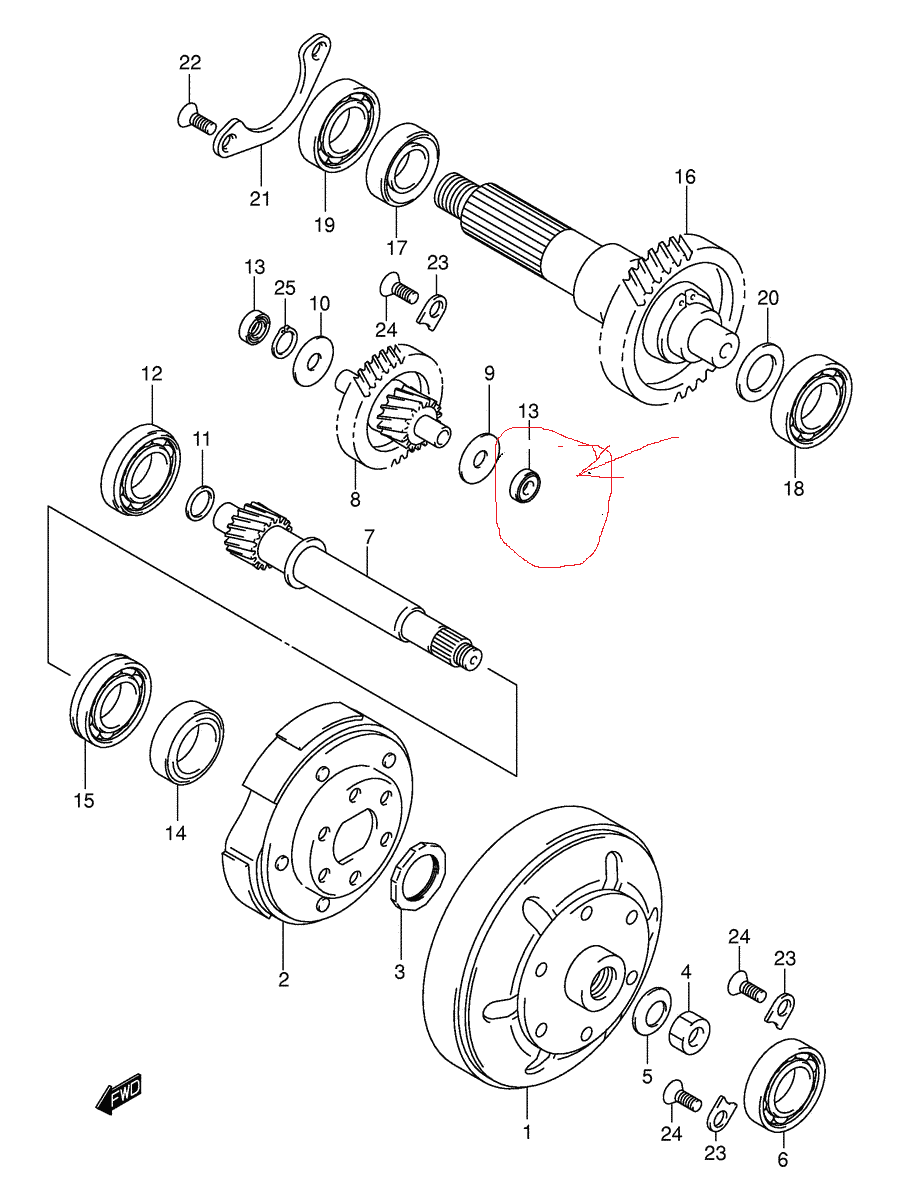

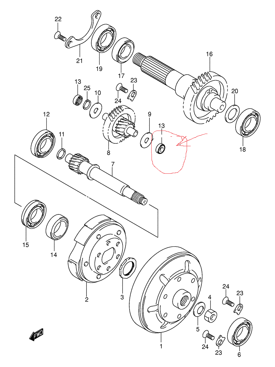

Это не редуктор стучит, я тоже по глупости разбирал и собирал редуктор и прочее. Просто замени сцепление. Звук идёт ОТТУДОВА. Разбирали сцепу, причину так и не нашли. Точнее её невозможно найти. Если бы отдельно прогнать только сцепу на стенде, только тогда станет ясна природа этого стука. Мне кажется что это пружина такой звук издает, похоже проворачивается на малых обротах. Заменили сцепу на Бурговскую и забыли про печаль.

Люфт обнаружил в этом подшипнике (показано на схеме)! Пробовал вставлять вал в другие подш , в редукторе ,они одинаковые . Люфт был только там!!! В остальные встаёт плотно!!!
