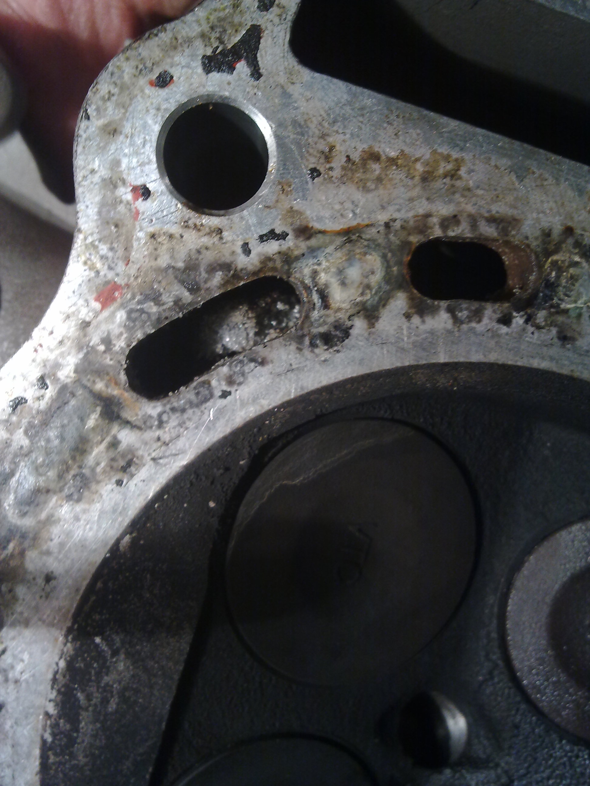

Ещё!!! Добавлю!
160520121270.jpg [ 587.84 KiB | Просмотров: 5892 ]
160520121269.jpg [ 610.3 KiB | Просмотров: 5892 ]
160520121268.jpg [ 684.78 KiB | Просмотров: 5892 ]
100820121491.jpg [ 563.88 KiB | Просмотров: 5892 ]
100820121487.jpg [ 637.9 KiB | Просмотров: 5892 ]
