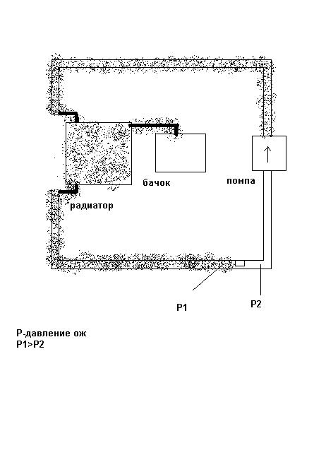

Всем доброго дня!
Я снова со своей проблемой(хлещет антифриз из расширительного бачка)
Вопрос к знатокам системы охлаждения аута, может ли из-за того, что частично забилась обратка выгонять в бачок.
Т.е. чисто теоретически если канал прохождения антифриза после бачка забит, то при малых оборотах двигателя и соответственно помпы, ож проходит более менее нормально. Но при больших оборотах диаметра канала естественно будет не хватать и жидкость соответственно будет выгоняться в бачок.
Подтвердите пожалуйста или опровергните появившуюся теорию.

Нет. Расширительный бачок нужен для того, чтобы компенсировать увеличенный объём горячего антифриза, при этом система должна быть герметична. Выброс антифриза, из расширительного бачка имеет свои причины: Диагностика....
Прогреваешся до рабочей температуры, и смотришь в расширительный бачок идут пузыри или нет. Если пузырей нет, то подгазовываешь и внимательно смотришь за уровнем о/ж в бачке. Если уровень начинает подниматься-опускаться при подгазовке, то значит непорядок либо с ГЦ, либо с прокладкой.....Но прежде чем это делать, надо поменять крышку расширительного бачка.....процентов 90 причина в ней....

-У меня в крышке есть маленькое отверстие, я так понимаю оно для стравливания воздуха и предусмотрено изначально, то получается система уже не герметична?
-Если в системе есть застой, то разве нагнетание не будет вызывать увеличение количества антифриза в отдельной части системы охлаждения за счёт оттока в другой?

sunlion Все правельно. У меня тоже дырочка (система как на ваз класика) Клапан находится в крышке радиатора. Может ВВВ говорит про эту крышку.
Кстати, у меня расширетельный бачек почти под горло заполнен, и ни чего не вытикает....

Да, прошу прощения, я имел ввиду крышку с клапаном..... Что ты имеешь ввиду, под застоем?

Доброго дня!
Смотрим рисунок.
Если после радиатора у нас есть узкое место, где по каким то причинам происходит сужение канала, то после места засора получается участок разряжённого(с меньшим давлением) антифриза. А перед местом засора будет застой с увеличением давления ож. Так вот это излишнее давление может же по идее выгонять антифриз? Причём чем ближе застой к выходу радиатора, тем больше выгонит антифриза.
А если при прогреве в расширительный бачок идёт антифриз с пузырями, то это скорее всего крышка радиатора неисправна?

Нет! Если будет уменьшен поток ОЖ (в следствии засора, или ещё чего) , то производительность помпы уменьшится и давление жидкости будет пропорционально давлению на выходе из насоса (прямо пропорциональная зависимость.)....
Пузырьки в ОЖ обозначают неисправную прокладку (прорыв газов, под давлением, в систему охлаждения...)

а с чего засор там возникнет?
То откуда они взялись?Ага,должно быть из цилиндра!Меняем прокладку и не придумываем никаких *засоров*!
Это был пока просто вопрос, покуда vvv писал про осмотр я решил уточнить.
Новую крышку радиатора пока не удалось найти и возникает ощущение, что не найду так просто(( Поэтому пока не смотрел, но когда первый раз доливал антифриз помниться мне, не было никаких пузырей.
