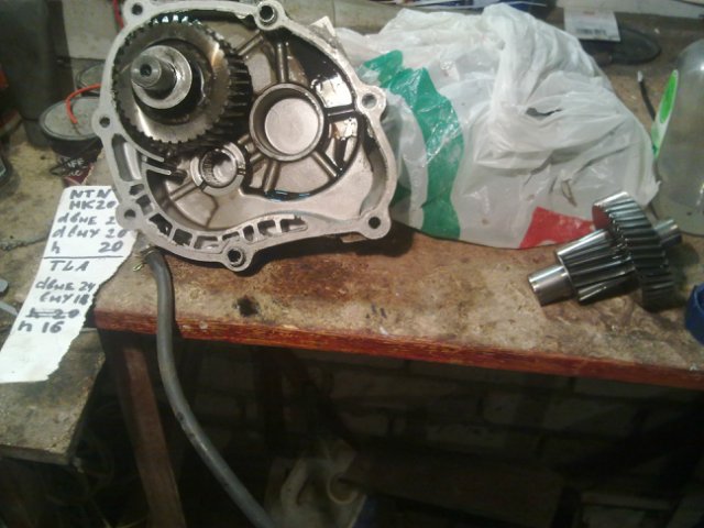

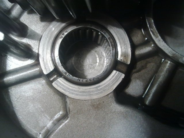

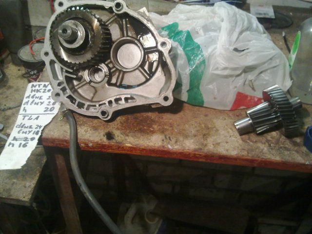

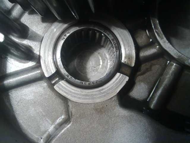

Сегодня сгонял в гараж . Разобрал редуктор , замерял подшипники . Проверял снова люфт , действительно он очень большой примерно 0,5 - 0,7 мм . Буду менять ! Значит номера подшипников всех в редукторе : TLA 1816Z iko (2шт) 18*24*16 мм , HK 2020 ntn (1шт) 20*26*20 , 6305 LU (1шт) 25* 62*17.

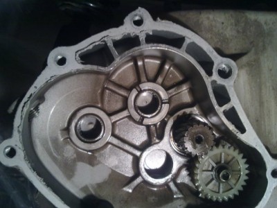

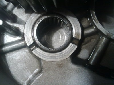

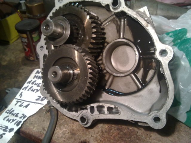

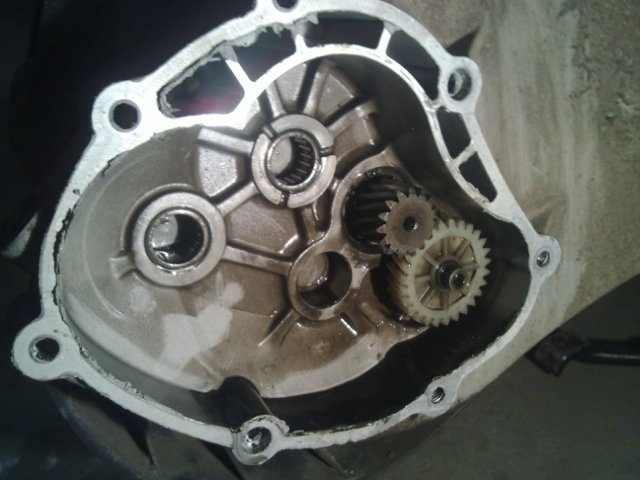

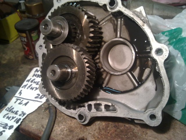

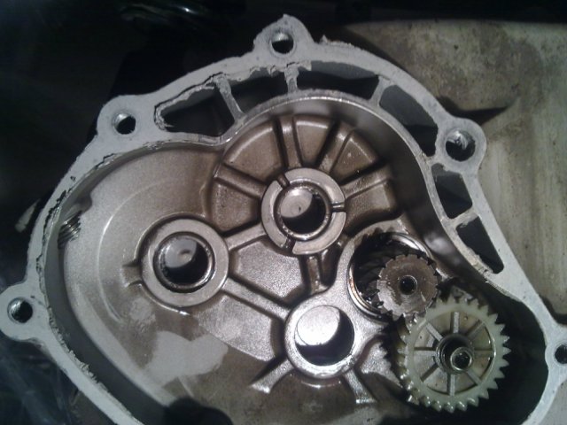

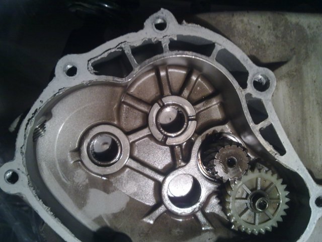

Вчера был в гараже сделал фотки ! Редуктор , вид изнутри!
b82111ae4123.jpg [ 57.24 KiB | Просмотров: 6490 ]
815c73fdb74b.jpg [ 56.65 KiB | Просмотров: 6490 ]
76d01c4217c2.jpg [ 54.27 KiB | Просмотров: 6490 ]
9f15f483aaad.jpg [ 50.89 KiB | Просмотров: 6490 ]
2ab2a413c694.jpg [ 62.09 KiB | Просмотров: 6490 ]

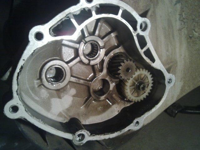

Фотку кину для дела!
240420121237.jpg [ 490.61 KiB | Просмотров: 6464 ]

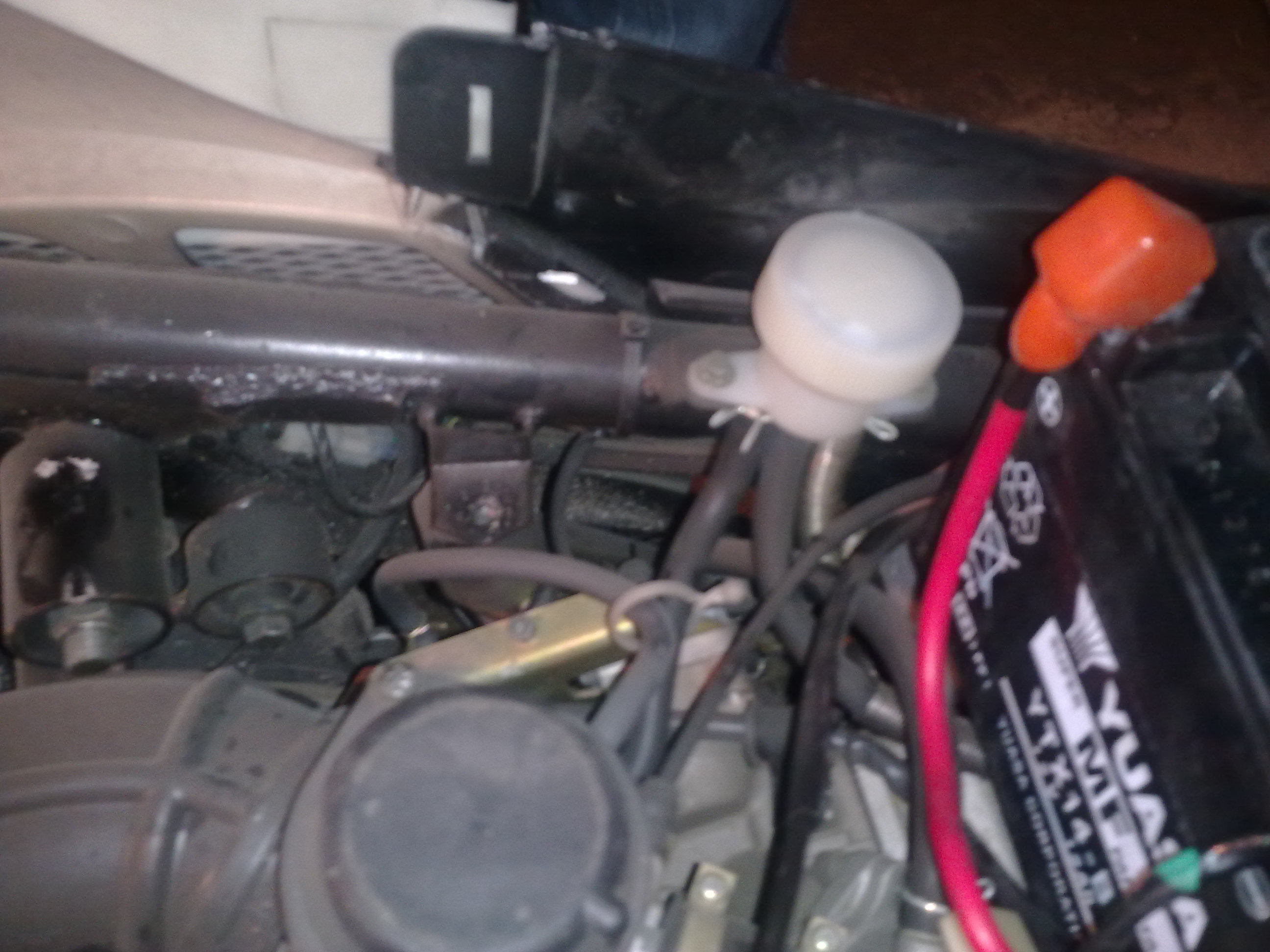

Сообщений: 3176

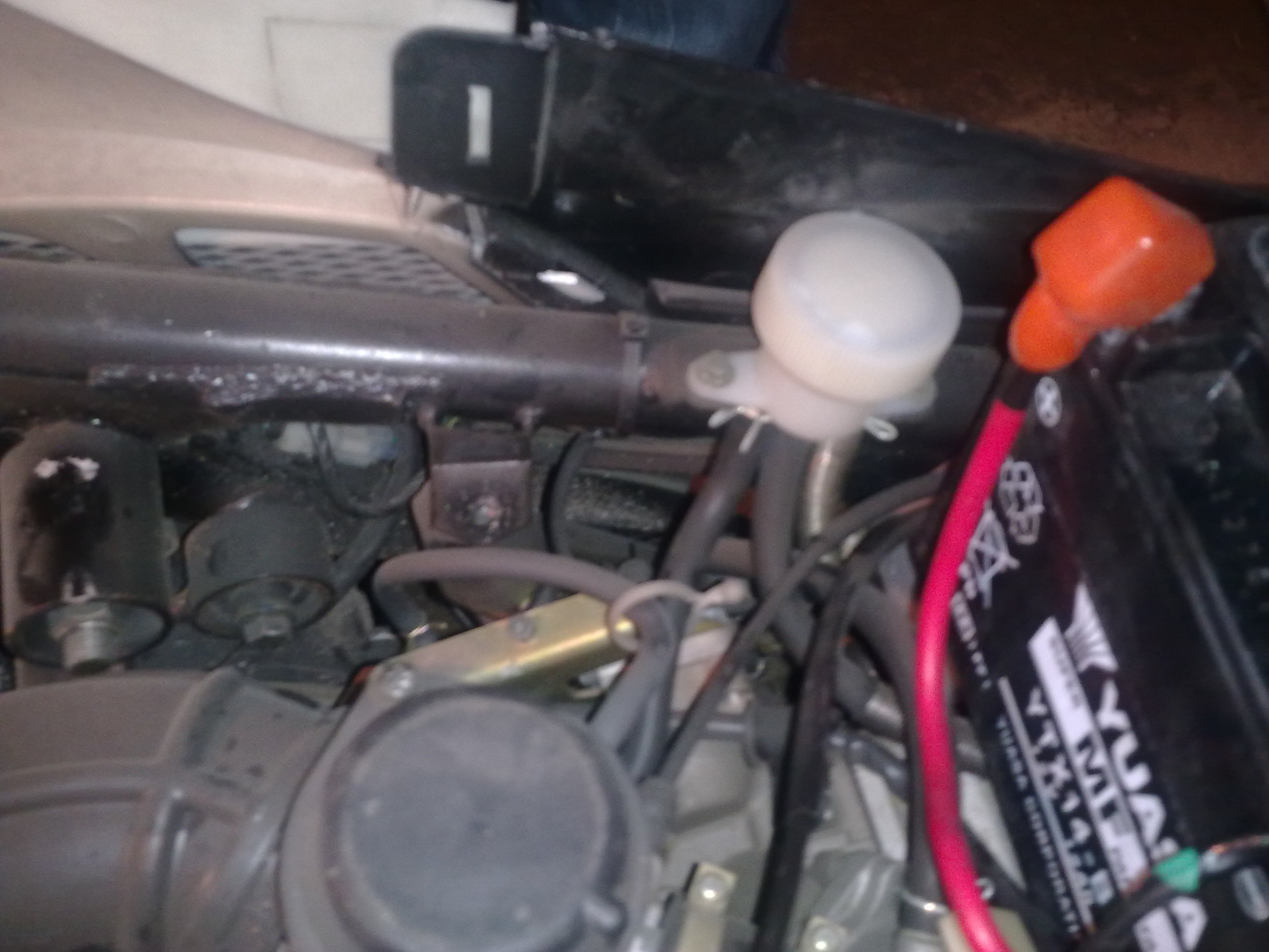

Там есть беленькая емкость с крышечкой...на 50грамм...
Если туда ...чуть плеснуть ...то процесс заводки...можно сократить в двое... :)
Спасибо за наводку, по весне так и сделаю.

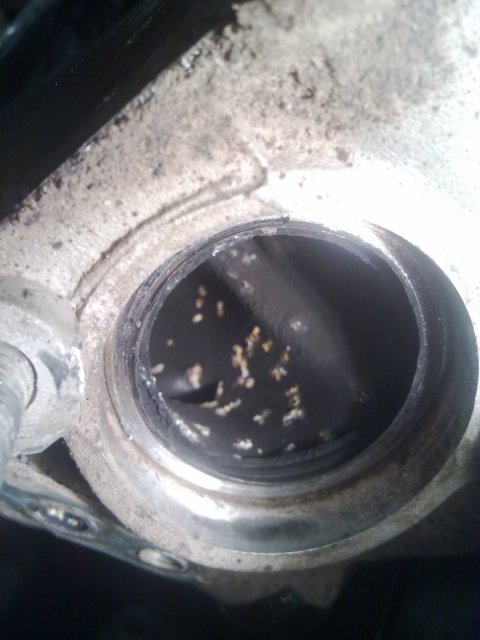

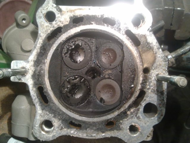

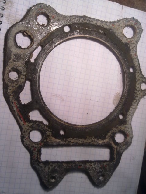

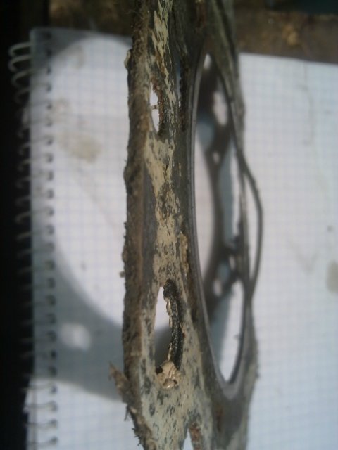

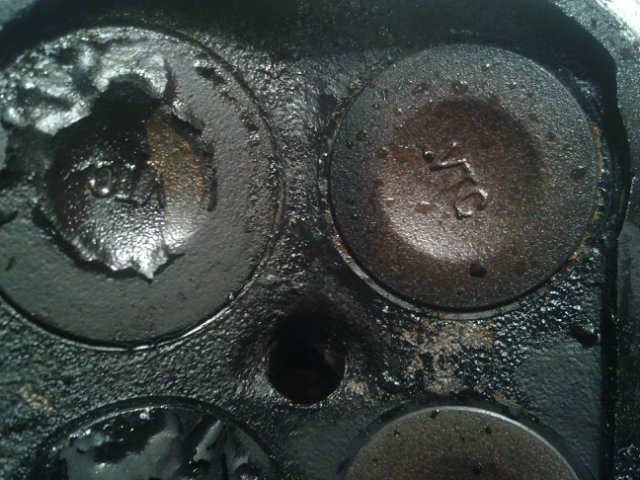

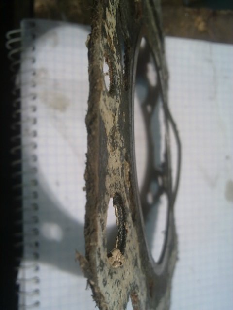

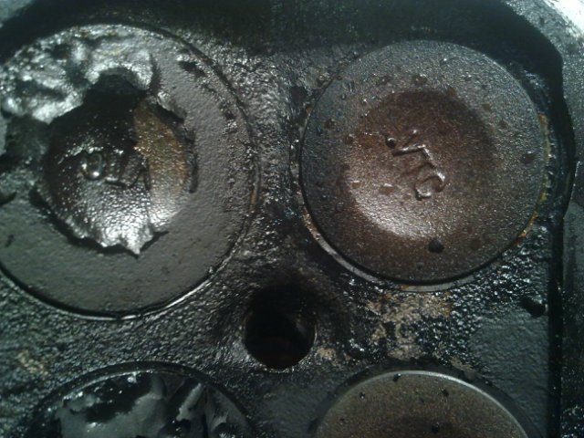

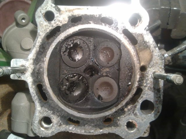

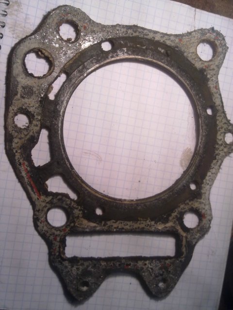

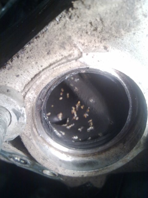

Всем привет! Потихоньку делаю Квадру . Вчера выкатил движок , сегодня поставил на место! Менял "прокладку" , вторую уже за 11000т км ! Перед разборкой выкрутил свечу , и по лазал в камере сгорания пластиковой стяжкой , вынул , на ней была вода вперемешку с моторным маслом ! Перед зимовкой залил 1 шприц масла , и пару раз крутанул! Типа "консервация." Поставил прокладку от Ская ! На старой прокладке прогара не нашел !!! Головку отодрал с трудом. Старую прокладку сажал на герметик, и прессануло на хорошо !!! Только колечко видимо лопнуло от напряжения , или от температуры ! Последнюю неделю покатушек , скакала температура снова сильно уходила в красную зону , при скорости 40-50 км , на улице было около 10 градусов ! Во общим дубак!!! Тогда и заказал новую прокладку! Вот фото!
58804367ced7.jpg [ 62.5 KiB | Просмотров: 6085 ]
baead5ae802d.jpg [ 54.23 KiB | Просмотров: 6085 ]
2704575cde6b.jpg [ 44.68 KiB | Просмотров: 6085 ]
33dff63fe4d8.jpg [ 35.58 KiB | Просмотров: 6085 ]
6662c8cb4660.jpg [ 77.13 KiB | Просмотров: 6085 ]
