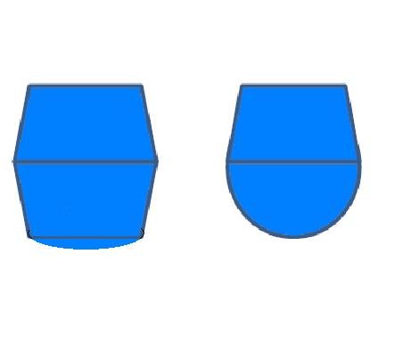

заменил заднюю резину на данлоп 150/70-14
впчатление двоякое.
с одной стороны стало выше, мягче и менее тряско.
с другой- повысилась валкость.
а самое главное, за счет разного профиля(имеется ввиду профиль поперечного разреза)-при вхождении в поворот - "подвиливает"
см. рисунк.
мысль надеюсь понятна: колеса имеют разные радиусы закругления бортов.(и наш "знаменитый "острый бортик)
вывод-преднюю желательно менять одновременно с задней :)

Aleko
Полностью согласен с тобой. Тоже задумывался о замене переднего колеса. Ну этот сезон отъезжу, а на следующий буду менять :)
впчатление двоякое.
см. рисунк.
Подтверждаю, если поменять обе резины сразу, ничего подобного не наблюдается, наоборот, хоть появилась возможность нормально закладывать в поворот

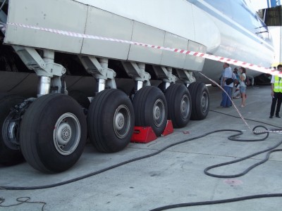

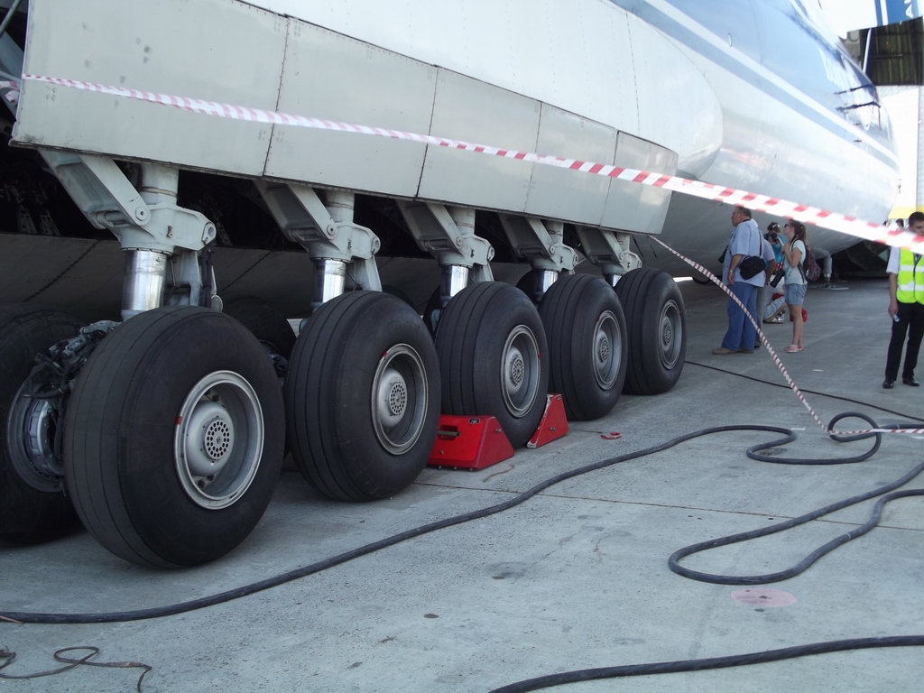

вот колёсики, не чета нашим! :-D

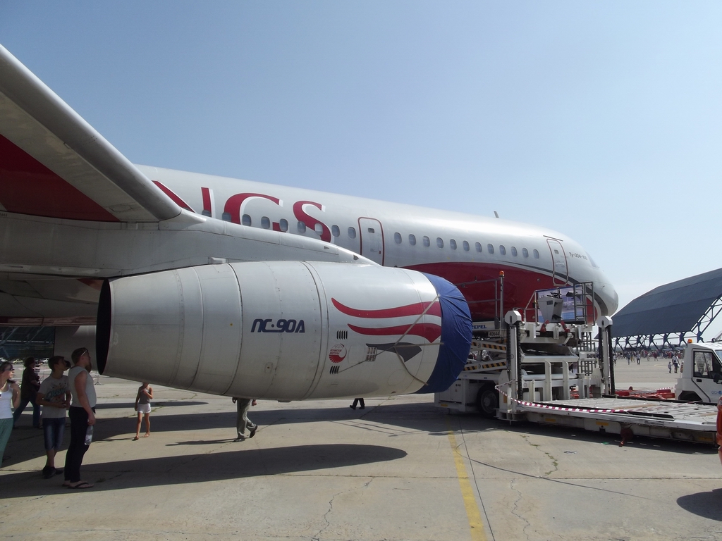

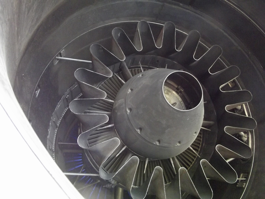

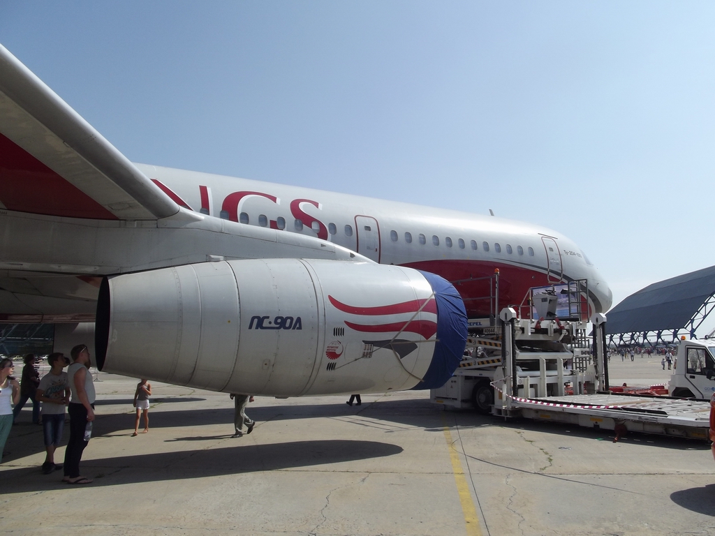

Движок тоже чутка поболее нашего будет :)
ПС-90А — российский турбовентиляторный двигатель с максимальной тягой 16 000 кгс. По схеме является двухконтурным турбореактивным двигателем со смешением потоков (внутреннего и наружного контуров). Разработан конструкторским бюро ОАО «Авиадвигатель». Устанавливается на пассажирские самолёты семейства Ил-96 (Ил-96-300, Ил-96-400), Ту-204 (Ту-204-100, Ту-204-300, Ту-214), и семейство самолётов Ил-76 (Ил-76МД-90, Ил-76ТД-90, А-50ЭИ, Ил-76МФ). Последняя разработка авиаконструктора П. А. Соловьёва, в честь которого и назван: ПС - Павел Соловьев. Производство осуществляет ОАО «Пермский Моторный Завод».
и вид сзади
движок ссзади.jpg [ 513.4 KiB | Просмотров: 4221 ]
ту204.jpg [ 464.92 KiB | Просмотров: 4221 ]

Ан-12
и
Ан-124-100
Ан-12.jpg [ 572.77 KiB | Просмотров: 4587 ]
Ан-124.jpg [ 483.43 KiB | Просмотров: 4587 ]

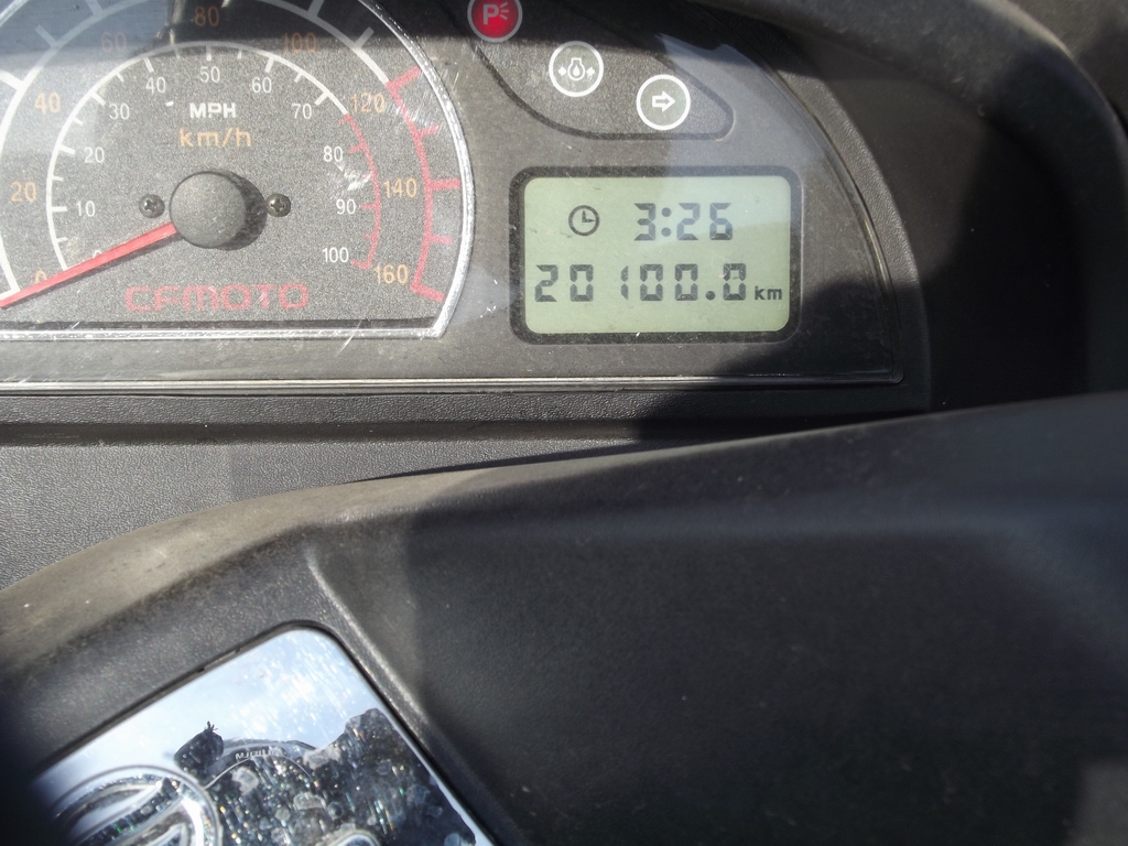

ну и напоследок.
разменял 20 000 км пробега !
правдо именно эту цифру проморгал, опомнился только на 20 100 :-D
Всем удачи!
