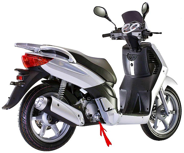

Всех приветствую! Давно не был на форуме, но техника не вечна... :( Капает антифриз из нижней части корпуса помпы, (которая находится справа на картере). Течь несильная, но хотелось бы знать к чему готовиться.
Опыт эксплуатации Stels outlander 150 стр.14

mariel
спасибо. Сальники видать у меня подносились, а может и ось помпы болтается... Номера никто не знает этих сальников? Купил бы и поменял сразу...
Ты почитай темку дальше,я уже не помню,там какой-то геморрой с помпой,то-ли она сама на клею крепится ,то-ли внутренности....!
