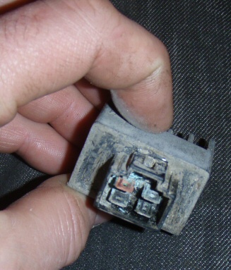

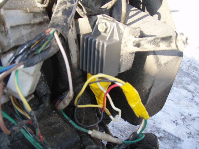

Куплено два китайских реле-регулятора. Один из них работает. Другой нет. Хотя это скорее дело пиновки.
Цветовая аутентичность проводов, ни о чём не говорит.

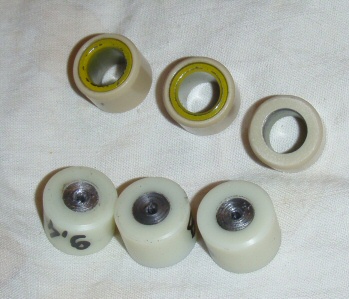

Грузы вариатора, единственная запчасть, что имелась в "велоситике". Они имеют диаметр 18мм, ширину-14мм, а вес-10,1г.
Качество пластмассы - не высокое. Довольно быстро изнашиваются... .
Оттого изготовил и установлю самодельные, капролоновые. Нижнее фото.
Для пробы, один комплект полегче оригинальных на 0,5г.
В целом, самодельные грузы - долговечнее оригинальных. Могу утверждать, после 4х лет эксплуатации.
Заодно, наскоро изготовил и крыло из алюминия. Выглядит несколько колхозно, но свою функцию - выполняет! Без него в клюв сильно забрасывает дорожное дерьмо.

про грузы интересно!
Что это за трубка такая пластиковая, от чего? А железная начинка просто вставленна? Не выпадет при работе.
 Заголовок сообщения: Re: SYM Jet 4-125 - вторые руки
СообщениеДобавлено: 08 Apr 2012, 12:12
Зарегистрирован: 03 Dec 2011, 23:00
Сообщений: 179
Откуда: Москва САО
Скутер: SYM Jet4 125, SYM RS 125
Стаж: пятый сезон
Трубка - просверленный стержень шестиблочного полиамида (капролона..).
Сердечник - низкоуглеродистая сталь. Сердечник - запрессован, не выпадает.
Грузы изготовлены с точностью 0,02мм. Идентичность по весу - 0,01г.
Пользуюсь сам такими уже 4йгод.
В порядке эксперимента, делались грузы и с вольфрамовыми сердечниками и с трубчатыми из латуни. Но все сердечники короче трубки ролика и утоплены заподлицо.
