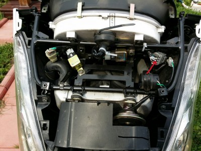

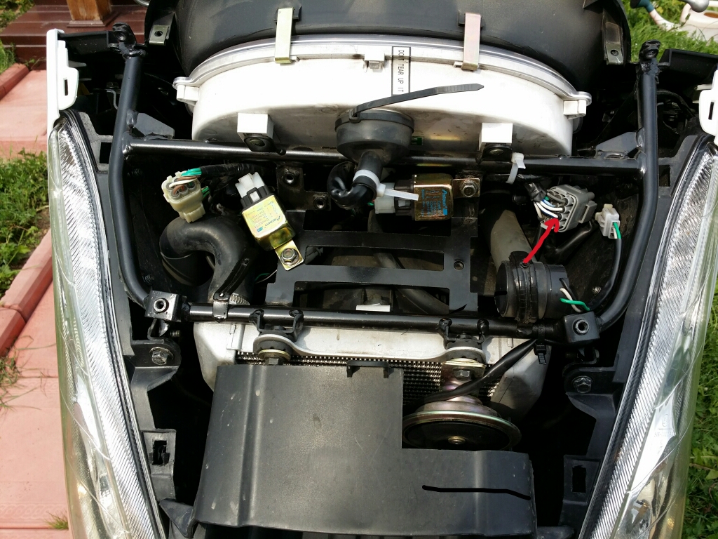

Фары то стали гореть? Я вчера вечером разобрал центральную часть морды, опупел откручивать релюхи, открутил как писал Aleko. Менял реле местами т.к. они одинаковые, эффекта "0". Потом подергал провода и вроде загорелись, затем пропали, через какое-то время опять стали гореть и окончательно перестали. Плюнул, собрал обратно все. Релюшки прикрутил по другому. Завел нормально, но фары не работали. Утром собрался на работу, а а он сука не заводится! Выжал передний тормоз и о чудо, завелся! От нажатия заднего тормоза стоп не горит! Хотя тормоз работает. Поеде через несколько дней к дилеру, пусть разбираются нах. >:o

alexro4
тебе надо посмотреть разьем , через который подключается левый пульт руля (на схеме он слева вверху)
сам разьем находится под мордой. где то между радиатором левой фарой. его можно по цвету проводов найти. он влагозащищенный

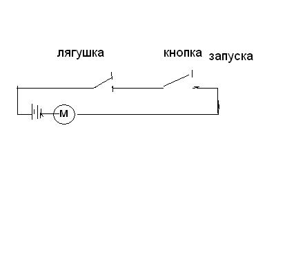

alexro4 писал(а):
нажатием заднего тормоза заводился
дык это лягушка и работает второй парой контактов совместно с кнопкой запуска.
ну, что-то типа этого(см рис.)
очень даже причем лягушка.
у меня и у самого часто с заднего тормоза не заводится, стопы при этом с него тоже не горят.
а с переднего и заводится и горят.
у тебя разве не так?
по хорошему левую лягушку надо менять, но сезон добью с помощью ВДшки.

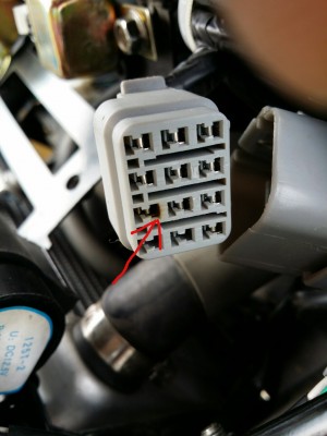

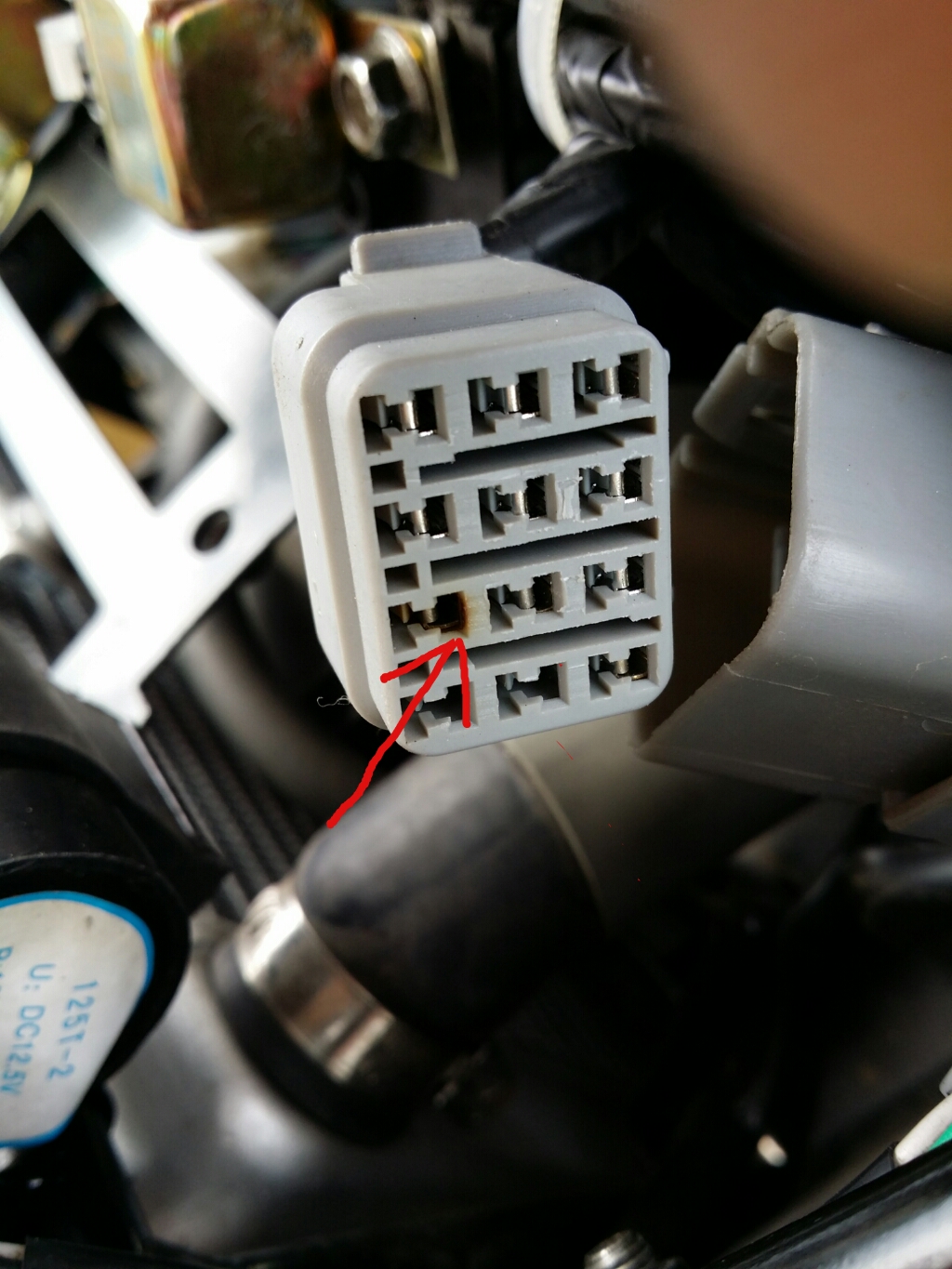

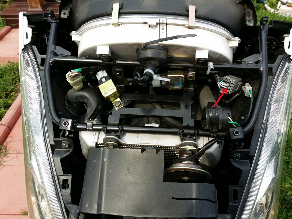

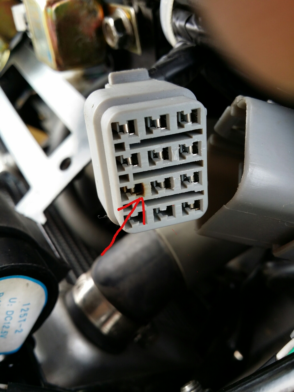

Проблема света и тормоза в плохих влагозащищенных фишках. Резиновый уплотнитель в них абсолютно дурацкий и был неплотно установлен на заводе, из-за чего в него попадает влага. На фото видно как подгорел контакт в фишке. Я вынул из фишки бело-синий провод, поджал его контакт, иголкой приподнял прижимной леписток и ву-аля все заработало! Залил все фишки силиконовой смазкой. Так что тянуть дополнительные провода смысла нет.
PicsArt_1408704822184.jpg [ 631.29 KiB | Просмотров: 4620 ]
PicsArt_1408705040985.jpg [ 753.08 KiB | Просмотров: 4620 ]
