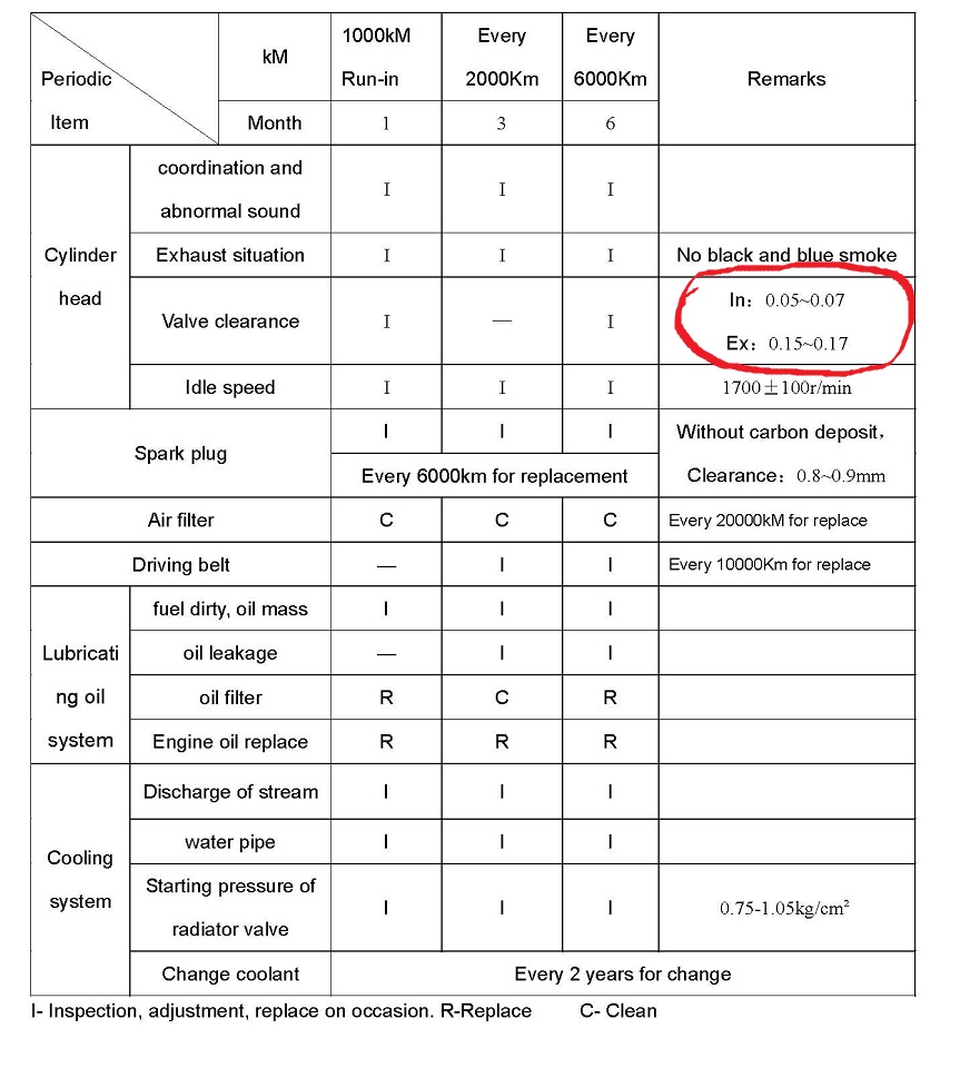

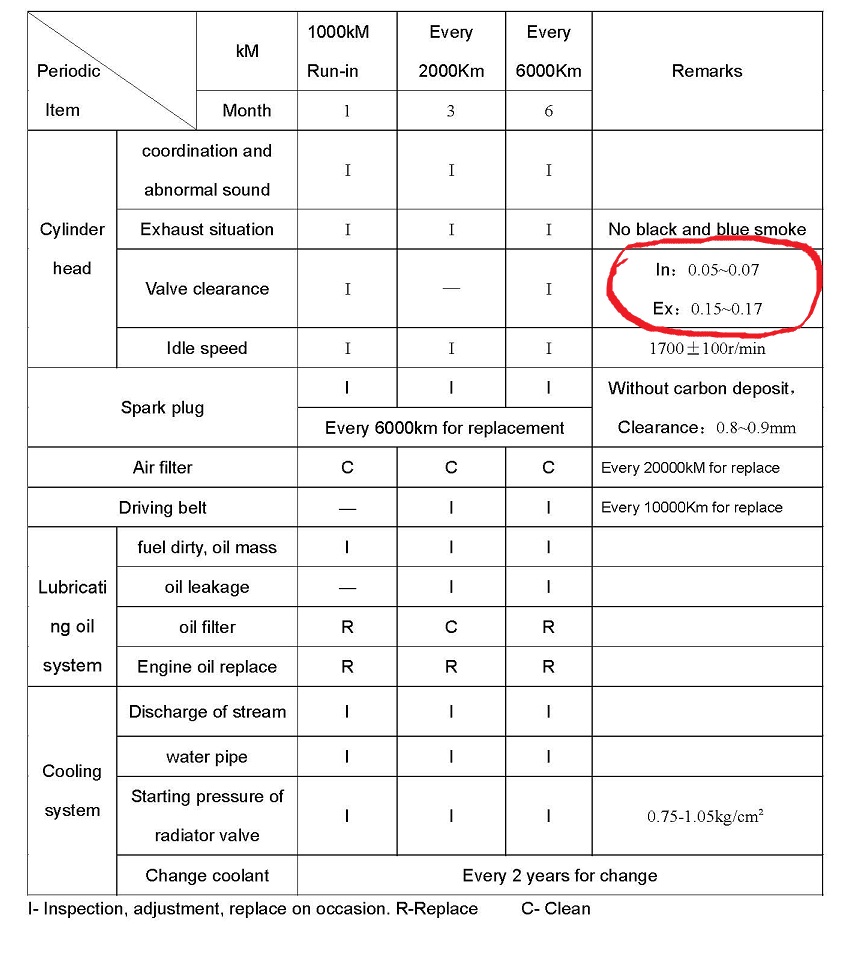

вопрос-какие зазоры должны быть на клапанах?-это где нибудь указано?
СообщениеДобавлено: 02 Sep 2014, 11:43
Сообщений: 686
Скутер: JetMax250
Стаж: 9
указано на 48й странице английского мануала.
мануала если нет - скачай
ну и для быстроты:
in 0.05 - 0.07
ex 0.15 - 0.17
зазор клапанов стр 48 мануала.jpg [ 175.28 KiB | Просмотров: 4660 ]
АЮ

0,05-0,07 на руке почувствовать сложно, я регулировал выпускные. После регулировки - пропал вой на оборотах, тяга стала лучше(приёмистость), и по звуку работы клапанов можно было сделать зазор ещё меньше. Т. К. всё равно немного "клацает".
СообщениеДобавлено: 02 Sep 2014, 19:22
Зарегистрирован: 09 Sep 2013, 18:53
Сообщений: 30
Скутер: CFM Jetmax-250
Стаж: 4 месяца
То есть реальный зазор на выпускных должен быть в нашем температурном поясе где то 0,10-0,12.
