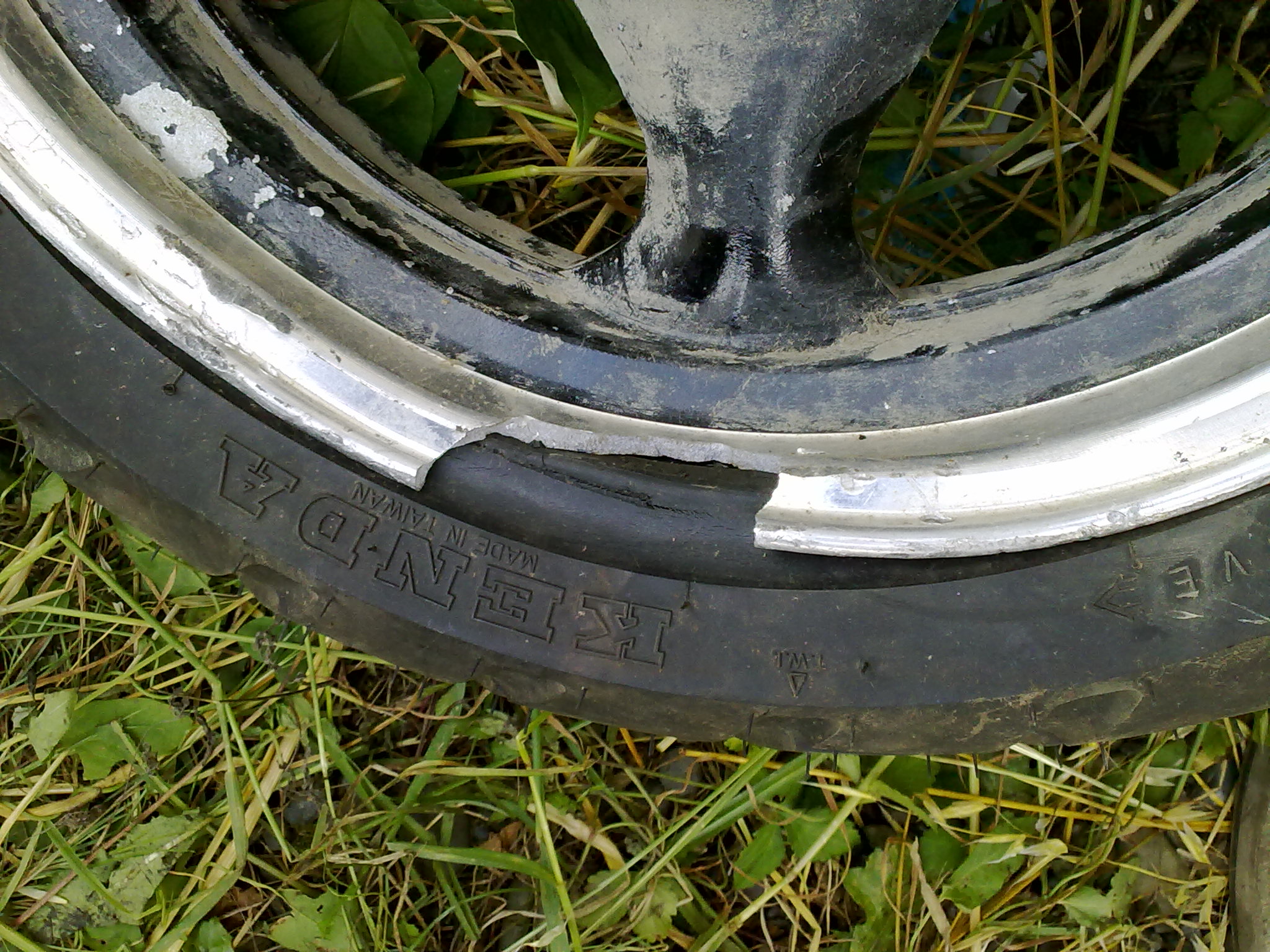

Здравствуйте все. На скуте пробег 33000 с небольшим. Ехал из адлера, ремонтные работы на дороге, погнут совсем новый диск, чуть спускает шина. Было решено поставить камеру, так как от скута на 12 или 13 не нашлось купил от оки, встала как родная. При монтировании шины на диск отпал кусок диска 10 х 2см возле места удара. Теперь скут стоит на приколе. На следующий день поехал купил Стелс Аутлендер. Вопрос можно ли этот кусок диска приварить на место или надо новый? И ещё вопрос кто как снимал пластину (не знаю как правильно называется) одним краем крепится к мотору другим к заднему колесу и аммортизатору. При снятии её съёмником сломал съёмник. ]:-> *HELP*

Кусок конечно можно приварить и диск прокатать (видел у знакомого восстановленный диск, после аварии живого места на диске не было, весь заварили, прокатали, но у него мопедка эксклюзив), но не понятно на сколько хватит.

НЕ, лучше диски не варить, такие выкидывать надо....Не дай бог на ходу развалится, куда деваться?!!!

Согласен, если есть возможность лучший вариант поменять, но я рассказал об эксклюзиве, вот там выхода не было, лично я считаю что нормально алюминивый диск восстановить нельзя.

Диск можно заварить, наверно можно даже найти контакты какого-нить авиационного завода с нехилым токарным станком для выставления в центрах, проверки геометрии, обточки после наварки и проч.
Вопрос только в экономической целесообразности. Учитывая что б/у колесо в среднем стоит от 500 до 1500 р.

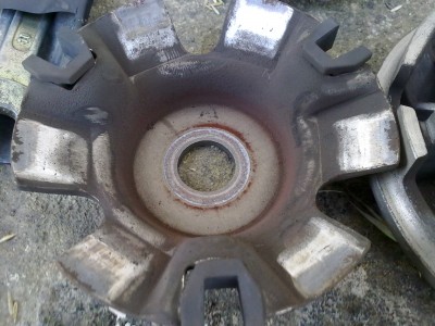

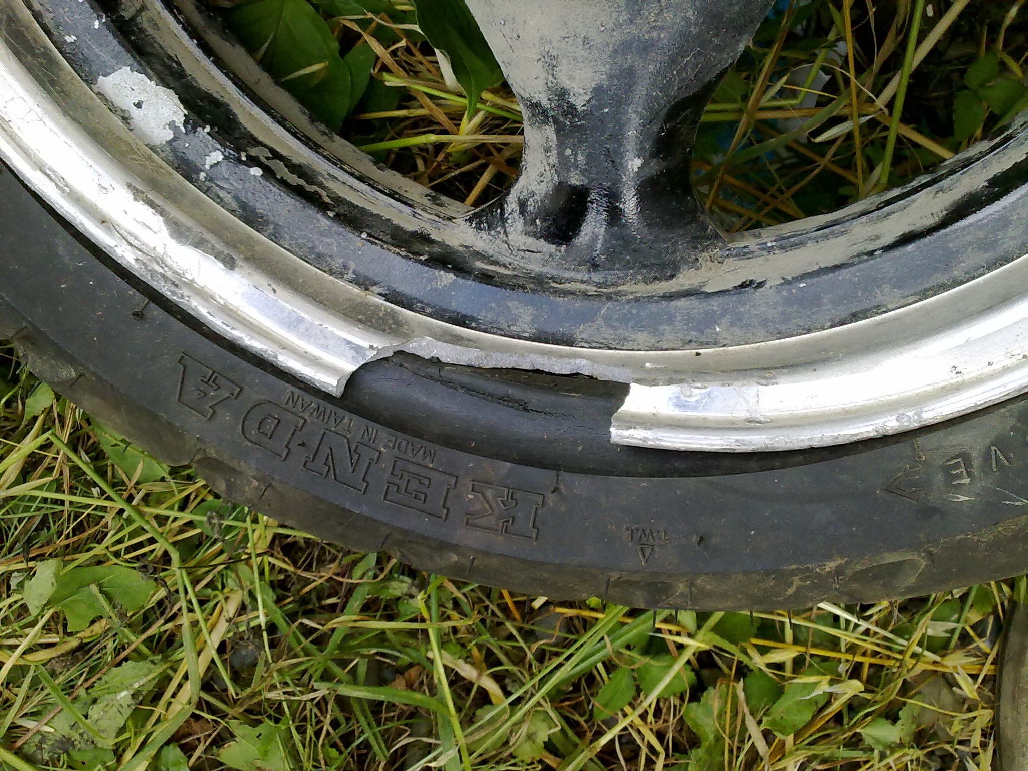

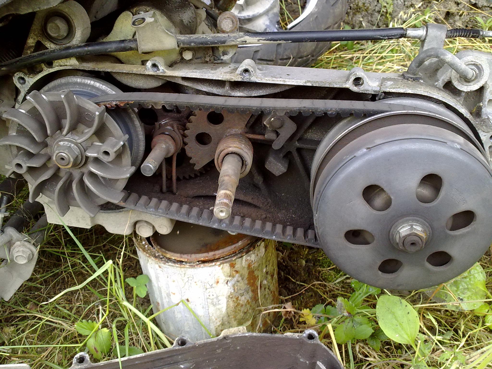

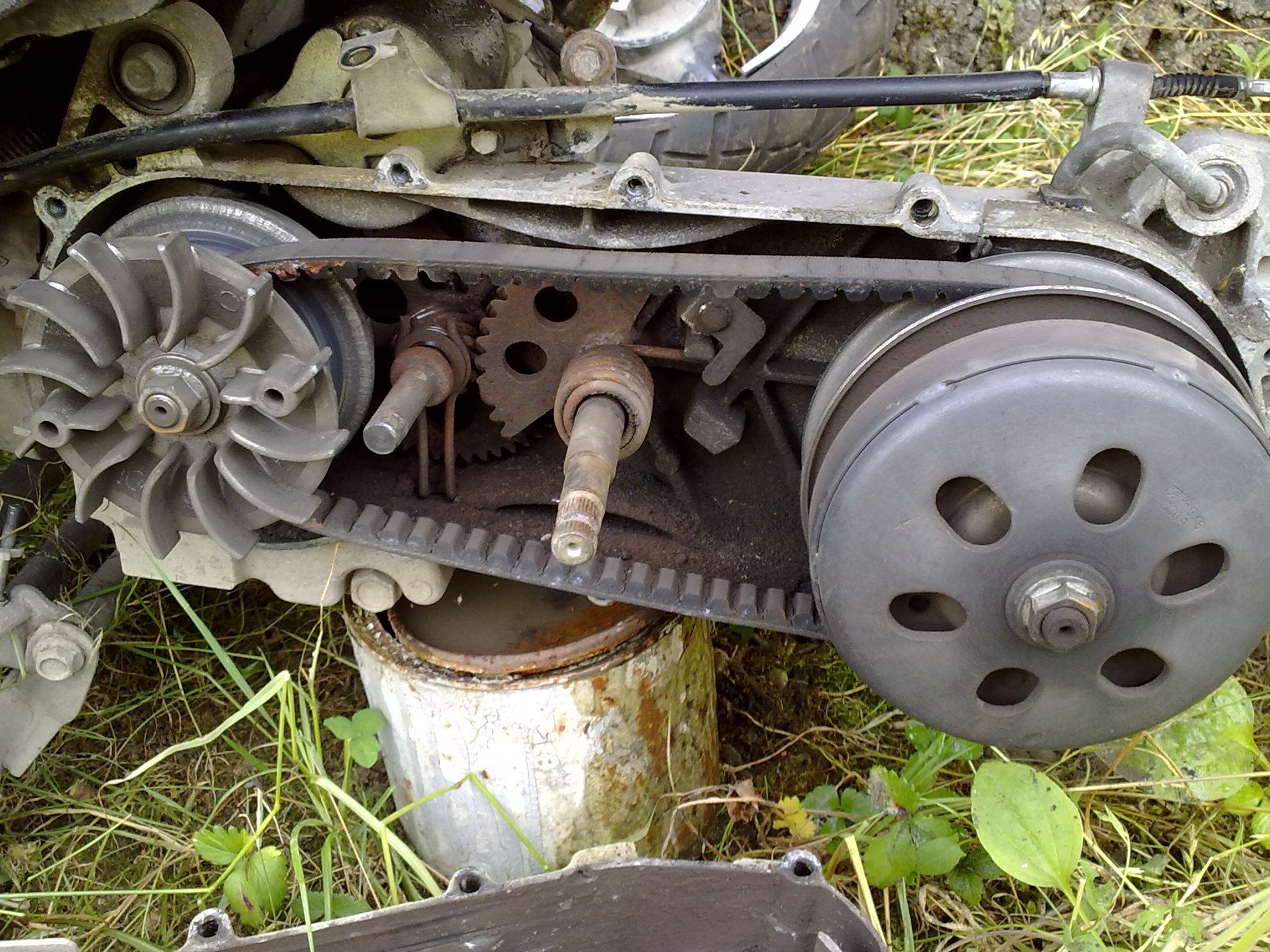

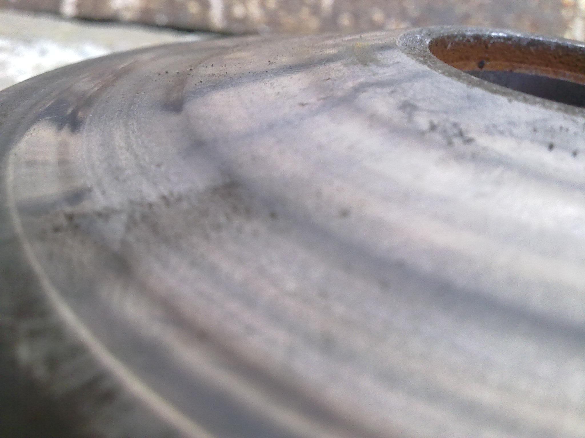

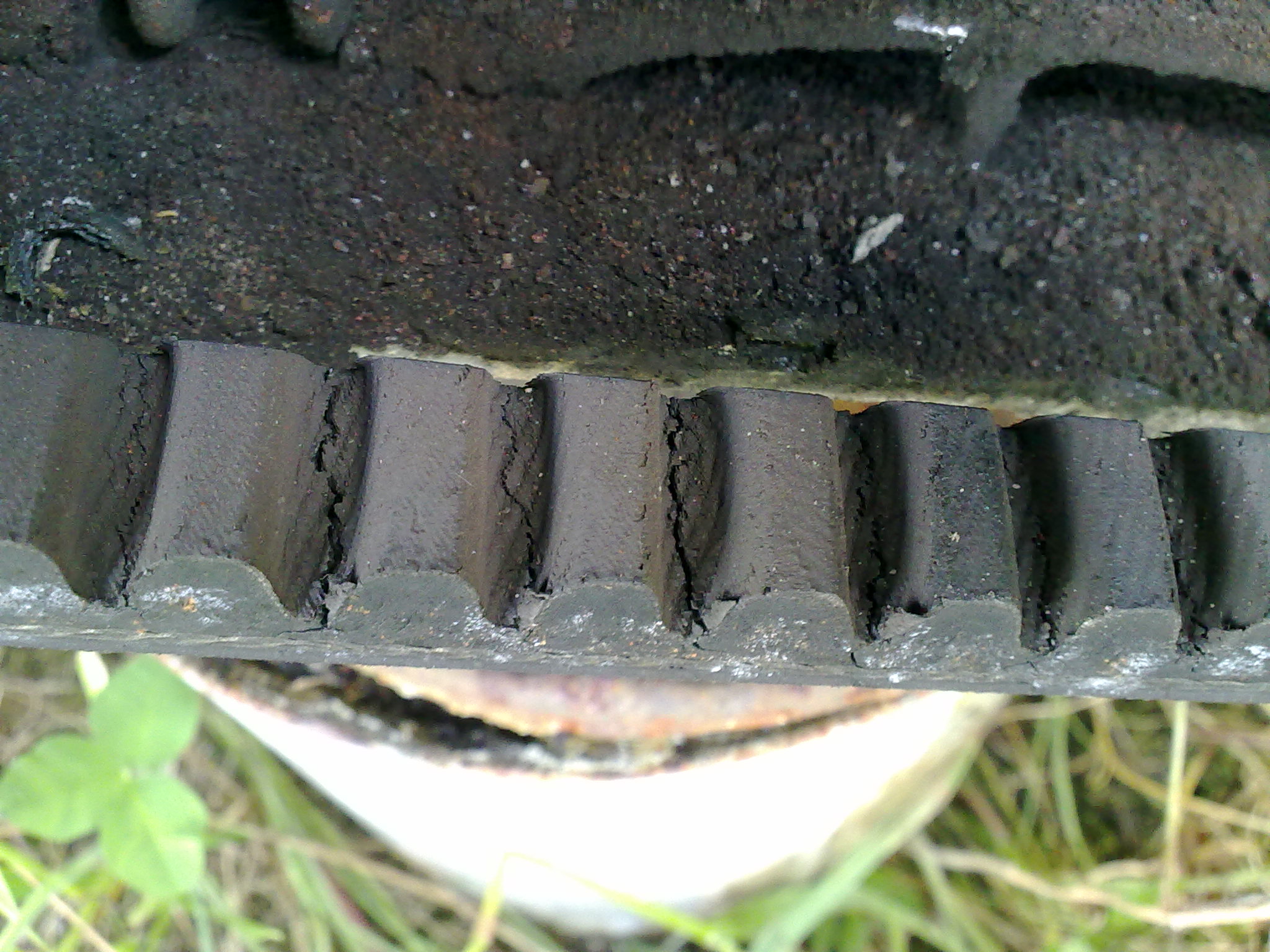

Приветствую всех. Вот выпало время наконец то, разобрал для починки скут. Резина та самая, Дуро по моему называется.
Комментарий к файлу: Ничего ни разу не снимал.
11072011378.jpg [ 716.02 KiB | Просмотров: 7209 ]
Комментарий к файлу: Вот тот злополучный диск.
11072011376.jpg [ 729.6 KiB | Просмотров: 7209 ]

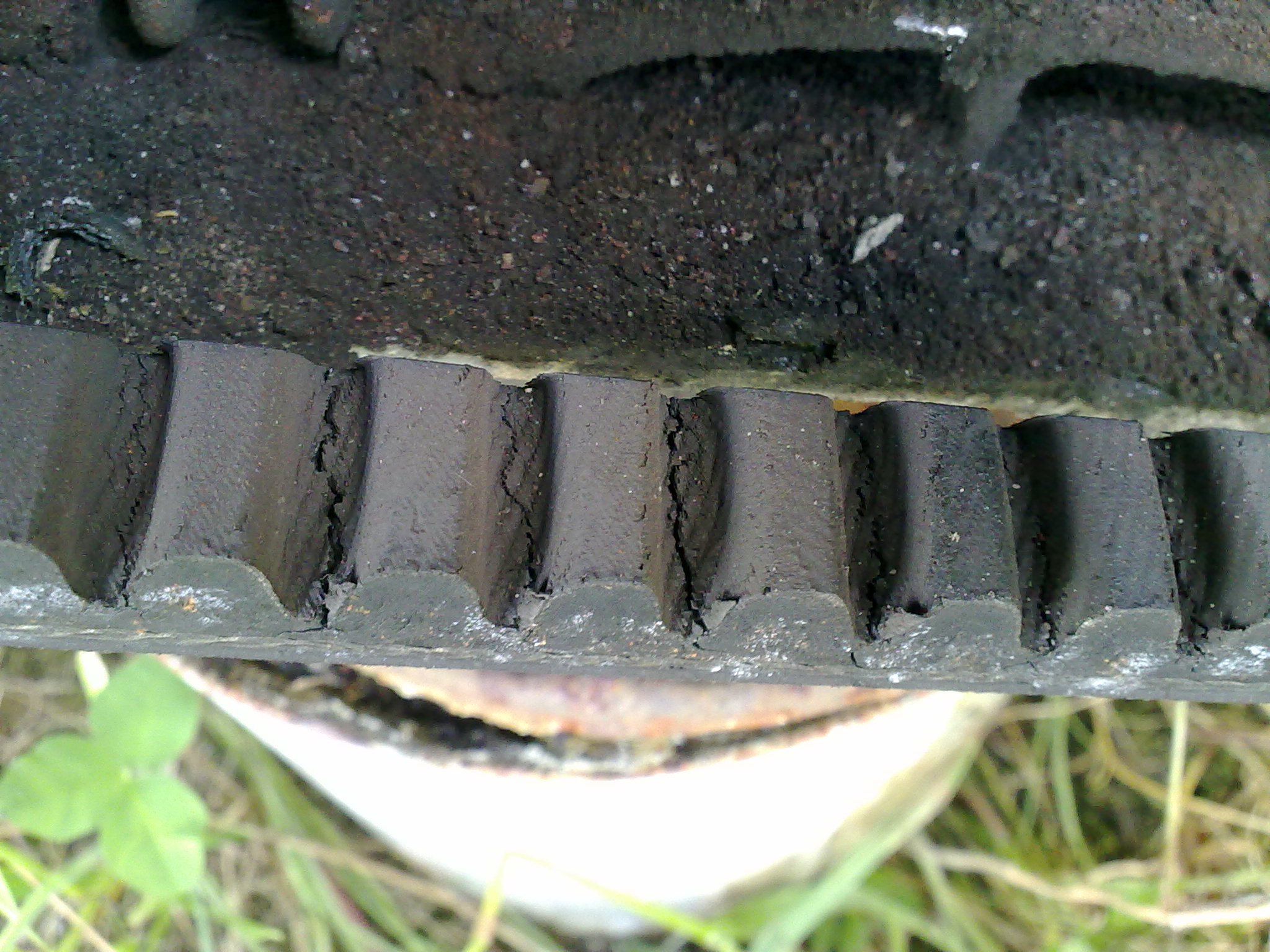

Ремень на максималку не выходит, Возможно этот износился на процентов 50 уже=) стал уже. Возможно что с завода короткий поставили. Ставить длиннее и новый. Явно) А колесо под замену.
Вообщем не рискуй, тем более я смотрю ты на дальние расстояния ездишь. Ремень уже потрескался. Уже стал. Смысл в нем)

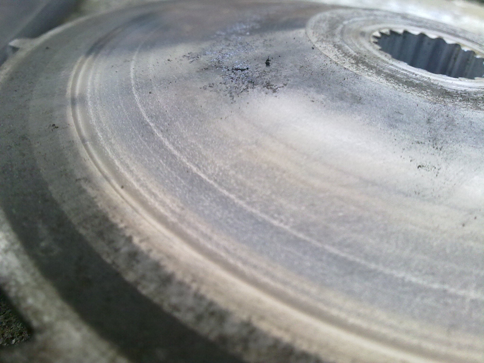

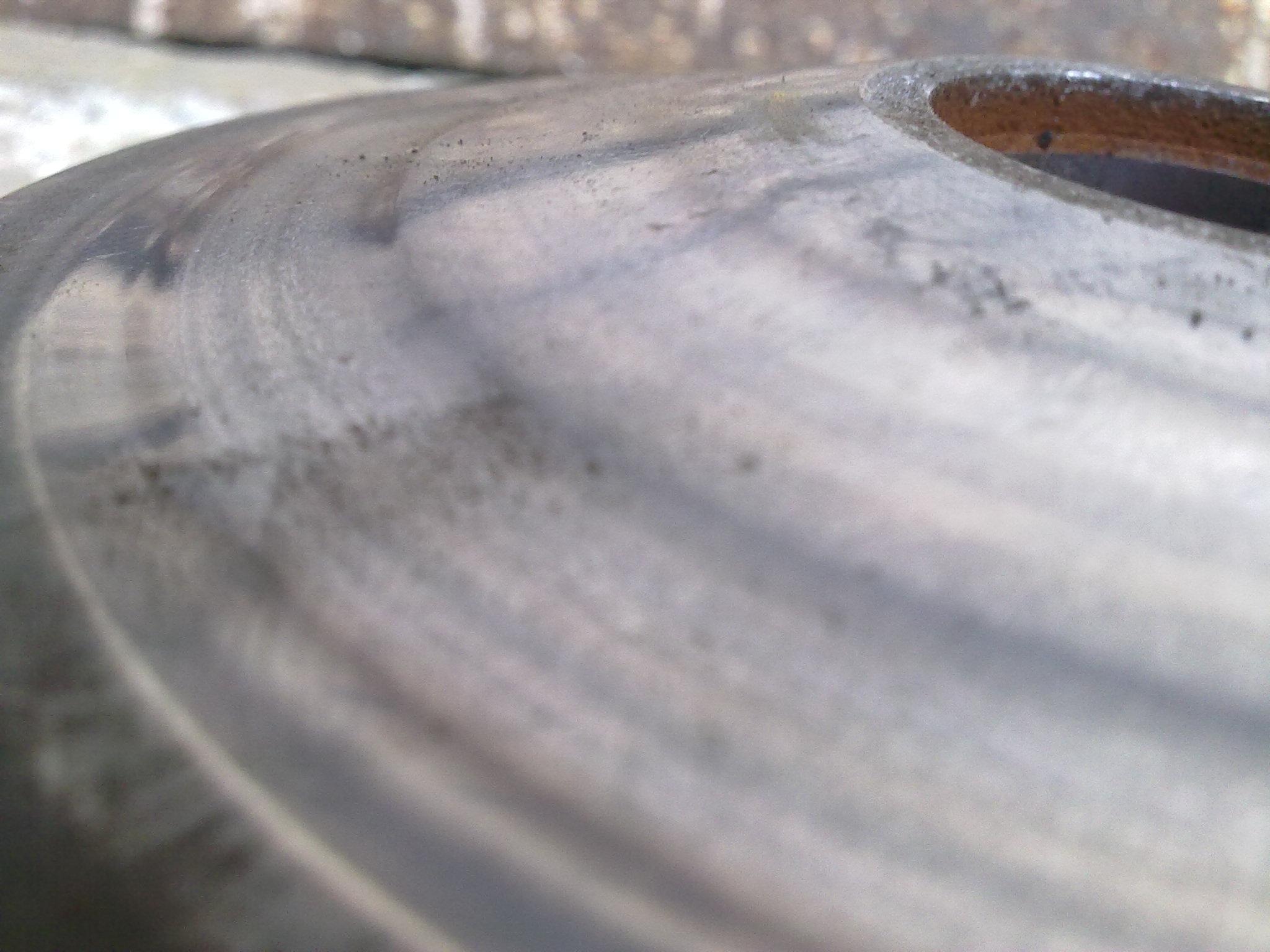

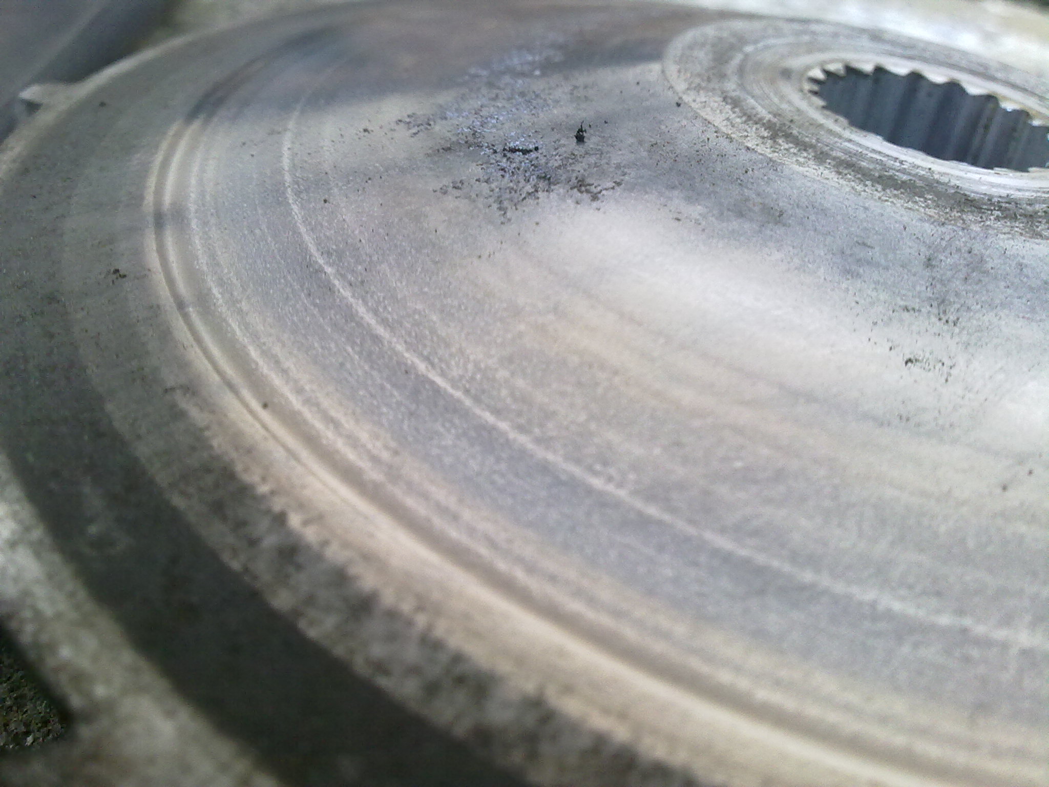

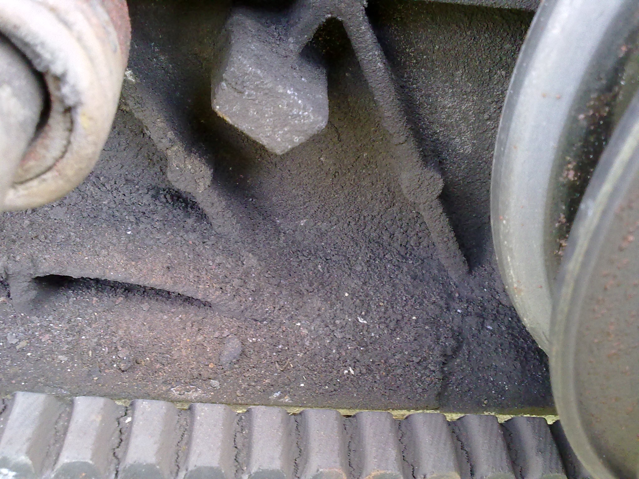

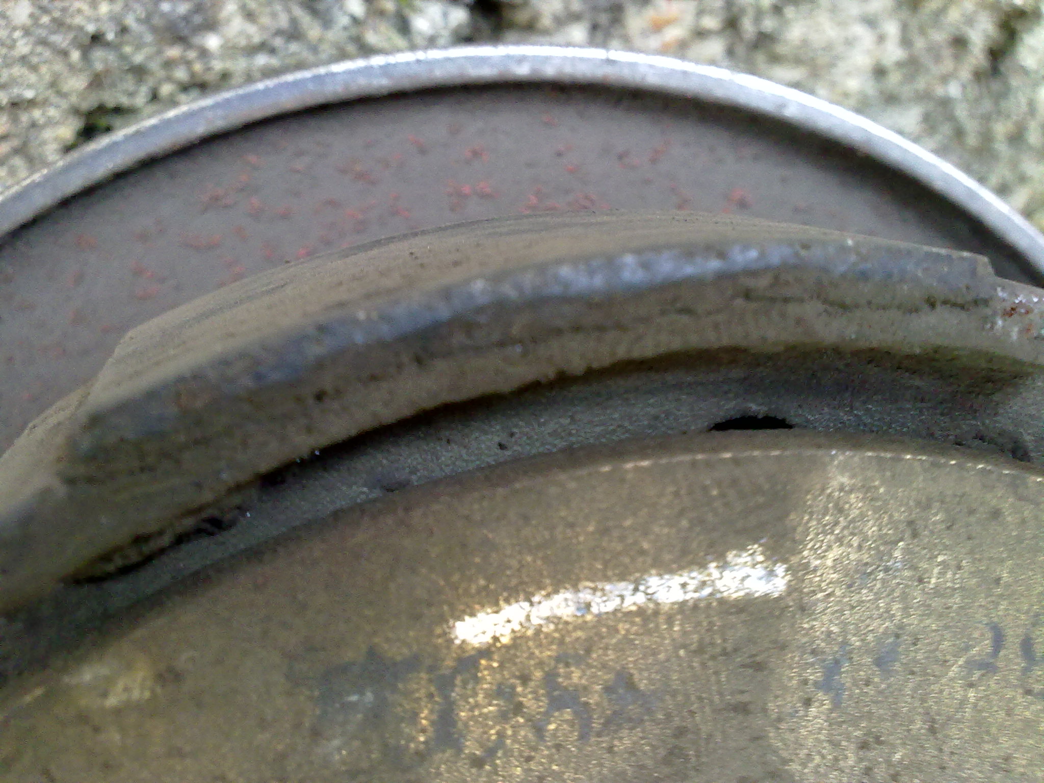

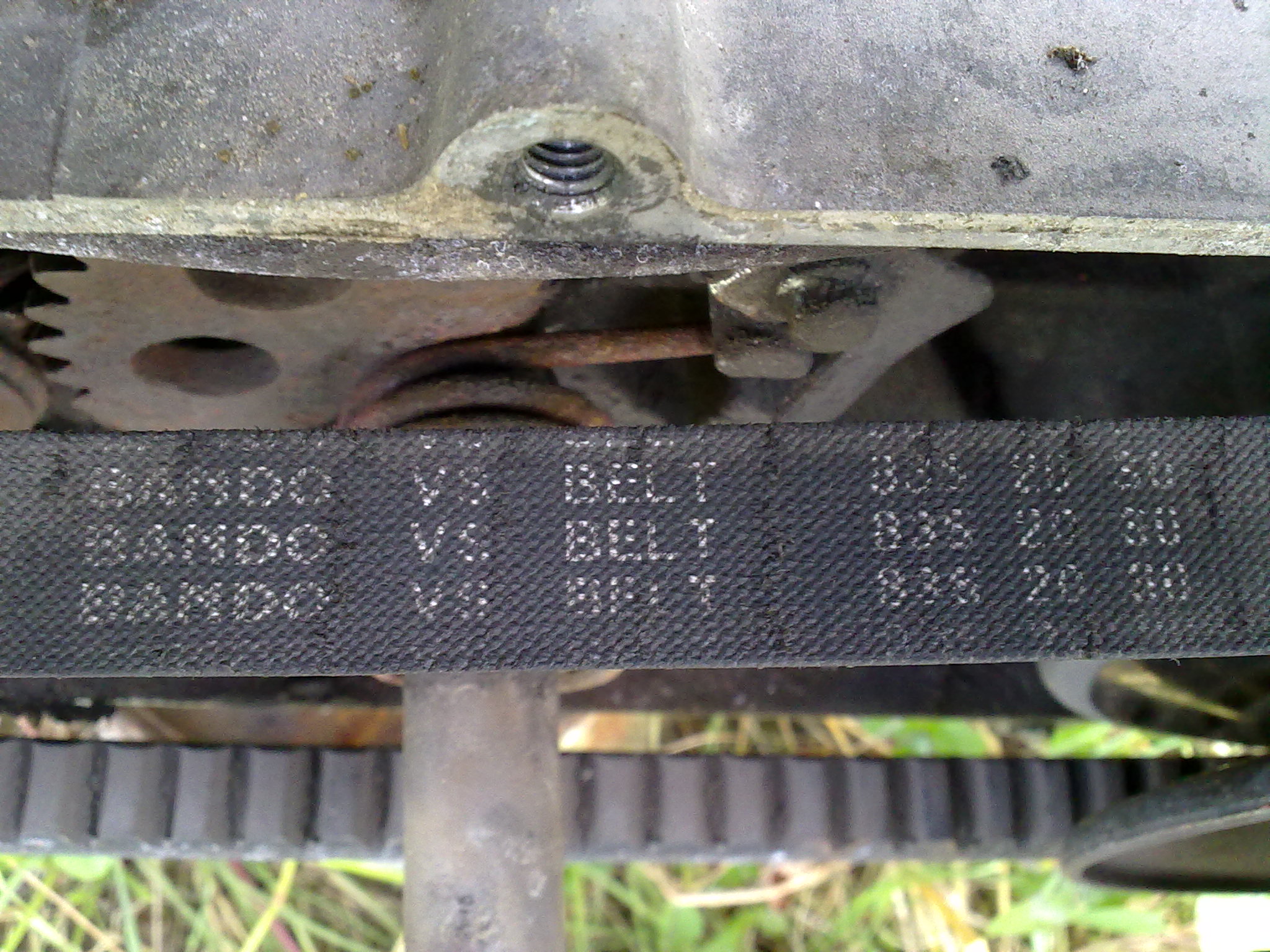

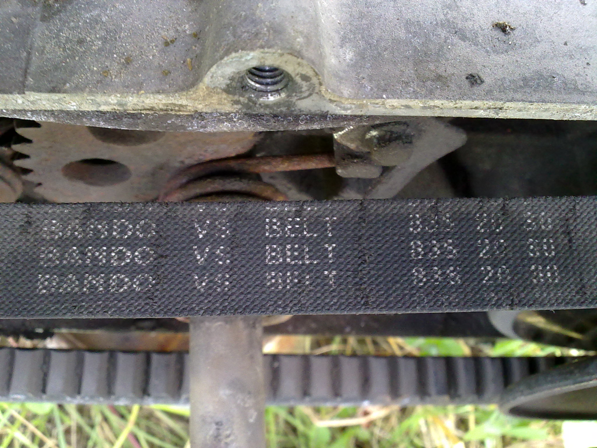

Ещё фото. Приятно удивили таким ремнём.
Комментарий к файлу: Подвижная просится под замену.
11072011386.jpg [ 344.48 KiB | Просмотров: 7204 ]
Комментарий к файлу: Неподвижная щека ещё проходит тыщ 30.
11072011385.jpg [ 421.01 KiB | Просмотров: 7204 ]

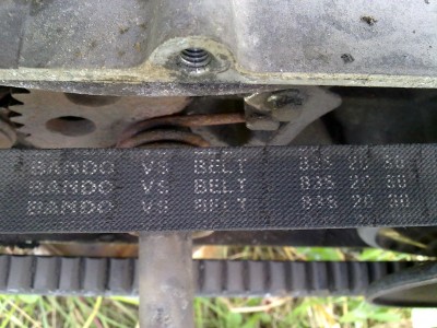

Комментарий к файлу: Вот он рецепт долголетия. Никогда не мог подумать что на моём китае ремень Bando. Стоковый размер 835-20-30, мой 870-16,5-12,5.
11072011384.jpg [ 672.27 KiB | Просмотров: 7204 ]

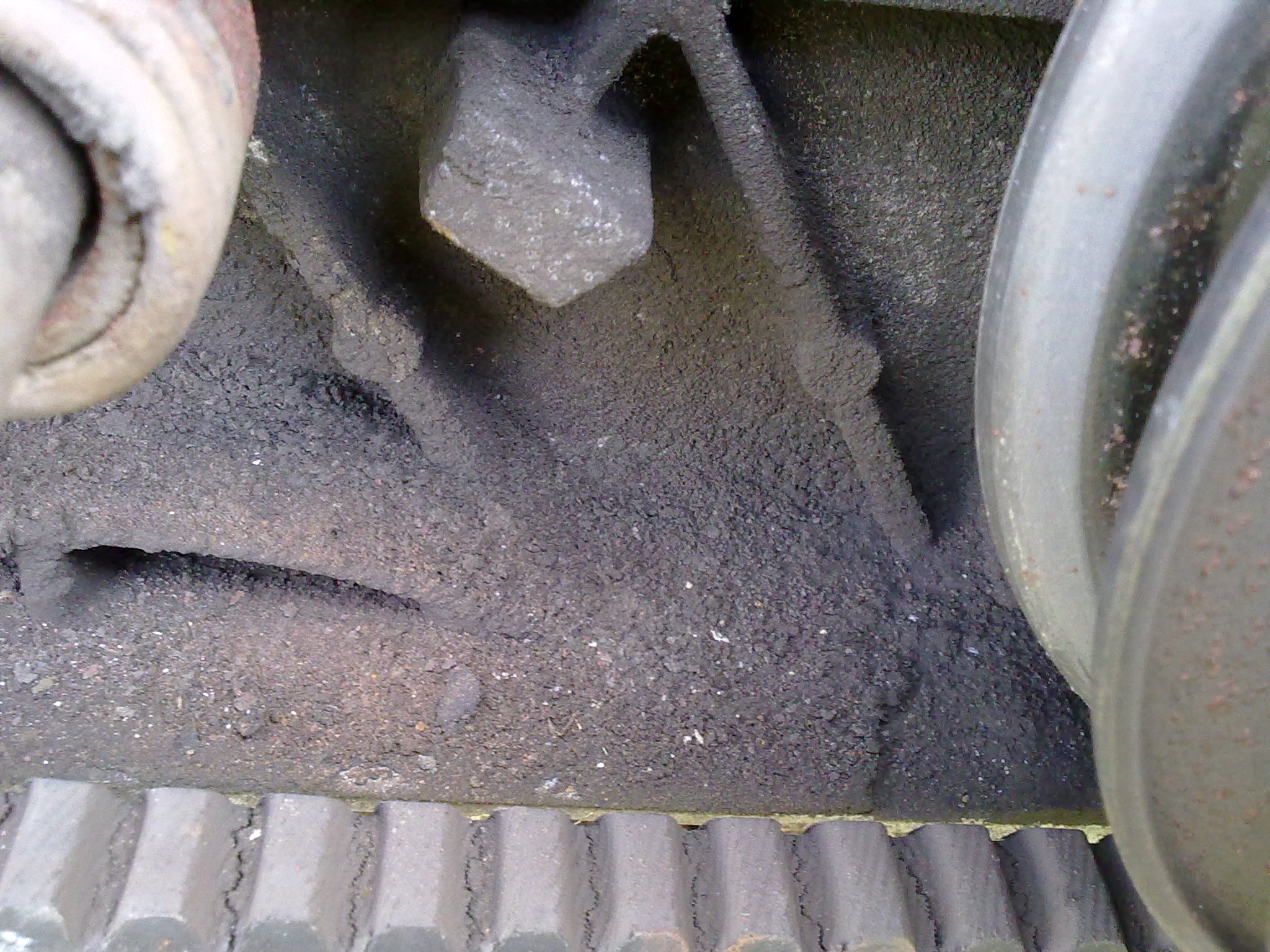

Комментарий к файлу: И откуда здесь столько грязи?
11072011380.jpg [ 680.76 KiB | Просмотров: 7204 ]

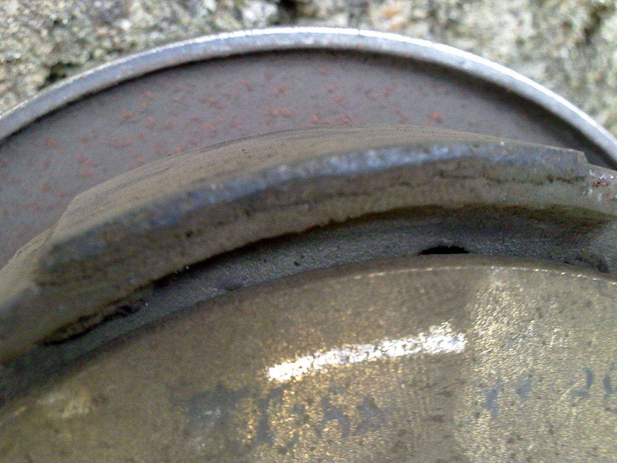

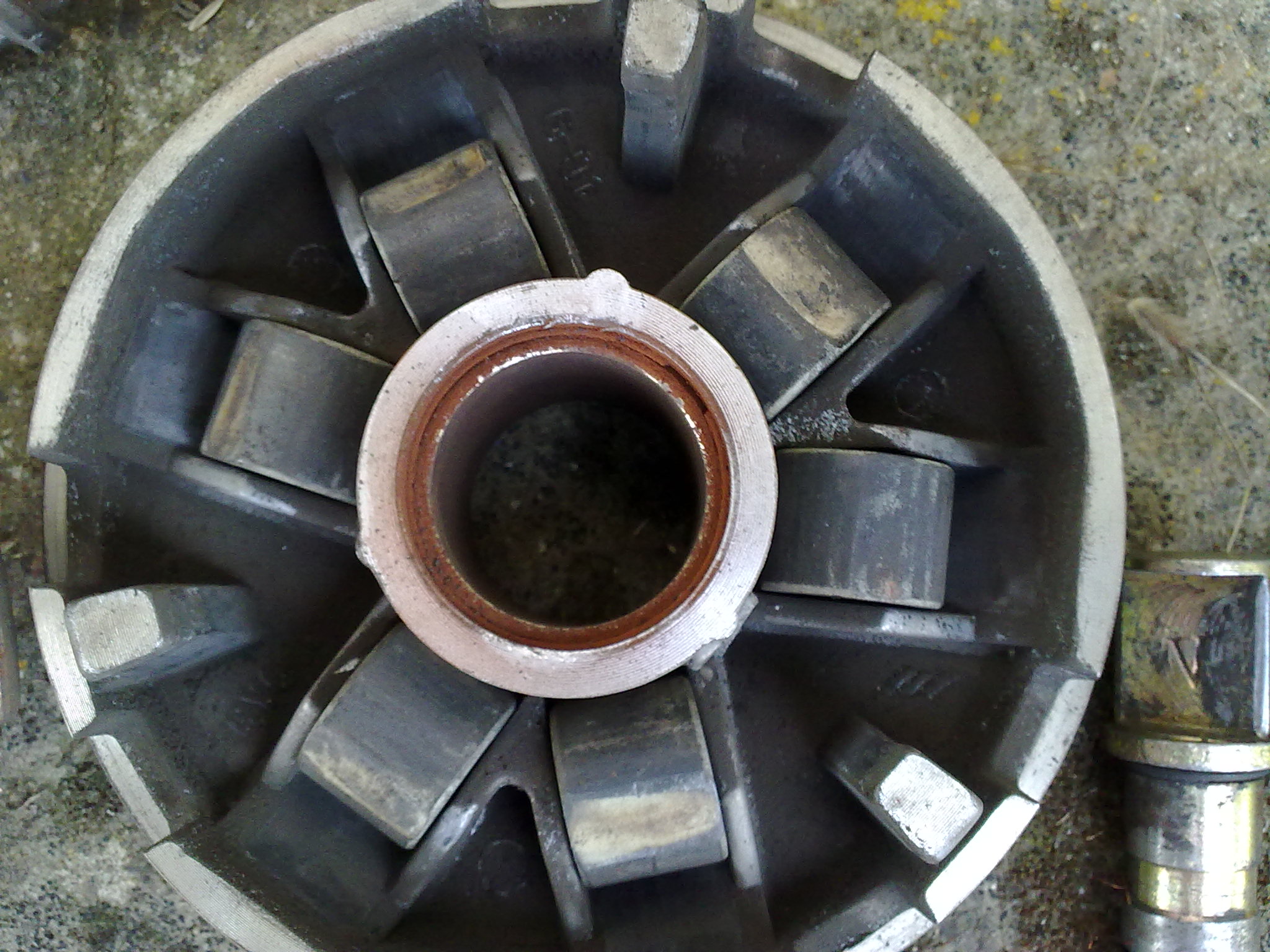

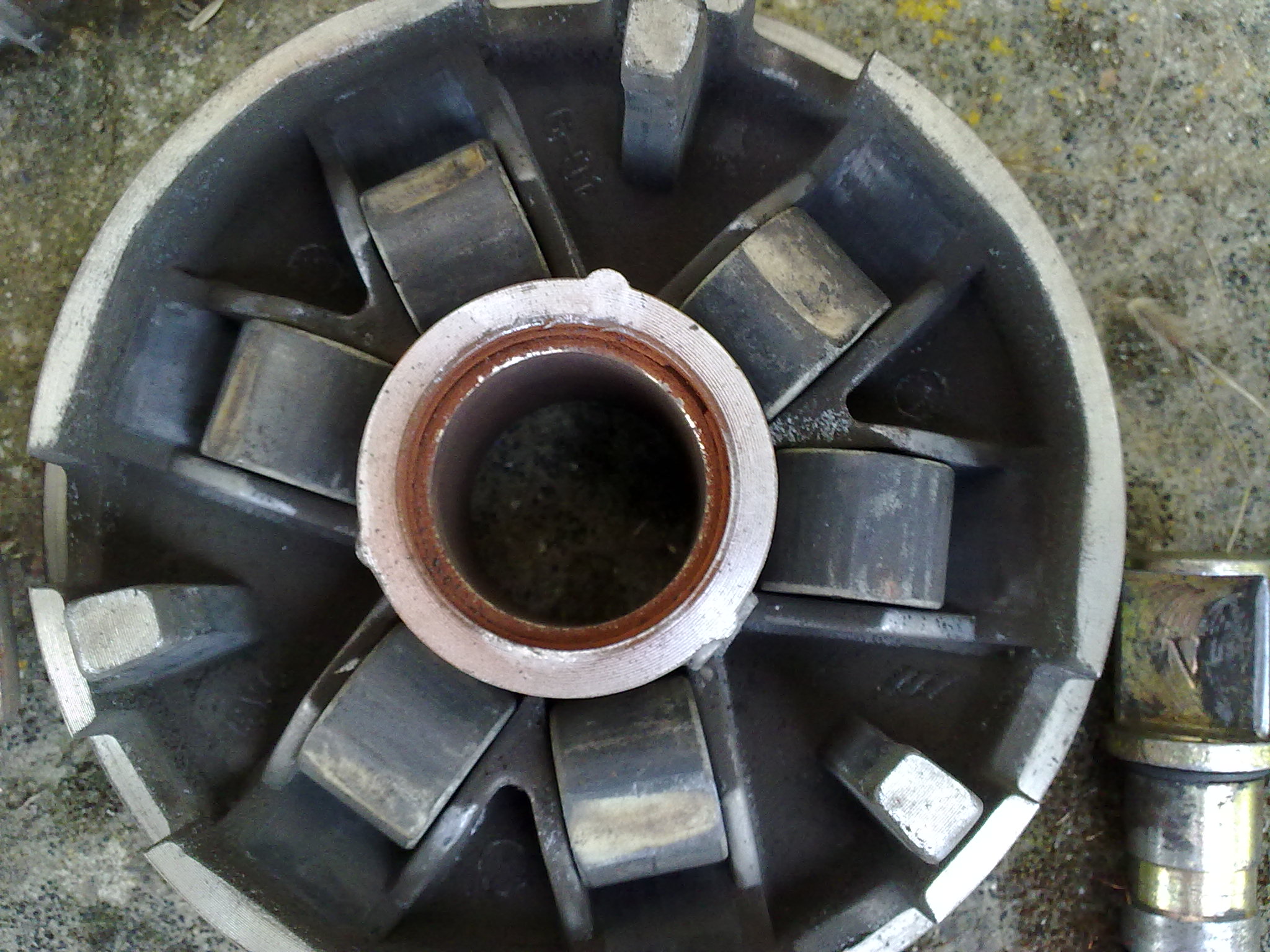

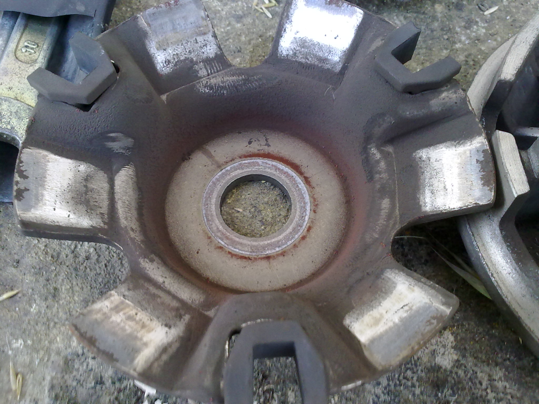

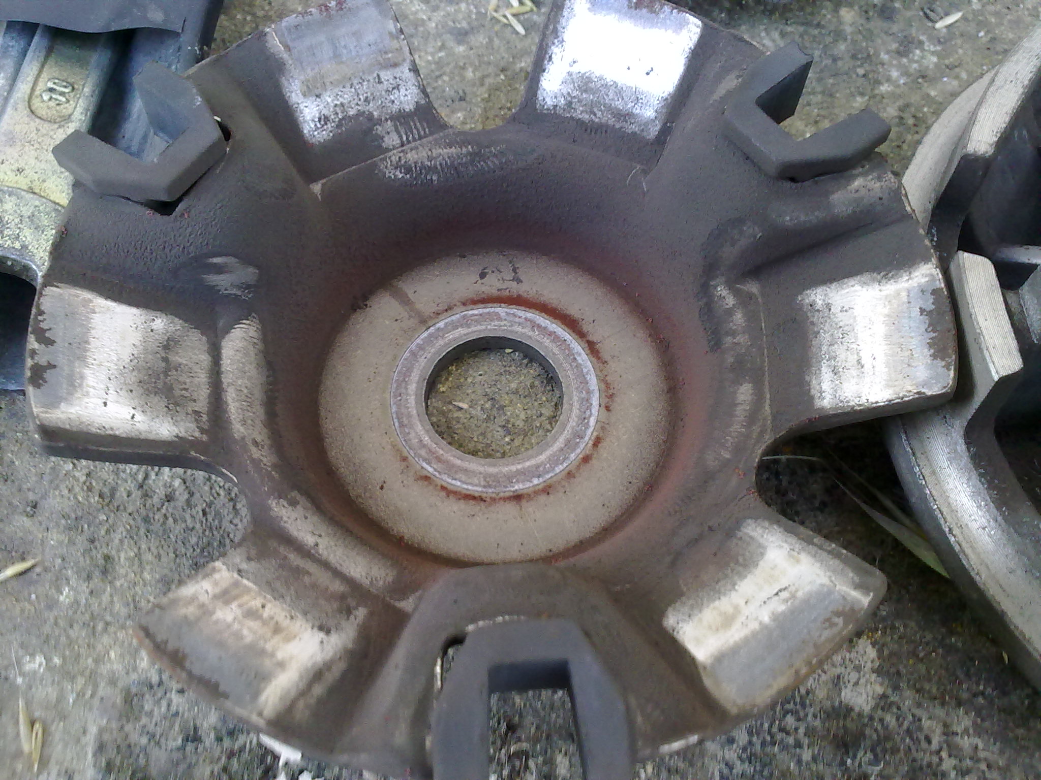

и ещё немного. Барабан сцепления в идеале а вот сами накладки уже пора под замену. Хотя тыщ 5 я думаю они ещё проходят. Шкив сцепления как новый.
11072011391.jpg [ 533.78 KiB | Просмотров: 7204 ]
Комментарий к файлу: Грузики сточены все в одном и том же месте. Сделаю замер массы.
11072011389.jpg [ 550.05 KiB | Просмотров: 7204 ]
Комментарий к файлу: Направляющие без криминала как мне кажется.

 Заголовок сообщения: Re: TRUVA TR 150T-4 двиг JJ157QMJ пробег 25000 эксплуатация.
СообщениеДобавлено: 12 Jul 2011, 09:32
iwan
Погоди, родной ремень 835 или 842.
Но никак не 870!
