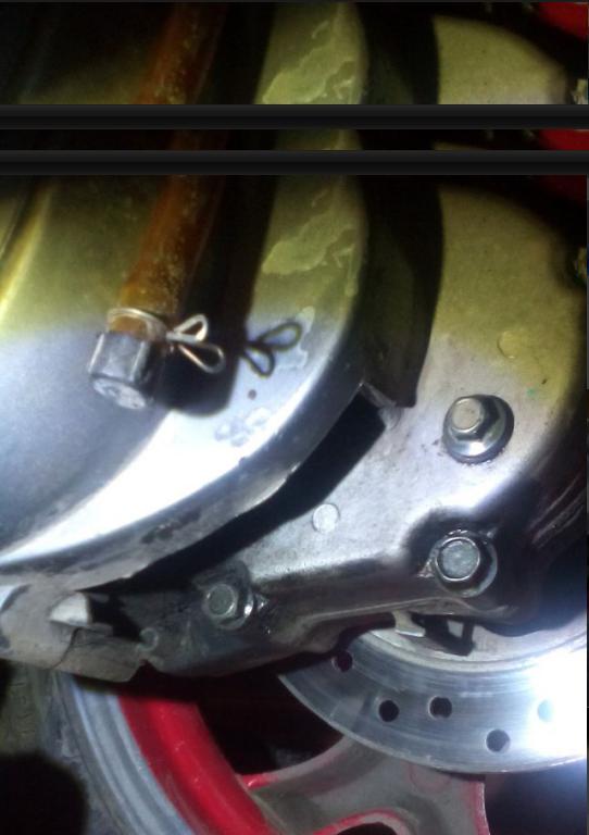

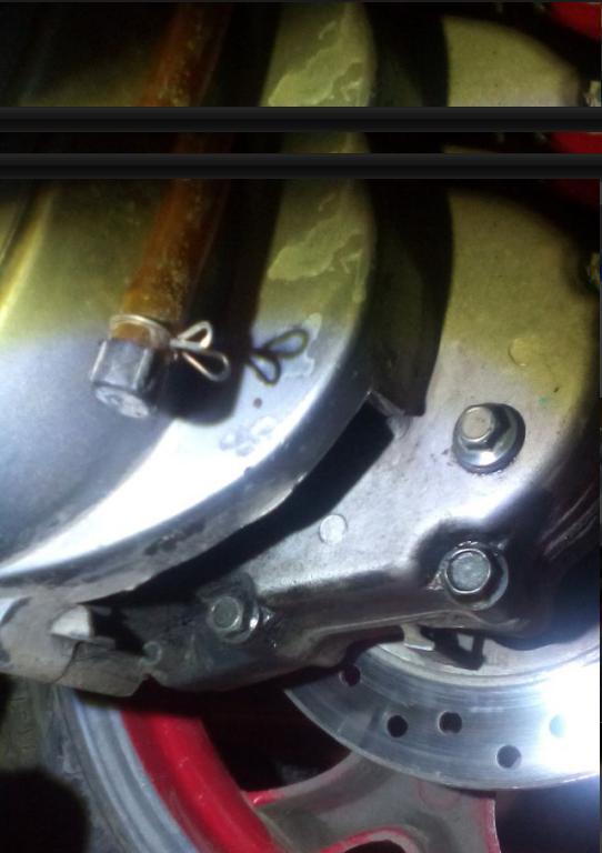

Ну смотрите фото и объясните мне там этот болт, или я что не понимаю, или слепой.
10.JPG [ 42.08 KiB | Просмотров: 10424 ]

Извините, не корректно написал про крышку. Конечно же под крышкой вариатора.

там точно ничего нету. и какой то молодец щас выложил ссылку на редуктор, большое спасибо. И почему люди начинают спорить даже ни столкнувшись самим лично с этой ситуацией? И еще прочитал что там типа редуктор хороший не снашиваемый, это только радует, если это так, то хоть какие то плюсы. я доволен.

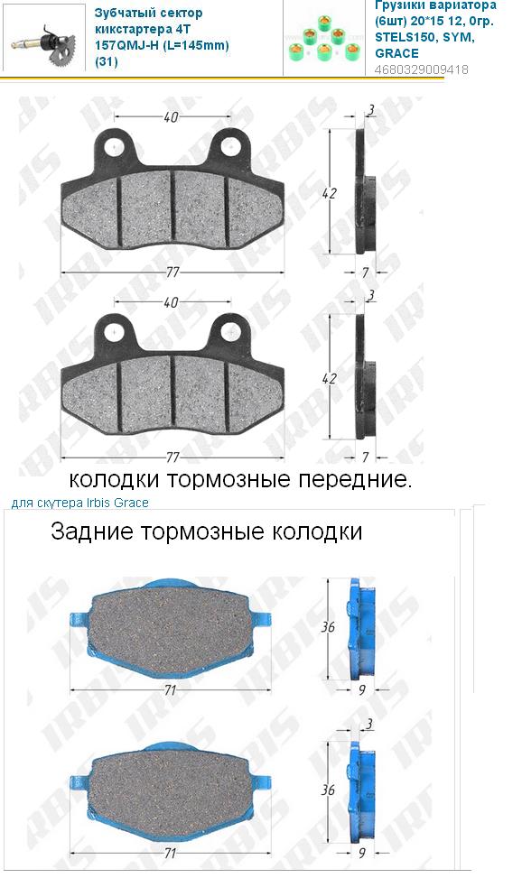

нажмите на фото, это тоже будет полезно узнать о этом скутере. Кроме зубчатого сектора проверил на своем личном скутере все. все 1 в 1. Зубчатый сектор можно будет проверить по его приходу и постановки на скутер, но в принципе подойти должен.

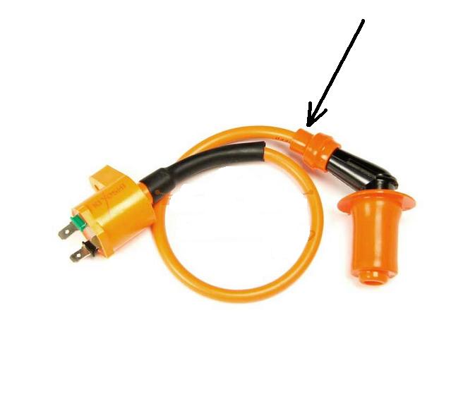

Судя по всему ваш БК-6 подключается жёлтым проводом к минусовой клемме катушки зажигания.
В мануале к БК же всё это написано.

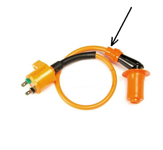

ТО есть, если правильно понял, то вывод катушки зажигания находится там где я указал стрелочку, или я ошибаюсь. и опять же, я просил, почему нельзя как то показать на примере.
6.JPG [ 19.64 KiB | Просмотров: 10082 ]

Вокруг жёлтого Высоко Вольтного провода делаешь несколько витков(у меня с 5-ю витками работал отлично).
Подключать к нашим (скутерным) катушкам не рекомендую без делителя напряжения, из-за выбросов напряжения более 100вольт.
Лучше подключить к датчику зажигания там около 30V всего.

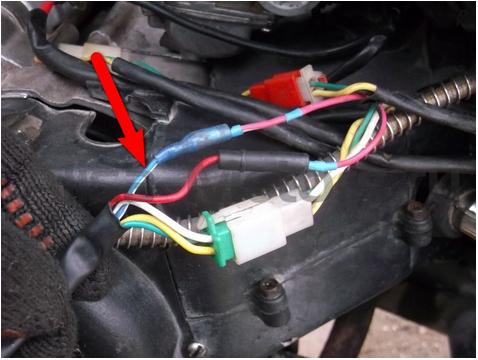

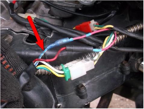

От этого датчика зажигания идут вот такие провода, правильно ли я подключусь?
Вместо механических контактов в систему зажигания CDI внедрили электронный датчик, который в нужный момент подает небольшой импульс на тиристор коммутатора (там он работает в режиме электронного ключа, по сути это и есть нечто иное как прерыватель только электронный, а не механический как раньше) — тиристор открывается и ток с конденсатора коммутатора поступает на катушку зажигания.
7.JPG [ 29.67 KiB | Просмотров: 10113 ]
