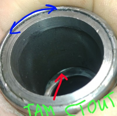

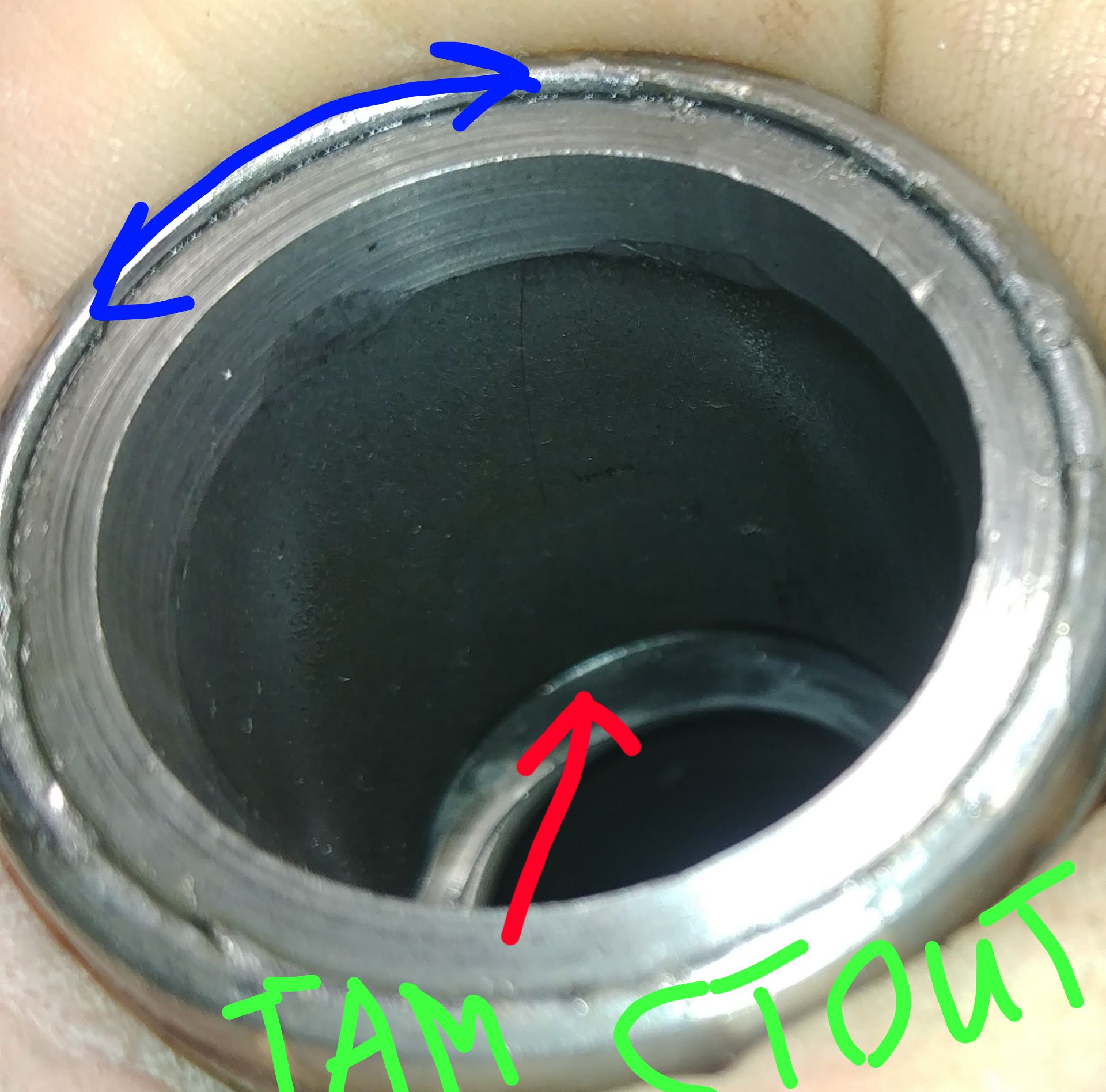

ЭнергетиК писал(а):
Вот это , придётся к токарям идти !
IMG-e81e71460a049cc7e8d5047b9bb43932-V.jpg [ 287.56 KiB | Просмотров: 40323 ]

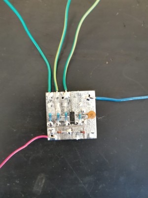

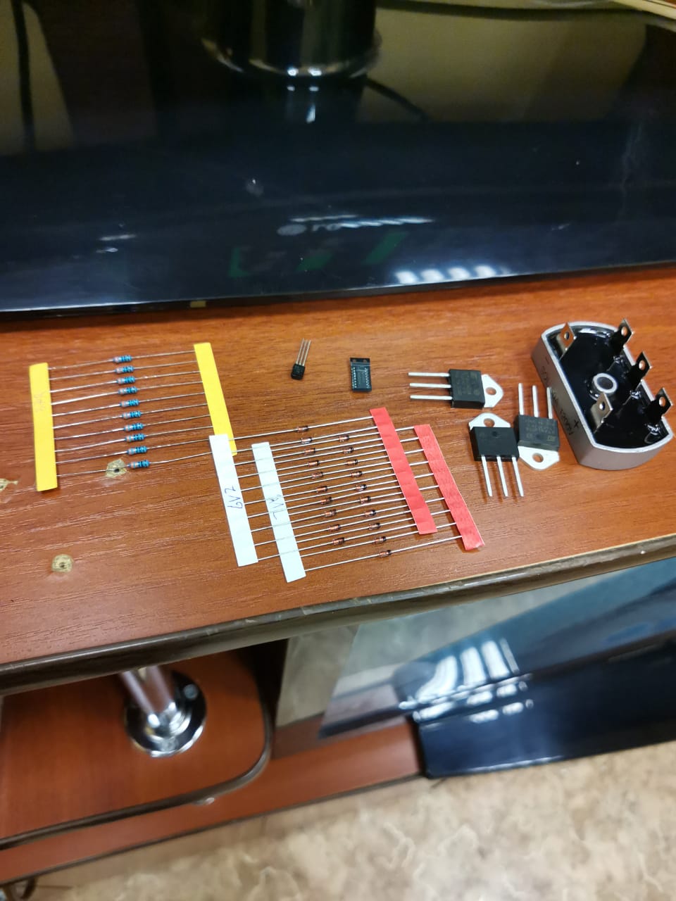

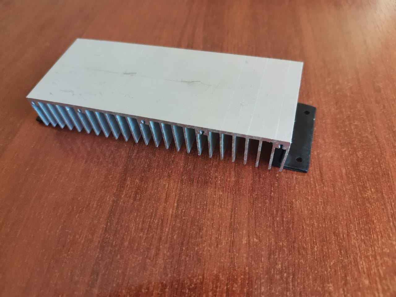

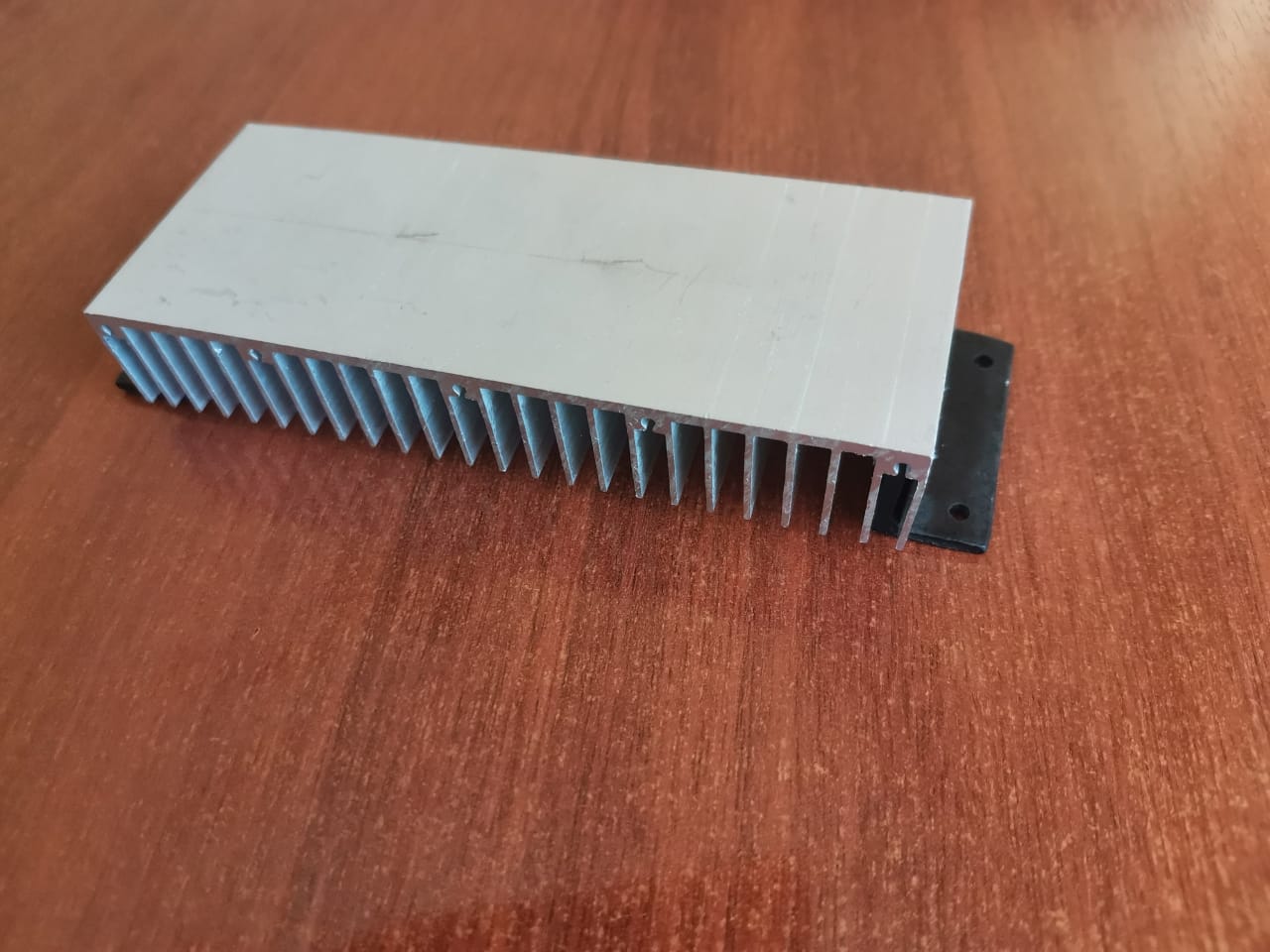

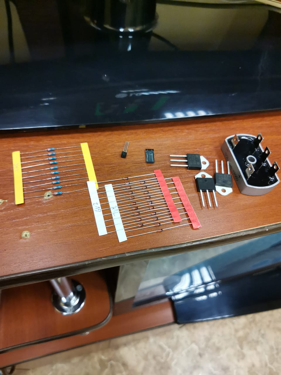

Получил детальки на РР. Начинаю собирать. Нужно ещё приобрести разъём на РР. Но какой? Есть у кого данные на него? Или, хотя бы, фотография?
Детали РР.jpeg [ 124.36 KiB | Просмотров: 40172 ]
Плата РР.jpeg [ 74.2 KiB | Просмотров: 40172 ]
Радиатор РР.jpeg [ 108.3 KiB | Просмотров: 40172 ]

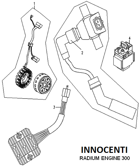

Я от старого рр ( всмысле родного ) взял разьёмы.
Или можно от советских тазиков разъёмы взять , там трёх контактный идёт на 3ф. И двух контактный на замок зажигания - и +

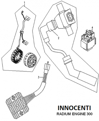

Опа! А я на этот рисунок ориентируюсь, от Мотосферы. Думал, что жгут, 6 pin.
РР.png [ 39.79 KiB | Просмотров: 40152 ]

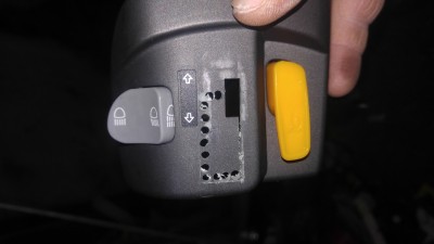

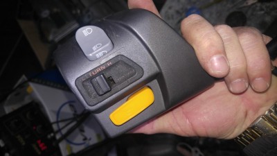

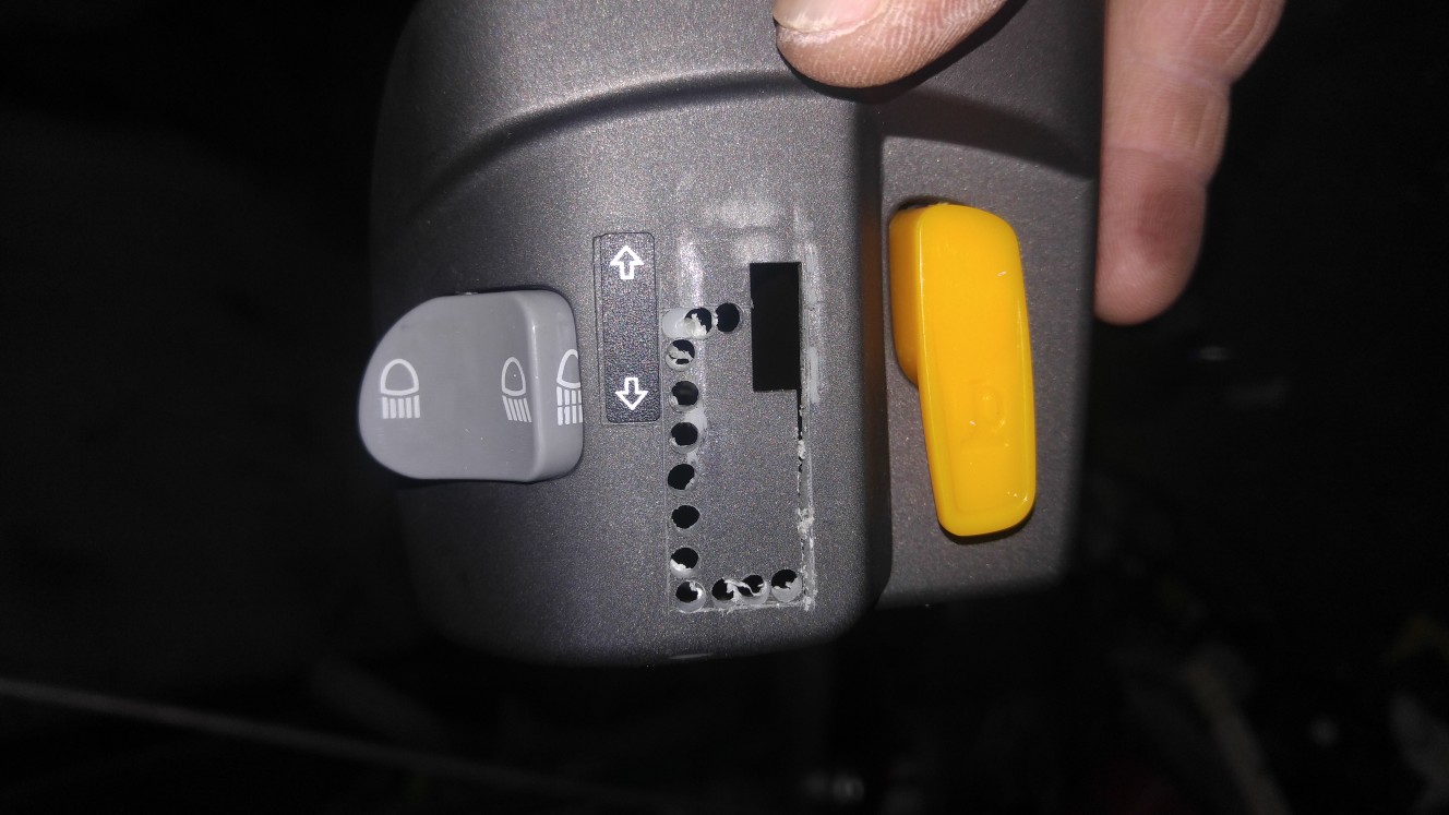

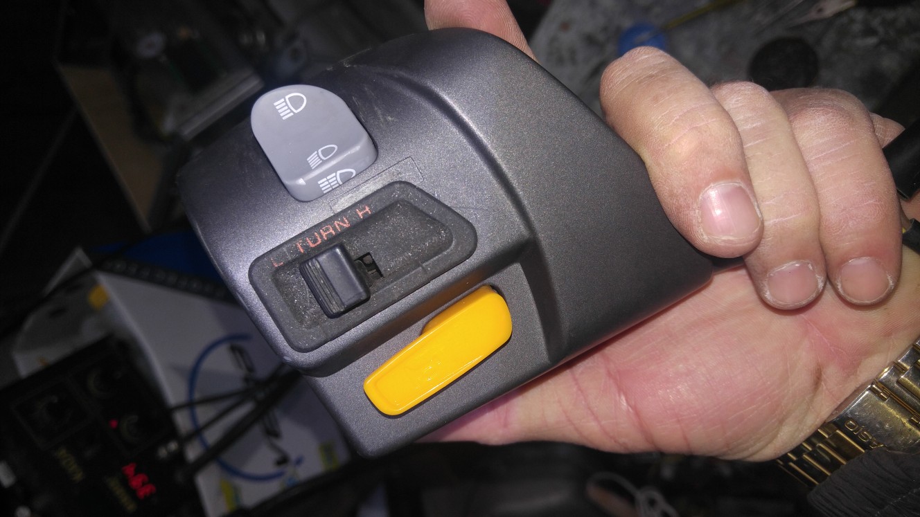

Ещё и кнопку себе заменил переключение поворотов.
Хондны мопэда какого-то.
20190514_215029_compress27.jpg [ 191.48 KiB | Просмотров: 39894 ]
20190514_204751_compress72.jpg [ 144.74 KiB | Просмотров: 39894 ]
