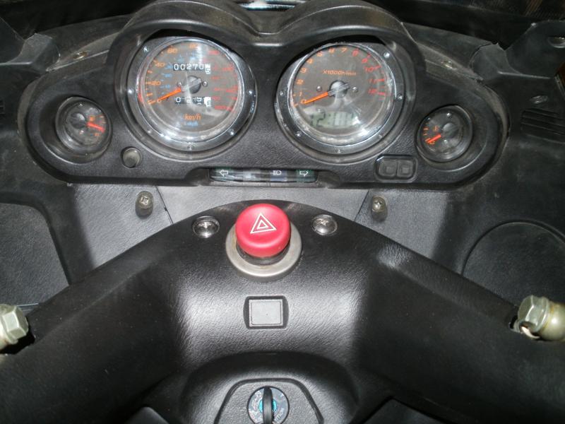

Сегодня ставил аварийку. Купил кнопочку от ВАЗ 2108 (нового образца), короткую и небольшую, но поставив её столкнулся с проблемой - работала только аварийка, даже при включении любого поворотника!!!
Пришлось купить кнопку от 2115, круглую, как у Ториуса. Она по электрике заработала как надо, но дырка в кожухе руля была уже сдалана квадратная, под первую кнопку.
Вышел из положения поставив круглый сальник между кнопкой и пластиком.
Плюс постоянный на кнопку взял с прикуривателя.

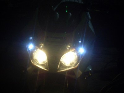

Тока что поменял габаритные на светики...ух чума.. а стоимость всего 7 рублей...
SL378334.jpg [ 709.8 KiB | Просмотров: 6834 ]

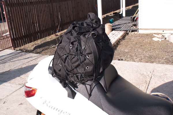

Ну и кто говорил, что модель со встроенным кофром не предназначена для перевозки поклажи? При помощи волшебной сетки, купленной сегодня за 270 рублей, я перевозил груз общим весом 13 кг, размещенный в рюкзаке. Один крюк цепляем за ручку пассажира, два других за сидушку. Все прекрасно держится.

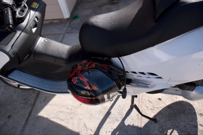

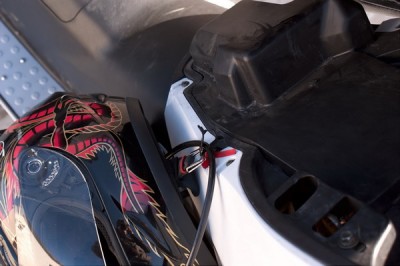

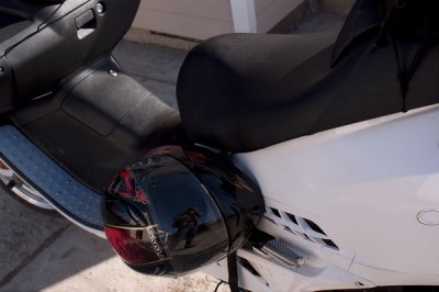

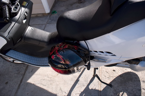

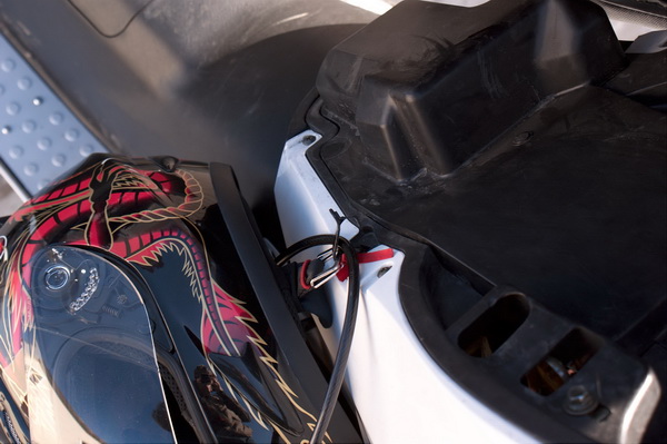

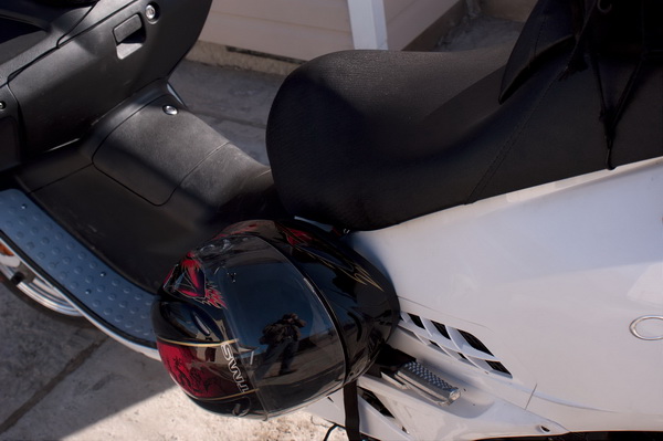

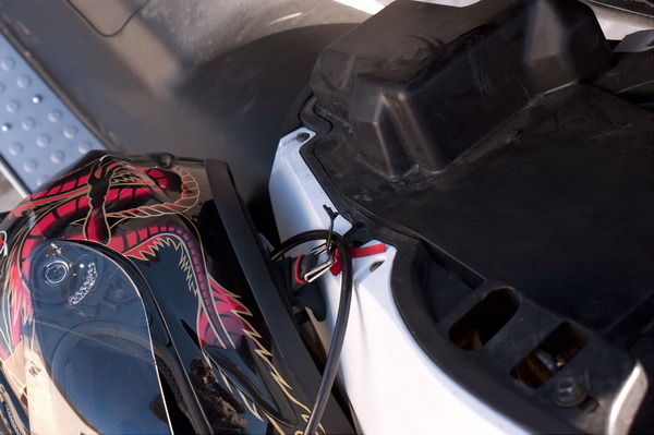

Вот так креплю шлем. Одеваю застежку на крючок и, на всякий случай, застегиваю на замок-дужку:
7.jpg [ 90.05 KiB | Просмотров: 6795 ]
6.jpg [ 89.71 KiB | Просмотров: 6795 ]
5.jpg [ 80.68 KiB | Просмотров: 6795 ]
4.jpg [ 69.6 KiB | Просмотров: 6795 ]

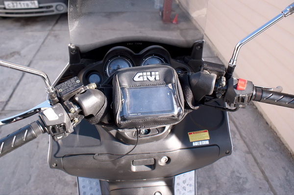

А вот так выглядет держатель GPS. Пришлось круглым надфилем сделать пропил в крышке бардачка для шнура питания, иначе он не закрывался.

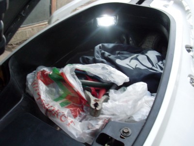

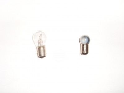

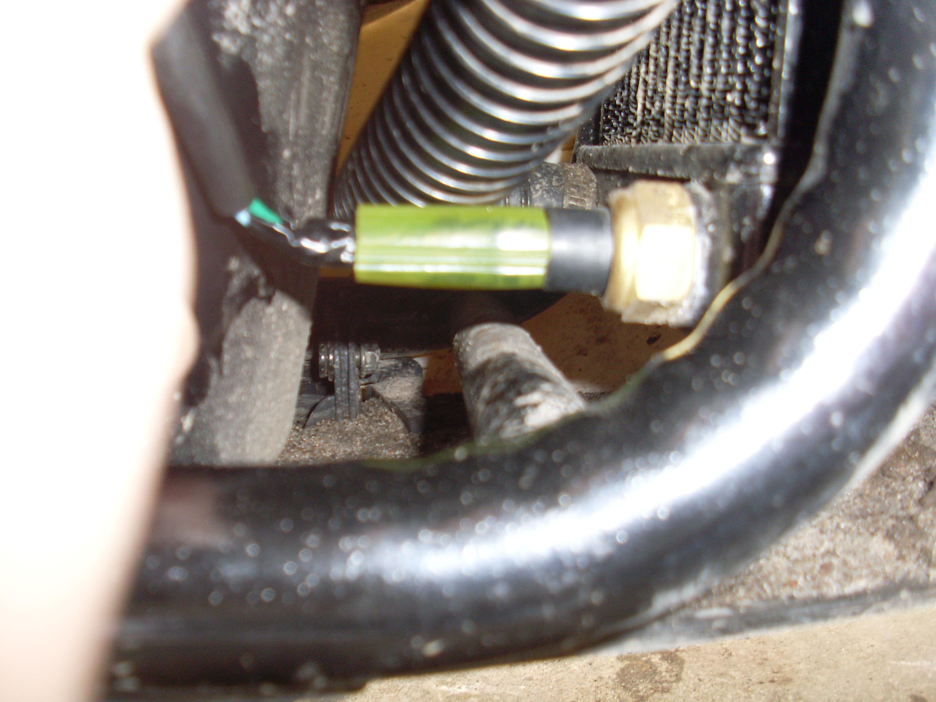

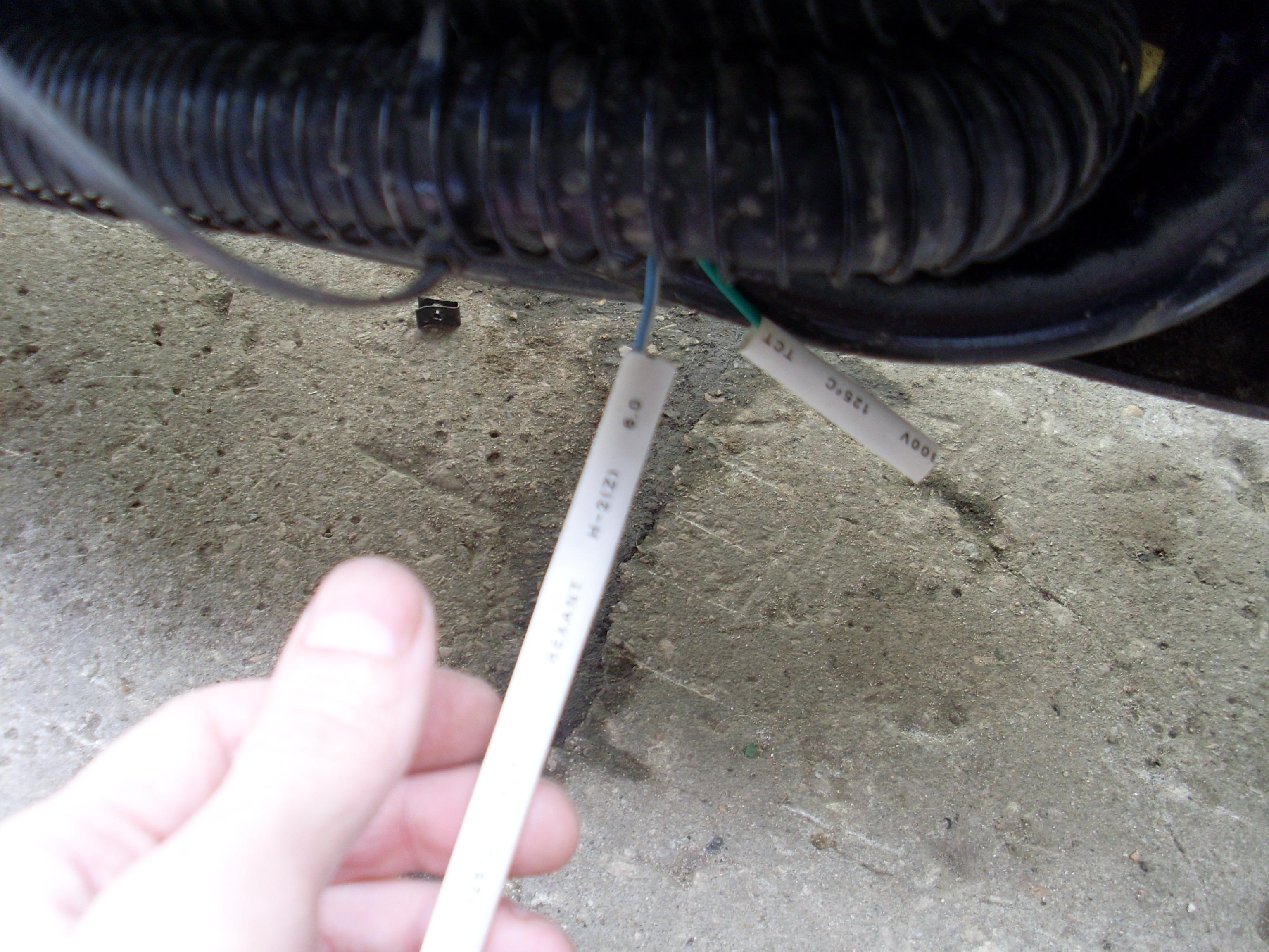

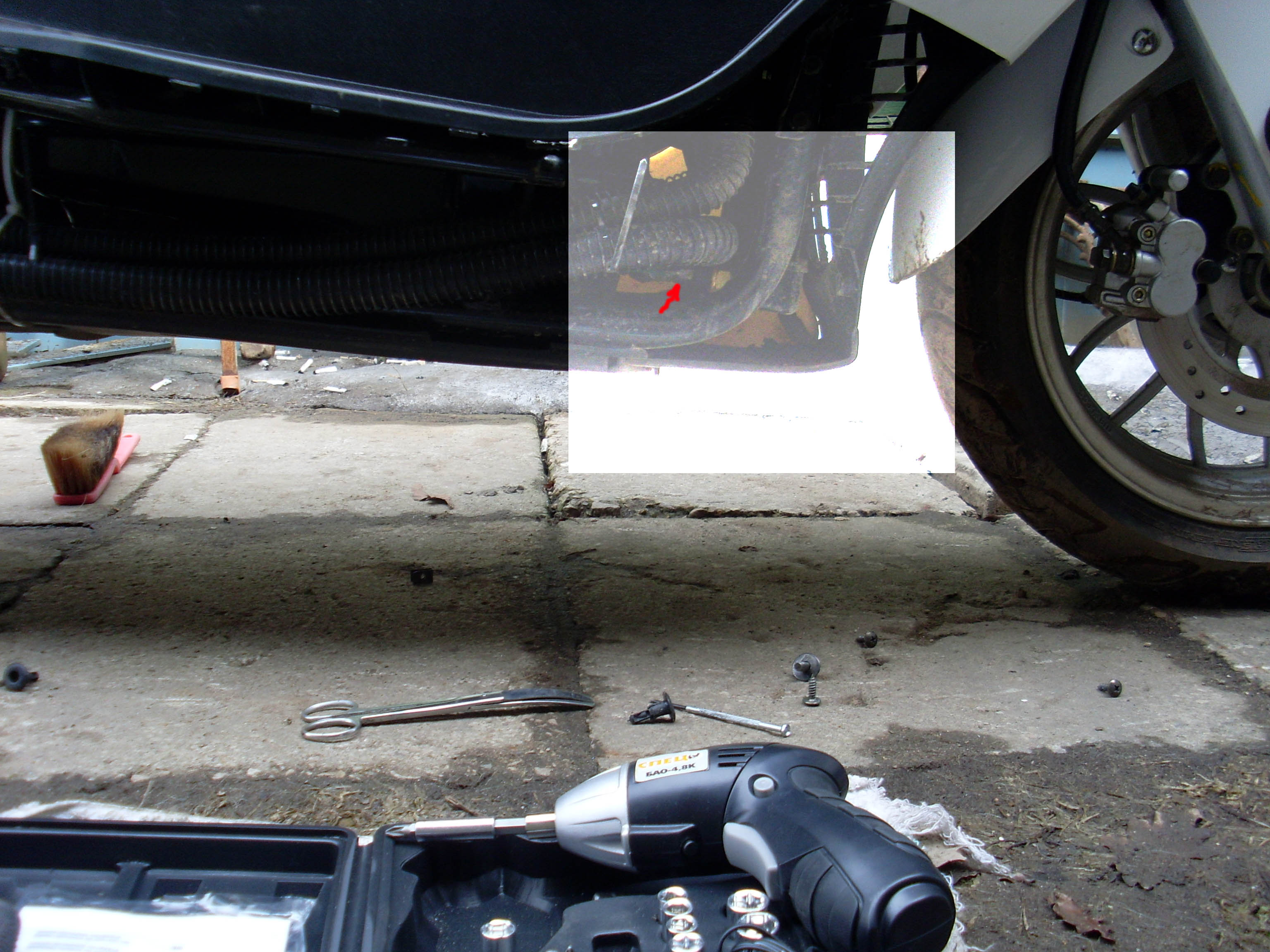

И я со своей ложкой..
Лампа стоп сигнала накрылась, заменил на филипс(угадайте какая из них китай?

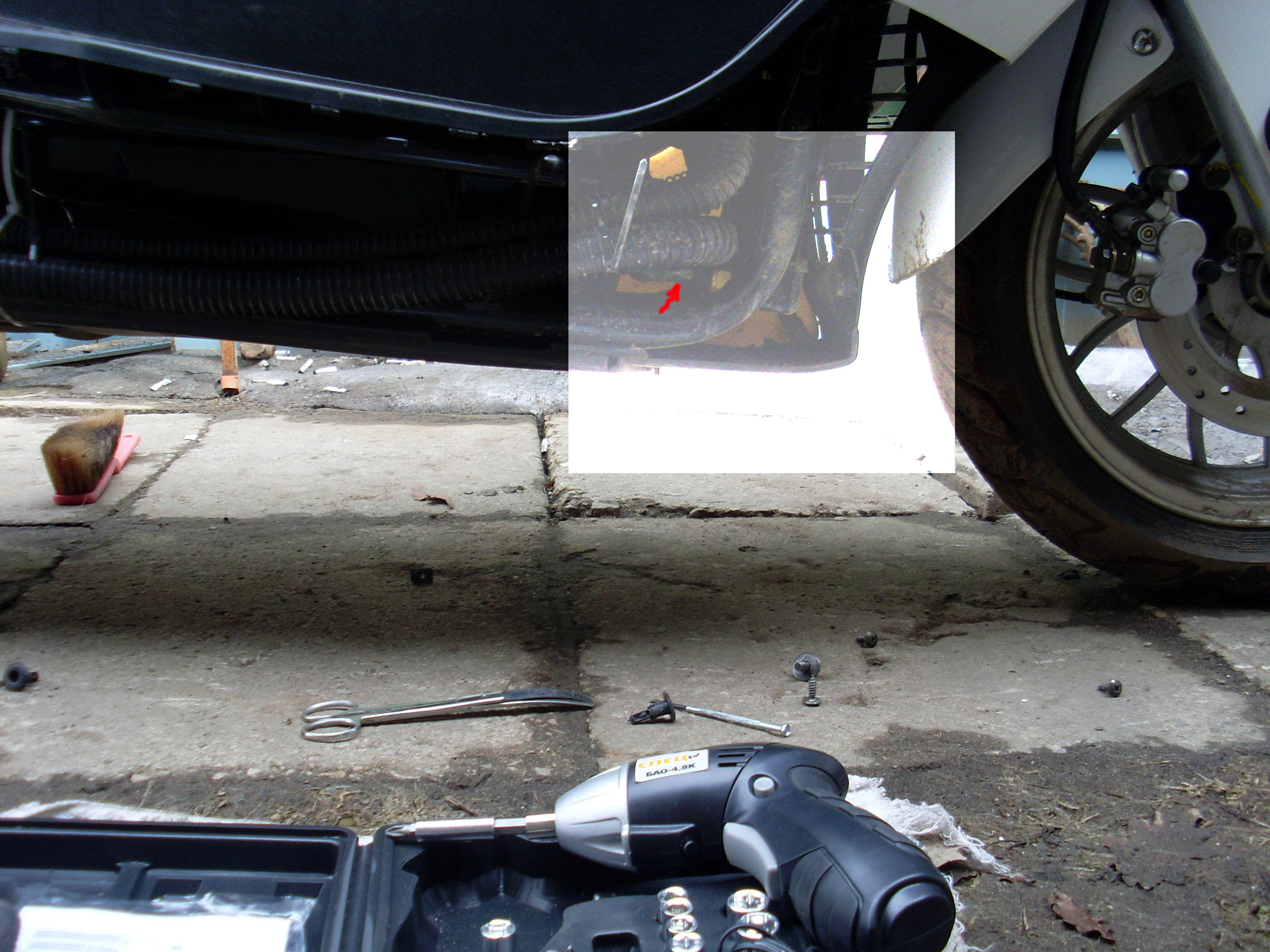

Вентилятор начал включаться сразу... это ждёт всех. Снимаем правую лыжу и видим как пружинная оплётка шлангов охлаждения перетерла защиту контактов датчика. Тщательно изолируем и радуемся. Сделал в поджопнике свет, дыра там изначально есть надо на 5мм вправо только расширить её бритвенным ножом, запитать от рядом идущей проводки подсветки номера.
yama.JPG [ 580.35 KiB | Просмотров: 6791 ]
dat2.JPG [ 543.15 KiB | Просмотров: 6791 ]
provod.JPG [ 839.95 KiB | Просмотров: 6791 ]
dat4ik.jpg [ 648.52 KiB | Просмотров: 6791 ]
lampa.JPG [ 177.69 KiB | Просмотров: 6791 ]
Подпись в стадии разработки
